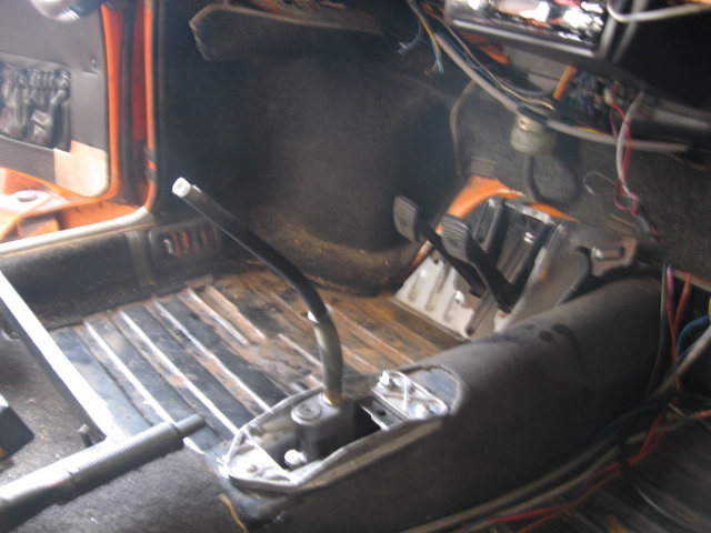

Es ist halt verdammt viel Kleinarbeit, bis der Scheiss alles passt.
Neue Schaltung
Natürlich auch eine neue Schaltstange gebaut.
Geht aber recht flott und lässt sich endlich schalten wie ein Auto.
Kein Vergleich zu dem 915 Scheissdreck.

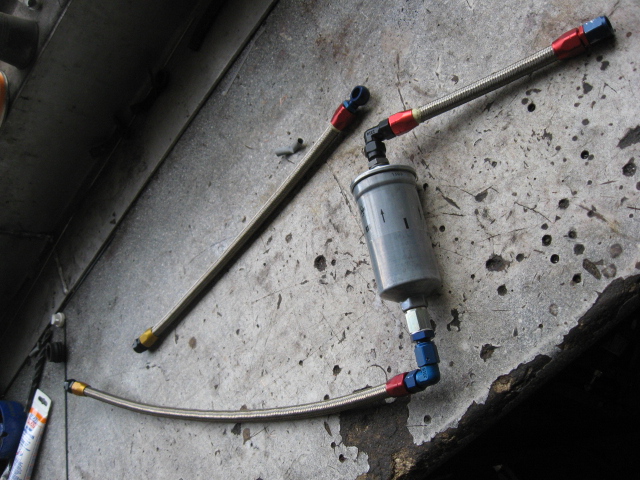

Benzin war auch immer zu wenig,
also jetzt von vorn bis hinten Dash6
Das grösste Problem war aber die Kupplungsbetätigung.
Passt jetzt aber auch.
