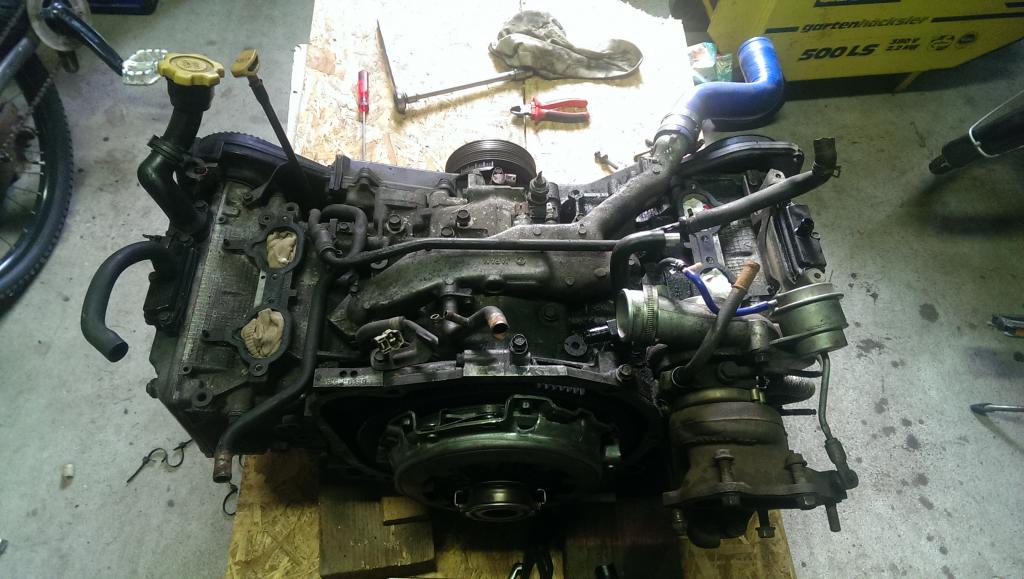

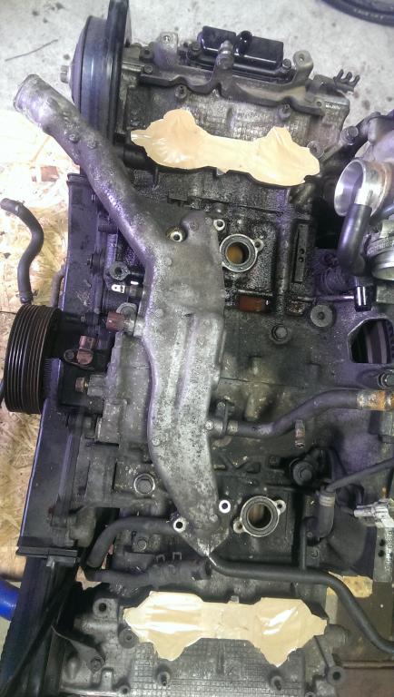

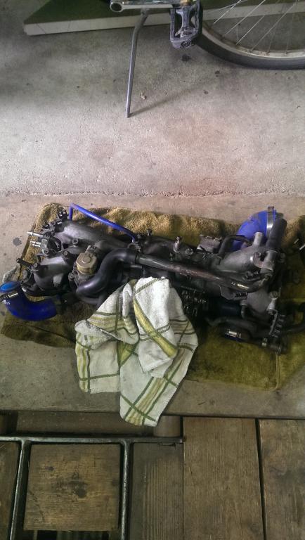

Da ich noch keine Dichtung für das Getriebe habe, habe ich angefangen den Motor zu zerlegen.
Ich möchte gerne die Wasserbrücke drehen, damit ich die Anschlüsse für den Kühler auf der "richtigen" Seite habe. Dafür muss natürlich alles vom Motor ab, was da so dran ist - es bleibt nur noch der Block.
Das ist im Endeffekt das begehrte Stück. Wie genau ich diese drehe bzw. drehen lassen weiß ich noch nicht. Da muss ich mir nochmal Gedanken drüber machen.

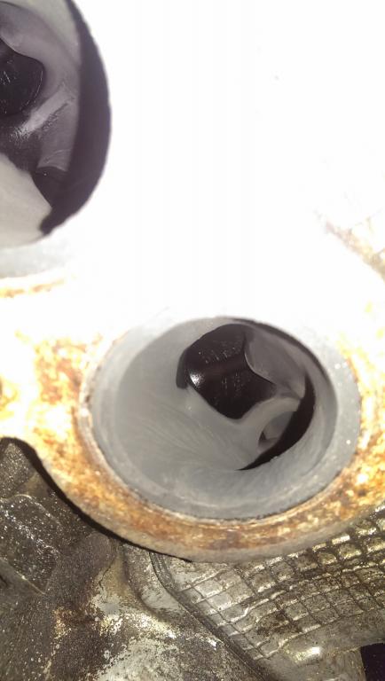

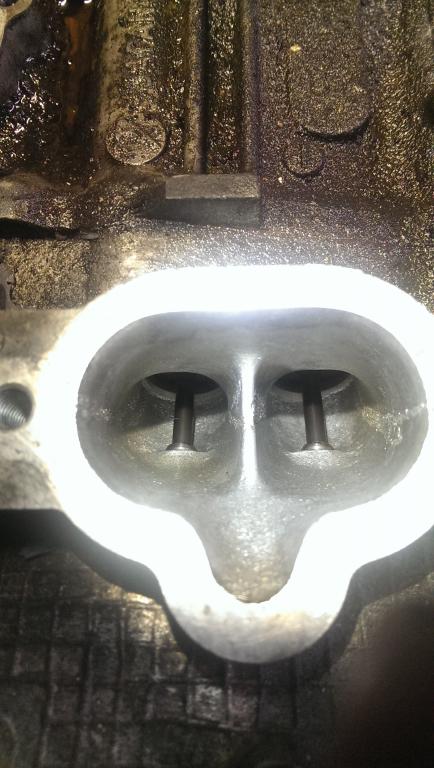

Dann habe ich auch noch was für die Kanalliebhaber. Ich finde die Einlässe eigentlich sehr schön.

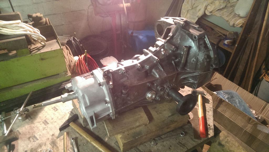

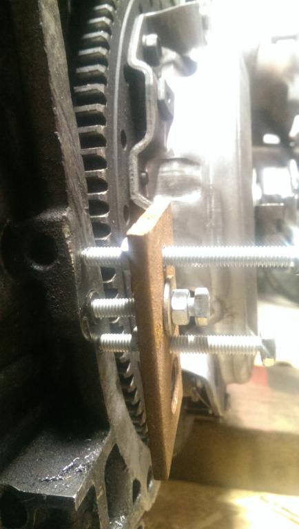

Getriebe ist zusammen und lässt sich schalten, ohne Öl natürlich etwas schwer aber es schaltet.

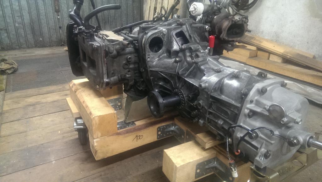

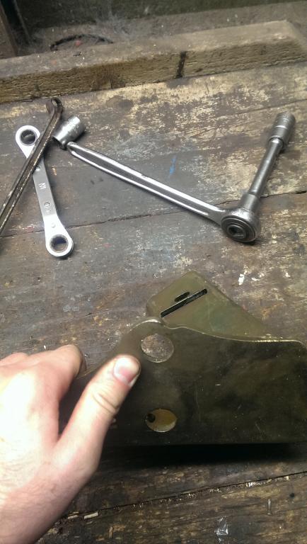

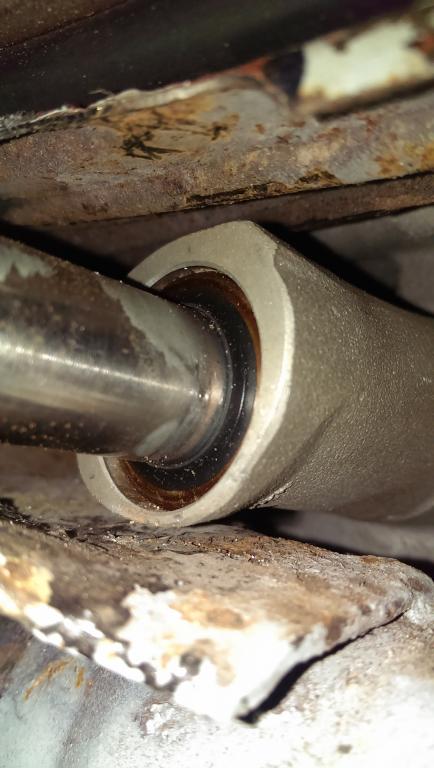

Dann ist mir irgendwie aufgefallen, dass das Getriebe gar kein Rezess zum zentrieren hat. Also am Motor auf die Suche gemacht, wie denn das Getriebe positioniert wird. Aha - Zylinderstifte, nicht doof. Aber wieso hat das Getriebe 2 Löcher und der Motor nur 1? Weil der zweite Stift bündig abgeflext wurde..
Zum Glück war der nicht gehärtet.

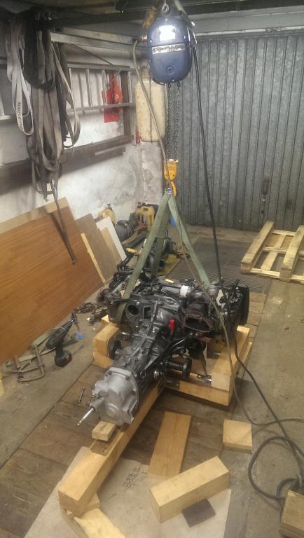

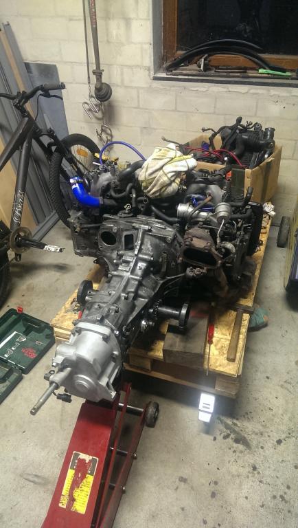

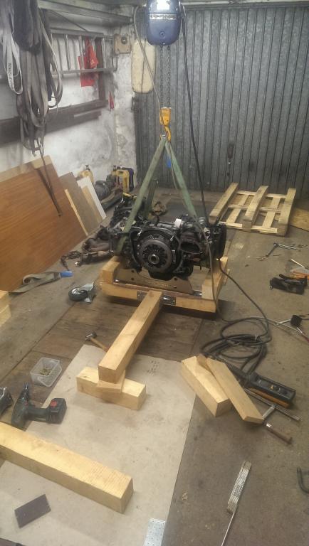

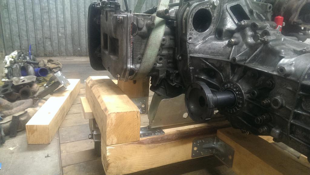

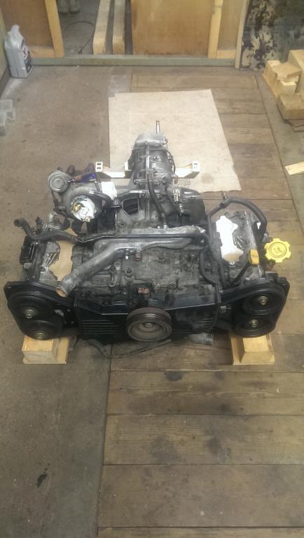

Dann mal flux das Getriebe an den Motor gesteckt, ist ein ganz schönes Paket.

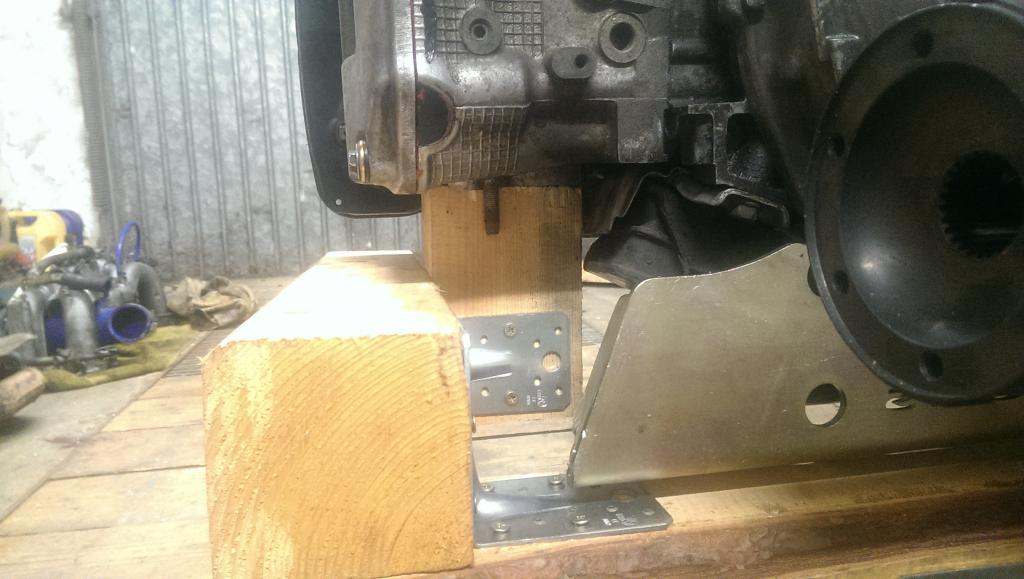

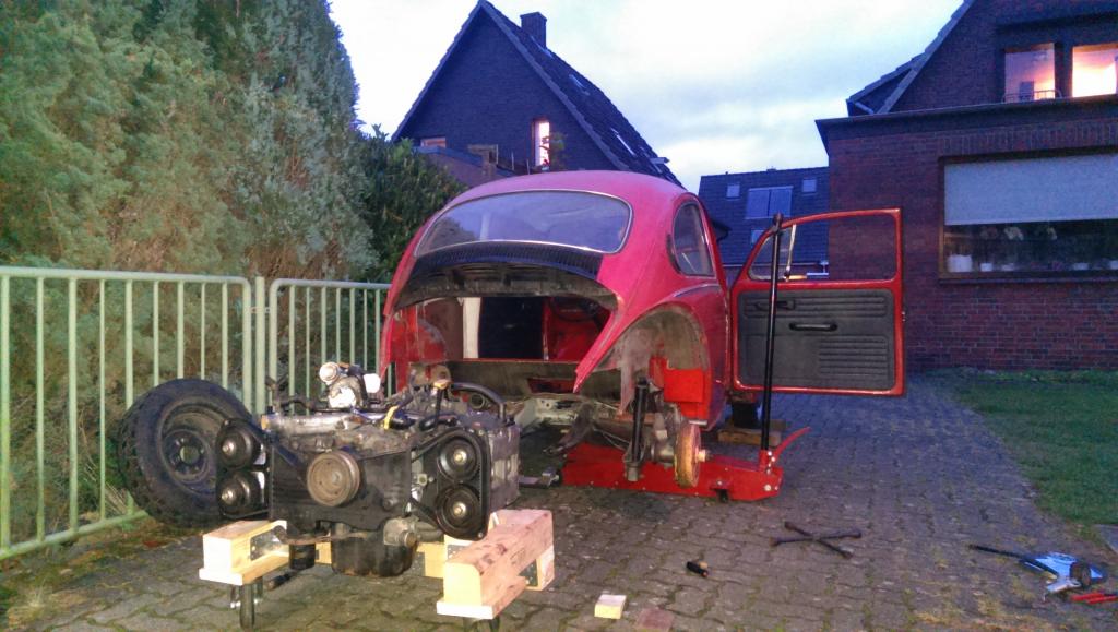

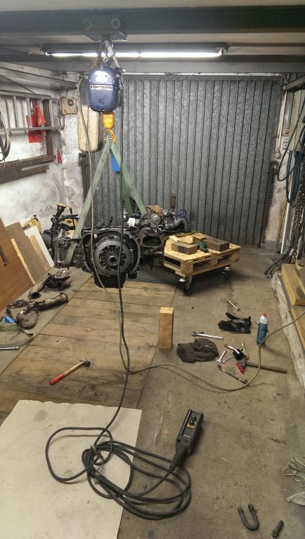

Da das so auf der Palette ziemlich bescheiden lag und nicht wirklich in das Auto passt, musste ich mir was überlegen. Mit dem Wagenheber wollte ich das Paket nicht bewegen. Also erst mal wieder auseinander und den Motor in den Kran gehängt, Krümmer ab und nochmal genau gucken.
Idee war nun, einen Wagen zu bauen, auf dem Motor und Getriebe liegen können der dabei aber auch von hinten in das Auto passt und auch wieder raus geht, wenn der Motor drin ist. Dazu muss natürlich auch die Höhe passen - also eine eierlegende Wollmilchsau bauen. Die Höhe werde ich mit dem Wagenheber anpassen, also das Auto hoch heben, bis es passt.
Eine Hebebühne wäre so einfach.

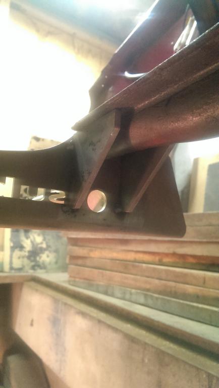

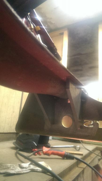

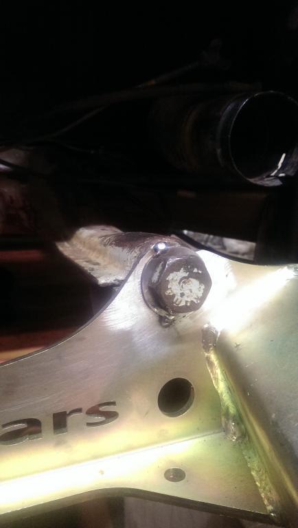

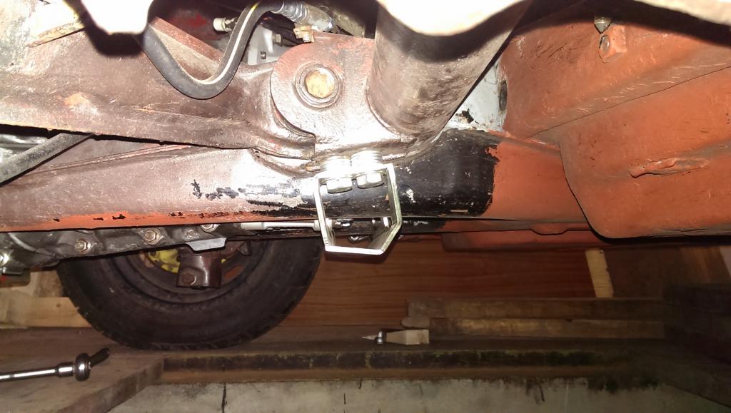

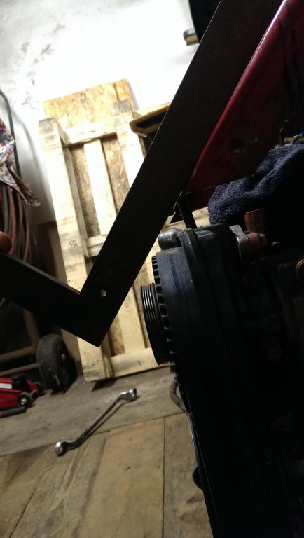

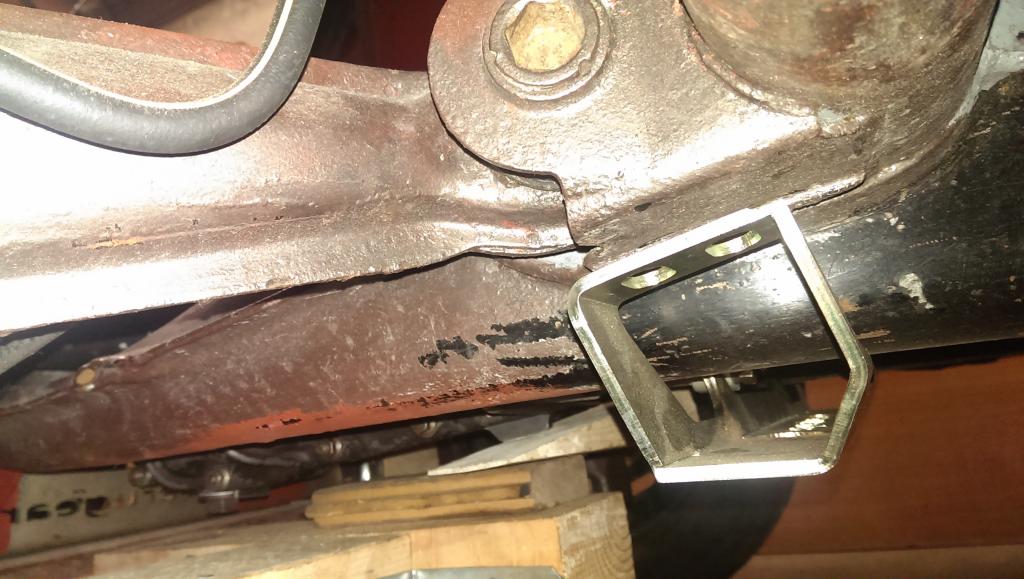

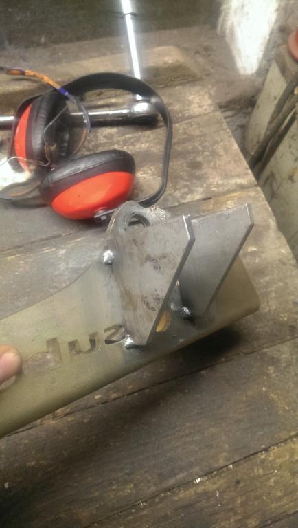

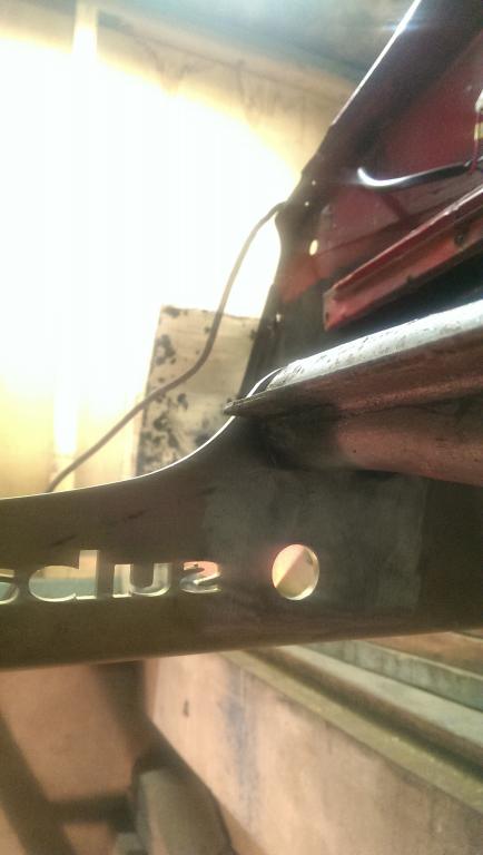

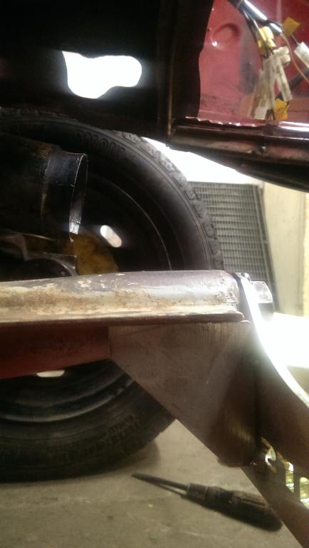

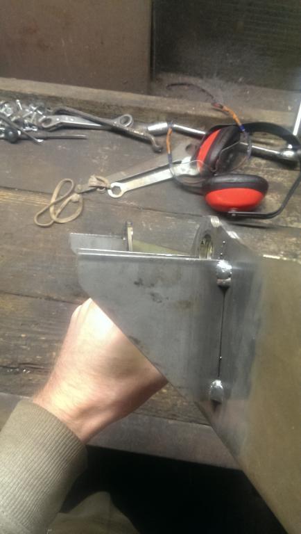

Soweit so gut. Der Motorträger ist mir aber zu weich. Da der Turbomotor tiefer hängt als der Sauger werden die oberen Löcher vom Träger benutzt, die sind aber sehr sehr nah am Rand.
Also Auto rein und mal geguckt, was da so an Freiheit/Möglichkeit ist. Ich habe Knotenbleche an den Träger geschweißt, die sich an der Rahmengabel abstützen. So kann der Träger sich nicht mehr nach unten verbiegen. Dazu habe ich auf der anderen Seite eine M20 Scheibe (3mm dick) aufgeschweißt um da noch ein bisschen Fleisch zu schaffen.
Den Träger werde ich Morgen in der Firma schweißen, da ich hier Zuhause nicht genug Strom habe.
Zum Feierabend habe ich noch meinen Wagen ausprobiert - gefällt mir.

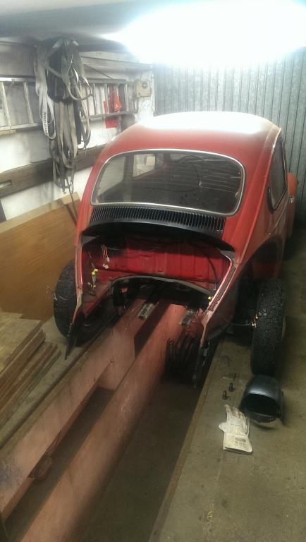

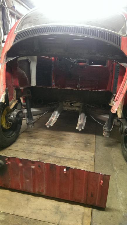

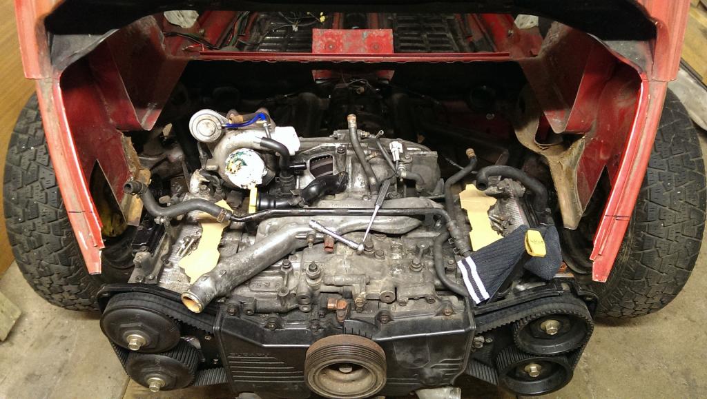

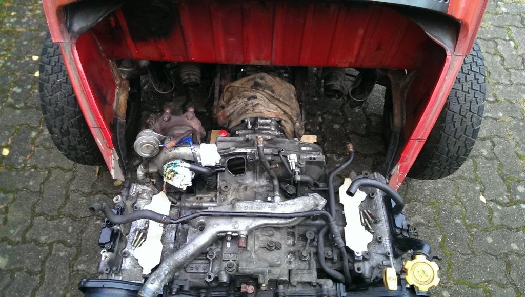

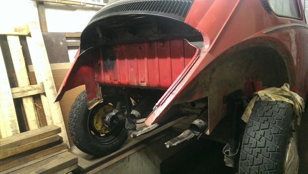

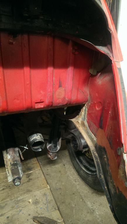

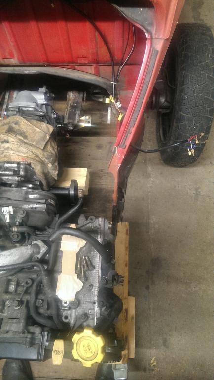

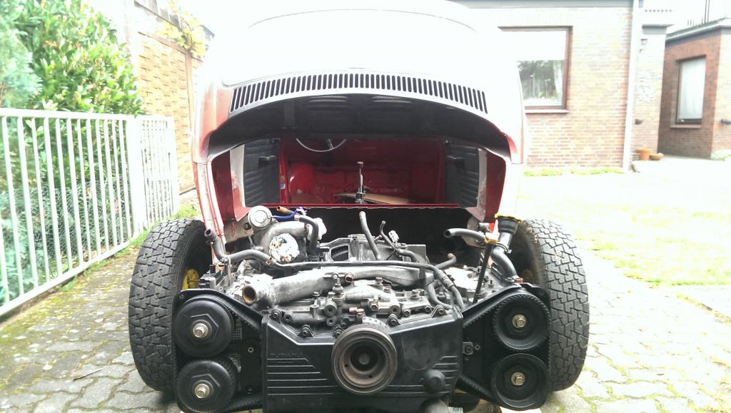

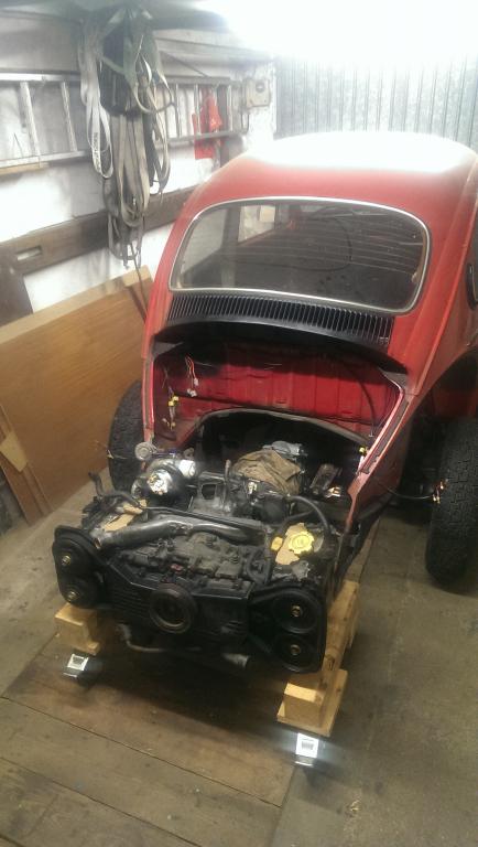

Ich war die Tage natürlich nicht untätig und habe den Motor eingebaut.
Ich habe behutsam angefangen und die Bleche erst einmal aufbewahrt - aber das irgendwie nur für's Gewissen.

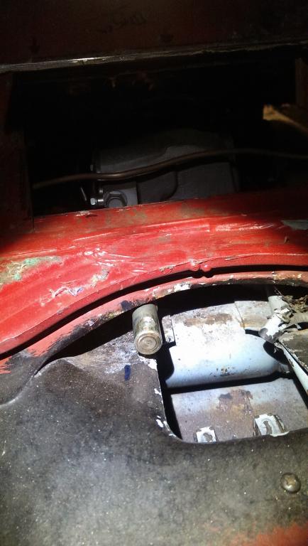

Das war natürlich das Erste, das im Weg war. Dichtung habe ich nicht mehr, also weg.

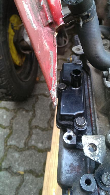

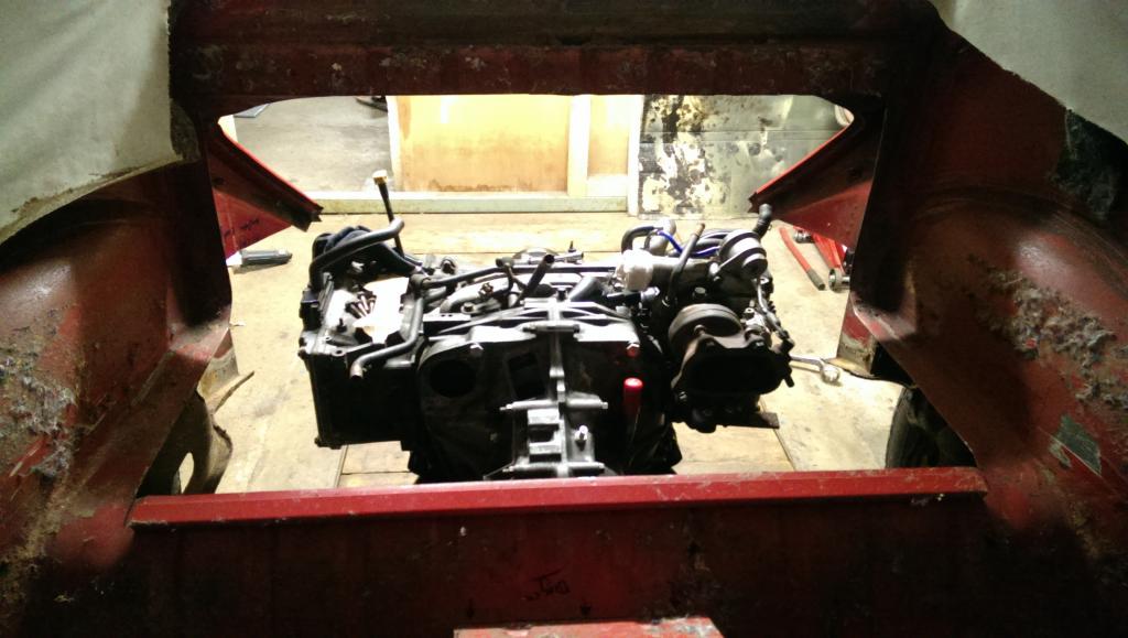

Da die Endspitzen zu eng sind (oder der Motor zu breit) musste das auch weichen. Auch hier erst einmal "so wenig wie nötig".
Sah schon mal nicht soooo schlecht aus.
Feuerwand hat aber noch Platz weggenommen -> raus!
Sieht schon besser aus, viel Platz zu den Seiten ist allerdings nicht.

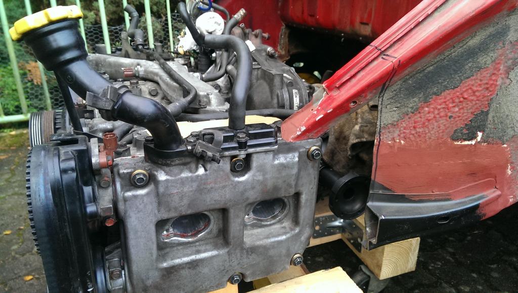

Dann war auch schon Zeit zur ersten Anprobe.
Leider hat es - wie zu erwarten war - nicht auf Anhieb gepasst. Aber dafür gibt es ja einen Edding, mit dem kann man anzeichnen was noch weg muss.

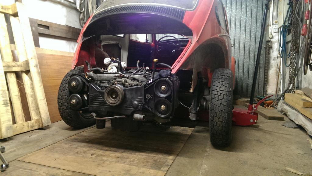

Unten sah es derweilen so aus. Der Getriebeträger muss unterlegt werden - macht auch Sinn, so kann man die Position des Schaltstummels vom Getriebe schön mittig ausrichten.
Schon passte der Motor rein. Ich hatte ein wenig Bammel wegen dem Motorträger, aber die Knotenbleche erfüllen ihren Zweck sehr gut. Die liegen sauber an der Rahmengabel an und nehmen das Moment auf.

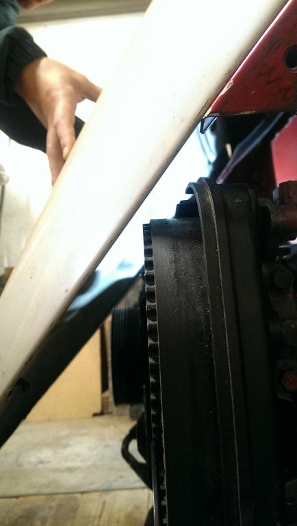

An dem Schaltstummel ist es aber trotzdem ziemlich eng. Der Träger ist schon ordentlich unterlegt. Auch hinten an den Nockelwellenrädern ist es mm-Arbeit

Die Auslasskanäle sind leicht ölfeucht, aber nicht so feucht, dass man es mit dem Finger "merkt".

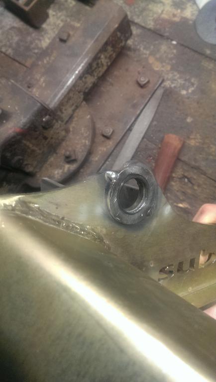

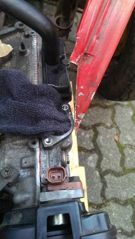

Dann habe ich noch eine Schraube der Turboaufnahme repariert. Da hab mal jemand eine M10 Schraube bündig abgerissen. Ich habe mittig M8 geschnitten und für gut befunden, da da ja nicht wirklich viel Kraft drauf kommt. Es wird ja einen Grund haben, wieso M10 abreißt. Die ist sicher mit dem Block verwachsen.

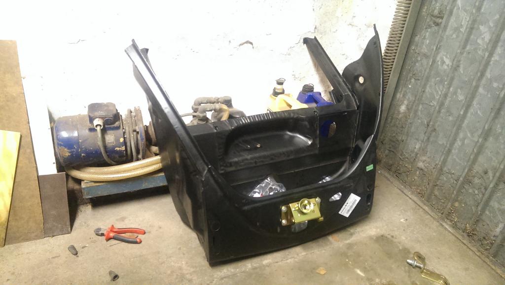

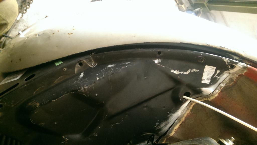

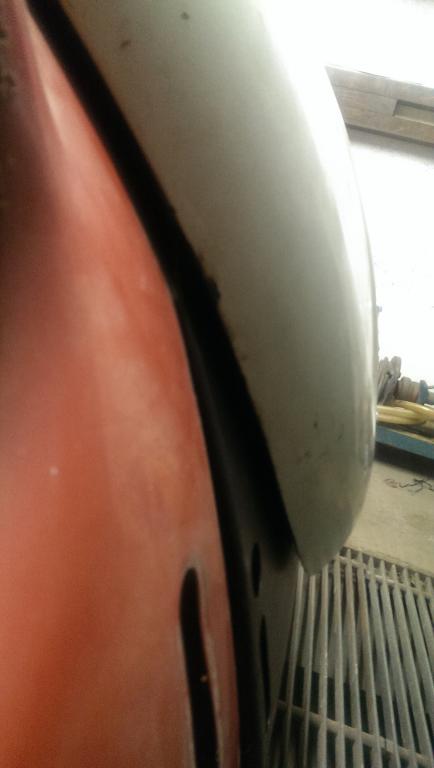

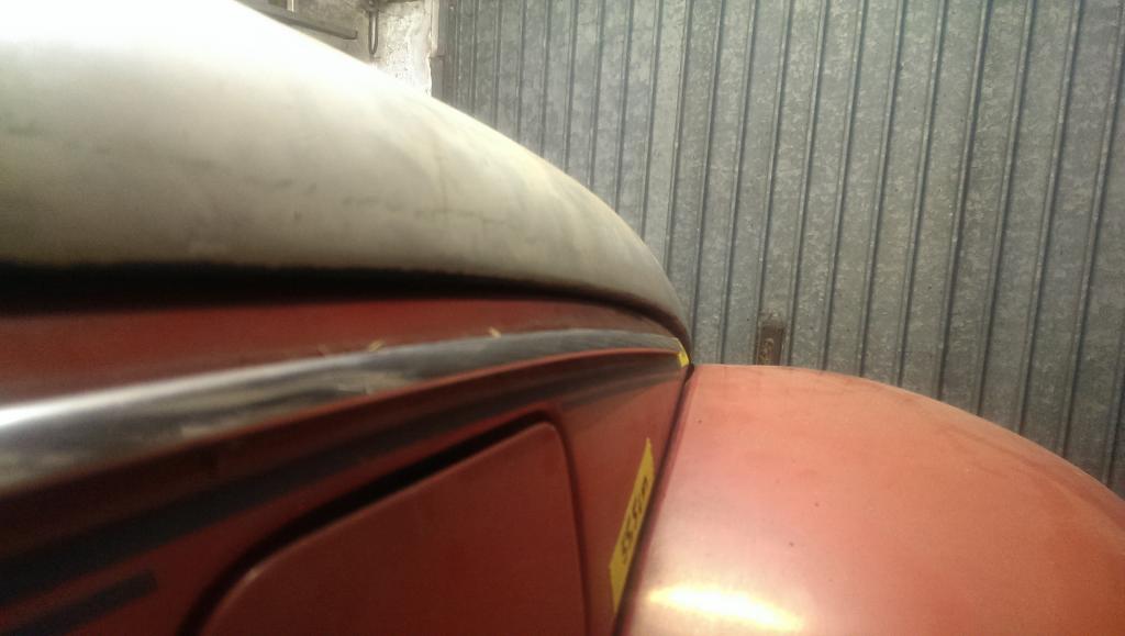

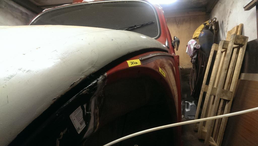

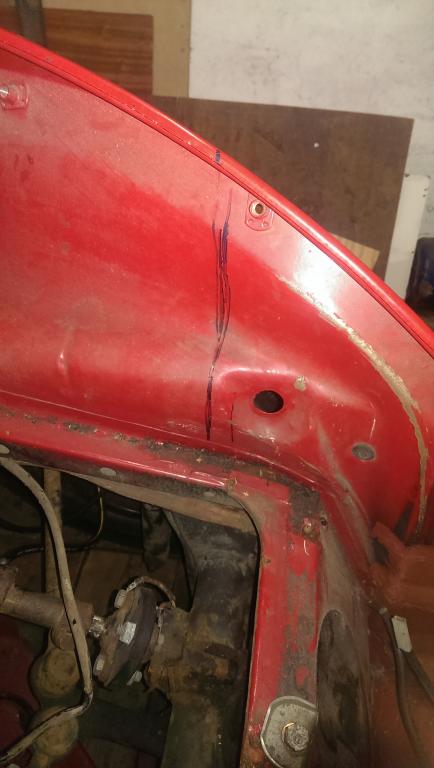

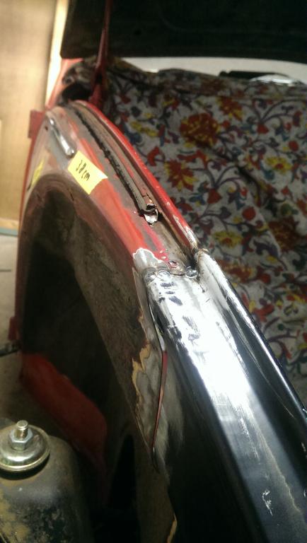

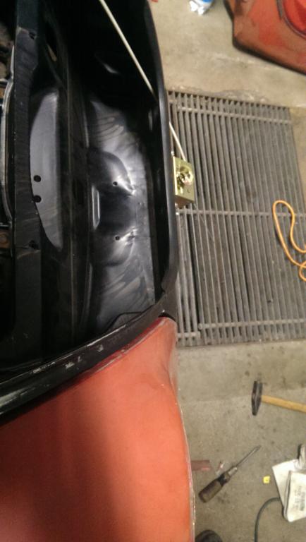

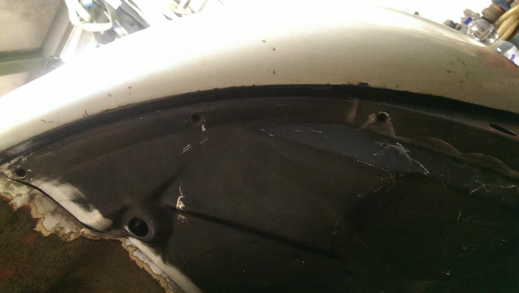

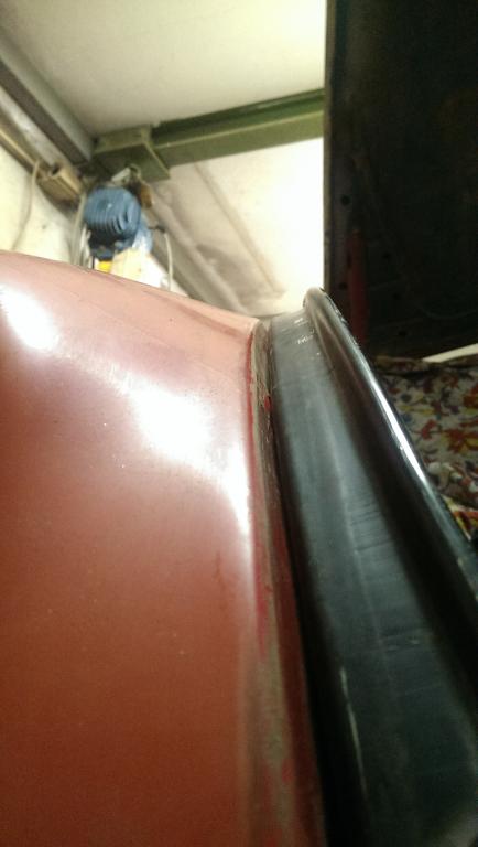

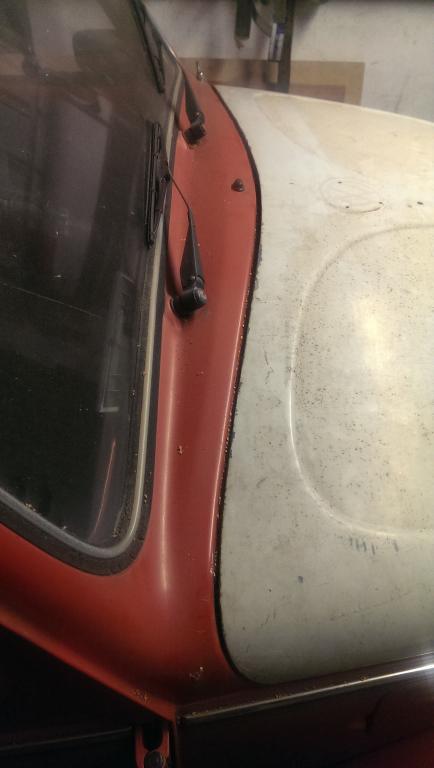

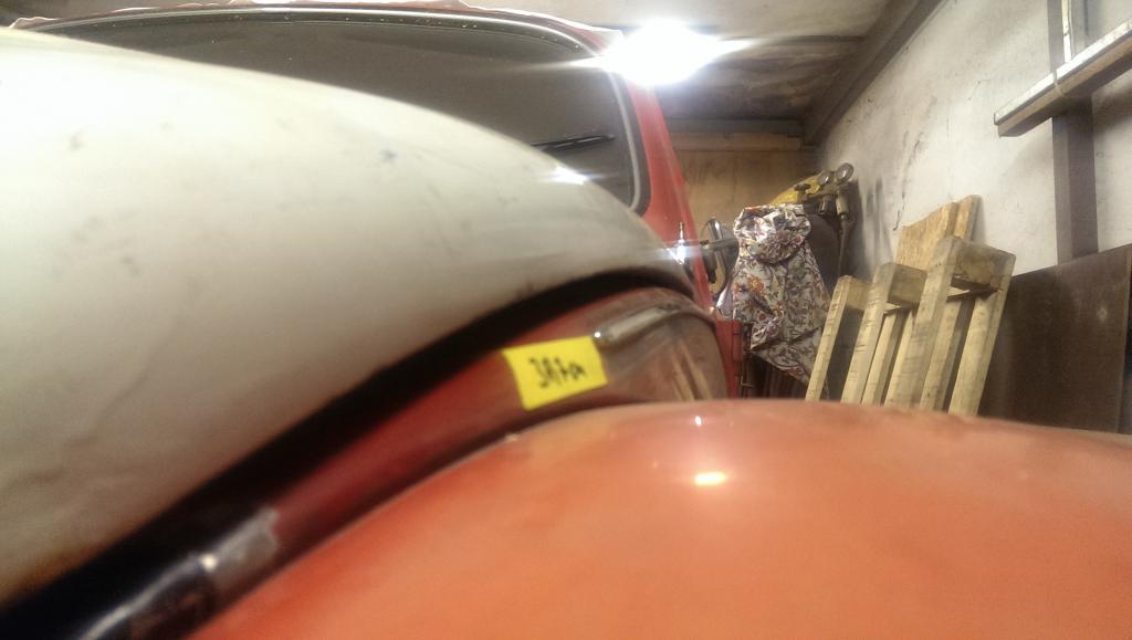

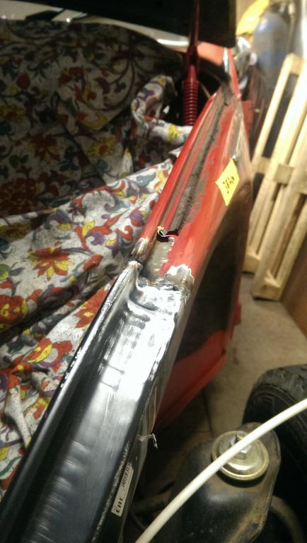

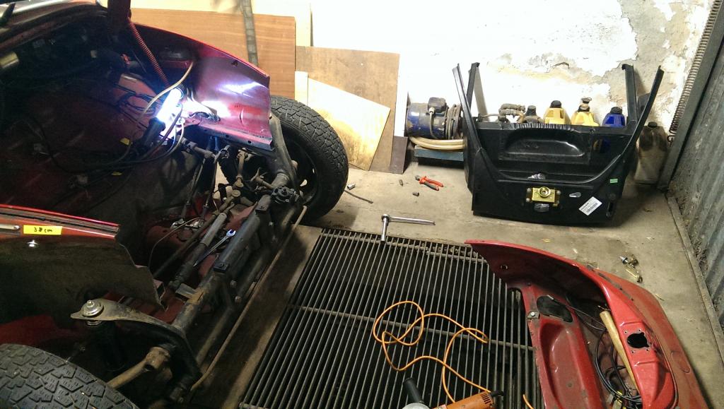

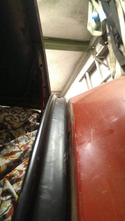

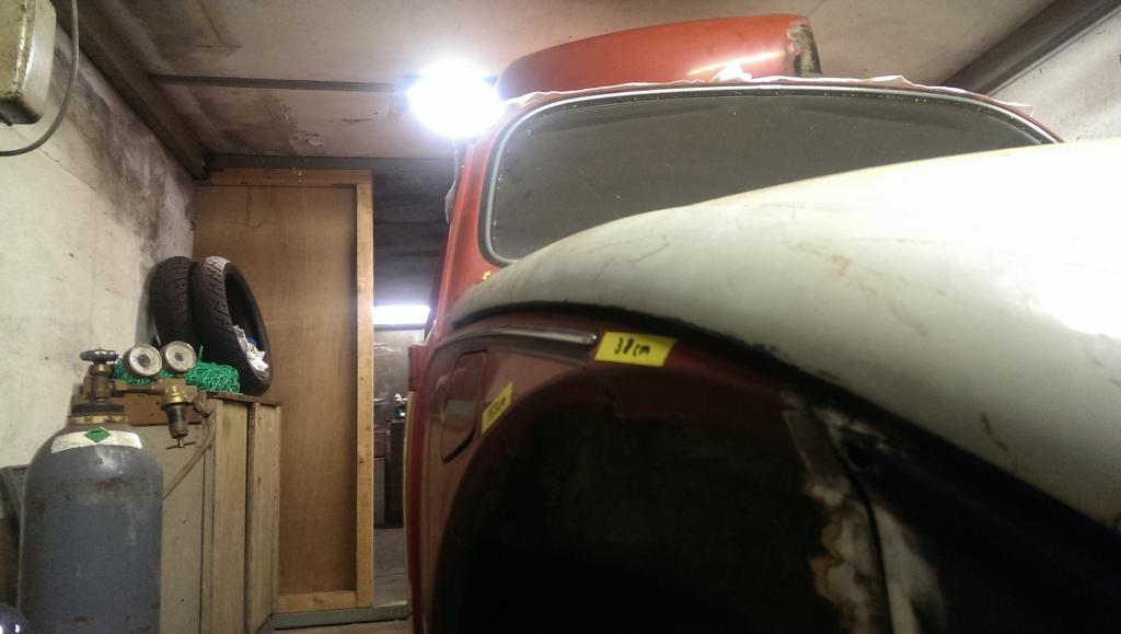

Dann stand ja noch der Tausch des Vorderwagens an. Das hat mich viele Nerven gekostet. Gepasst hat das Reparaturteil nicht wirklich toll, da musste ich viel nachbessern. Ich finde, es ist ganz gut geworden.

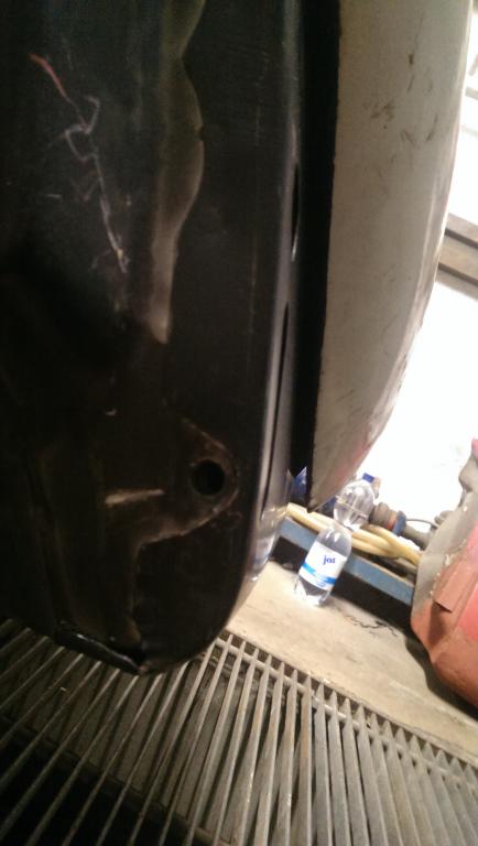

Die linke Seite (von vorne gesehen) habe ich auch los gemacht, weil der Vorderwagen in sich schief war. Zudem war er oben gute 5mm "zu lang" also zu hoch und unten min 25mm. Ich war fast am verzweifeln - zumal ich vorher gewarnt wurde "Wenn irgendwie geht, lass den originalen dran!" - "Achwas, so schlimm wird das schon nicht". War doch schlimm. Aber nun ist er dran und sieht dazu noch recht passabel aus.
