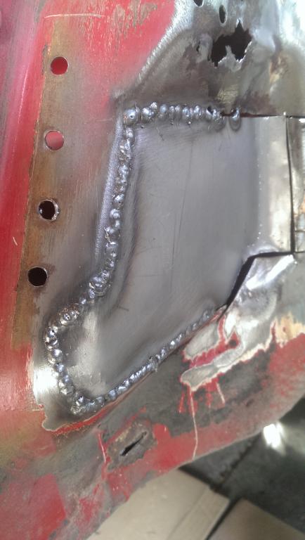

Um TÜV zu bekommen, muss die Karosse natürlich geschweißt werden. Dabei kam leider am Anfang gleich so was zum Vorschein. Ich habe zwar Industriemechaniker gelernt und auch im Stahlbau gearbeitet, da war das Blech was ich geschweißt habe aber meist ab 10mm. Daher habt Nachsicht mit meinen Nähten, das letzte Mal war auch über 4 Jahre her..

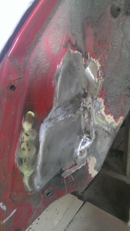

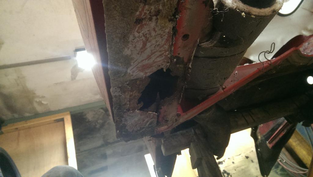

Als erstes habe ich mich dem Radlauf hinten auf der Beifahrerseite gewidmet. Das sah von unten so aus.
Das wurde natürlich immer und immer mehr, sodass es irgendwann so aussah, als ich fertig war. Ich weiß, dass ist nicht unbedingt original, ich habe keine Reperaturbleche benutzt, sondern alles selbst gebaut. Für die ersten Versuche, durchaus ok.

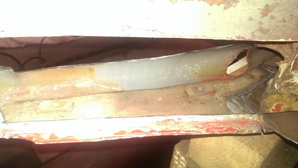

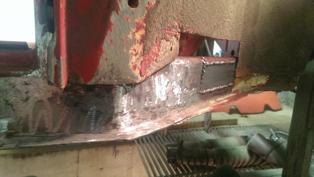

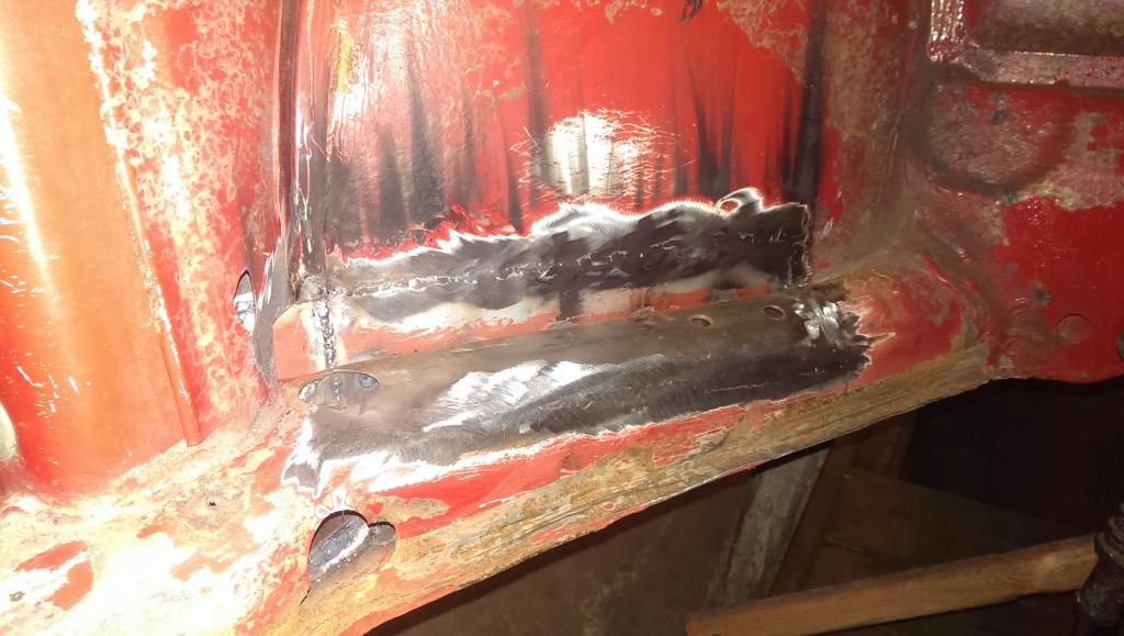

Danach bin ich nach vorne weiter und habe im Radlauf den Schweller neu gemacht. Die Kanäle wollte ich nicht tauschen, da die eigentlich wirklich gut sind und ich nicht die Möglichkeit dazu habe.

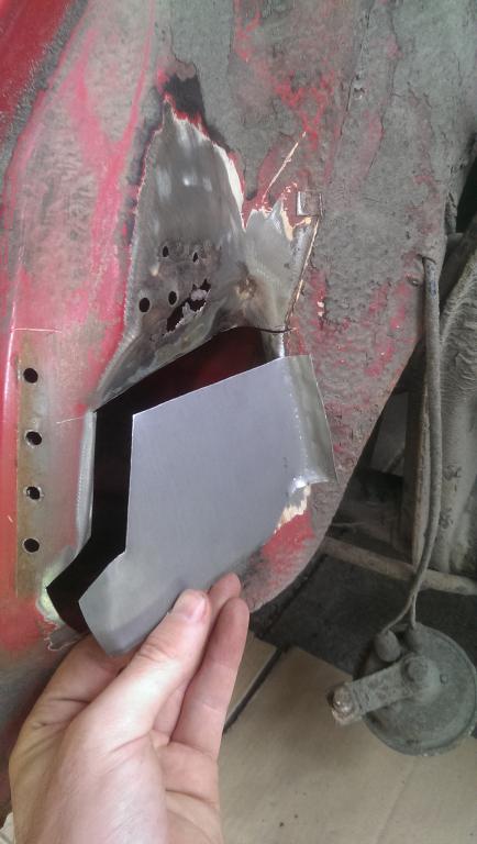

Die Ecke vorne war natürlich auch durch, die habe ich auch neu gemacht.

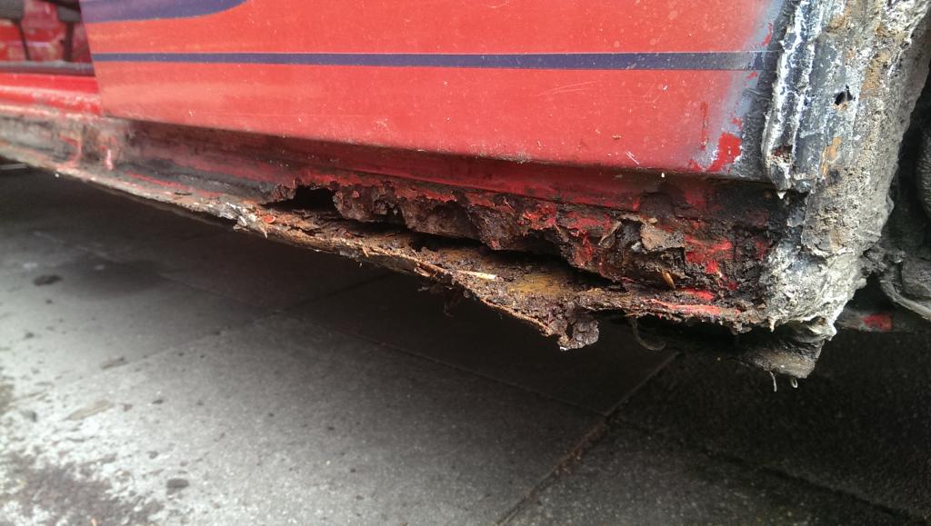

Damit war ich mit der Beifahrerseite fertig und es ging auf der anderen Seite zurück. Die Seite war leider schlimmer als die erste. Daher habe ich als erstes mit dem Schweller im Radlauf fahrerseitig weitergemacht. Der sah leider so aus.

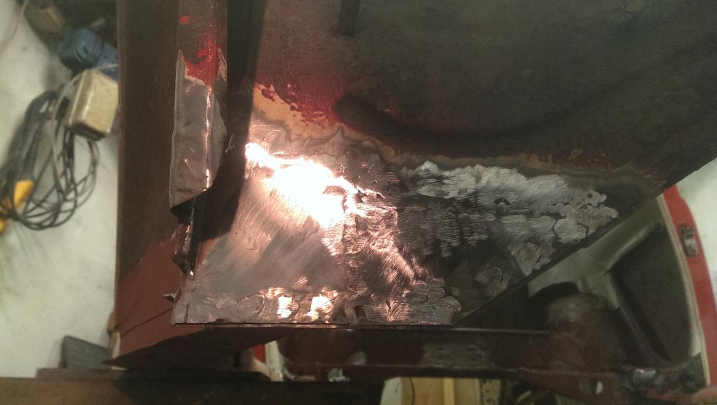

Also raus damit und neu gebaut.

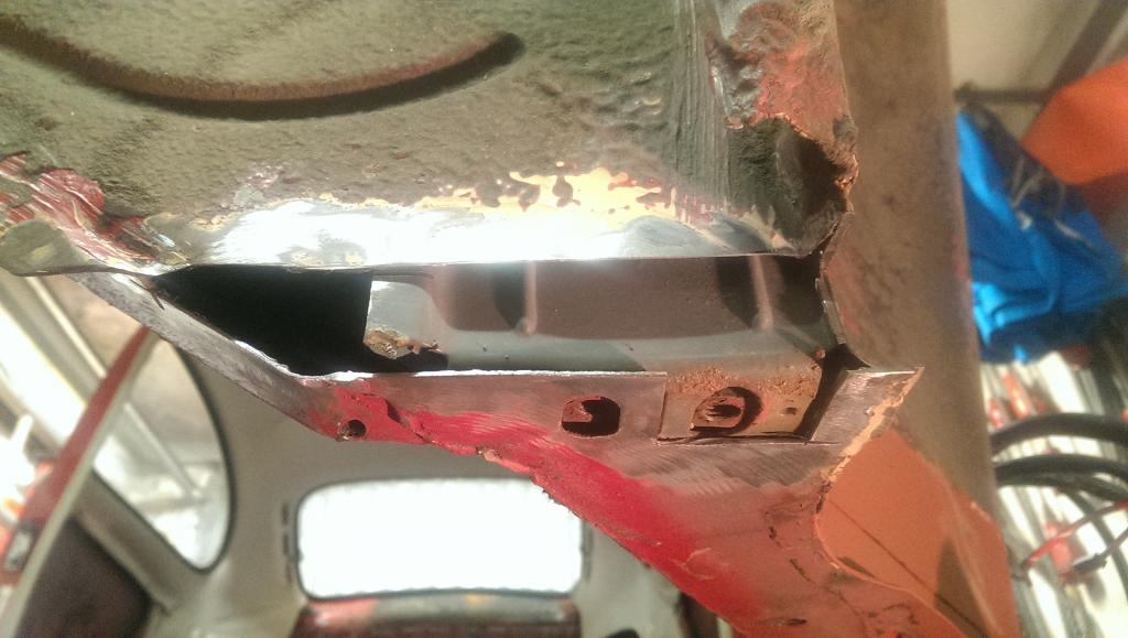

Schön eingeschweißt, verschliffen und ich muss sagen. Ich war erstaunt.
Von außen noch das Blech gegen und die Stelle war auch fertig.

Aber manchmal kommt da der Stahlbauer durch:
Versuche mal, nicht "auf Kante" zu schweißen. Dünnblech mag das nicht :character-oldtimer:

VeeDee hat geschrieben:Versuche mal, nicht "auf Kante" zu schweißen. Dünnblech mag das nicht
Frage eines (noch) Nichtschweissers: Kannst du das mal genauer erläutern? Auf Kante?

Wenn du Dünnblech Stoß auch Stoß schweißst, kannst du bei weitem nicht so viel Wärme einbringen, als wenn du "überlappend" schweißt. Bei Stoß auch Stoß besteht die Gefahr, dass du das schnell "durchbrennst" - also ein Loch rein, weil die Wärme nicht in das umliegende Material gelangen kann (bzw nur schlecht). Wenn du nur wenig Wärme einbringen kannst, die das Material auch hält, kühlt dein Schweißpunkt ziemlich schnell ab. Das ist auch nicht sonderlich gut, das ist wie härten.
Gleichzeitig hast du teilweise ziemlichen Verzug durch die Schrumpfspannungen, die beim Abkühlen entstehen.

Also meint VeeDee, mehr überlappend schweissen? Aber das sieht man dann doch sofort, dass da geschweisst wurde???

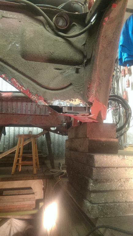

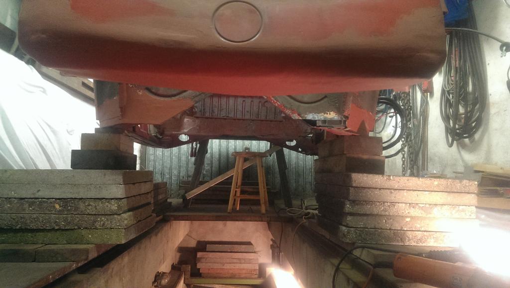

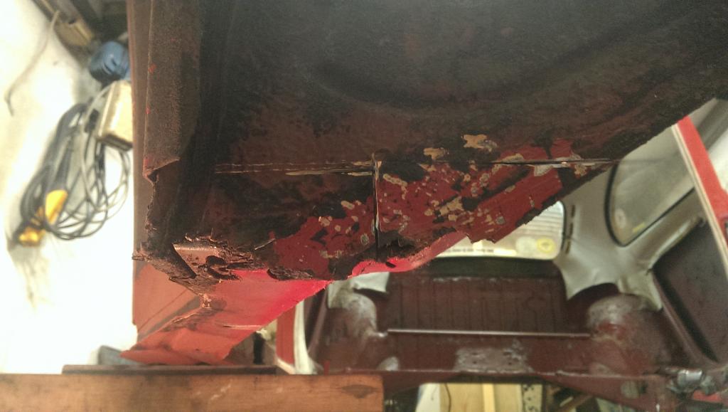

Heute war einmal aufräumen angesagt. Es ist unglaublich, was sich so an Dreck ansammelt. Danach habe ich die Karosserie umgebockt, damit ich besser an den Vorderwagen ran komme. Ich habe die Karosserie sonst auf Böcken stehen, vorne unterm Tank und hinten kurz vor den Endspitzen.
Dann habe ich mir noch schnell die Flex geschnappt und ein wenig angegriffenes Blech raus getrennt.
Dafür werde ich Sonntag Bleche bauen und einschweißen.
Mal so als Frage. Habt ihr vorne die Wagenheberaufnahmen? Die sind im Zuge der Schwellerarbeiten raus geflogen. Bin am überlegen, ob die wieder ran kommen oder nicht. Meine Bodengruppe hat hinten keine Aufnahmen mehr.
Schöne Grüße,
Sebastian

Habe auch keine mehr. Vorne setz ich den Wagenheber unter der Achse an, hinten unterm Drehstabrohr ;)

Eine Frage, ich sehe keine Verstrebungen innerhalb der Karosse, ist das richtig?
Basse
Beiträge: 248
Registriert: Fr 21. Jun 2013, 16:51
Re: Umbautagebuch: Karl goes wild! - Subaru Turbo
Beitrag von Basse »
Hallo.
Richtig, ich habe keine Verstrebungen eingesetzt. Da gibt es ja verschiedene Meinungen. Bei den Arbeiten am Schweller habe ich immer gut untetgekeilt, damit am entsprechender Stelle nichts durchbiegen kann. Aber über die gesamte Karosserie gesehen habe ich da wenig bedenken, dass da was passiert.
