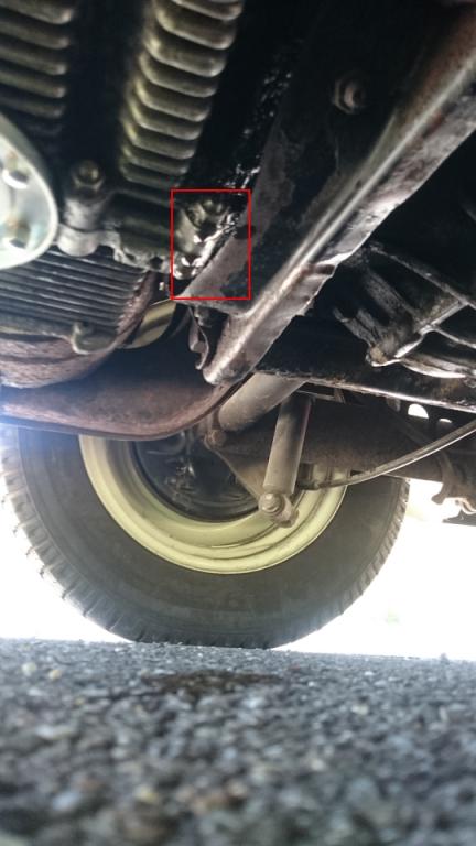

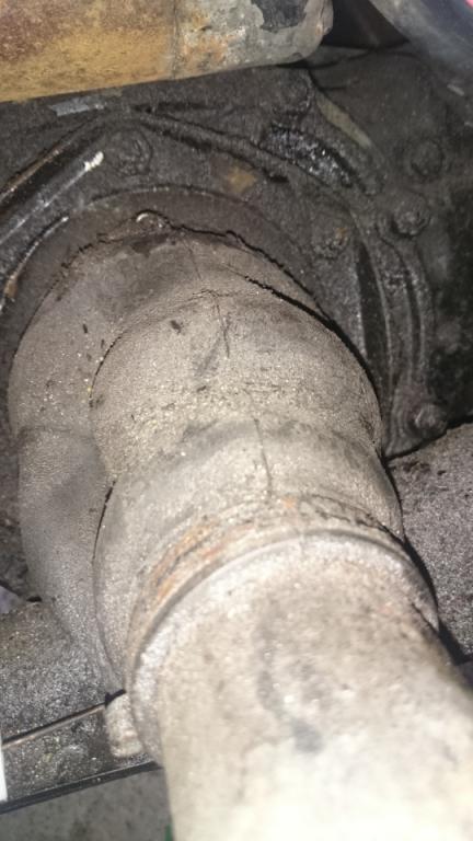

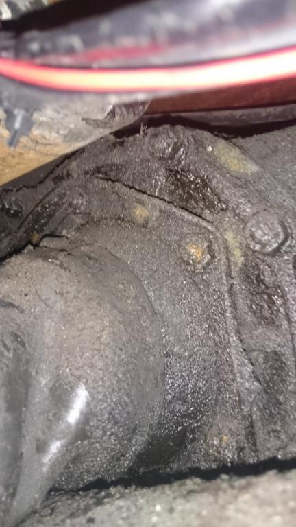

Ich habe heute mal nach der Achsmanschette gesehen.
Die Manschette ist an einigen Stellen porös und sieht aus als ob sie nicht mehr die Frischeste ist.
Habe sie abgetastet, aber bis auf n Haufen Schmodder konnte ich keine merklichen Risse bemerken.
Es sieht so aus, als ob die Manschette im unteren Bereich sifft.
Hat sich hier vielleicht nur die geklemmte Schlauchschelle leicht gelöst?
Auch oberhalb am Deckel direkt am Getriebe scheint es feucht zu sein.
Ob das der Deckel ist, oder von der Manschette kommt ist schwer zu sagen.
Sammel tut sich das Öl hier in Form von ein paar Tropfen.
Entlang des Längsträgers unter der Achsmanschette ist es auch ja auch ölig.
Was meint ihr?
Grüße Flo
Re: 64er Export refreshed
klär erst mal ob das Getriebe oder Motoroel ist . Getriebeoel riecht richtig scharf und fies . Motorenoel dagegen wie Oel halt riecht .
Beitrag von FloBiss »
Es richtig definitiv nicht so wie das frische Motoröl das ich erst eingefüllt habe.
Schärfer wie du sagst... nicht extrem, aber nicht so wie das Motoröl.
Grüße Flo
Beitrag von marcel_002 »
Mir hat man beim VW Entfallteiledienst in Bonn gesagt, dass ich von den Papierdichtungen zwischen Getriebe und dem Deckel, wo die Manschette sitzt ruhig 2-3 Dichtungen unterlegen soll, da diese so dünn sind und die Deckel mal gerne nicht mehr ganz plan sind.
Beitrag von Stevo_L »
ich würd fast auf beides tippen.
simmerring hinterm schwung (oder trennfuge vom block) undicht und manschette.
wenns nur die manschette wär, oder der blechdeckel dahinter, würd sich denk ich das öl nicht am motor sammeln.
dazu müsste das öl nach dem diff nach oben fließen, was ich bezweifle.. :?
schraub mal die große innensechskant schraube seitlich (fahrerseite?) am getriebe raus (SW 17mm) und schau wie viel öl da drin is, das sollte bis zur unterkante der gewindebohrung gefüllt sein.
durch den Fahrtwind könnte sich da schon was ansammeln . Aber in der Regel ist ein Käfer meist am Wellendichtring ( Simmerring ) etwas undicht

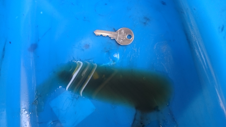

Habe jetzt erstmal alles so gut es ging sauber gemacht und hab dann anschließend mal nach dem Füllstand des Getriebeöls geschaut.
Tja ... leider durfte ich ca. 1,2Liter Getriebeöl nachfüllen :(
Nach einer Proberunde hab ich mir noch mal die Manschetten angeschaut. Aber bis auf ein bisschen "Schwitzen" scheint da alles dicht zu sein.
Die Undichtigkeit kommt dann vermutlich vom Simmerring ... um genaueres über die Menge an Öl zu sagen, die er verliert, habe ich eine Wanne sauber gemacht und die nach ca. 10km Fahrt unter den Motor gestellt. Heute Vormittag hab ich nachgesehen ... mit diesem Ergebnis:
Das es soviel nach der kurzen Fahrt, hätte ich nicht gedacht :shock:
Zum Glück sind wir bislang mit dem Käfer kaum gefahren.
Also muss der Motor raus um genaueres sagen zu können.
Mal ein paar Freunde fragen ob sie Lust haben, da ich wegen meiner Bandscheibe grad nichts selber machen kann.
Ansonsten müsste ich ihn in die Werkstatt stellen :(
Meine Frage:
Kann man den Getriebesimmerring wechseln, wenn das Getriebe noch eingebaut ist? Oder muss man da mehr zerlegen?
Und wie ist es beim Kurbelwellensimmerring? Muss dazu der Motor zerlegt werden, oder kann man den so tauschen?
Grüße Florian

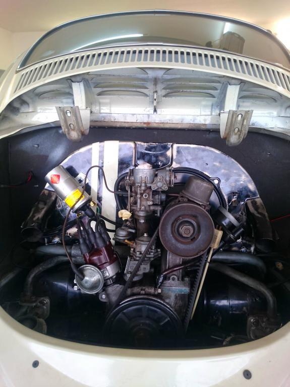

Servus,

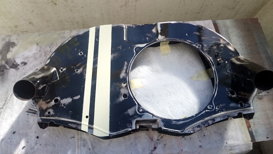

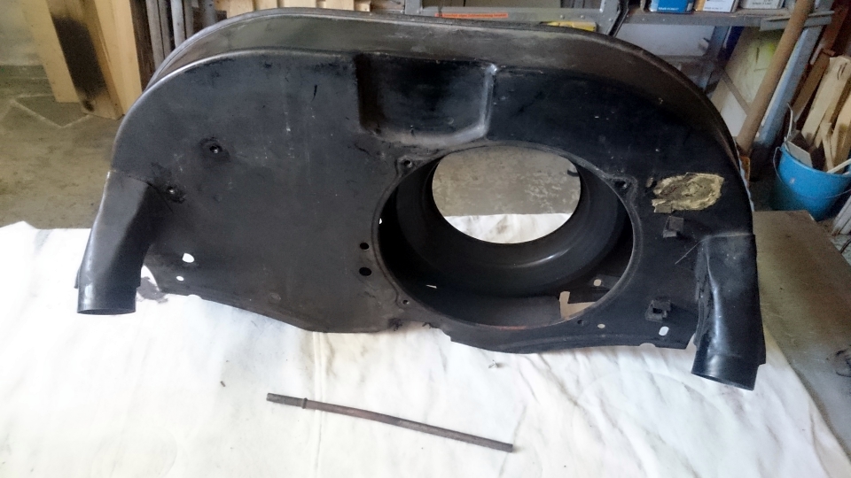

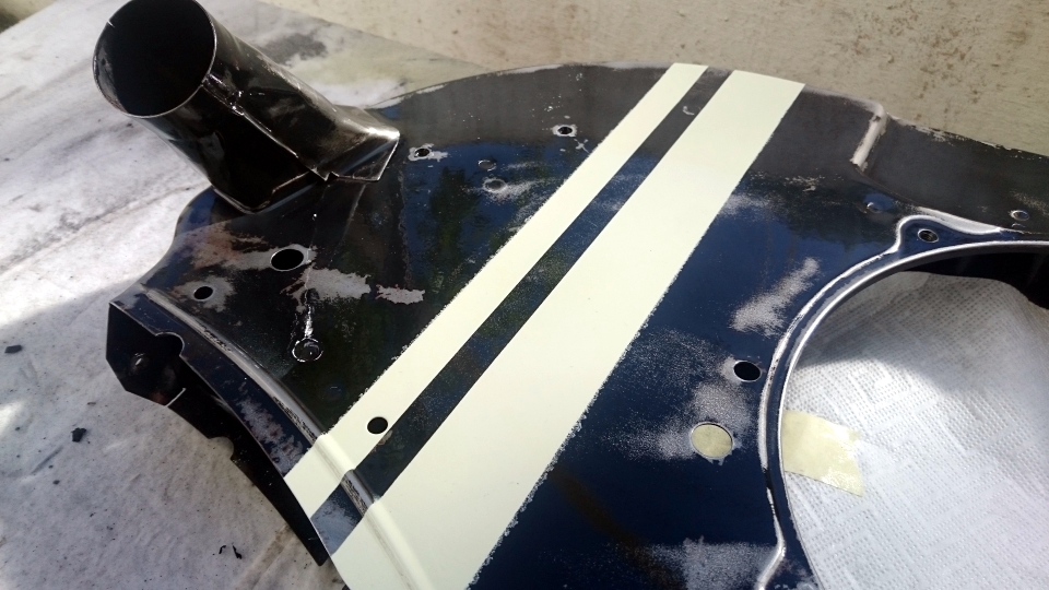

nachdem der Motor nun zum Wechsel des Getriebe-Simmerrings draussen ist, habe ich diesen gleich mal grob von 50Jahre Schmutz befreit.
Bei der Gelegenheit hab ich auch den Lüftungskasten im "Used-Look" lackiert, was mir besser gefällt wie frischer Lack.

Nachdem wir den Motor ausgebaut, aufgefrischt, Simmerringe und Manschetten getauscht hatten, durfte er auch wieder Platz nehmen:

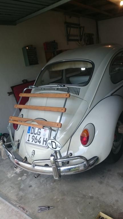

Nachdem nun wieder alles dicht ist, gabs einen hübschen (wenn auch unpraktischen) Heck-Gepäckträger:

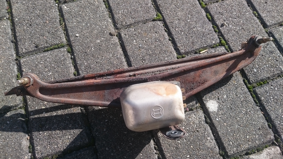

Da der Herbst bei uns dieses Jahr leider nicht golden war, bin ich doch tatsächlich mal in Regen gekommen...
Und prompt ging der Wischer nicht. Tja, wohl zu selten benutzt :lol:

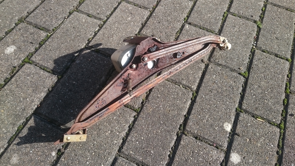

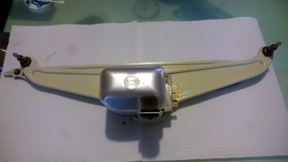

Da mir das Gestänge seit dem Kauf eh ein Dorn im Auge war, ist das nun der Auslöser gewesen das rostige Geraffel endlich auszu bauen und in Angriff zu nehmen.
So sah es nach dem Ausbau aus:

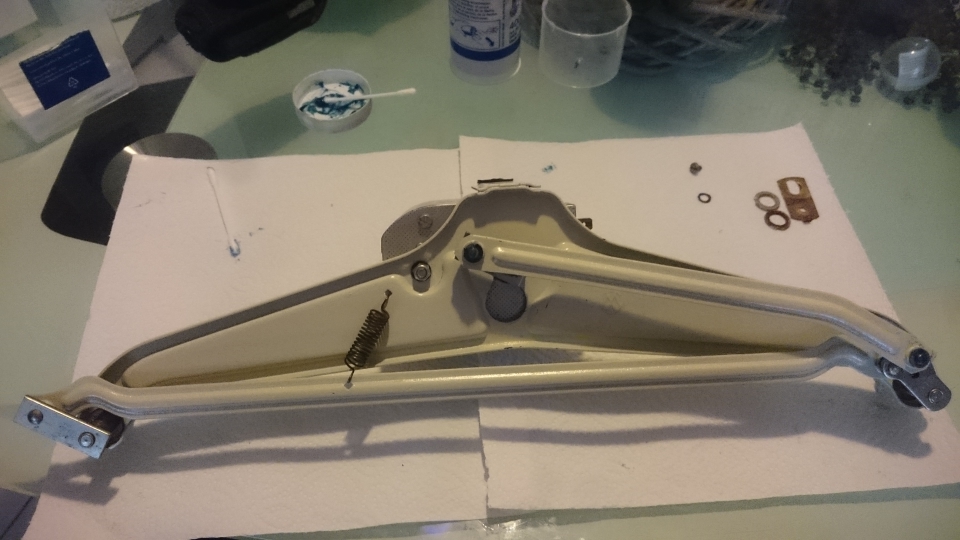

Anschließend erstmal alles zerlegt und grob gereinigt.
Dann die Blechteile ab in die Sandstrahlkabine, grundiert und lackiert.
Kleinteile gereinigt und neu geölt/gefettet.
Anschließend alles wieder zusammengebaut.
Schwierigkeit bereitete mir eine fehlende Führungsbuchse, welche ich mir dann selbst aus eine Stück Plastik gefertigt habe.
Am Schluß sah alles dann wieder richtig fresh aus:
...und funktioniert wieder einwandfrei :)
