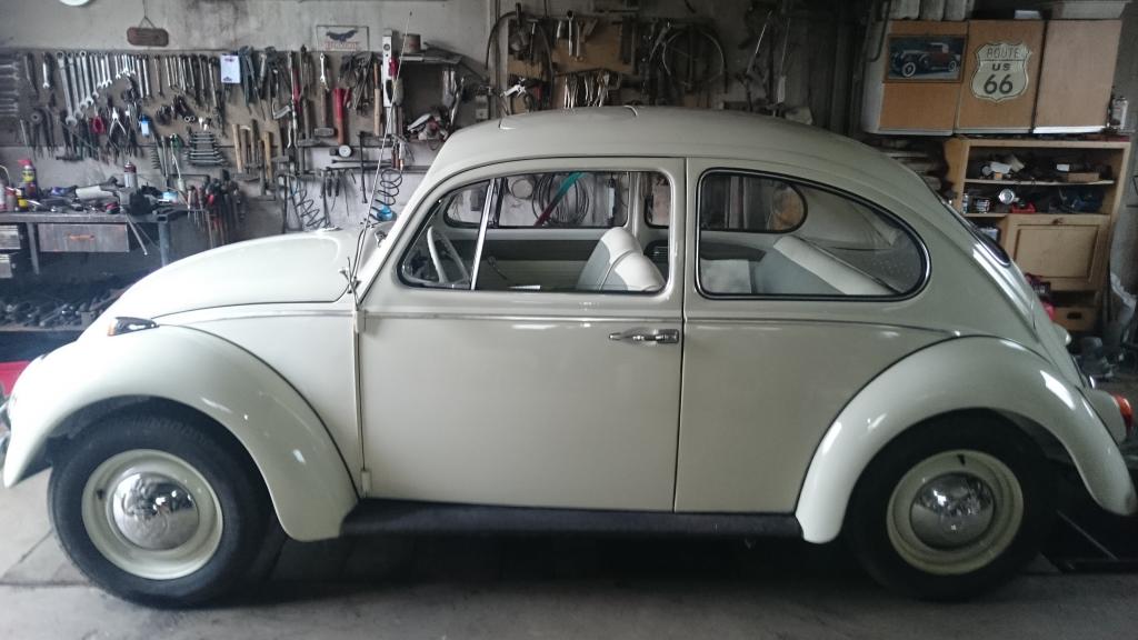

Hier mal unser Käfer und diverse Auffrischungen die wir die letzten Wochen seit dem Kauf gemacht haben.
So haben wir Ihn in Empfang genommen:
Von Aussen im ersten Moment huii, allerdings leider vom Vorbesitzer mehr oder weniger gut selbst lackiert.

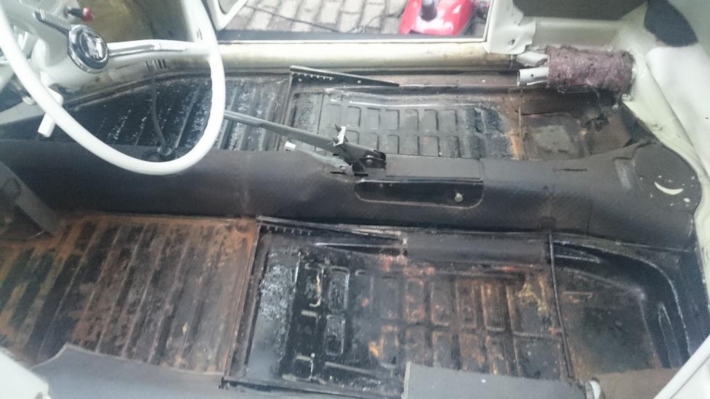

Bis auf die neu gepolsterten und gesattelten Sitze und Rücksitzbank war der Innenraum wohl seit Jahrzehnten nicht mehr geputzt worden. Der Innenteppich war vermodert und bröckelte bei der leichtesten Berührung ab...

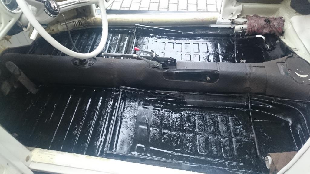

Also alles erstmal raus... und schon kam Rost zum Vorschein:
Da ich keine durchgerosteten Stellen erkennen konnte, haben wir uns entschieden erstmal nur den sichtbaren Rost abzubürsten und mit Lack zu versiegeln. Es wird der Tag kommen, an dem wir das Häuschen von der Bodengruppe trennen ... aber dieser Tag ist nicht heute... *fast schon ein Filmzitat*

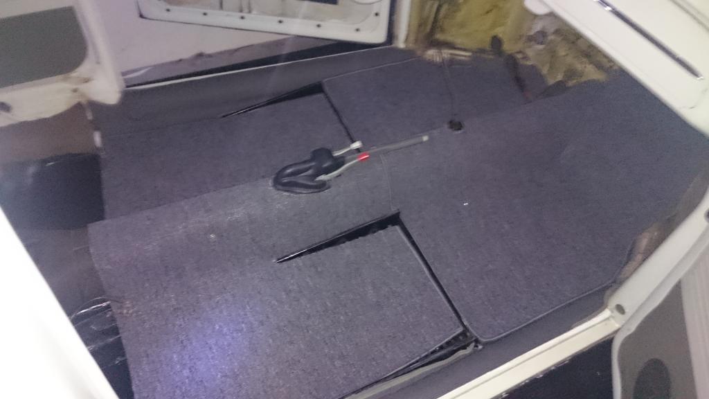

Weiter gings mit dem Innenraumteppich. Da ich bei meinem Corsa diesen vor einigen Jahren problemlos selbst zugeschnitten habe, ging unser Weg auch wieder in diverse Teppichläden auf der Suche nach dem passenden Teppich.
Wir wurden schnell fündig und haben die Reste des alten Teppichs als Schablonen verwendet.
Nachdem wir ihn vom Ketteln wieder geholt hatten, ist er auch gleich in den Käfer gekommen.
Kein Vergleich mehr zu vorher:
Die Einfassung der Lüftungsöffnungen habe ich vom Alten Teppich übernommen.

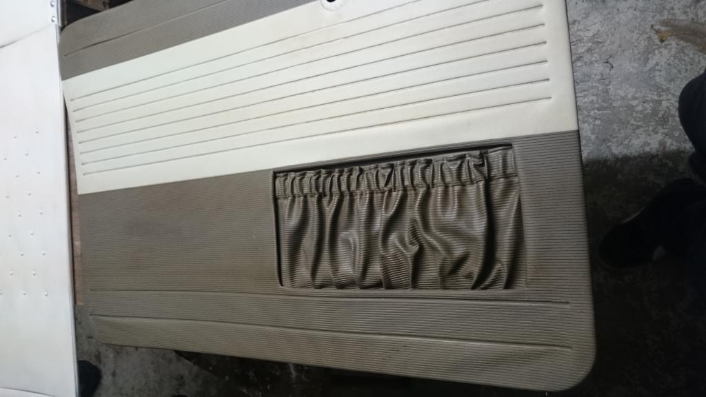

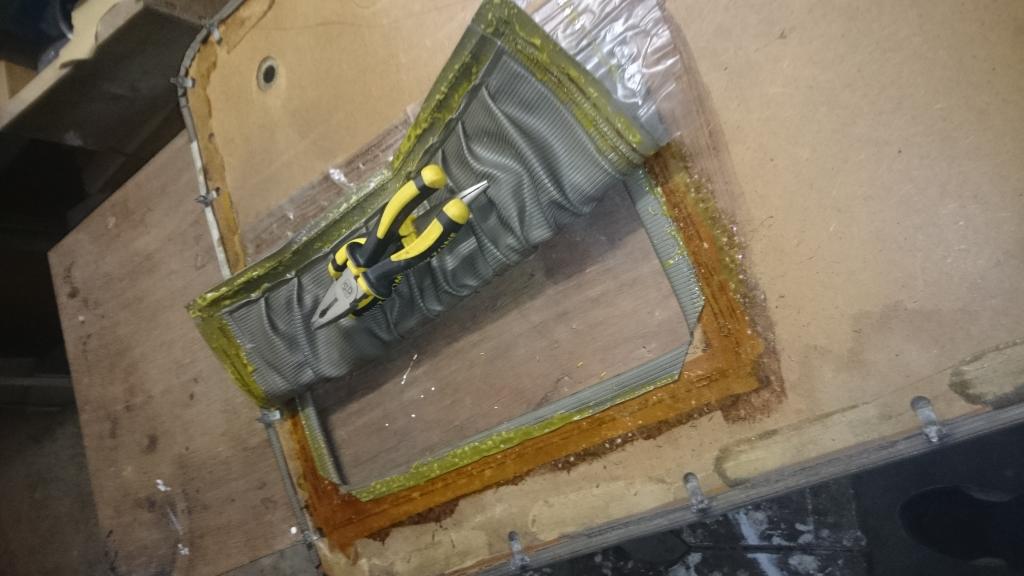

Weiter gings mit dem verkleben der Türtasche, welche sich wohl irgendwann mal abgelöst hat.
Dank Sprühkleber, war das schnell repariert ... das Aus- und wieder Einbauen hat am längsten gedauert.
Leider hatte einer der Vorbesitzer in geistiger Umnachtung einen Lautsprecher in die Beifahrertür gemacht ... geht mal gar nicht.
Plan ist es den verschwinden zu lassen und das Loch zu vergrößern und daraus die gleiche Ablage zu machen, wie auf der Fahrerseite.
... mal sehen wo und ob ich so nen Bezugsmaterial herbekomme.

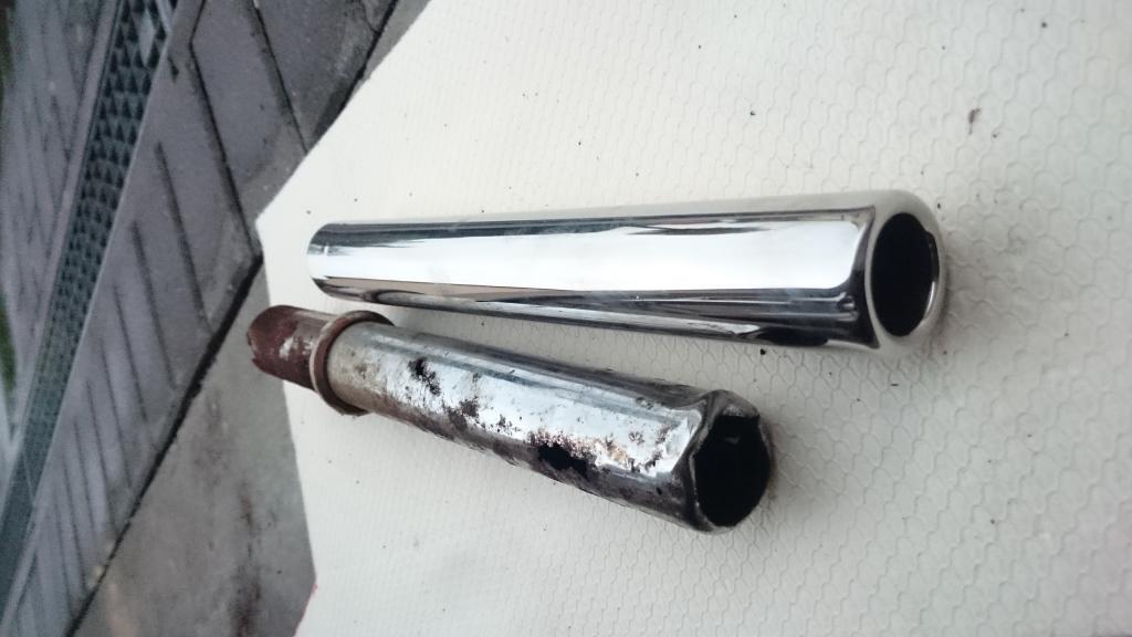

Leider musste ich feststellen das die Endrohre mehr Löcher als Chrom hatten ...
(Das rechte Rohr ist schon das neue ;) )
... also gleich mal auf die Bestellliste zusammen mit einigen Dichtungen geschrieben.
Bei Käferservice-Wuppertal war alles lieferbar und kam nach 2 Tagen auch schon bei mir an:
Also gleich mal weiter gemacht und die 50 Jahre alten Dichtungen ausgetauscht.
Nach ein paar sanften Hammerschlägen haben sich auch die alten Endrohre lösen lassen.

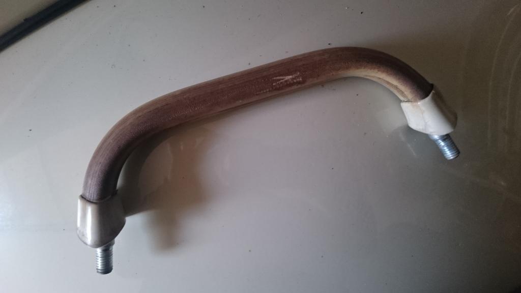

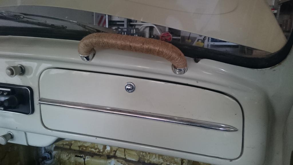

Der "etwas" abgegriffene Haltegriff der Beifahrerseite wollte auch aufgefrischt werden.
Zuerst dachte ich daran einfach einen neuen zu kaufen, dann kam mir die Idee, ihn einfach mit einem Lederband zu umwickeln.
Um die benötigte Länge des Bands rauszufinden habe ich ihn mit eine Packband umwickelt ...
... allerdings gefiel das meiner Frau so gut, das wir es so belassen haben.
Griff 1.JPG (30.86 KiB) 13866 mal betrachtet
Griff 2.JPG (51.75 KiB) 13866 mal betrachtet
Ich hab das Packband noch mit dem Feuerzeug etwas angerußt um damit es ein bisschen dunkler wird.
Finde es passt so ganz gut zur Bambusablage :D

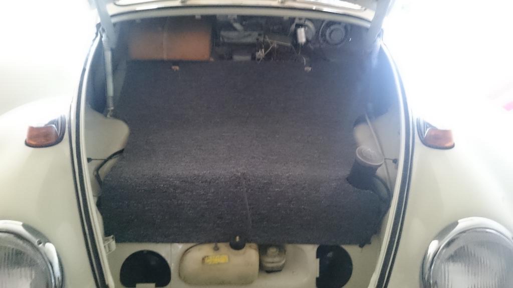

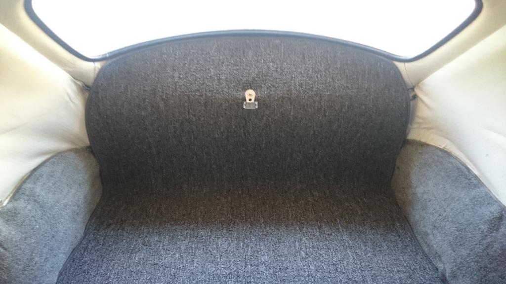

Das Ganze ist eigentlich kein Hexenwerk. Zum schneiden vom Teppich hab ich von Bosch den exo Universalschneider genommen. Geht super damit ;)
Hier noch ein Bild vom Anpassen des Teppichs im Kofferraum (leider schlechte Bildqualität)
Schönen Abend und Grüße Florian

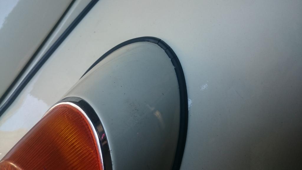

War grad in der Garage um die rissigen Dichtungen der Rückleuchten auszutauschen:

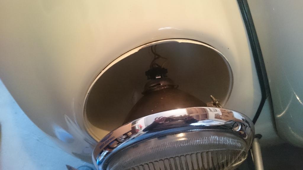

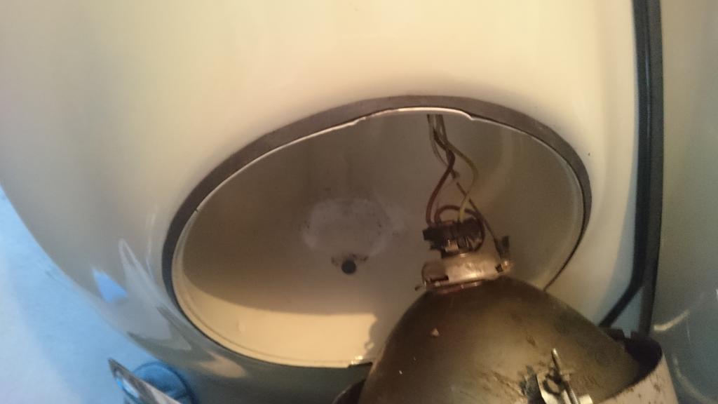

... und die fehlenden der Scheinwerfer einzubauen:

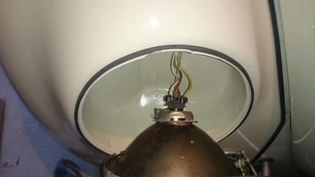

Kann mir einer sagen ob ich diese T-förmige Dichtung der Scheinwerfer richtig eingebaut hab? Gibt mehrere Möglichkeiten meiner Meinung nach...
So richtig?
Oder so?

Deine Dichtung für die Scheinwerfer liegt in beiden Fällen falsch. Die Glatte Seite liegt an Kotflügel an und die Kante die Du dann auf der anderen Seite hast liegt aussen auf dem Chromring des Scheinwerfers. Man kann die Dichtung schlecht einfach auf den Kofi legen und den Scheinwerfer montieren. Man muss erst die Dichtung unten zwischen den Chromring und die Schraube legen, dann den Scheinwerfer anlegen und von oben Stück für Stück die Dichtung einziehen. Hoffe Du verstehst wie ich das meine.......
Ich hänge Dir mal ein Bild ran wie sie dann liegen sollte.
blackfox71
Beiträge: 218
Registriert: Mi 16. Nov 2011, 14:38
Käfer: Ovali
Wohnort: Achim bei Bremen
Re: 64er Export refreshed
Beitrag von blackfox71 »
Ich hab mir jetzt nochmal eine alte Betriebsanleitung angeschaut. Die Dichtung liegt so wie auf meinem Foto, aber innen, also unter dem Chromring.
