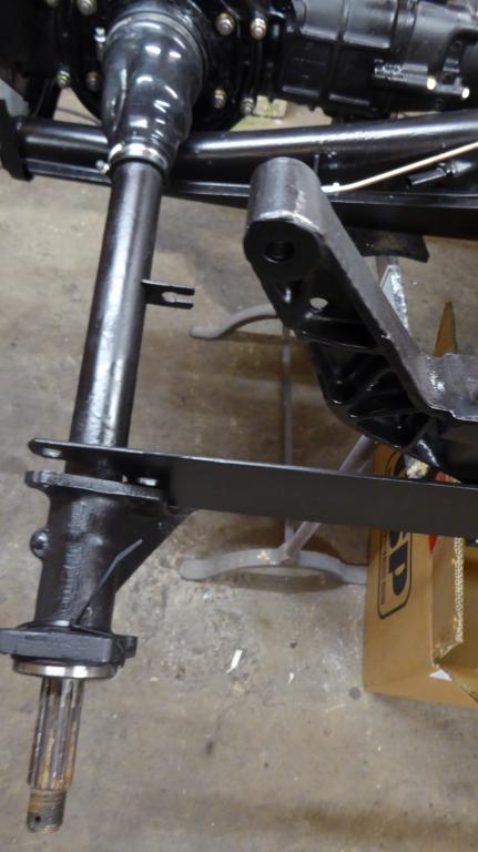

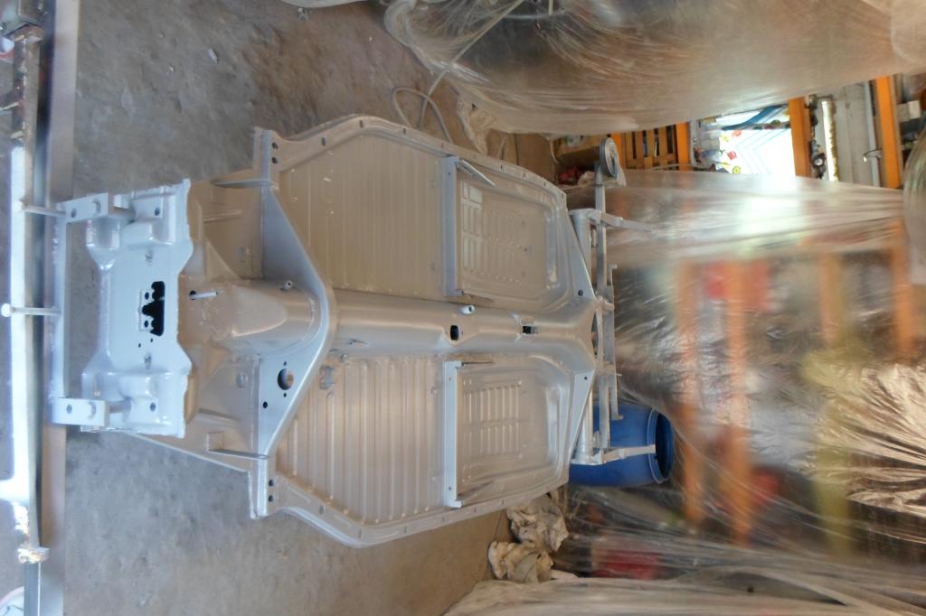

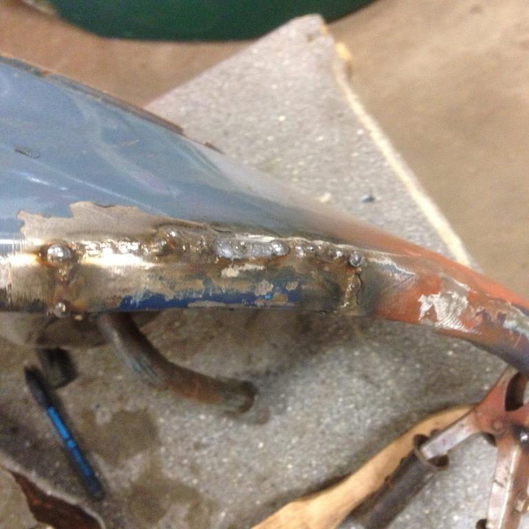

Fuss-im-Ohr hat geschrieben:sind das Halter für eine Benzin/Ölleitung am Rahmenkopf? gute Idee, das gefällt :handgestures-thumbupright:
Meinst Du die Halter der Bremsleitungen?
-SR-
Beiträge: 1279
Käfer: ´73 STD 1200er
Wohnort: Rietberg
Re: 58ger wat muss dat muss
Beitrag von -SR- »
Welche meinst du genau?
sind beim kurzen Vorderwagen die Bremsleitungshalter

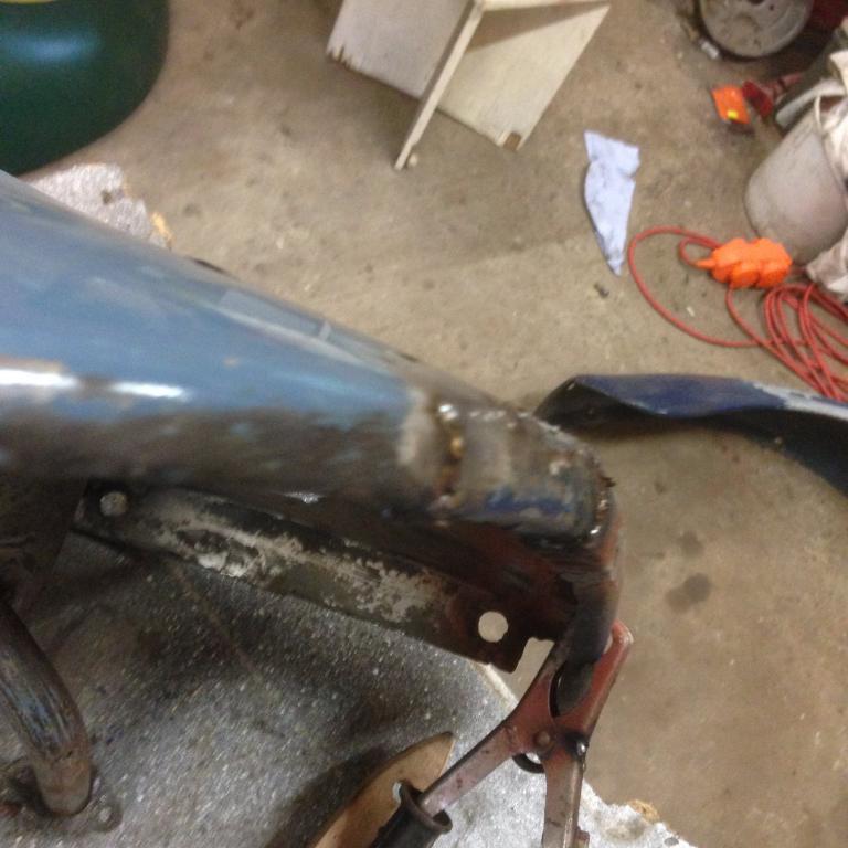

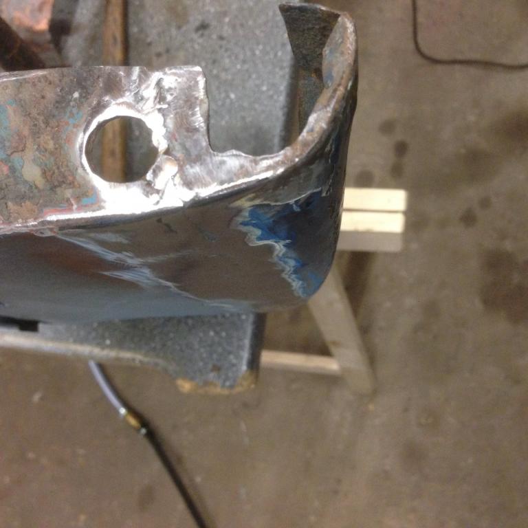

Weiter im Text.... :confusion-scratchheadyellow:

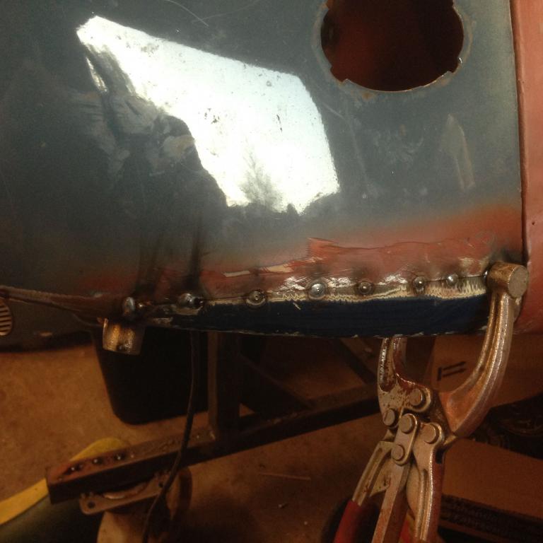

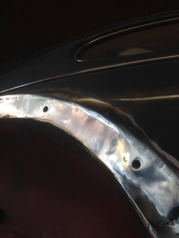

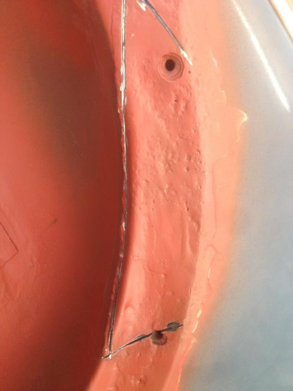

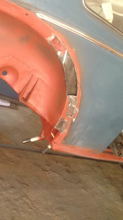

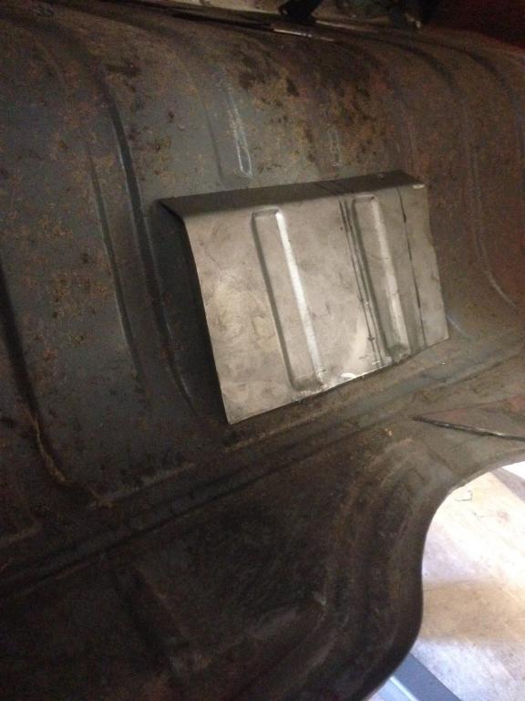

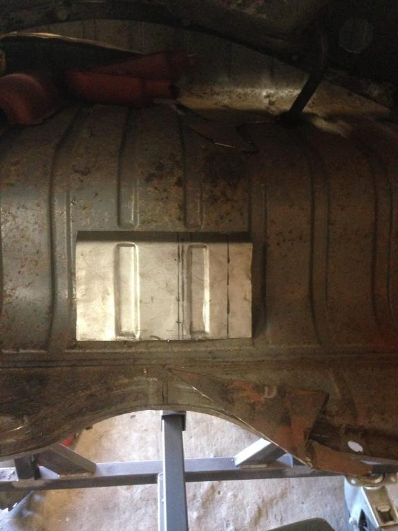

Jetzt wo noch 2-3 kleine Flicken zu machen sind geht das Schweißen auch echt gut von der Hand :lol: das Blech wirft keine Wellen mehr etc....

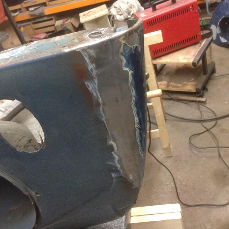

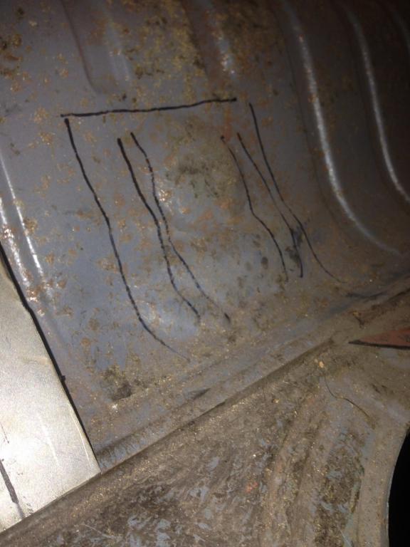

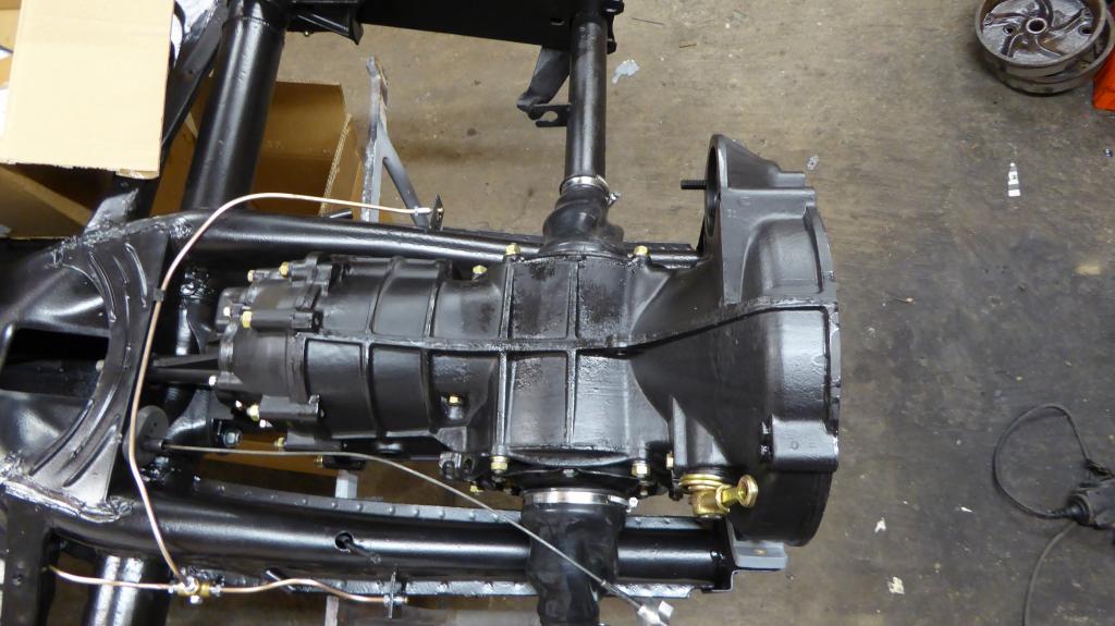

Da Irgendwer mal Platz für ein jüngeres Getriebe gemacht hat, sind derziet unschöne Beulen bzw Dellen(je nach dem von wo ihr guckt) durch einen Motek hervorgerufen hinter der Rücksitzbank.....da ich auch ein jüngeres Getriebe verwenden werde brauche ich den Platz auch....;)
Beiträge: 16932
Also ich habe die Nase vom T1 Bus am Ranchogetriebe.Ich habe an meiner 58er Karosserie nix verändert...

Poloeins hat geschrieben:Also ich habe die Nase vom T1 Bus am Ranchogetriebe.Ich habe an meiner 58er Karosserie nix verändert...
so hab ich das damls bei meinem 54er auch gemacht..

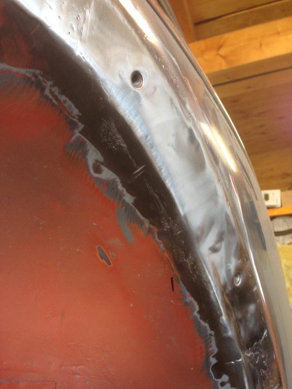

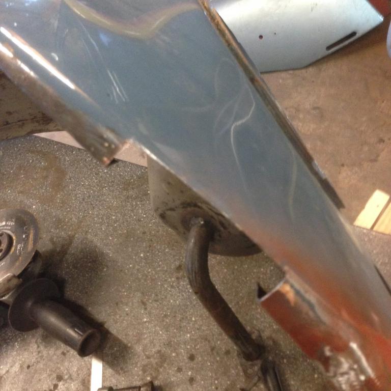

So weiter im Text....

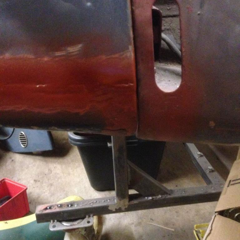

Beitrag von -SR- »
Weier im Text.... :confusion-scratchheadyellow:

jup, ich meinte die Halter im Rahmenkopf, wo man die Schaltstange raus/rein bekommt und normalerweise mit einem Deckel bagedeckt ist
sind das nicht Überreste der Bremsseilmechanik ?

Beitrag von Stevo_L »
jop sind sie, bei meinem 54er mit hydraulischen bremsen war da noch die handbremsmechanik drin.

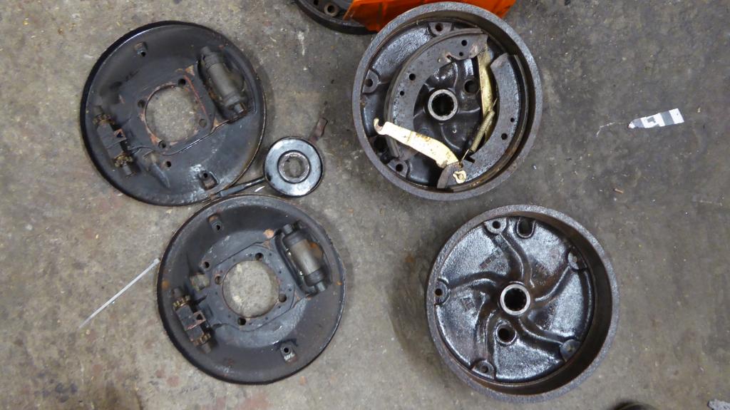

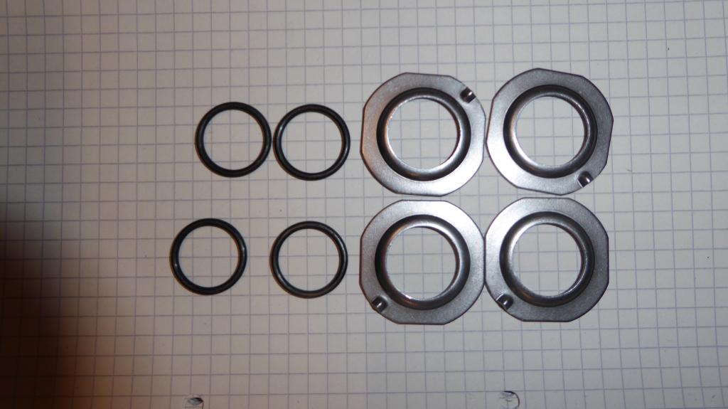

Wenn ich etwas hasse ist es das wenn ich / wir etwas zusammen bauen wollen und Teile fehlen....die unter normalen Umständen wenn ich es auseinander gebaut, ich es aufbereitet , zur Seite gelegt hätte es da gewesen wäre....!!!!!
da ich diesen Haufen als Bausatz gekauft hab fehlt nun extrem viel Kleinzeug der einfach nur nervt...
daher kommen jetzt auch ein Paar fragen die ihr mir hoffentl beantworten könnt...
Klingt vllt alles etwas dumm aber das ist mir egal ich will weiter kommen!!!!
passen die Trommeln da dran?
Jetzt wirds vllt peinlich aber ich habe den ganzen Murx nicht auseinander gebaut ....passen die trommeln an die Achsrohre und sind diese einfach mit einem solchen Dichtsatz wie CSP ihn anbietet anzubauen? http://csplink.de/8y3buzcDFb

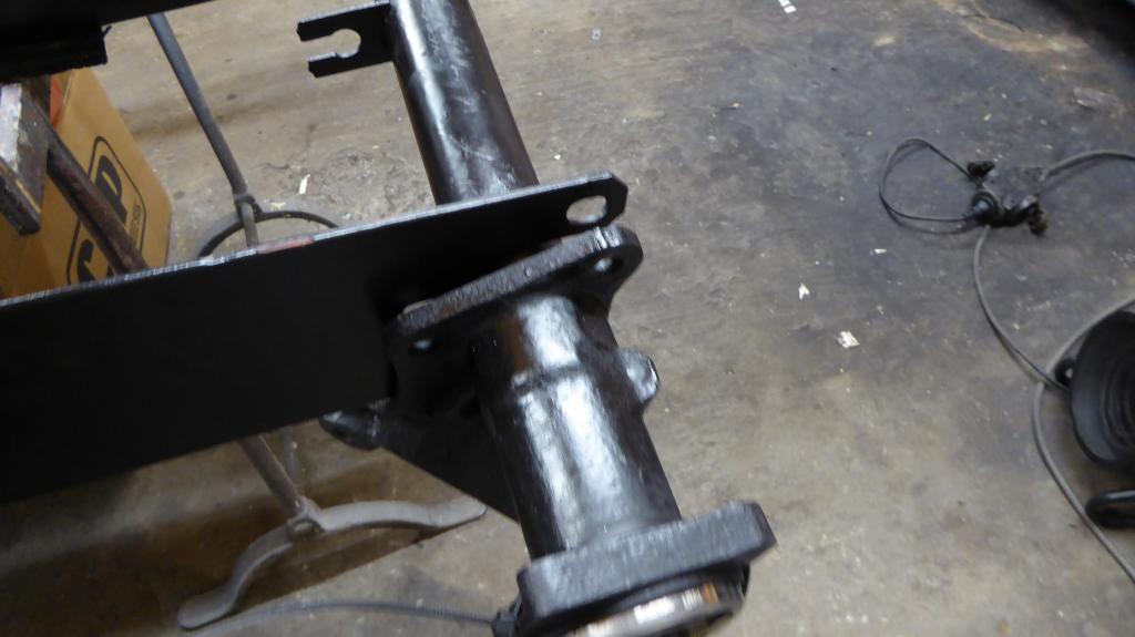

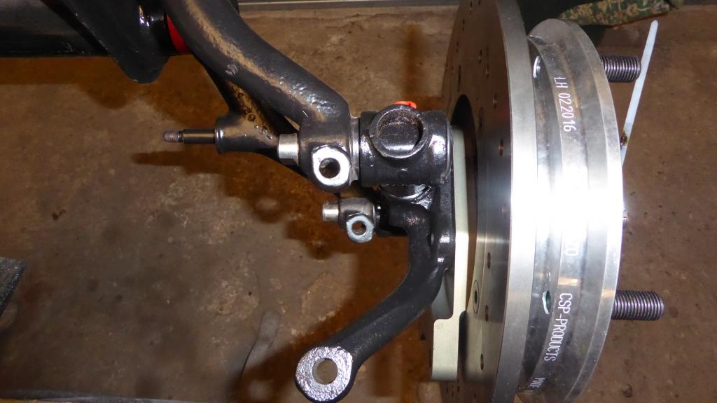

Werden hierfür 10.1 Schrauben und Muttern benötigt um das Schwert am Achsrohr zu befestigen?
was fü Klemmschrauben sind dafür notwendig? In dem Loch wird der Bundbolzen durch seine Nut gespannt demnach  gehe  ich davon das da eine Schraube mit Bund rein muss....finde diese aber in keinem Shop ???
Wofür sind die am  BB Achsschenkel und sind diese zwingend notwendig?
so ich lasse mir nun eine M10 sw17 Mutter in der Firma runterfräsen um auf SW15 zu kommen...

Beitrag von Merik »
Laut ETKA sind das M10x45x20
Nummer lautet: N0104457
Hoffe das hilft dir weiter.
