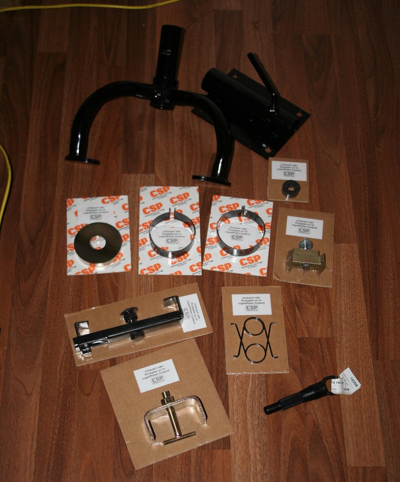

Heute ist das Paket von CSP gekommen *freu*
Hoffe das ich bald mal anfangen kann
- das war im Paket von CSP
- IMG_9618a.jpg (254.86 KiB) 8215 mal betrachtet

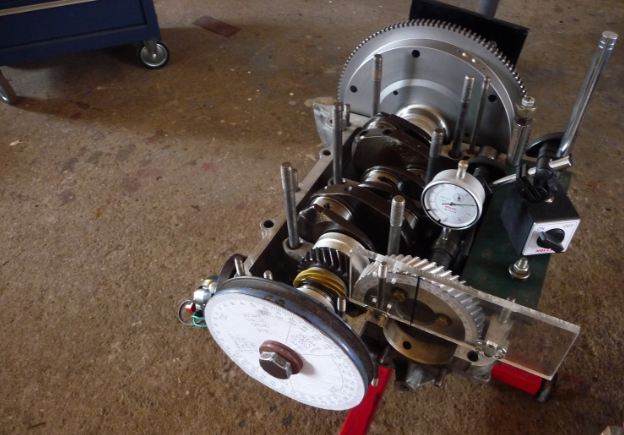

Nun die erste Frage: Wie stellt man die NW genau passend zur KW ein?
Also ich hätte jetzt erstmal einen Zylinder samt Kolben u Pleuel drauf montiert und geguckt, wo der Umkehrpunkt liegt... nicht so einfach in der Praxis... wie ermittelt ihr den OT genau? Gemessene Werte auf Milimeterpapier und dann den Graphen malen?
Wenn ich den genauen OT habe, hätte ich den mit der Ventilüberschneidung synchronisiert. Da sich der Startpunkt (Grad an KW) des Ventilhubes in der Praxis auch an der NW schwer ermitteln lässt, nimmt man die Daten bei 1mm Ventilspiel her, oder? Aber wie sieht dann der Messaufbau aus? Ventiltrieb komplett zusammen geschraubt u. 1mm Spiel eingestellt? Wie macht ihr denn das?
So sieht das bei mir zur Zeit aus:

Re: erst mal ein 1641er
mach da doch nciht son akt von...
das nw antriebsrad auf der kw hat 2 punkte und das nw rad einen...der eine muss innerhalb der 2 punkte auf dem kw rad sein. nw rad sollte natürlich in der richtigen lage montiert sein und verstellbar sieht mir das ganze auch nicht aus...
Stimmt schon grundsätzlich, ist eigentlich einfach, die NW zu positionieren. "DaAndi" hat aber ein VERSTELLBARES Nockenwellenrad. Stellt sich hier die Frage, warum er so eines gekauft hat, wenn er dann nicht weiß, was er damit tun soll. Auf der anderen Seite, wärs ja interessant, ob hier jemand so was schon verbaut hat und wie er die "Verstellung" ausgenützt hat und welche Auswirkungen das dann hatte (würde mich rein informativ interessieren).
- Baumschubsa
- Beiträge: 1557
Man hat ja drei Satz Scheiben. Die mit dem Loch genau in der Mitte ist die normale. Also einbauen und es passt.
Dann hat man noch die Scheiben zur Verstellung. Die Steuerzeite in Richtung früh bringt mehr Drehmoment und in Richtung spät gibt mehr Leistung im oberen Drehzahlbereich.
Warum ein verstellbares NW-Rad? Es geht dabei um korrekte Steuerzeiten bzw. einen ruhigen Leerlauf:
http://www.tuning-fibel.de/tuning-fibel ... zeiten.php
Bei CIH-Motoren is das ja einfach (auch nachträglich noch was zu machen)... Deshalb hat mich interessiert was praktische Lösungen beim Messen/Abstimmen beim Boxer sind (OHV) und welche Erfahrungen ihr dabei gemacht habt?
@Baumschubsa:
Genau, die mit 3 Satz Scheiben. Insgesamt +/- 4° möglich.
Warum soll das eigentlich den Leistungspeak verschieben, wenn die Nocke asynchron läuft? Die Spreizung bleibt doch gleich... verstellen nach früh bedeutet das EV öffnet früher vor OT, oder? Dafür schließt aber dann auch das AV früher. Bringt das dann was? Ich dachte ich erreiche möglichst gleichmäßigen Motorlauf indem ich OT und V-Überschneidung möglichst genau abstimme...
@Baumschubsa:

Oh...viel halb Wissen....
Ich habe die Erfahrung gemacht,das im Punkt der höchsten Kolbengeschwindigkeit das Einlassventil die maximale Öffnung haben sollte...
Das bringt Drehmoment UND Leistung...
Damals als ich noch Sauger gebaut habe
