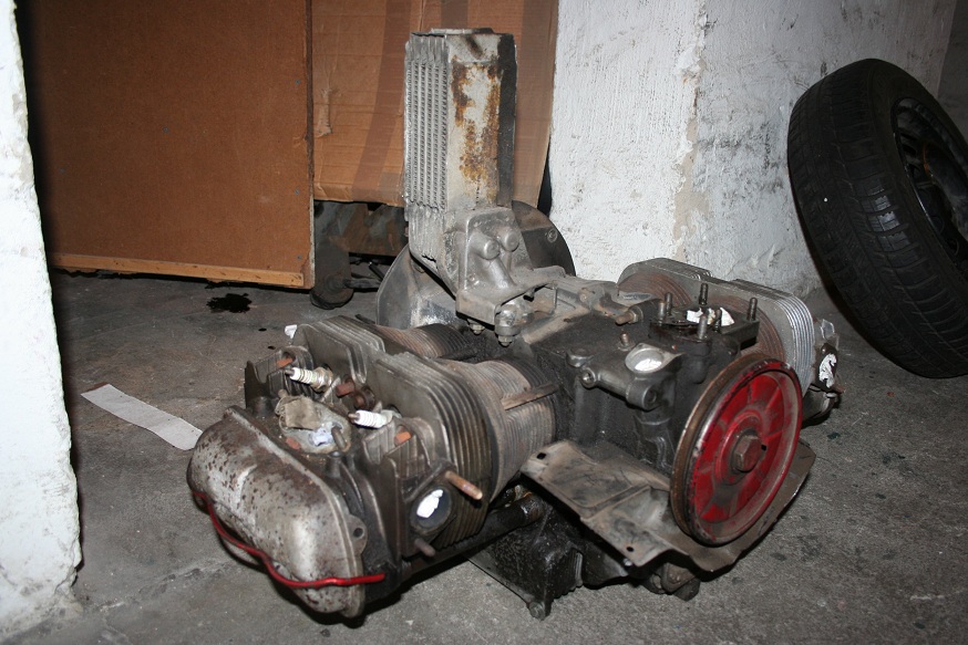

1300er AB Motor
1641er Kolben & Zylinder (NEU)

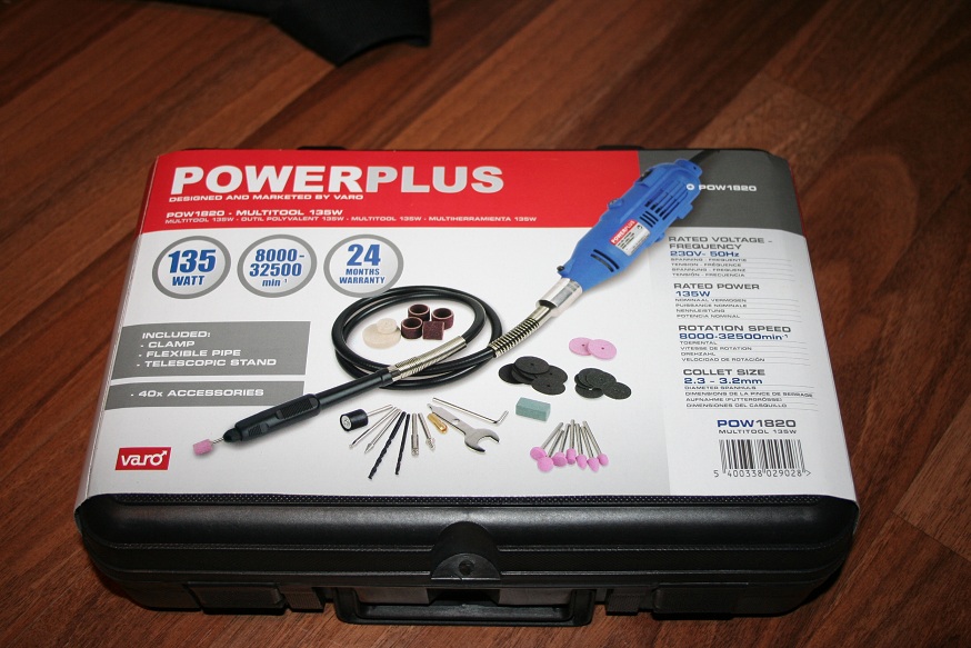

- "Dremel" fürs bearbeiten
- IMG_9499a.jpg (178.85 KiB) 10974 mal betrachtet

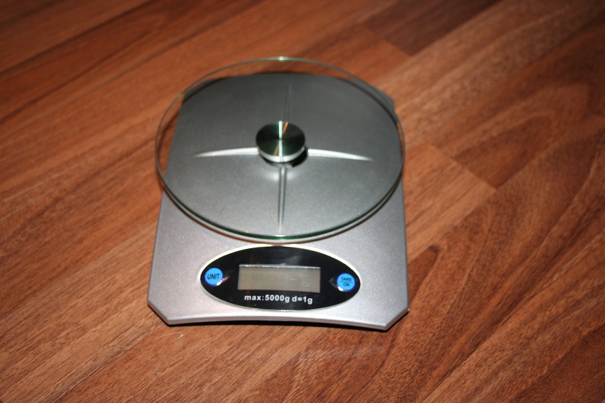

- Waage zum auswiegen der ganzen Teile
- IMG_9498a.jpg (150.77 KiB) 10974 mal betrachtet

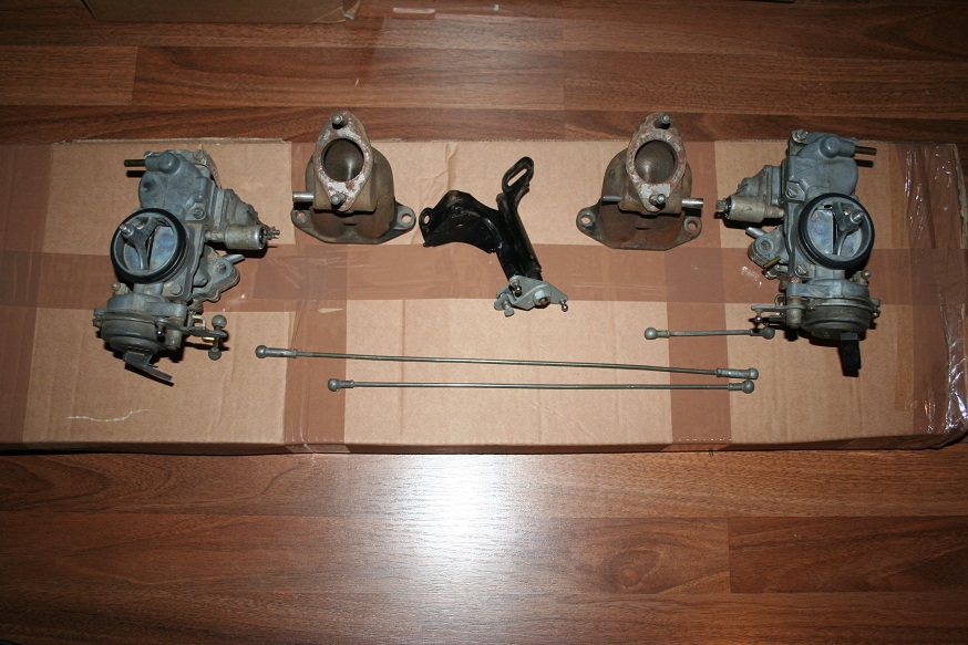

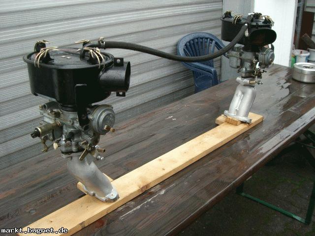

- Die Vergaseranlage
- IMG_9497a.jpg (115.72 KiB) 10974 mal betrachtet

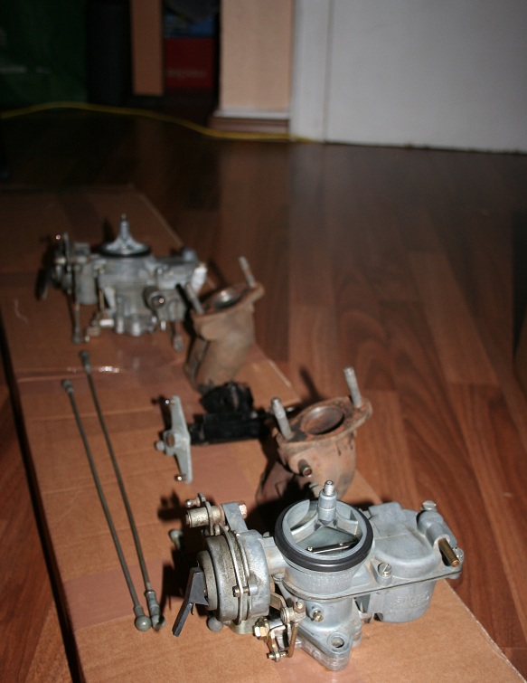

- noch mal die Vergaseranlage
- IMG_9496a.jpg (189.12 KiB) 10974 mal betrachtet

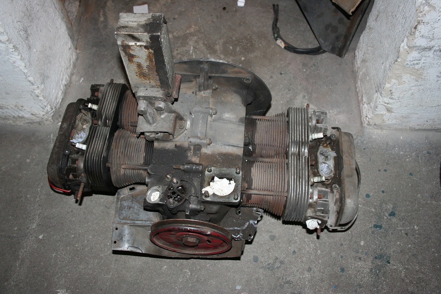

- Der Motor
- IMG_9495a.jpg (208.3 KiB) 10974 mal betrachtet

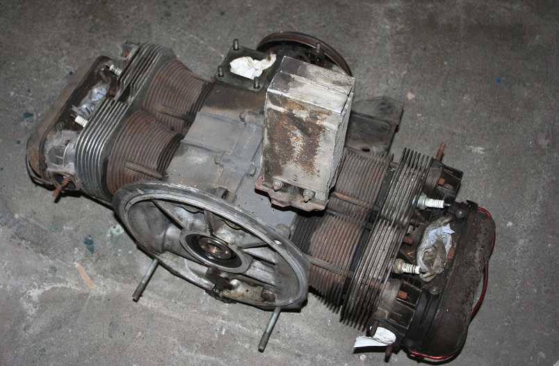

- noch mal der Motor
- IMG_9494a.jpg (222.51 KiB) 10974 mal betrachtet
- und das letzte mal der Motor
- IMG_9493a.jpg (187.09 KiB) 10974 mal betrachtet

Re: erst mal ein 1641er
Sind das PDSIT ?
Torben Alstrup meinte mal zu Arne, dass die nicht wirklich was taugen.
Würd da eher ein Satz Kadrons nehmen, oder gleich Doppelvergaser.
Sonst aber ein schönes Einstiegsprojekt
so wie das aussieht sind das Typ3 Vergaser.
1600ccm 54PS Motor.
Mit den Kurzen Saugrohren und dem Gasgestänge wird das erst einmal nicht "plug and play".
Macht ja nichts, soll ja ein Übungsobjekt sein.
Und ob die Wahl einer Kadron Zweivergaseranlage wirklich besser ist wäre wage ich zu bezweifeln.
Bei beiden Anlagen ist eine Menge Detailarbeit gefragt, bis diese zufriedenstellend laufen.
Erst einmal viel Spass beim Grundmotor.
Hab die PDSIT-Vergaser auf meinem 1600er. Musst du bei der Nockenwellenwahl aufpassen. Mit ner Engle W110 läuft der Motor untenrum bissl bescheiden durch die kurzen Ansaugwege. Und ich glaub durch die Typ3 Stutzen kommen die Vergaser beim Käfer zu nah ans Gebläse.
Jop sind PDSIT.Merik hat geschrieben:Sind das PDSIT ?
Ich werde mal probieren, was die so bringen. Wollte erstmal "wenig" ausgeben deswegen sind es keine Doppel-Weber geworden.
Ist es denn trotzdem mit den Saugrohren machbar oder brauche ich da andere?orra hat geschrieben:Hallo,
1600ccm 54PS Motor.
Macht ja nichts, soll ja ein Übungsobjekt sein.Und ob die Wahl einer Kadron Zweivergaseranlage wirklich besser ist wäre wage ich zu bezweifeln.
orra
Zum einstellen muss ich mir wohl eh jemand suchen, der nen Plan davon hat.
Na dann schaue ich mal ob es alles so klapptkaeferdesaster hat geschrieben:hey ...cool![]()
erst mal immer schön der reihe nach.... freu mich schon was du hinbekommst !!!
und keine panik .... so schwer ist das alles nicht
Kannst du eine Nockenwelle empfehlen? Muss nicht zu zahm seinShorty-DD hat geschrieben:Hab die PDSIT-Vergaser auf meinem 1600er. Musst du bei der Nockenwellenwahl aufpassen. Mit ner Engle W110 läuft der Motor untenrum bissl bescheiden durch die kurzen Ansaugwege. Und ich glaub durch die Typ3 Stutzen kommen die Vergaser beim Käfer zu nah ans Gebläse.
Empfehlen kann ich keine. Kenn nur Serie und W110. Schraub noch nich so lange VW.
Denke mal die W110 würde mit längeren Saugrohren gut funktionieren. Vielleicht passen ja diese von den Kadron-Anlagen.
Die Ansaugrohre von den Kadrons passen nicht. Das sind 40er Vergaser, da ist der Lochabstand etwas groesser!
Hatte auch nen 1641 mit Kadrons. Ich hatte überhaupt keine Probleme die einzustellen. Liefen wunderbar rund und problemlos! Mit Seriennocke, Transistorzündung und S&S Auspuff hat der Motor 69PS gedrückt!
Sobald ich zurück bin, werde ich genau diesen Motor nochmal bauen.
Billich und ausreichend Leistung bei frühem relativ hohem Drehmoment!
In der Beschreibung der Solex stand 32-34 PDSIT.sunnybug84 hat geschrieben:Die Ansaugrohre von den Kadrons passen nicht. Das sind 40er Vergaser, da ist der Lochabstand etwas groesser!
Sobald ich zurück bin, werde ich genau diesen Motor nochmal bauen.Billich und ausreichend Leistung bei frühem relativ hohem Drehmoment!
Das du mit deinem Motor 69PS dedrückt hast, stimmt mich optimistisch das ich da vielleicht noch mehr raushole
Welche Nocke würdest du empfehlen?

Keine original Nocke... Der Motor von Eike lief super, aber war unfassbar langweilig
Damit alles gut im Käfer unterzubringen ist, hast du zwei Optionen.
1. Du besorgst dir Saugrohre und Gasgestänge von nem brasilianischen 1600S Käfer, der hatte auch 34PDSIT
2. Du machst es wie die Jungs von Porsche Salzburg und legst die Luftfilter mittels Rohrstücken höher.
Wenn du nen Gebläsekasten mit Heizanschlüssen hast, musst du den rechten Anschluss mit nem Kugelhammer leicht eindellen, weil das sonst mit der Startautomatik nicht passt.
Sven
