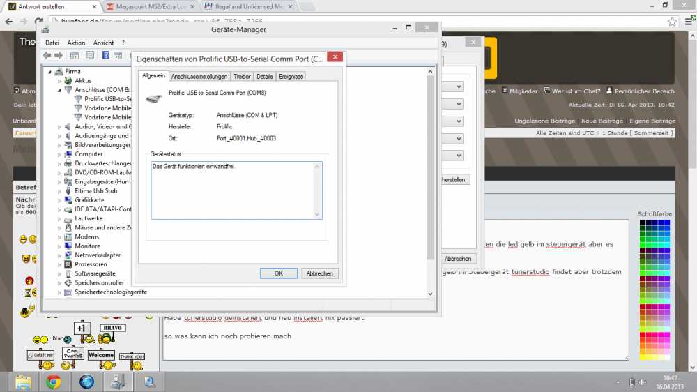

So heute alles versucht eine Verbindung zu kriegen
serielen Adapter gekauft versucht Adapter hat COM8 ven es bei der suche au com 8 sucht pliken die led gelb im steuergerät aber es findet trotzdem kein gerät
mit usb passiert das selbe usb ist com 9 wen bei der suche auf com 9 comt plikts gelb im Steuergerät tunerstudio findet aber trotzdem nix
bei BT findet die Rx aber ich bekomme keine verbindung!
Habe tunerstudio deinstaliert und neu instaliert nix passiert
so was kann ich noch probieren mach
verkleinert (3).jpg (57.29 KiB) 6989 mal betrachtet
verkleinert (2).jpg (57.47 KiB) 6989 mal betrachtet
Darkmo
Beiträge: 1582
Wohnort: 36093 Künzell
Re: Meine Einspritzgeschichte
Beitrag von Darkmo »
wie versorgst du die MSS-RX mit Strom ?
