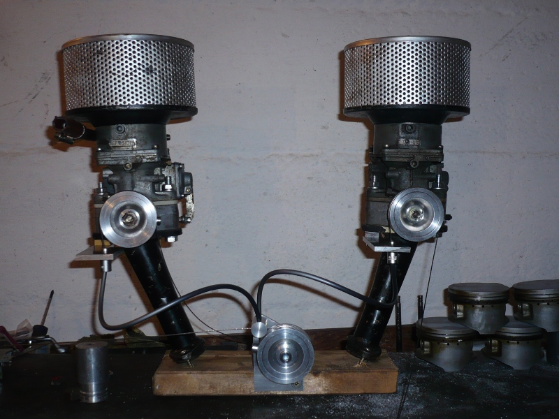

Re: Alternative zu Drehgasgestänge --> Bowdenzug
Ich habe sowas mal als Zugsystem hinter einem Porsche-Styl-Gebläse gebaut, da gibt es nur eine Feder am letzten Vergaser, sind 40er Dellortos:

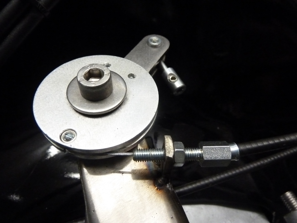

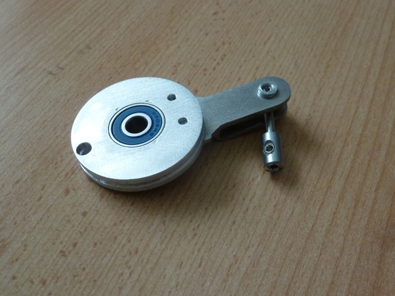

Im Moment bin ich etwas knapp an Zeit, hab es aber immerhin schon mal geschafft einen Satz Kadrons umzustricken... Die Gasrolle bekommt noch einen Halter mit Führung. Zum ersten Mai soll der Motor dazu laufen...
Auf jedem fall besser als mein versuch, das funktionierte leider nicht wie ich mir gewunscht hatte!
War perfekt synchron in betatigung aber es war alles zusammen zu schwer wegen reibung in die kabel...
Hatte alles zu tun mit die starke 'zuruck-zieh-feder' die ich verbauen musste. So lose war es perfekt, aber
eingebaut und die kabel nett eingebaut war das ganze nach 4x gas geben schnell wieder raus...

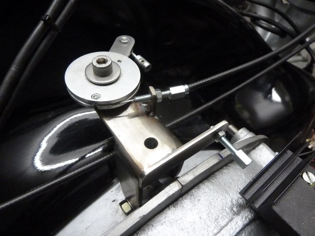

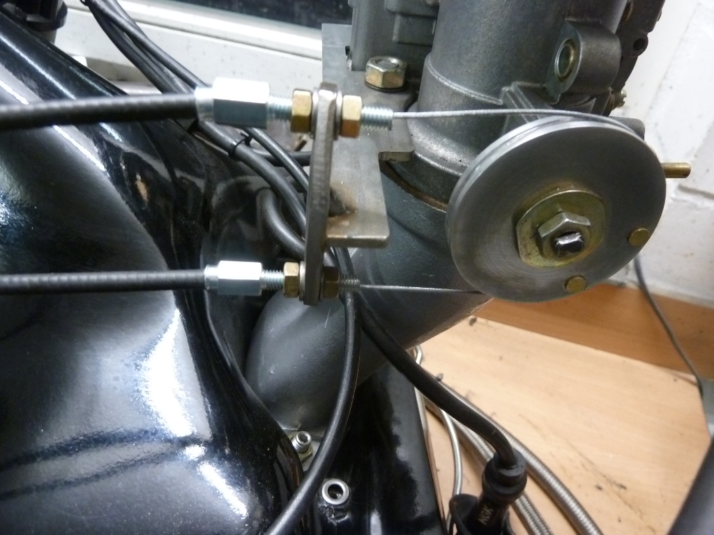

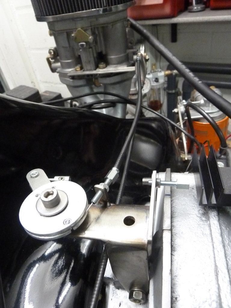

Ferdsch!
Dreht butterweich, stellt zurück... Da kommt noch ne Feder ran und dann flutscht das...
