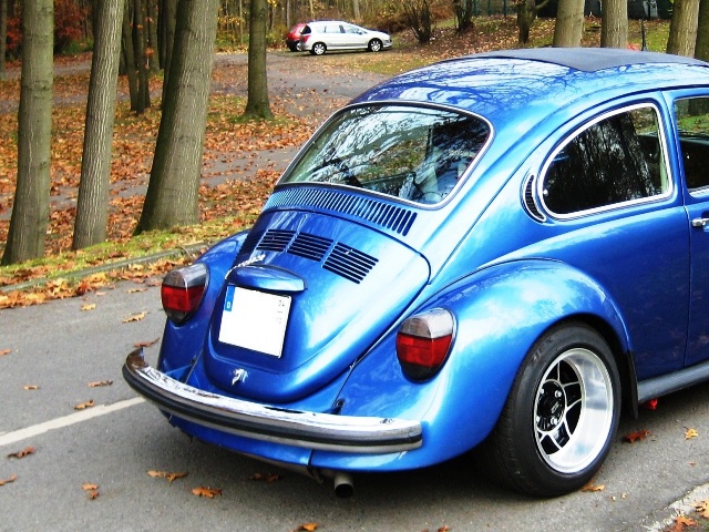

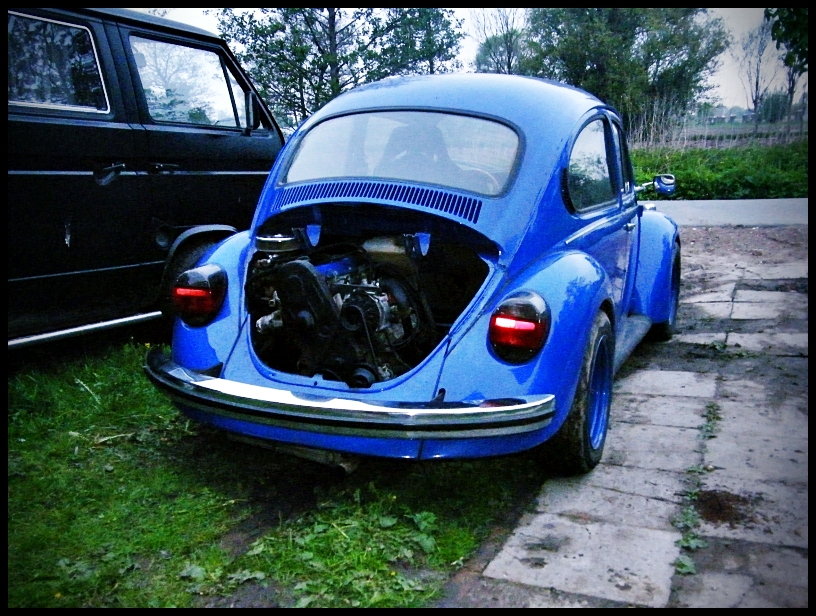

Re: Mein neuer Käfer 1303/2

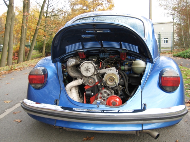

Ich hab das Getriebe nach vorne versetzt, die Ansaugbrücke gekürzt und abgeflacht.
Die Numerschildhalterung nach oben versetzt.
H Kennzeichen musst du mit deinem Prüfer absprechen.
Meinem war wichtig das alles 10 Jahre nach EZ möglich gewesen wäre oder schon einer gemacht hat.
Der 1,6er GTI MKB EG gab es ab 76 und ich hatte Doku das es schon welche 83 gemacht hatten.
- IMG_1769_2.JPG (184.88 KiB) 11068 mal betrachtet
- IMG_1768_2.JPG (166.01 KiB) 11068 mal betrachtet

Boa sieht sehr schön gemacht aus O.o also wer nen H er möglich mit nehm 1.6er GTI vom 1er ? hmm
find deine lösung da sehr gut umgesetzt nagut hab den wagen ja so gekauft wie er jetzt ist fürn anfang wird das auch so bleiben weil will nun erstmal tüv fertig machen und später den umbauen .. denn GTi motor kann ich ja sonst immer noch wieder verkaufen.. gibt es denn noch alter nativen an wasser gekühlten motoren die man für H nehmen könnt habe noch die option denn 2.1liter SS motor aus meinem Bus zuverbauen... sprich enn WBX der hat sogar auch kat und alles . aber da fragt sich eben ob das anerkannt wird würd nen teufel tuhen und nen kat verbauen wenn man auch denn noch kein euro 2norm bekommt obwohl da frag ich mich wnen man das bus getriebe irgend wie mit über nehmen könnte müst das ja doch normaler weise funkzionieren.. hmmmm

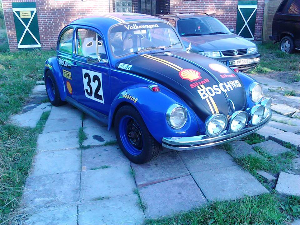

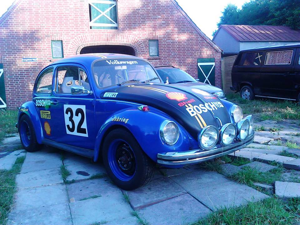

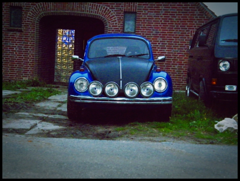

Mal was neues hab die rück leuchten ersetzt gegen andere dann bremslicht schalter erneuert so wie ne zweite haube vorn besorgt in schwarz^^ diese montiert so wie hella zusatz scheinwerfer aus edelstahl verbaut.. nun bekommt er noch neuen satz reifen montiert ein loch muss geschweist werden dann noch neue brems beläge vorne und dann kann er eiegntlich zum tüv.. recaros montier ich wohl später. sind aber ja aber eh schon eingetragen
- kaferblaurhinten.jpg (499.02 KiB) 10868 mal betrachtet
- kaferrally.jpg (408.06 KiB) 10868 mal betrachtet

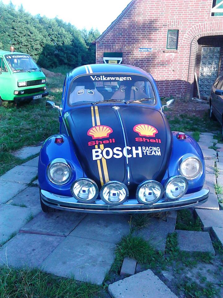

neuster stand meines käfe rund nein es sollte nicht 1zu1 rally optik von damals sein ^^ bischen was ist anders da der käfer ja auch blau ist..
Fotos sagen da mehr
leider noch kein tüv brems streigte -.- muss nun vorn zum teil schleuche erneuern und und und .. aber das bekomme ich hoffe ich auch irgendwie hin...
Fotos sagen da mehr
- rally3.jpg (127.32 KiB) 10671 mal betrachtet
- rally2.jpg (132.31 KiB) 10671 mal betrachtet
- rally1.jpg (136.32 KiB) 10671 mal betrachtet
