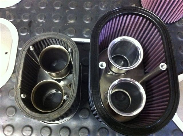

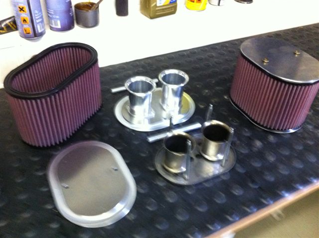

Neue Luftfilter IDF mit 140mm Höhe und mehr Platz um die Trichter
Links orginal IDF 100mm Hoch

Wo haste die denn her? ich kenne die nur von Solex 40Pii-4.
Kannste mal die Maße hier angeben, dann kann man entscheiden ob die auch f.48IDF nehmen kann.

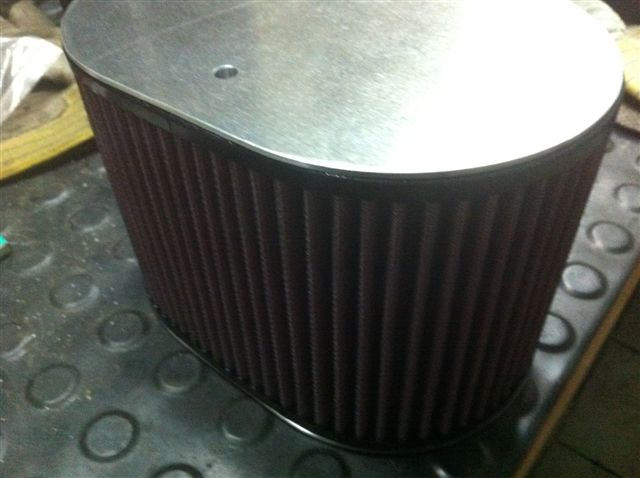

Die Fliterelemente sind IDA mit 140mm Höhe die Aluplatte habe ich fräsen lassen mit IDF - Maß ist aber auf dem Foto noch nicht fertig

Gringo hat geschrieben:Die Fliterelemente sind IDA mit 140mm Höhe die Aluplatte habe ich fräsen lassen mit IDF - Maß ist aber auf dem Foto noch nicht fertig
Kannst du mal bitte die Innenmaße Länge x Breite des Luftfilterelementes durchgeben?

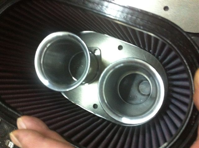

Innenmaße: Länge 183mm Breite 120 Höhe135mm Die Trichter auf dem Bild sind für 50mm Drosselklappenteile und haben eine Länge von 60(die aus Blech) bzw. 80mm (aus Alu). Da mich das sehr gestört hat das bei den orginalen IDF Luftfilter der Trichter am Filterelement ansteht habe ich diese IDA Filterelemente benutzt da ich ca. 15mm pro Seite an Platz gewinne.

Gringo hat geschrieben:Innenmaße: Länge 183mm Breite 120 Höhe135mm Die Trichter auf dem Bild sind für 50mm Drosselklappenteile und haben eine Länge von 60(die aus Blech) bzw. 80mm (aus Alu). Da mich das sehr gestört hat das bei den orginalen IDF Luftfilter der Trichter am Filterelement ansteht habe ich diese IDA Filterelemente benutzt da ich ca. 15mm pro Seite an Platz gewinne.
Gruß Gringo
Am WE kann ich Fotos machen wie das im Fahrzeug aussieht.
Jou, danke dir.

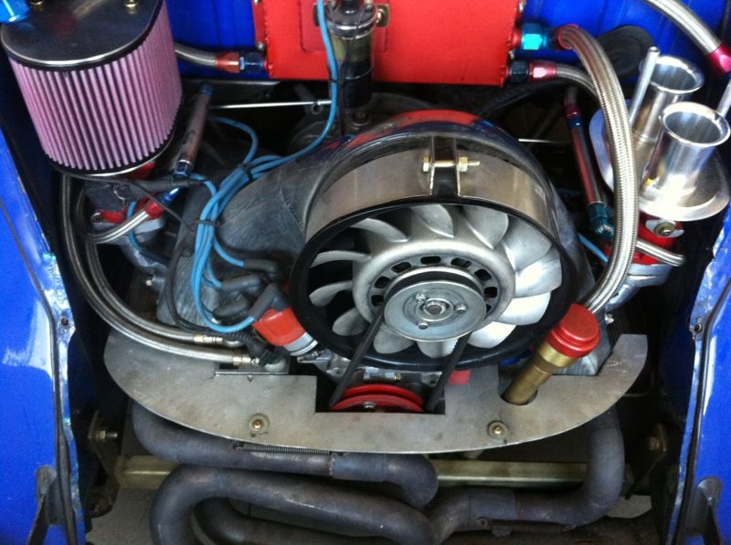

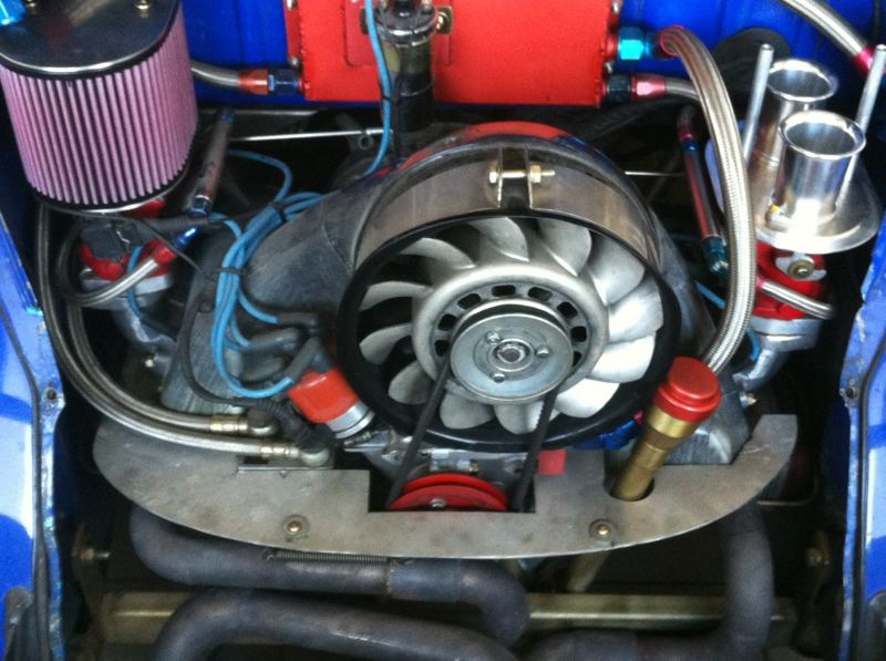

mach doch mal Bilder im Fahrzeug
Gringo
Beiträge: 95
Registriert: Do 21. Jun 2012, 08:49
Re: IDF Luftfilter etwas Größer
Beitrag von Gringo »
Montierte Luftfilter
