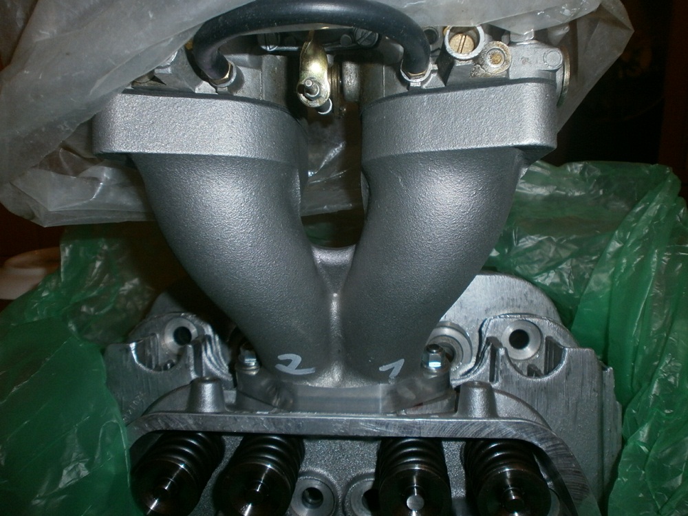

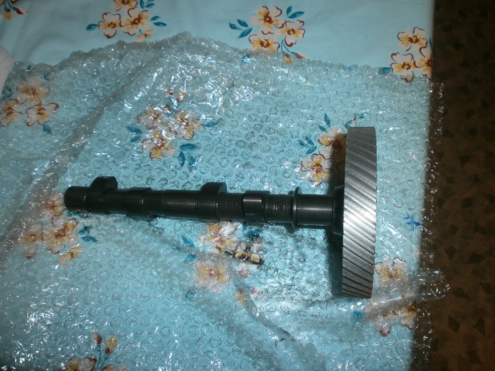

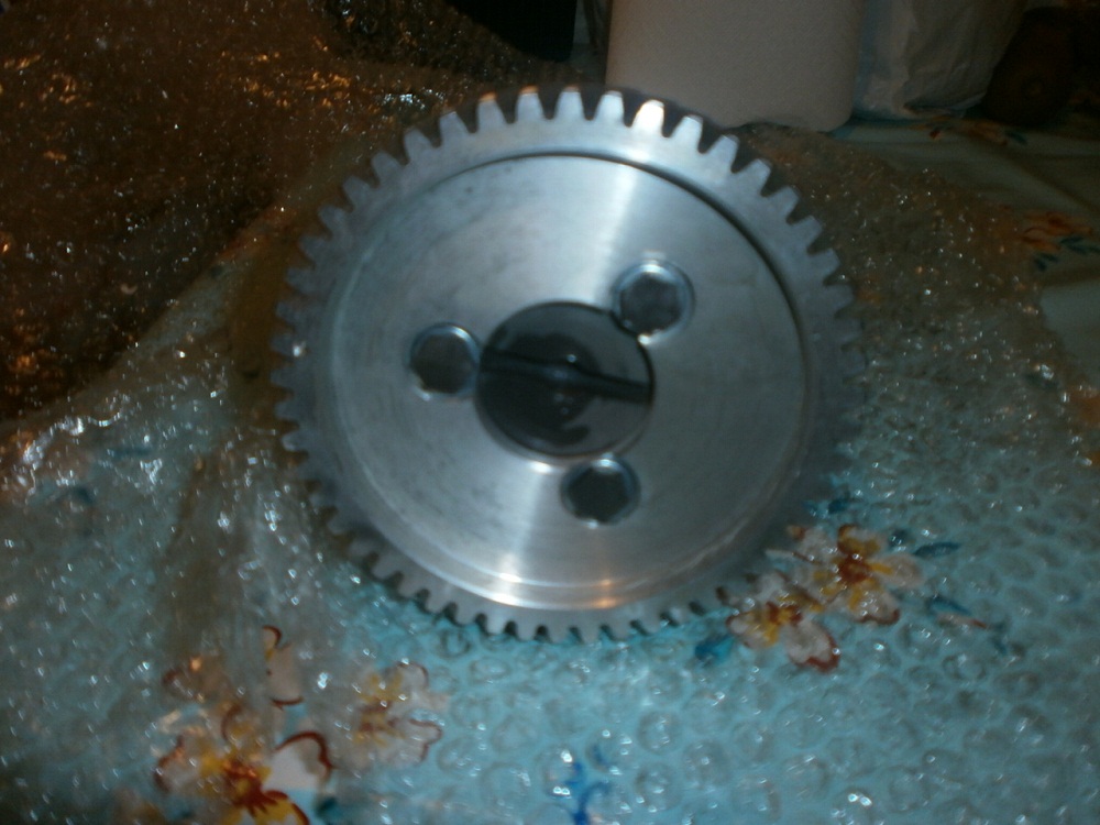

...und wieder ein paar Bilder....

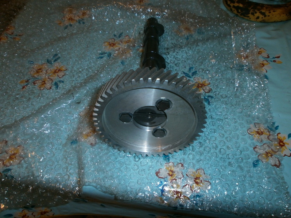

- Die drei Befestigungsschrauben für das Nockenwellenrad habe ich nochmal um 1,5 mm abgedreht!

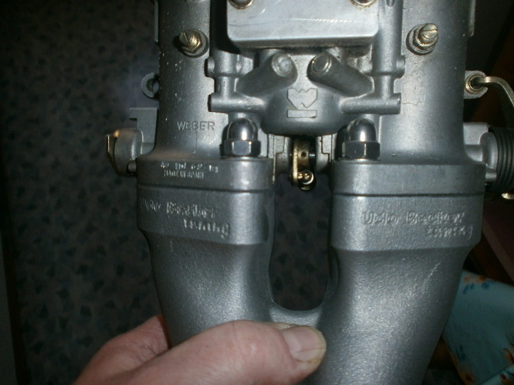

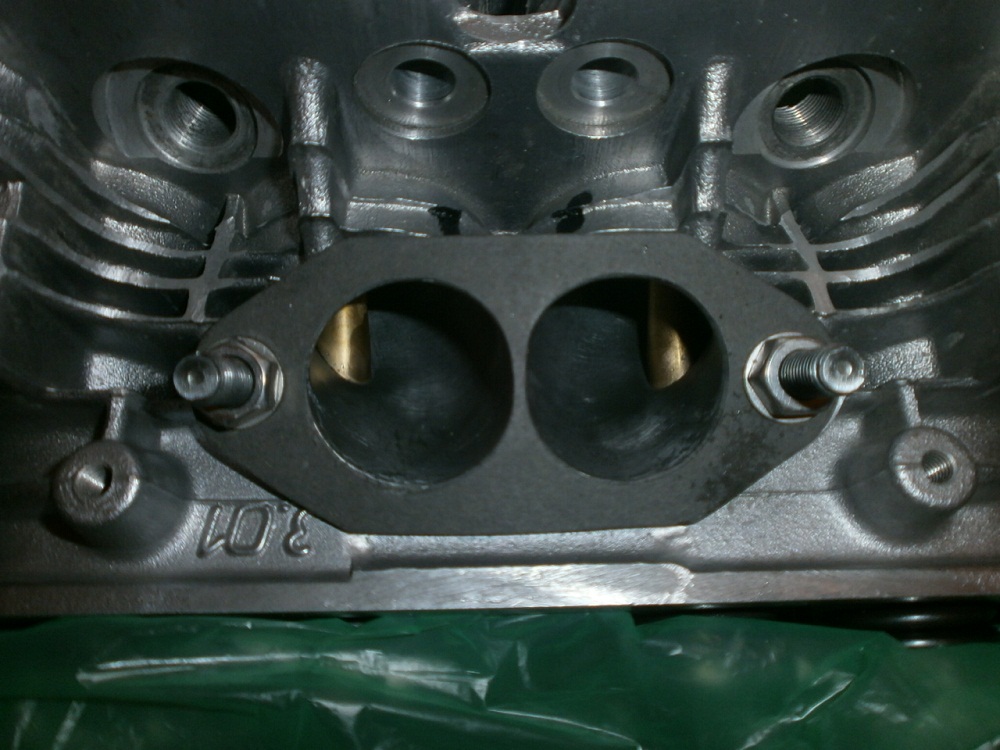

- Hier kann man erkennen wie genau die Saugrohre von Udo Becker gegossen sind!

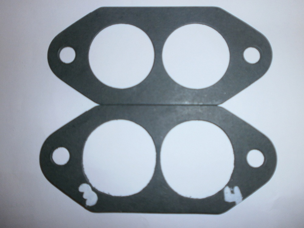

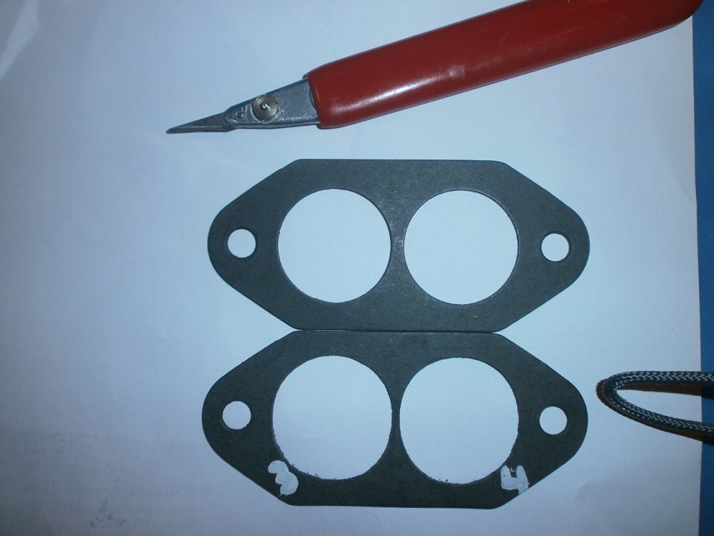

- Die Dichtung habe ich mit den Schrauben fixiert, damit ich sie besser größer schneiden kann!

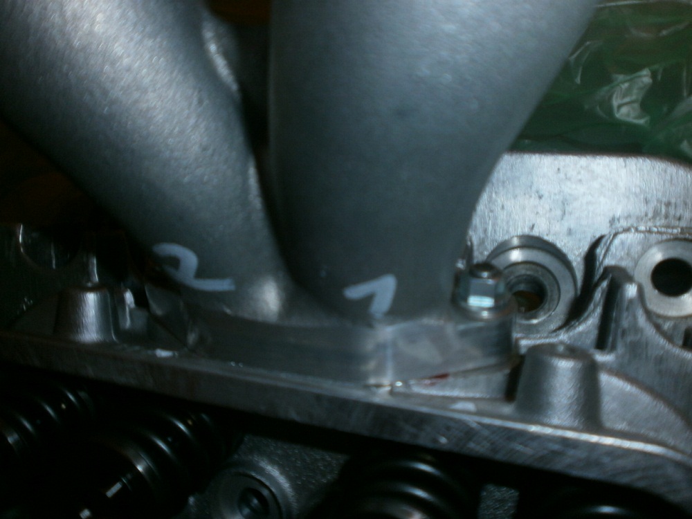

- Hier kann man sehen wie dünn der Steg ist!
- 2013_03260010.JPG (140.88 KiB) 7719 mal betrachtet
- Da ist arbeiten mit Dichtmittel angesagt!

Udo´s Saugrohre sind schon geil
- triker66
- Beiträge: 2405
Re: 1905 ccm mit Nowak Nockenwelle
ovalifahrer56 hat geschrieben:Udo´s Saugrohre sind schon geil
Das wollte ich mit den Bildern noch mal zeigen! Die Saugrohre sind sehr sehr genau gegossen!
