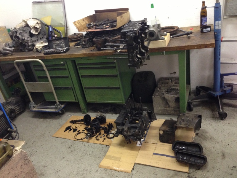

Hier mal ein Bild vom Männerpuzzle:

Matthias, Deine Werkstatt gefällt mir :obscene-drinkingcheers:
Danke. Fühl mich sauwohl da :text-thankyouyellow:
