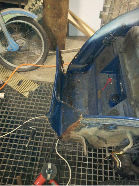

Re: Aufbau Käfer bj. 1960 (Bilder)
Hier das Bild so siehts momentan aus
- reserverad pfeil.jpg (83.48 KiB) 9411 mal betrachtet
Bei mir muss das ganze Teil raus seitlich Durchgerostet unten drei Bleche
und am Frontblech ne dicke Schweißnaht.
hier der Link: http://www.csp-shop.de/cgi-bin/cshop/fr ... 1360235854

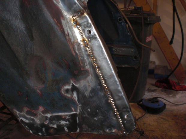

Hi Sven,
den seitlichen Teil kann man nachbauen (siehe Bild). Dafür würde ich nicht alles raustrennen. Die alte Variante mit den Sicken ist richtig teuer. Ich würde nur die Teile ersetzen und raustrennen, die nötig sind. Das kann man aber anhand der Bilder oftmals schwer beurteilen. Die Frontblech müsste neu gemacht werden. Das alte mit den Sicken kostet über 200 Euro und gibt's als Nachbau, beispielsweise bei Käferland. Du könntest aber auch eins ohne Sicken nehmen, sprich ab Modell 7/60. Das ist zwar nicht original, ist aber wesentlich günstiger zu bekommen. Gibt es sonst noch Löcher im Bereich des Reserverades? Ich würde erst mal alles blank machen und untersuchen. Wenn das Frontblech ab ist, kommst du da eigntlich gut dran.
Steffen
Steffen
- Nachbau.jpg (60.05 KiB) 9404 mal betrachtet
Danke Steffen!
Die Reserveradmulde komplett hab ich schon für 95 euro mit versand bei Ebay ersteigert.
Sehe ich das richtig das die Schraube mit dem roten Pfeil das Fhs an der Bodengruppe bef. ?
Hi Sven,
ja, mit diesen beiden Schrauben wird das Häuschen vorne befestigt.
Viel Glück und lass dich nicht unterkriegen.

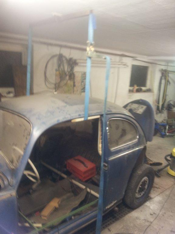

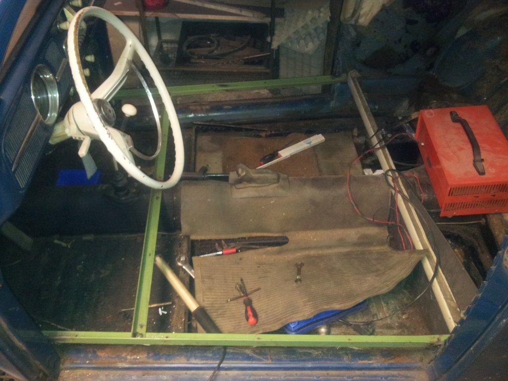

Meint Ihr die Verstebung reicht so aus wenn ich die Lüftungskanäle rausscheide ?
Der Käfer is bereit zum abheben
Hallo Sven,
ich würd die Streben verschweissen und nicht nur schrauben, wenn sich da was löst ist das ganze schöne Häuschen krumm !!!!
Am besten auch wieder die Türen einbauen.
Dies ist natürlich nur meine persönliche meinung und muss nicht zwingend richtig sein.
mfg peschue
oke dann verschweiß ich das ganze noch... Aber Türen einbauen ? Dann kann ich nicht vernüftig arbeiten wenn die Tür immer zufällt, und vom Gewicht her mit dem abnehmen ist das auch so ne Sache. Ich mach mir heute noch ne Zeichnung und Messe das Fzg.
Danke
Hi!
Oah, wenn ich hier diese Panikmache übers Verziehen lese, wird mit schlecht. Immer diese steife Verstreberei. Das is totaler Kappes.
Die Karosserie verzieht sich nicht durchs Abheben. Habt ihr mal gesehen, wie die Karosserien aufs Fahrgestell gesetzt wurden? Waren da Streben drin? Tz...
Und wenn du den neuen Schweller mit eingebauter Tür einschweißt, kannst du das alles genau so verschweißen, dass das wieder passt.
Aber wenn ihr euch immer alle die Arbeit machen wollt, bitte... aber dann macht die Dinger doch wenigsten einstellbar. Dass man am Spaltmaß schrauben kann.
Ich finde die drei Streben dort genau richtig. Da würd ich nix mehr schweißen. Durchs Schweißen bekommmt man außerdem IMMER Wärmeverzug. Beim passgenauen Schrauben nicht.
Also: Is gut so. Macht mal nicht immer solche Panik. Guck mal, wie bei mir die Karossen oftmals lagern, da wird auch nix krumm:
Gruß:
Matze
Gruß:
Matze
Hey Matze,Vuchl hat geschrieben:Hi!
Gruß:
Matze
finde es auch oft übertrieben wie stark die Karossen versteift werden, aber ich würde lieber eine strebe rein machen um auf nummer sicher zu gehen! Wenn ein Häuschen aus alten Baujahren krum ist, wirds teuer! Dann lieber der Aufwand mit 2 Stahlstreben!
So wie du den Käfer da lagerst würde ich mich zum Beispiel nie trauen, aber so ist jeder anders!
Genau das. Deshalb is bei mir da n Spanngurt drin. Dass er nicht die Grätsche macht. Alles Weitere wird nachher geregelt.
Was von allein krumm wird, bekomm ich auch so recht schnell wieder hin, ohne große Maßnahmen...
Is nicht mein erster Schweller.
Matze
