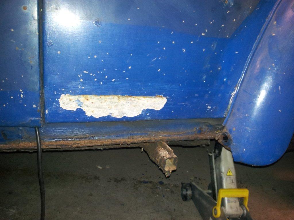

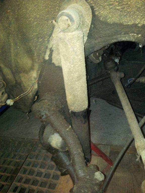

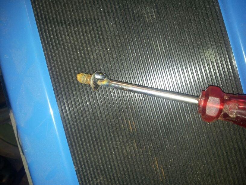

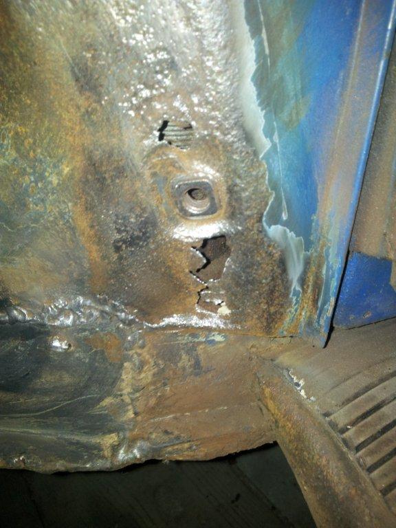

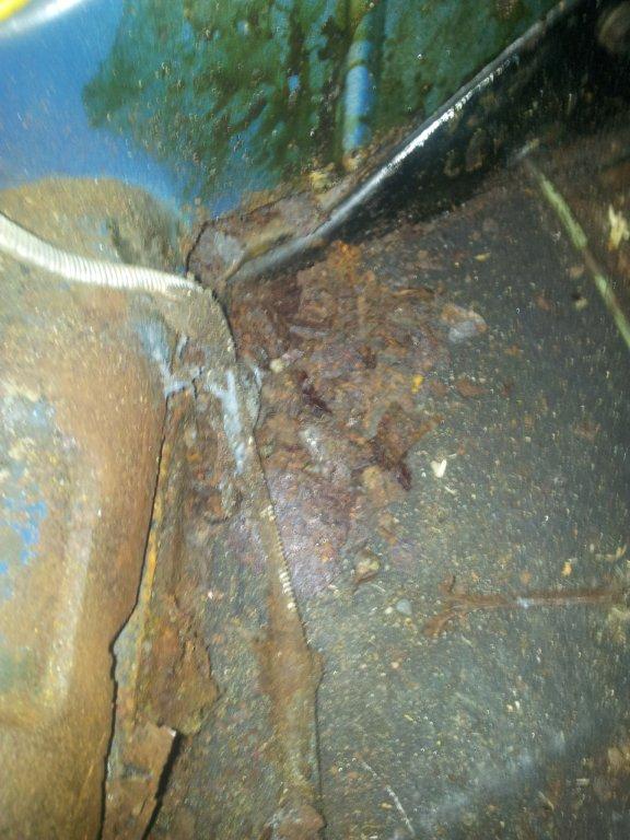

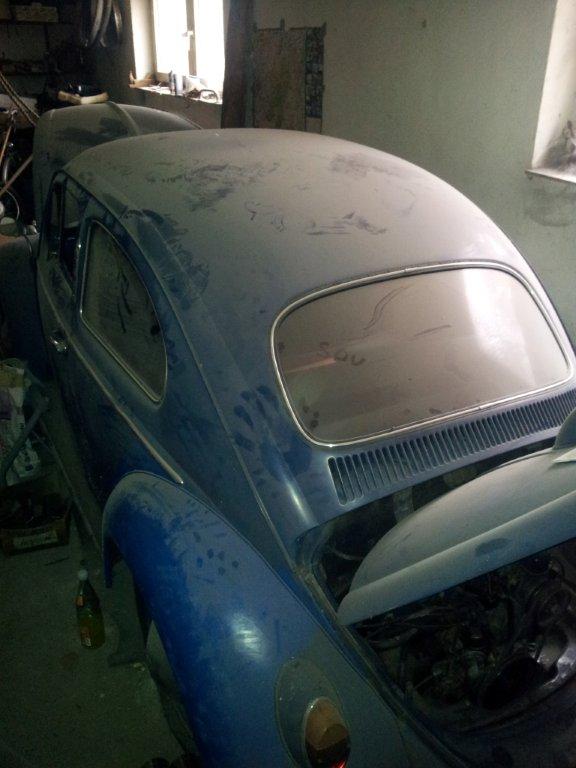

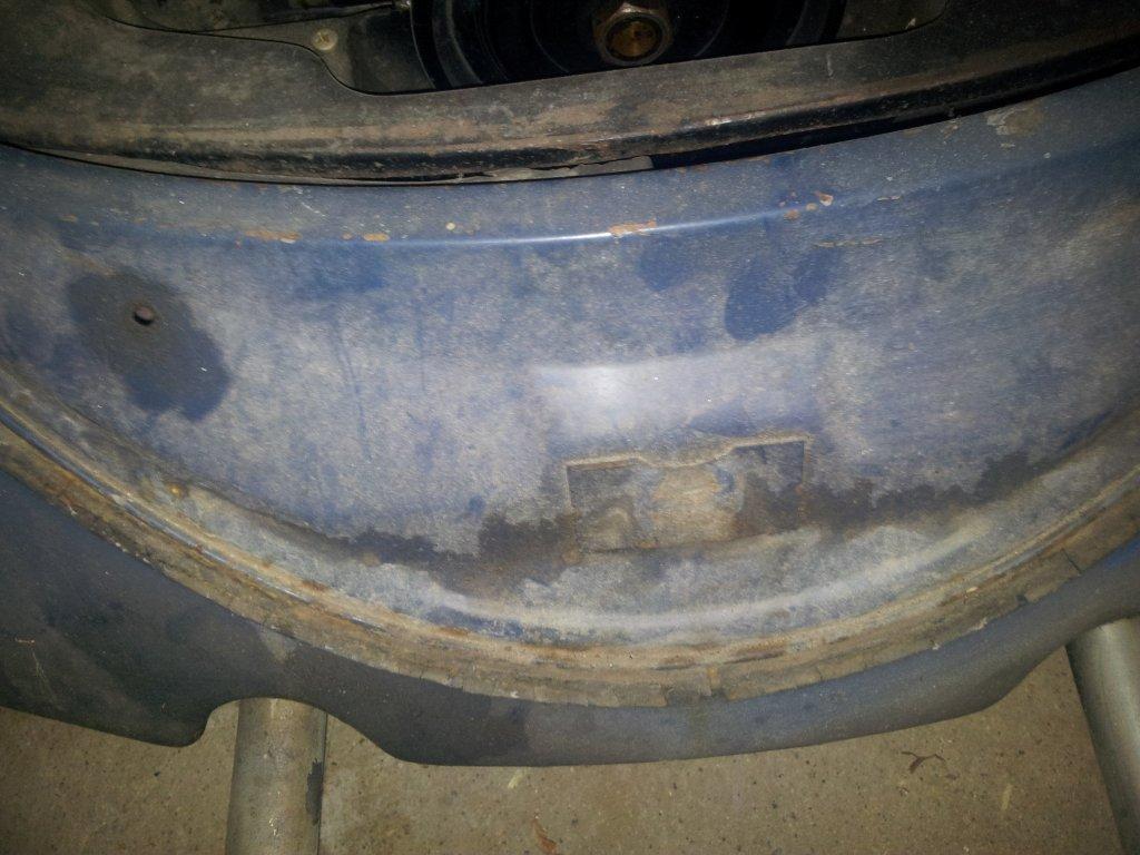

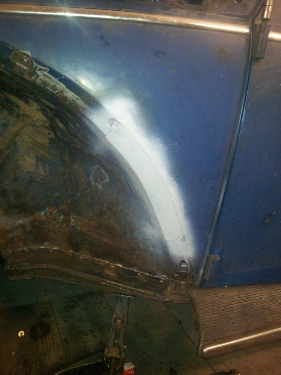

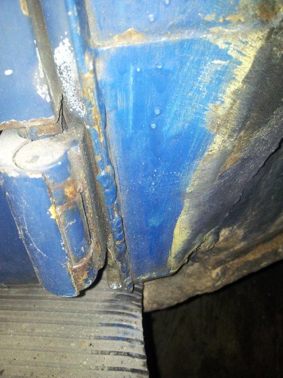

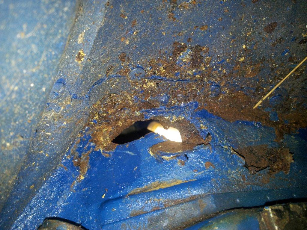

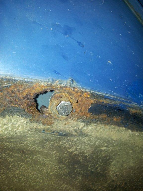

Ich wollte euch mal ein paar bilder von meinem 60ziger Käfer zeigen und eure Meinung dazu hören.
Zur Geschichte:
Die Käfer ist seit 1980 in Familienbesitz wurde von meinem Opa gekauft. Als mein Opa 2008 starb stand der Käfer im Keller bis ich 2012 das ein oder andere dran gemacht hab...
Eigentlich wollte ich ihn verkaufen aber irgendwie häng ich dran...

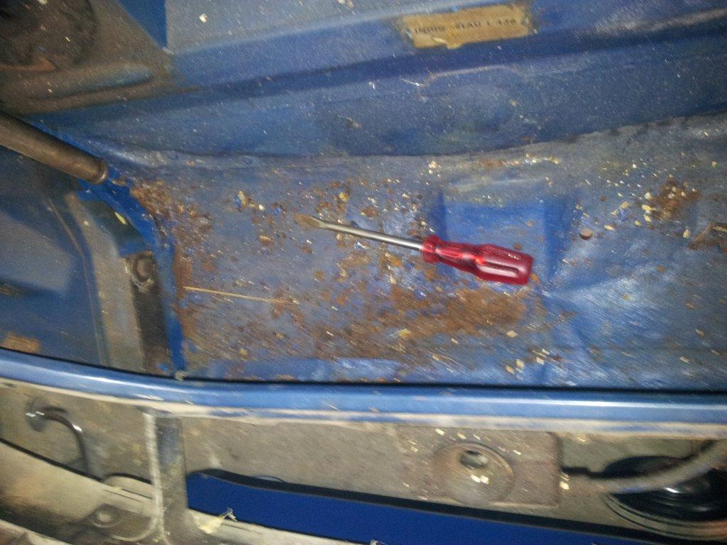

Anfangs sah es ja noch ganz gut aus hab gedacht mit 1000€ ist der käfer wieder fit aber als ich mal den Teppich innen raus hab und die Kotflügel weg bekam ich einen Schreck... :cry:
Wie würdet Ihr hier ran gehen ? Häusschen runter ?
Hab schon ein paar Bleche eingeschweißt und mein Opa hatt schon ein paar Bleche eingeschweißt...
Hier die bilder:

ich würde ihn machen , bei dem Bj lohnt sich das auf jeden Fall . Kostet natürlich mehr wie ein Tausender .

Die Substanz sieht doch gut aus, allerdings steht das volle Programm an, Häuschen runter erleichtert die Arbeit ungemein. Sicher musst du auch einige Stellen wieder raustrennen, die vorher schonmal jemand gemacht hat... :(
Jedoch - die Arbeit lohnt sich, der Farbton wurde nur 1959/1960 angeboten und ist selten unterwegs :up:

so sah mein 1960 auch aus. Nur schwarz war er. Mit einiges an Arbeit sicher machbar. Häuschen würde ich auch runter nehmen. Wie soll er denn werden? So richtig schick? Oder mehr so die Ratte?

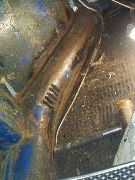

Ich hab gestern die Bitumenmatten von der Bodenplatte gekratzt und siehe da Rost! Anfangs sah es noch ganz gut aus nach ein bisschen Bürst mit der Zopfbürste war ein Loch im unterboden. So langsam denk ich das die ganze Angelegenheit ne menge Kohle verschlingt... Was denkt ihr reichen ca. 4000€ ?
Zum aussehen: Eigtentlich soll alles so werden wie es mal war... Indigoblau halt :laughing-rofl:

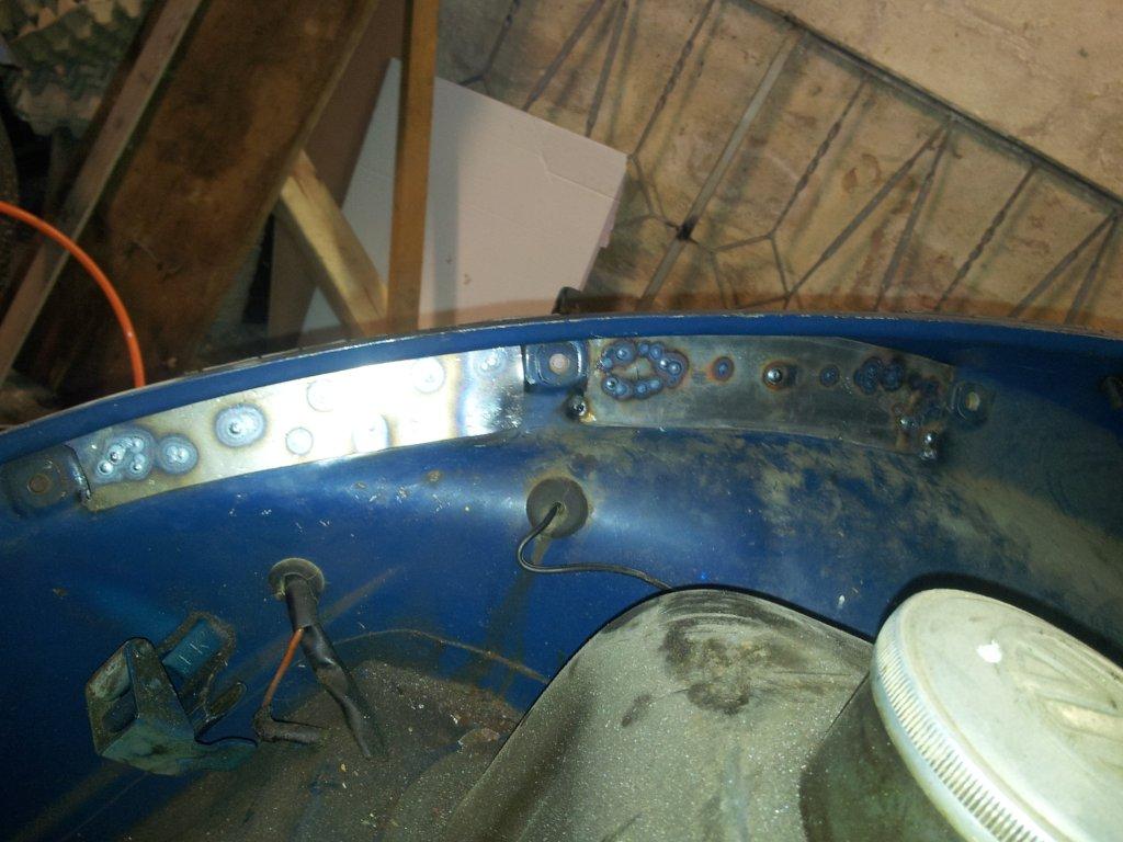

Wie schweißt man die vordere Kotflügelschraubkante? Ich hab gar keine Bleche im I-net gefunden!? Oder geht das so wie ich angefangen hab? (Bild: 20130107_095001.jpg)

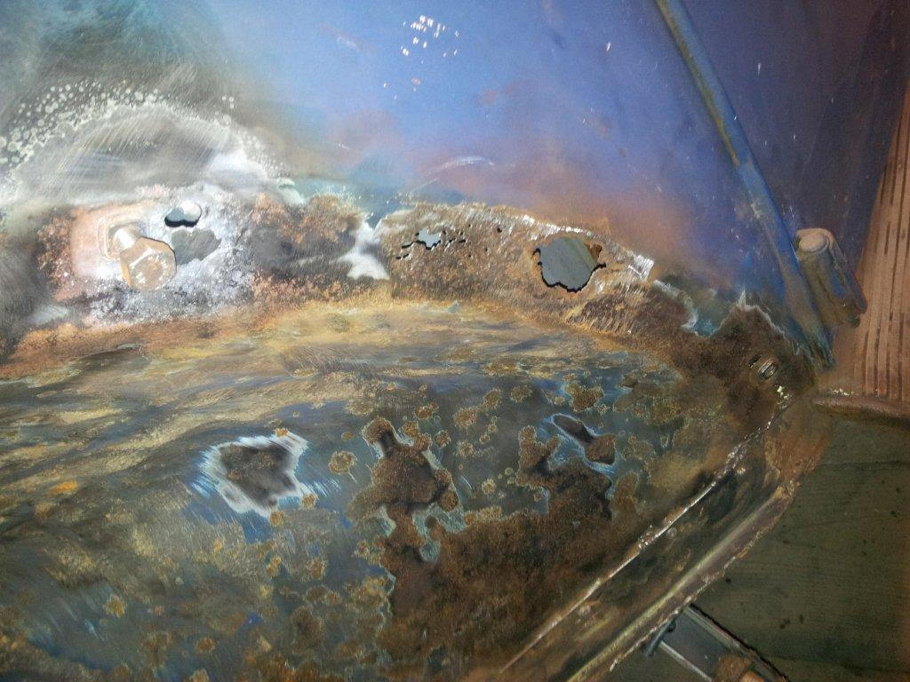

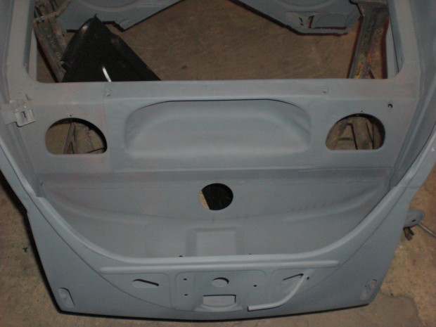

Ich will heute die Reserveradmulde als komplettes tauschen... hat jemand Erfahrung damit?
Wie schweiße ich das Ding am besten ran ? Stoß auf Stoß oder mit einer Absetztzange ?

Ich habe mit der Zopfbürste das Metall blank gemacht. Dann sieht man die einzelnen Schweißpunkte, falls nicht irgendwann mal Blech "drübergebraten" wurde, so wie bei mir. Die Schweisspunkte werden dann ausgebohrt und so kann man das Blech herausnehmen. Das Blech mit der roten Grundierung hatte ich ebenfalls ausgebohrt und ersetzt. Wenn das Blech wellig wird, ist meistens Gammel drunter. Anschließend die Bleche angepasst und Schritt für Schritt verpunktet. Wenn das Frontblech ebenfalls erneuert werden muss, empfiehlt es sich das Haubenschloss einzubauen und alles zu testen.
Hoffe, die Bilder helfen dir weiter.

oke bei mir sieht das orginale Blech anders aus( Bj. 60) .... als mein repr Blech. Das repr. Blech sieht aus wie bei dir...
Macht das was oder soll ich mir das blech einfach zusägen ?
