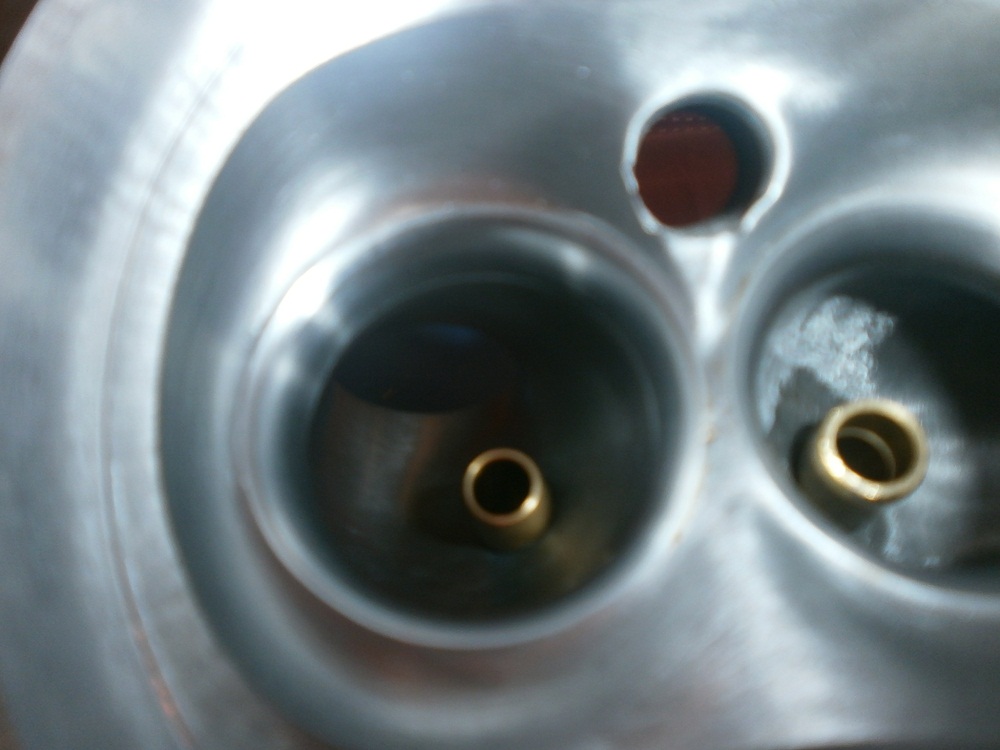

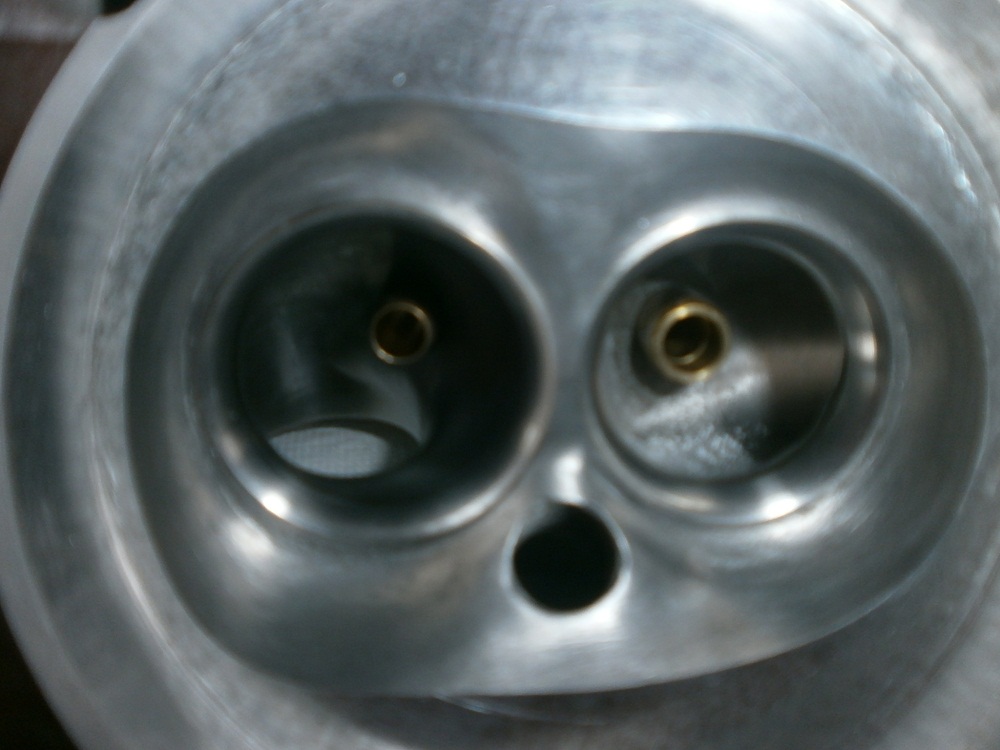

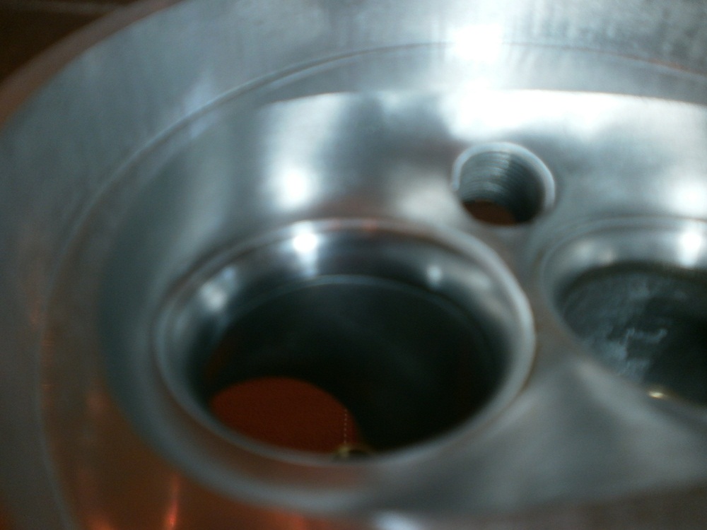

und hier sind fotos.......
Den Brennraum muß ich so lassen, sonst komme ich mit der Verdichtung nicht hin!

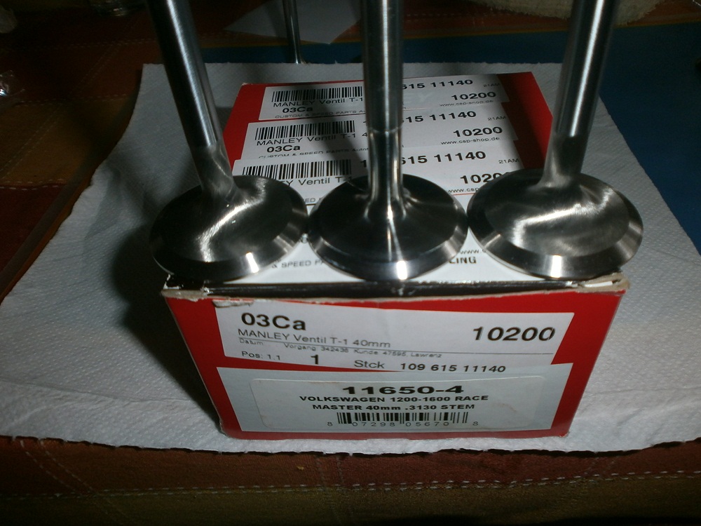

Ich hoffe das man sehen kann, was an den Manleys gemacht worden ist.<br />Das Ventil in der Mitte ist ein Orginal 39 mm.
