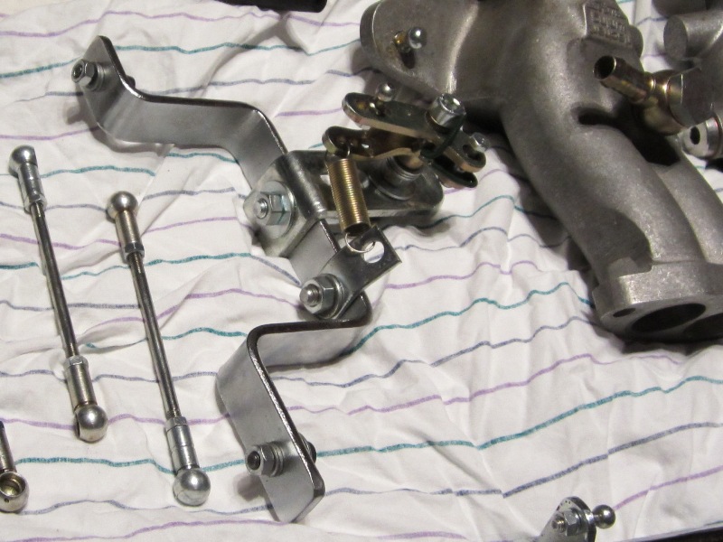

Stevo_L
Beiträge: 1948
Käfer: 1300 Savannenbeige
Käfer: 1500 Javagrün
Wohnort: Niederösterreich
Re: Benzinleitungen und Ausgleichsleitung für 2x 34PCI verle
Beitrag von Stevo_L »
Top! :handgestures-thumbupright:
bei meinem neuen motor wollt ich die auch so verlegen, gefällt mir besser, wenn man von den leitungen nichts sieht ;)
bei mir funkt die eine rückholfeder 1a. ist am haltebügel befestigt
