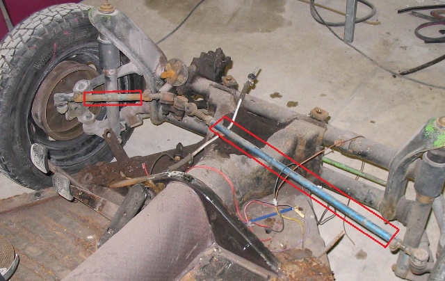

wie kann ich bei meinem Käfer die Spur einstellen, bzw wo muss ich an der Spurstange
drehen um die Spur verändern zu können ??

Du verdrehst die beiden Mittelteile zwischen den Spurstangenköpfen.
Hab dir das mal auf dem folgenden Bild mit ROT markiert:
Und um die Teile verdrehen, und damit die Spur einzustellen, musst du die Kontermuttern und die Schellen an jeder der beiden Stangen lösen.
Und nicht vergessen sie auch wieder nach dem Einstellen fest zu ziehen.
Hoffe ich konnte dir helfen.

Ich würde allerdings empfehlen, die Spurstangen vorher selbst gangbar zu machen. Die sind oft festgerostet. Einmal ausbauen, zerlegen, vom Rost befreien und dafür sorgen, dass alles schön leichtgängig ist. Vorher vlt. das Maß der Stangen grob notieren, denn mit total verdrehter Spur fährt sichs auch nicht so toll zur Werkstatt. ;-)
Macht man das nicht, kann es gut sein, dass es teuer wird, weil die Werkstatt das selbst gangbar macht oder dir da einfach neue Stangen einbaut. Oder sie stellen die Spur nur über eine Stange ein, was dazu führt, dass das Lenkgetriebe nicht mehr in Mittelstellung steht. Alles eher suboptimal.

Ich habe die Möglichkeit für das einstellen, eine Achsvermessungsbühne zu nutzen.
Spur und Sturz einzustellen ist kein Problem für mich, wollte mich vergewissern wie das beim Käfer geht,
da die Spurstangen anders aufgebaut sind als bei modernen Fahrzeugen.
Wenn der Tank eingebaut ist , kommt man ja an die Kontermuttern nur sehr schlecht heran !!
Habt ihr da noch einen Tipp für mich ??

Habe jetzt mal versucht die Spurstangen gangbar zu machen.
Leider ohne Erfolg, selbst mit WD-40 und dem Schweißbrenner ließ sich die Kontermutter bei beiden Stangen nicht lösen
und sonst waren sie auch schon sehr angegangen !!
Habe mir jetzt 2 neue Spurstangen bestellt .
Werde beim vermessen auch mal nach der Hinterachse gucken.
Nochmals besten Dank :up:
