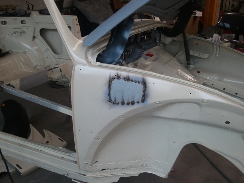

So, einiges ist am Cabrio gegangen.
Auf den ersten Fotos seht ihr wie das Armaturenbrett ausgesehen hat. Das musste neu.
Also die Resten raus und ein Armaturenbrett von einem Jg 61 Käfer rein. Widerstandschweisszange ist bereit!
...und drinn ist es! Schööön!

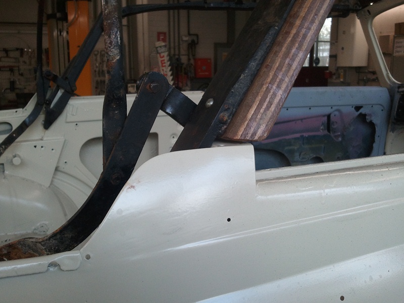

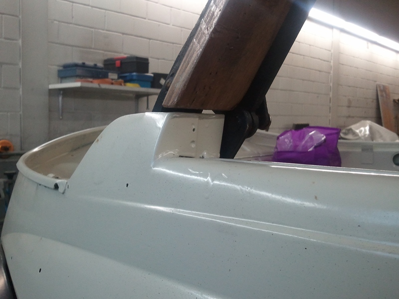

Heute mal das Verdeckgestänge draufgeschraubt.
Kann mir jemand weiterhelfen:
Wieviel Luft (mm) ist hier zwischen Karosserie und Verdeck.
Vielen Dank
Vielen Dank für die Worte.
Vielen Dank

Re: Cabrio 1500. Auferstehung und Umbau
Da würde ja noch eine Dichtung zwischen kommen - wieviel mm der Spalt haben muss, das Gestänge ist ja noch etwas einstellbar an den 3 Hauptbefestigungsschrauben !
Zudem kannst du dich auch nicht wirklich auf die Hölzer verlassen. Wenn du da neue ranbaust, musst du die in der Regel so oder so wieder bearbeiten und anpassen.
Ich würde nach Möglichkeit erstmal die Karosse so vermessen. An möglichst vielen Punkten Diagonal. Verdeckaufnahme zu den Scheibenrahmenecken etc. pp...
Das Spaltmaß der Türen ist bei den Cabrios bei offenem Dach auch immer leich V-Förmig.
Aber das wird schon. Das Amaturenbrett ist ja schonmal schick geworden.

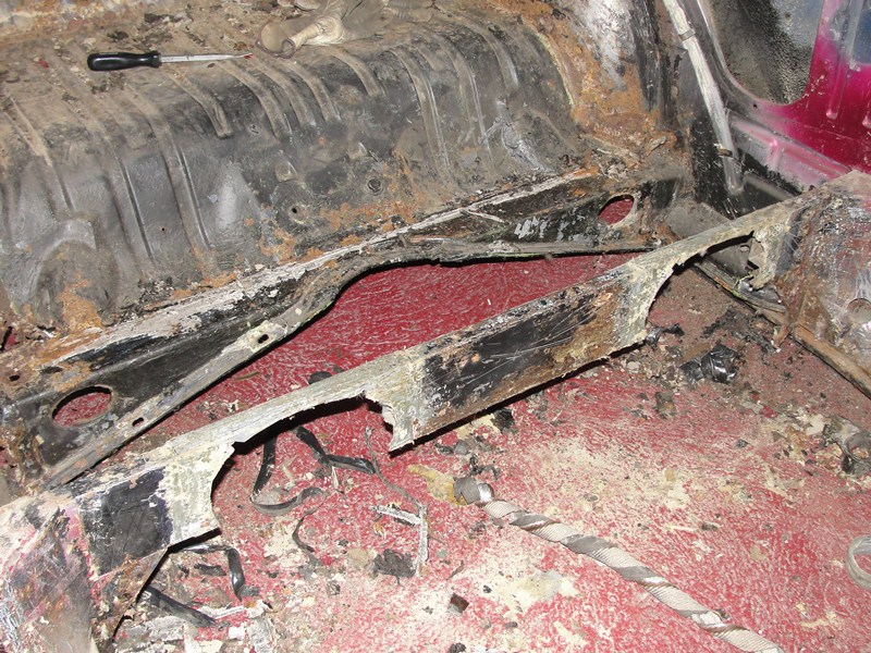

Guten Morgen.
So, gestern ging wieder was am Cabrio.
Die Querversteifung des Cabrio wurde zersägt. Ich habe mir eine neue gebaut. Das Querschnittprofil ist zwar nicht genau Original, aber was solls? Stabil muss es sein.
Hier 2mm Stahlblech zu einem Kastenprofil geformt und Widerstandpunkt geschweisst! Das hält bestimmt! Desweiteren wurde eine lanhe Haube vorne und hinten besorgt. der alte Lack muss naürlich komplett runter.
(Was für eine sch.... Arbeit)
- DSC06277.JPG (136.5 KiB) 7415 mal betrachtet
War die Querversteifung denn so kaputt bei dir? =P
Sieht alles sehr gut aus. Top Arbeit... Da bekomm ich richtig Laune an meinem Cab weiter zu basteln... =P
Hoi.
Lukas: Schau mal
Das ist so lotterig wie das Teil aus Papier währe
PS: Ja, auch meiner gibt noch viel arbeit
Lukas: Schau mal
