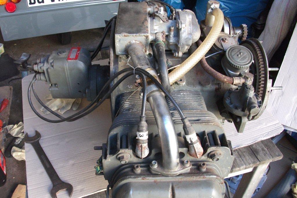

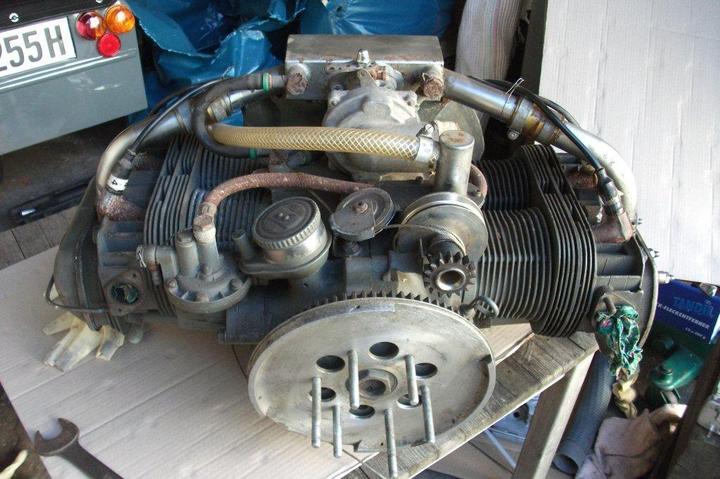

das Glück hat mich gestreift.Ich konnte auf unserem Treffen in Schermbeck ( Treffen am Kanal ) einen Flugmotor ergattern.Sonntag abend ist er bei mir eingetroffen,Lars sei Dank.
Doppelzündungs Bernd hat nicht zuviel versprochen.Heißen Dank!!
Es ist ein 30PS Gehäuse mit 356 Kurbelwelle und Alu Zylindern.Nach dem Entfernen der Zylinderkopfdeckel offenbarte sich ein herrlicher Zustand.42PS bei 3200 U/min werden sich noch etwas steigern lassen.
Gestern abend konnte ich dann ich ein paar Bilder machen und mit dem Zerlegen beginnen.
Hans Müller-Daum
Hans Müller-Daum
- Isser nich schön!

- Seitenansicht mit dicken Krümmern
- Flugmotor 1500ccm 019.jpg (124.43 KiB) 7814 mal betrachtet

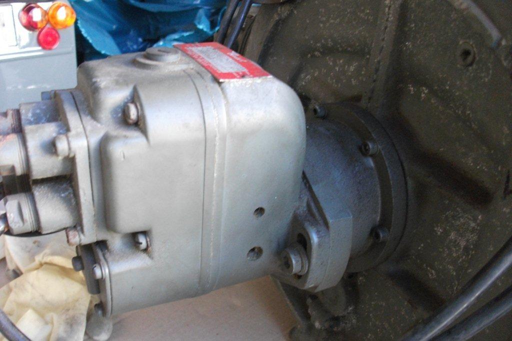

- Zündung am Kurbelwellenflansch
- Flugmotor 1500ccm 018.jpg (85.87 KiB) 7814 mal betrachtet

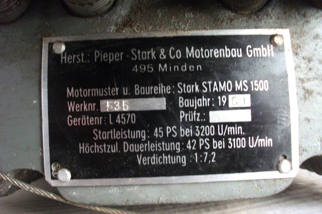

- Das Baujahr ist 1969
- Flugmotor 1500ccm 014.jpg (108.99 KiB) 7814 mal betrachtet

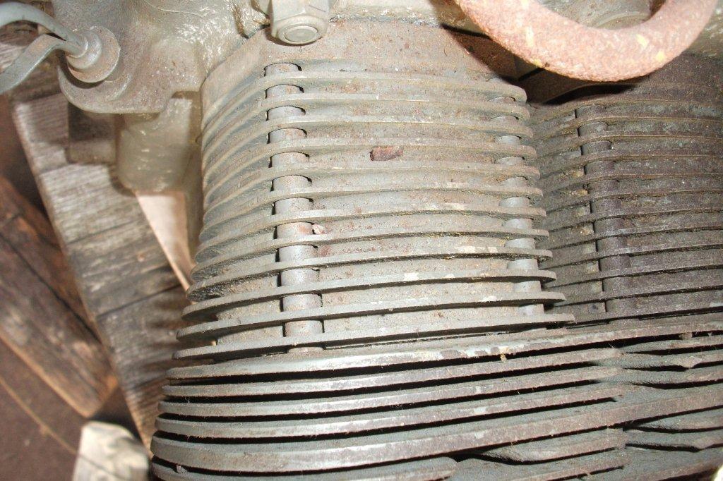

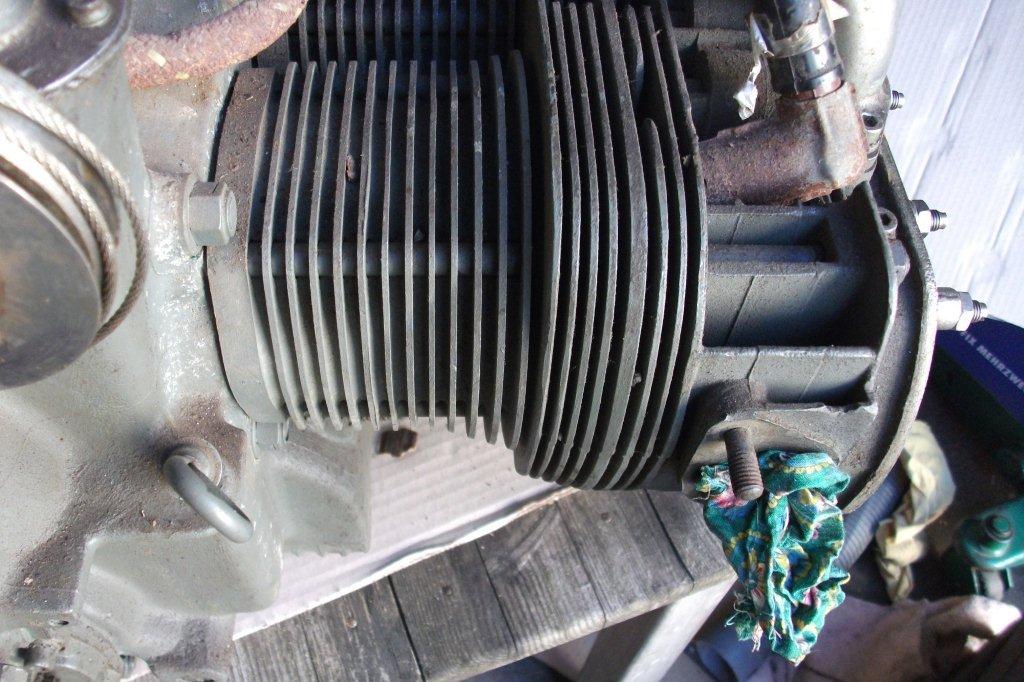

- Alu Nikasilzylinder (eckige Form)
- Flugmotor 1500ccm 011.jpg (150.85 KiB) 7814 mal betrachtet

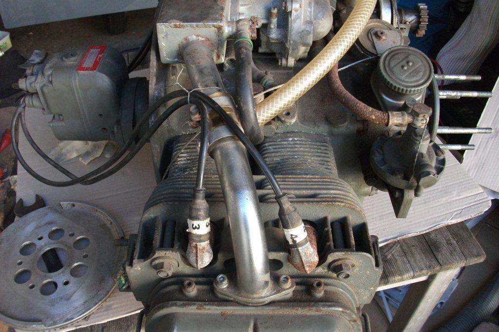

- Zündung
- Flugmotor 1500ccm 009.jpg (140.39 KiB) 7814 mal betrachtet

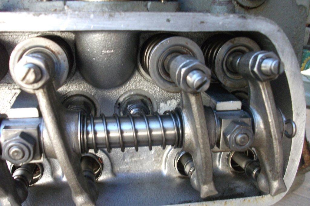

- Kipphebel wie vorgefunden
- Flugmotor 1500ccm 008.jpg (106.3 KiB) 7814 mal betrachtet

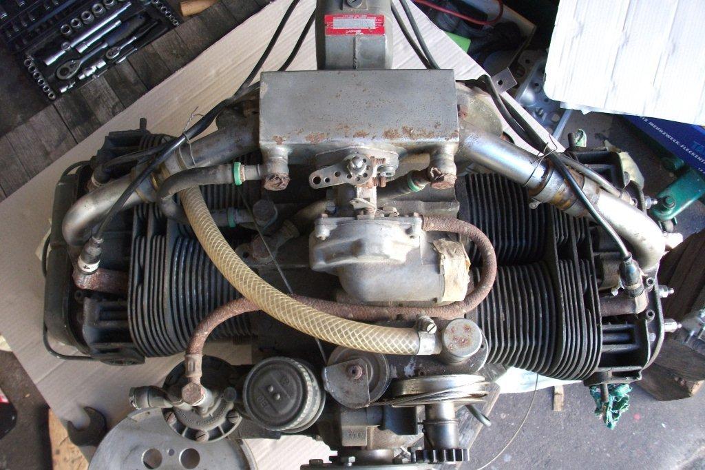

- Überblick von oben
Die Kurbelgehäuseentlüftung sitztauf dem abgetrennten Stupf des Lima Trägers - Flugmotor 1500ccm 006.jpg (136.4 KiB) 7814 mal betrachtet
- Dat isse ne Vagaser
Kreppband Luftfilterseite
roter Schlauch Benzinleitung
heller Gewebeschlauch Kurbelgehäuseentlüftung
Ölanschlüsse für Gemischvowärmung - Flugmotor 1500ccm 005.jpg (123.74 KiB) 7814 mal betrachtet

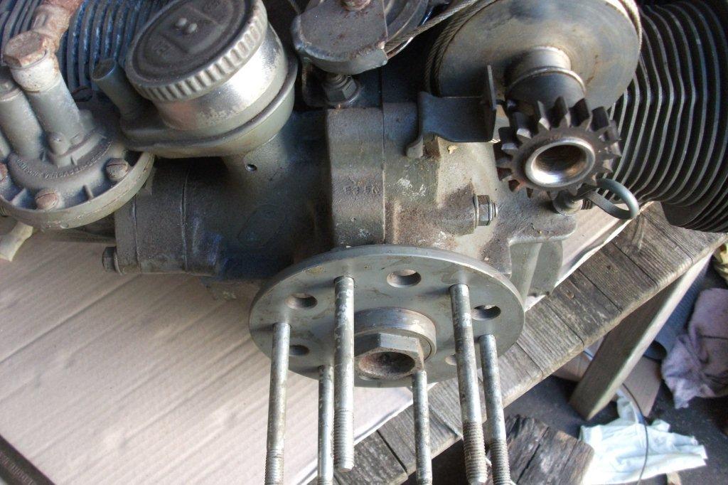

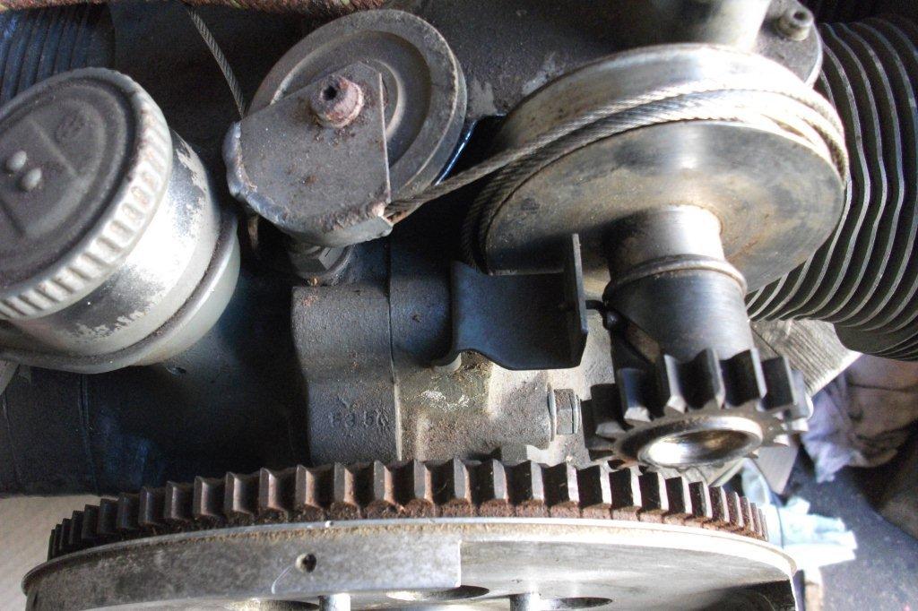

- Zahnkranz abgenommen
- Flugmotor 1500ccm 004.jpg (118.72 KiB) 7814 mal betrachtet
- Flugmotor 1500ccm 003.jpg (122.04 KiB) 7814 mal betrachtet
- Riemenscheibenseite hier mit Anlasserkranz Seilzugbetätigt
- Flugmotor 1500ccm 001.jpg (126.89 KiB) 7814 mal betrachtet

Re: 30PS Motortuning
Für nen 30ps hat der aber nen kleinen Limahalter
Aber interessantes Teil
Christian
Ps: wo es 1:1.25 Kipper fürn 30ps gibt, interessiert mich auch, du meinst hoffentlich nich die 356er Einlasskipper?
Christian
Der Limahalter wurde abgetrennt um Platz zu machen für den Anreisser!
