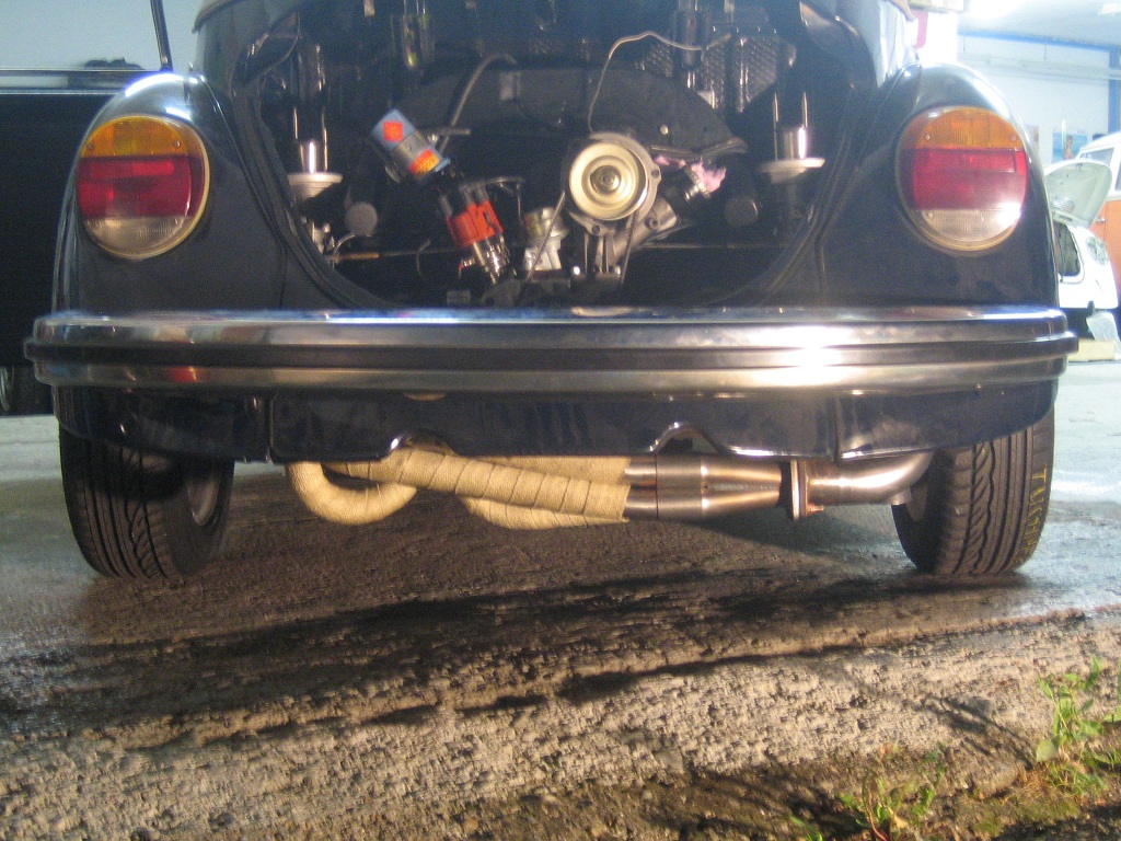

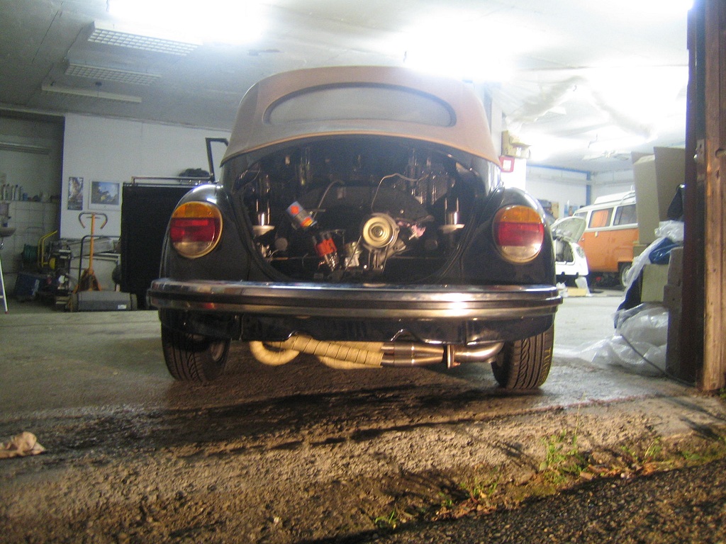

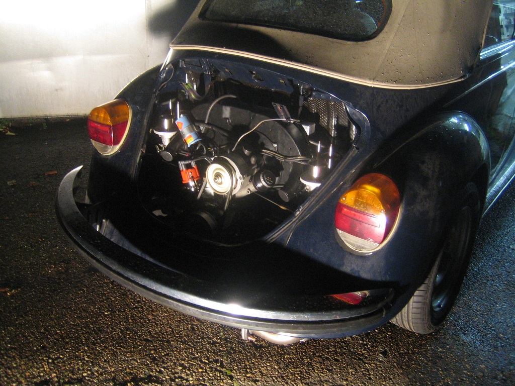

Elektrische Benzinpumpe bekommt er nach Spa, das wird jetzt etwas knapp in der Zeit.Stevo_L hat geschrieben:schön schön, aber der fullflow anschluss ist relativ nah am auspuff, oder täuscht das?
und warum keine elektrische benzinpumpe?
Zum Einfahren reicht auch die mechanische.
Dadurch wird dann der Anschluss als weitere Kurbelgehäuseentlüftung genutzt.
Sonst lohnen sich die ganzen Arbeiten zur Blow By Gasoptimierung gar nicht
Es ist richtig, der Full Flow geht sehr nah am Auspuff vorbei; allerdings hat der Auspuff Hitzeband, der Ölschlauch ebenfalls - damit kein Problem.
So, inzwischen läuft der Motor seit heute Nacht.
Alles top, ausser die CSP Stösselschutzrohre sind teilweisespürbar undicht. Ich hatte beim Zusammenbau schon etwas Sorgen wegen der Vorspannung.
Also morgen wieder raus, Unterlegringe für die Federn drehen und wieder rein.
Der Motor mit einer 26mm Pumpe top Öldruck ( LL mit 1200 min und 2,2 bar bei 90° Öl ).
Ansonsten klingt er sehr sonor mit der Phyton und hängt top am Gas.
