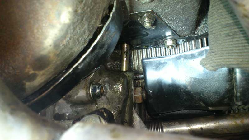

ich habe ein Problem mit stärkerem Ölnebel/Ölverlust bei hohen Drehzahlen. Das Öl wird am verpressten Führungsröhrchen des Ölmessstabes rausgedrückt, verteilt sich zum Krümmer und wird dort ordentlich vernebelt. Das Ganze passiert ab ca. 6000u/min und ich denke es gibt nur 2 Möglichkeiten: Gehäuseentlüftung zu klein oder Kolbenringe platt.
Würde eine Entlüftung des Benzinpumpenflansches Verbesserung bringen?
Auf dem Bild kann man leicht eine Luftblase am Führungsröhrchen ( am Übergang zum Gehäuse ) erkennen. Habt Ihr ähnliche Erfahrungen gemacht? Bisher entlüfte ich nur die Ventildeckel in eine grosse CB Box am Einfüller.
Vielen Dank!

Kommt es evtl vom Peilstab oben. das wäre eine größere Undichtigkeitsquelle.
Mal mit Bremsenreiniger säubern und laufen lassen/Fahren und kontrollieren.
Ansonsten mit Silikondichtmasse abdichten und beobachten. Entlüftung am Benzinpumpenflansch
ist eine gute Idee. Ich habe zudem noch die originale Entlüftung mit "Abflussrohr" nachgerüstet.
Kolbenringe schliesse ich mal aus, oder hast Du über 1 Liter Ölverbrauch auf 1000 km?

hi
kolbenringe oder ovale zylinder würdest du glaube ich auch an der farbe des abgases sehen.
würde auch auf eine größere entlüftung tippen! fahre selbst bei 2.2 liter die 1,5 literbox mit 6 anschlüssen und keine probleme, auch nicht bei hören drehzahlen!
gruß toto
gruß toto

danke Euch beiden! das bild ist nach einer gründlichen reinigung und nach exakt 2x vollgas entstanden. im stand keinerlei leckage, nach normaler fahrt keine leckage, erst nach dem hochdrehen trat das öl aus. ich werde die entlüftung erweitern und dann sehen wir weiter...
Re: 2085ccm 78,4 x 92mm Bus Typ 1
etwas spät, aber hier noch die auflösung: Gehäuseentlüftung war schuld und dadurch drückte das öl bei hohen drehzahlen am peilstab vorbei, kleiner Fehler große Wirkung
