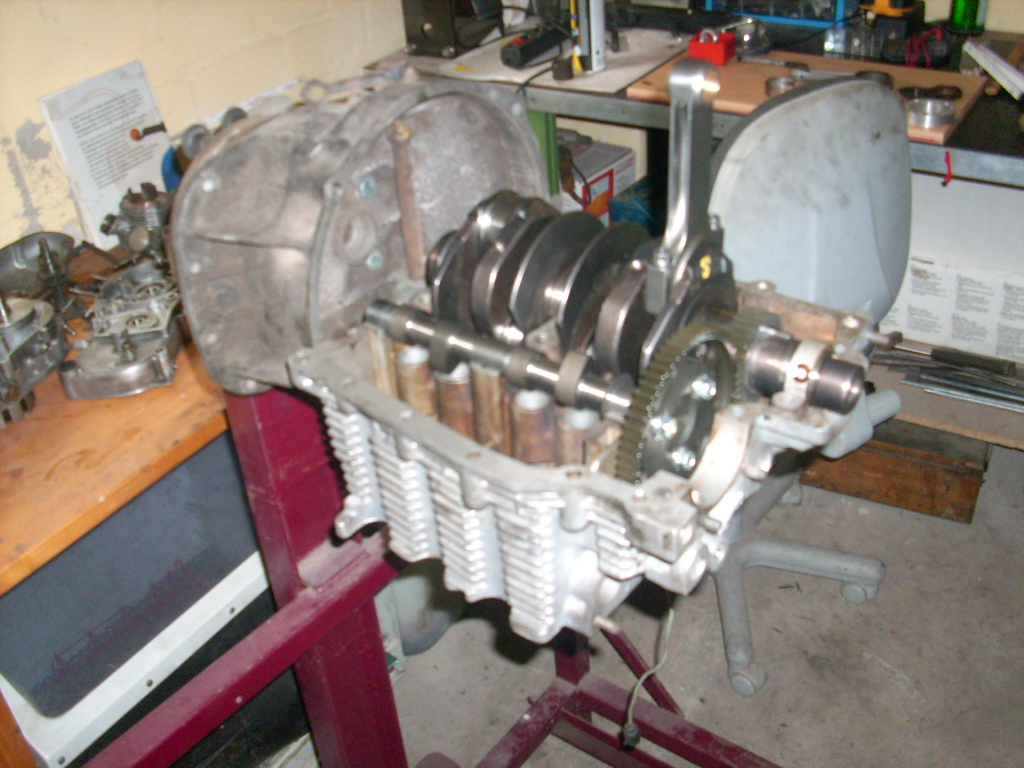

da es nach langer Zeit mal wieder aktiv weitergeht eröffne ich mal ein altes Thema aus dem BT Forum neu und berichte über meinen Motoraufbau. Mittwoch bringe ich die Laufbuchsen zum Honen und werde zeitnah an den Köpfen weiter machen, damit der Longblock mal langsam zusammenkommt.
WBX Gehäuse MV auf 0,5 gespindelt
82er DPR Welle WBX
mild erleichtertes Schwungrad
H Pleuel
Typ1 Stößel
Scat Doppelfedern
Titan Ventilfederteller Eigenbau
Street Eli 42 37,5 Köpfe umgebaut auf WBX Lochbild
zentrale Drosselklappe vom BMW
Engle TCS 20 Nocke
Garrett Gt30 Lader
98mm Mahle Kolben vom 911 3,0l Turbo
Megasquirt MS2
Ford edis Zündung
etc etc etc

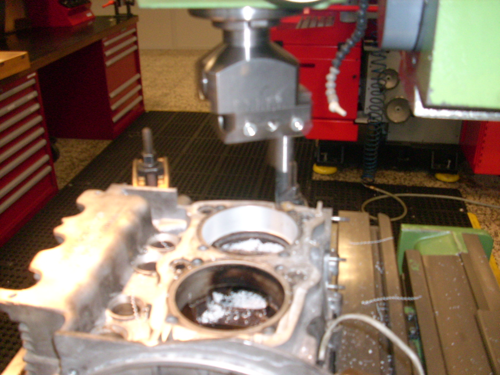

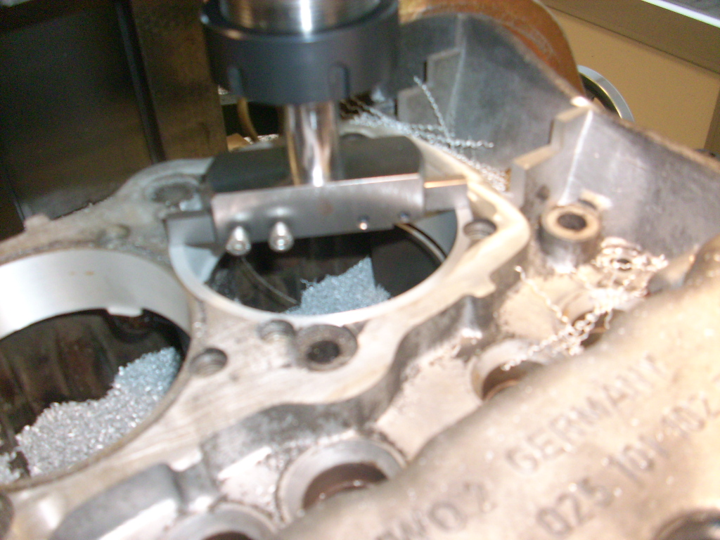

Mal ne Frage, wie schweßt man die Stehbolzenlöcher in den Köpfen zu?

@ Münchhausen: die schweißt man nicht zu, die kauft man ungebohrt.

einfach ist ja alu, da hier die kühlrippen sind und da keine große funktion ist, stifte einpressen und an den enden verschweißen. neu bohren.
im zb. wbx gehäusen. gewinde(alu)stangen rein und auch verschweißen oder nur planfräsen.

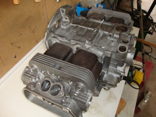

Die Köpfe waren für Typ1 gebohrt und ich habe sie umgebaut auf Typ5. Bohren, Pressen, Scheweißen, Fräsen, etc. Dann sehen die so aus.
Da ich mit moderater statischer Grundverdichtung so ca 8,5- 8,8 :1 fahren will, damit ich im nicht Ladedruckbetrieb gut unterwegs bin denke ich reichen die Federn. Wenn nicht sind die ja zügig getauscht.
