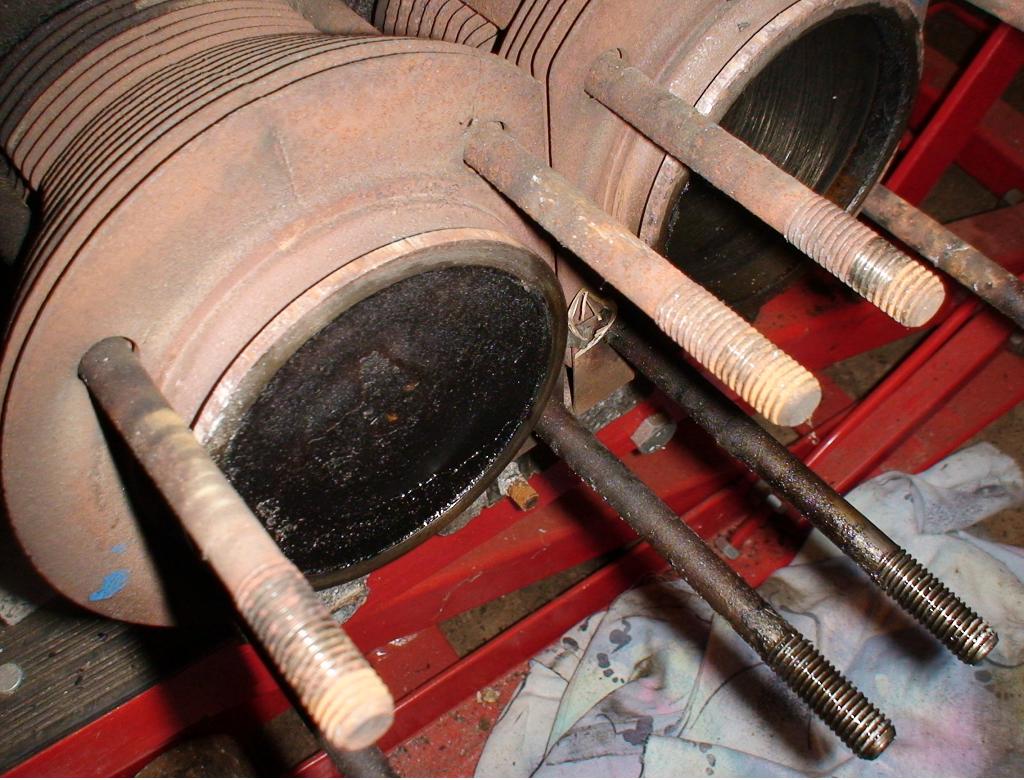

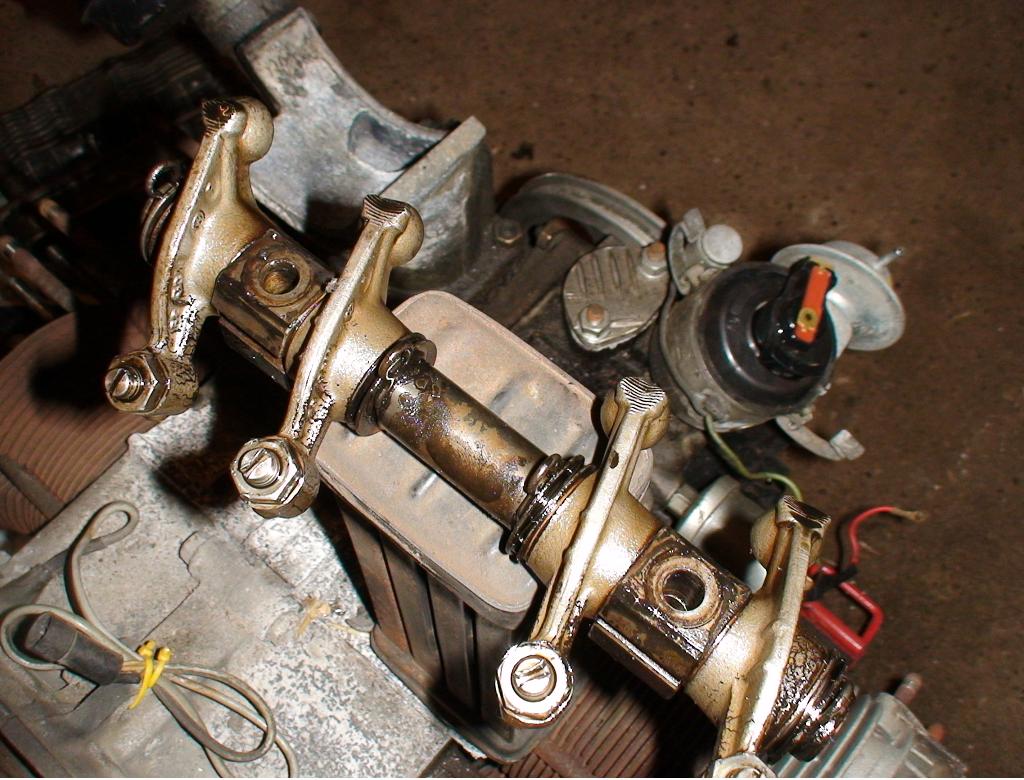

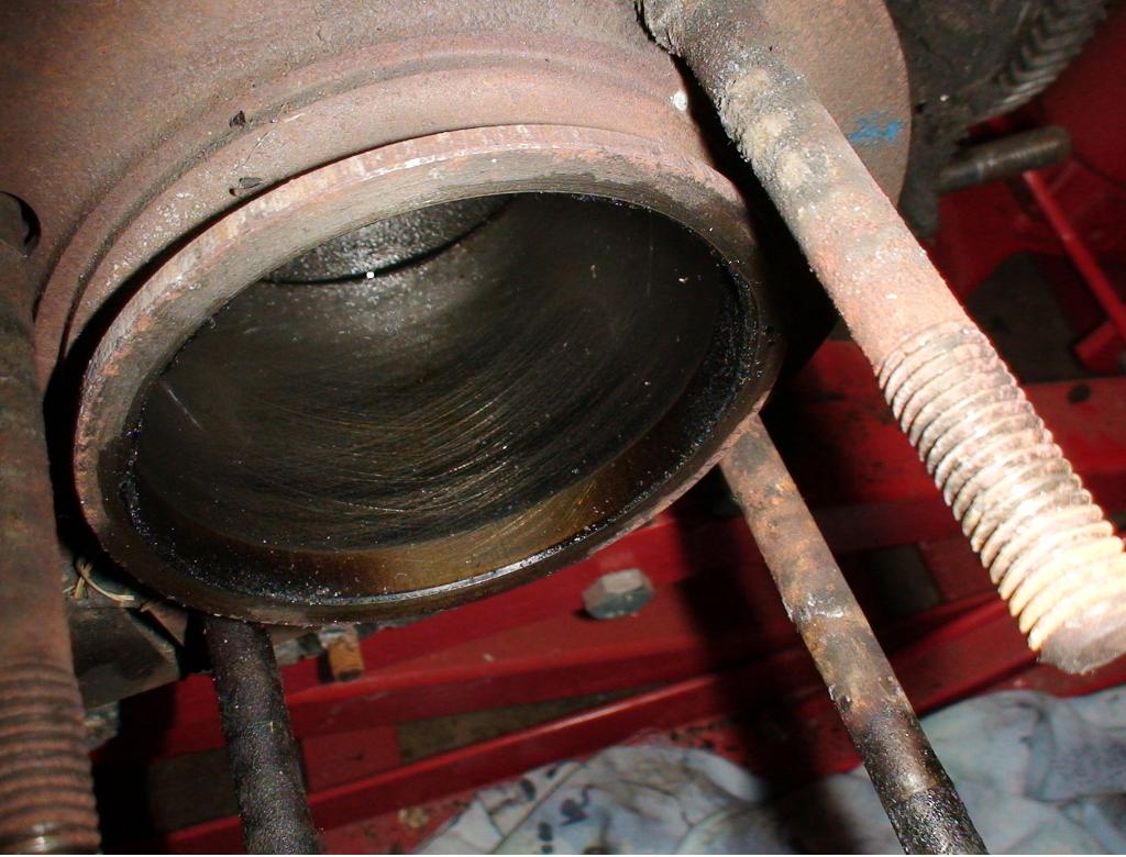

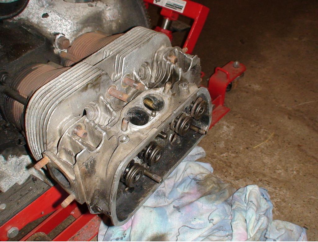

Re: 1200TT (TurboTarga)
Nicht viel passiert aber wenigstens schonmal Teile gesichtet.
Der Zustand des Opfers scheint noch besser als gedacht. Die gemessenen Kompressionswerte waren ja schon ganz vielversprechend.
Am überraschensten fand ich die Farbe der Kipphebel, sehen aus, als sei der Motor nur sehr wenig gelaufen. Auch die Honspuren sprechen für sich: Sind das die besagten Buckelkolben mit 2,5ccm? Die Buckel kommen mir so klein vor. Ich hoffe man kann das auf dem Foto erkennen. Auch die DK-Köpfe durften schonmal ihr neues Zuhause begutachten.
Bin ganz froh, das die Stehbolzen wohl im Gehäuse bleiben können. Den ein oder anderen leicht einkürzen und die Mutter einwenig unterlegen, dann passt das schon.
Glückwunsch...sieht beeindruckend aus...Auch die Kolben sind genau die Richtigen...Als Tipp...Mach die Kolbenhemden ab ..die brechen eh ab:-)...
Und die Köpfe müssen mindesten 3 mm tiefer...also schauen obs passt...bei mir noch nie....
