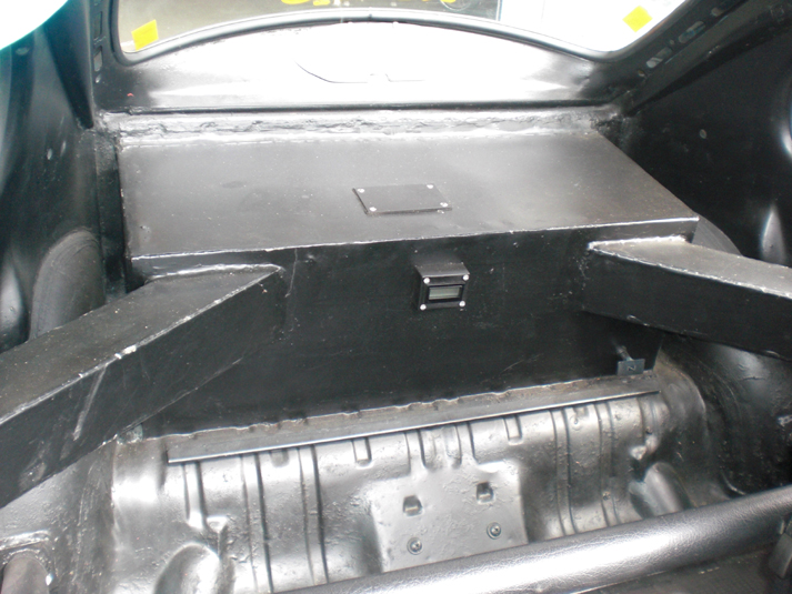

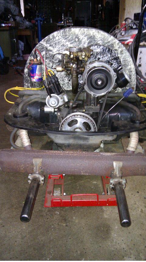

Nu hab ich den Salat, und das hier steht seit ein paar Tagen in meiner Werkstatt:

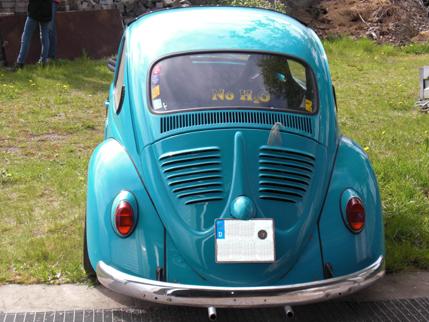

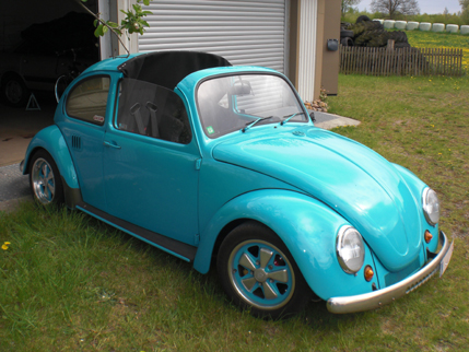

Mann muss dazu sagen, das das Fahrzeug, aus dem dieser Motor kommt, einen geradezu anspringt und sagt: "Mach aus mir ein Challenger" :mrgreen:
Vor X-Jahren wütete in diesem Käfer ein 94x82er Typ1. Der Motor wurde irgendwann verkauft.Und damit der Wagen nicht sinnlos in der Ecke steht, wurde ein 1200er eingebaut, der gerade rumstand.

Hatten mal kurz die Kompression gemessen, bevor wir den Motor ausgebaut haben. (im kalten Zustand)
Ergebnis: niedrigster Wert 10,5bar. Höchster 10,7bar (am 3ten Zylinder). Nu sind wir voller Hoffnung das KuZ zu verwenden sind.
