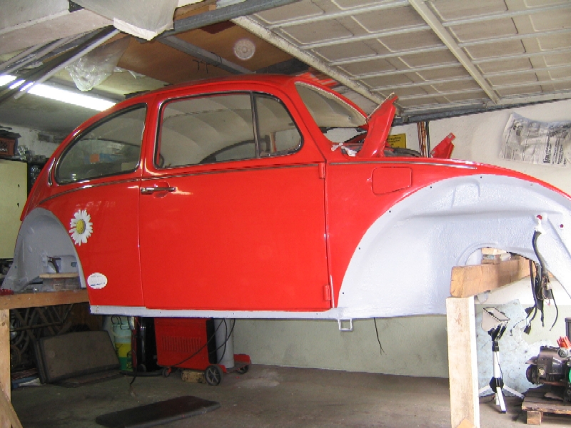

soo habe jetzt das häusschen bereit zum abheben,
schweiße noch an einem gestell rum ich habe vor eins zu bauen dass breit genug ist um es über die bodengruppe zu schieben dann könnte ich bodengruppe oder häusschen rauszuziehen um am jeweils anderen zu arbeiten hat das jemand von euch schon so gemacht und irgendwelche tipps oder bilder für mich ?
hier mal aktuelle bildchen :)

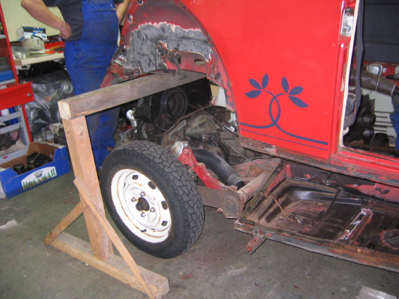

Hier mal ein paar Bilder unserer Balkenkonstruktion. Du brauchst aber eine Wand an einer Seite.

mal ne kurze zwischenfrage, bevor ich die u-stücke jetzt verbinde welchen abstand nehme ich am besten, bzw auf welchen zwei stellen soll das häusschen nachher am besten aufgelegt werden ?
Re: mein 1303 Bj. 1973
bei mir hab ich vorne am/unterm Tankstuhl aufgebockt und hinten im Bereich der original Verschraubung.

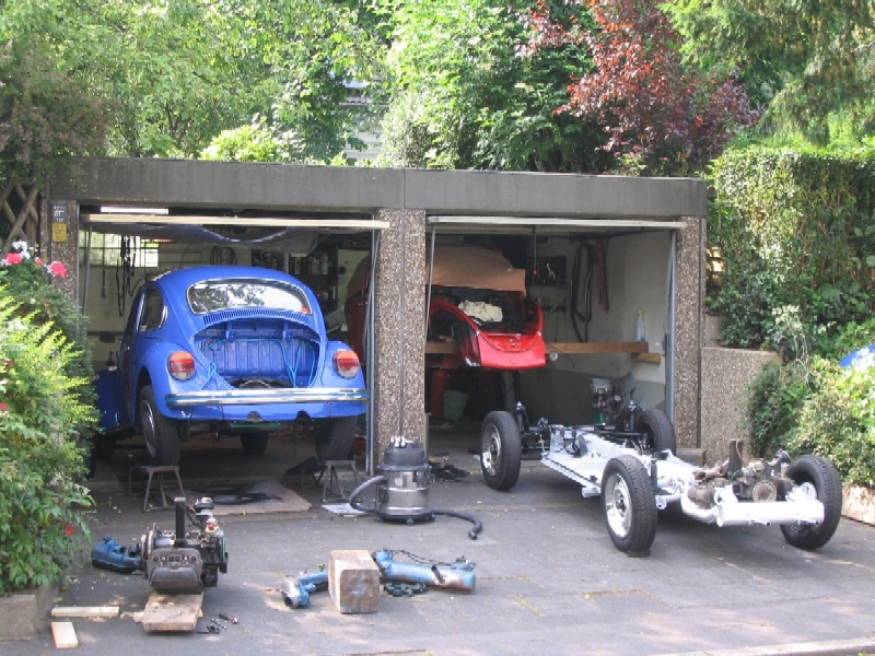

Moin
So sieht mein gestell aus.
Auf den Bilder leider nioch so hoch und keine abstützungen.
Aber ich habe die nun tiefer und auch vernünftig verschweißt.
Eigentlich war sie so gebaut das man über die Bodengruppe fahren kann.
Nur leider wenn die BG keinen motor hat und ohne Häusschen ist, hatte ich positiven sturz an der Hinterachse und die Reifen standen zuweit ab.
aber hier mal die Bilder

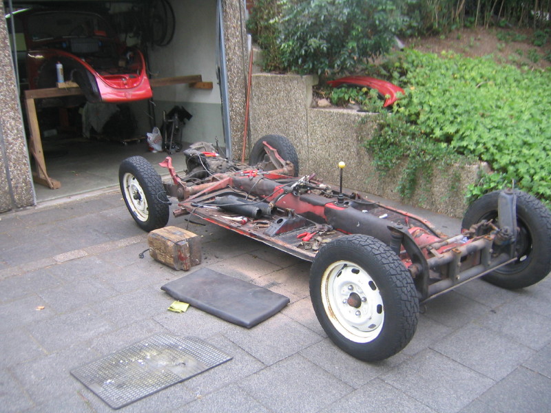

Es ist endlich soweit, Bodengruppe und Häusschen sind getrennt :)
