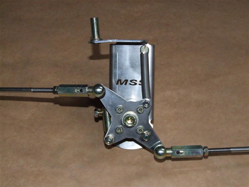

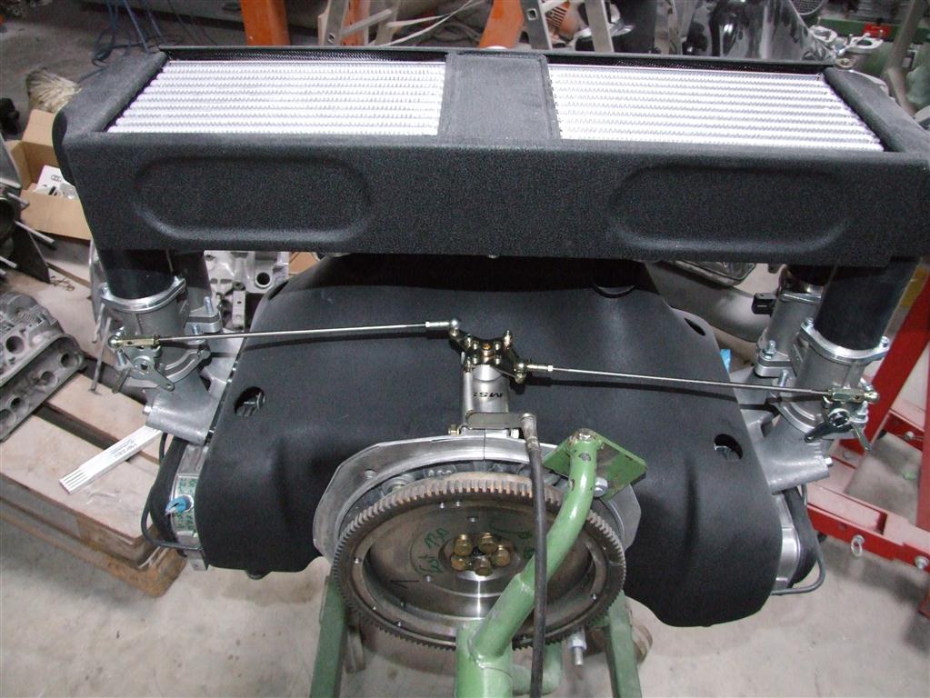

Dach der 3.. Änderung ist mein neues Gasgestänge endlich fertig .
Besonderheiten :
Mittig angeordnet ,gleichlange Stangen , Leerlaufentkopplung .Gasanschlag, Optisch ansprechend .
Die Hebellängen sind für originale DK- Hebel und Vergaser geeignet .
Das Wichtigste: es hat ein Gegenlager für die Gaszughülle !!!

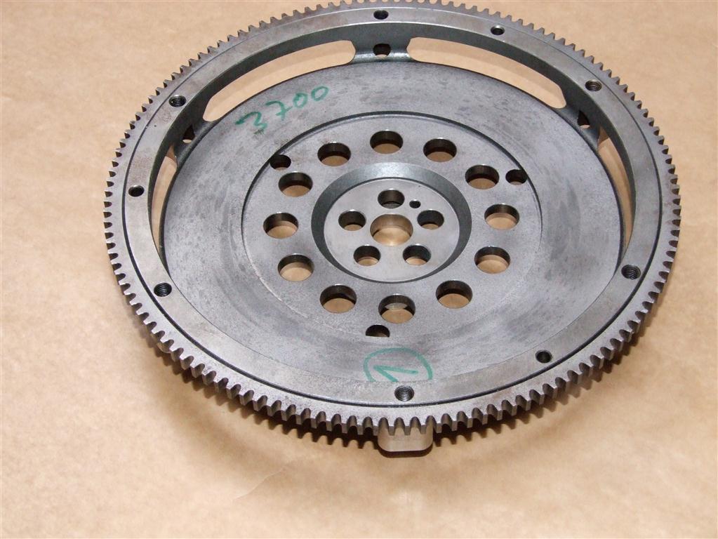

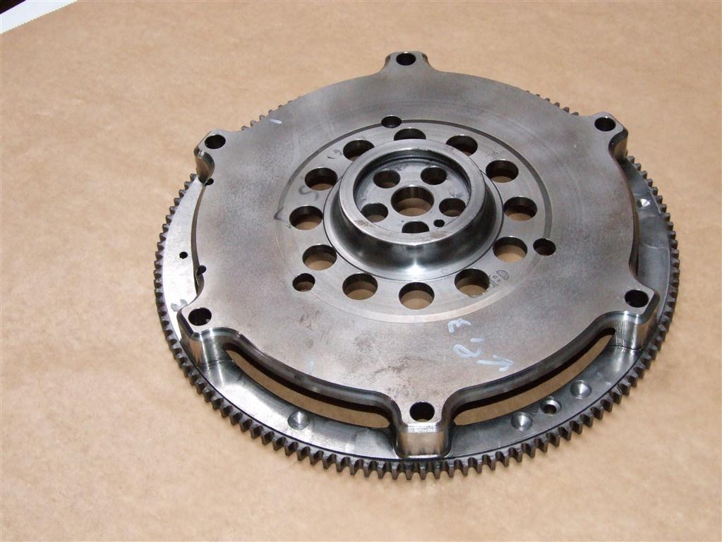

Weiterhin will ich keine Experimente mit der zu kleinen Kupplung machen.
daher wird auch noch ein 228er Spezial Schwungrad montiert.
Ich haben gleich mal 5st fertigen lassen .

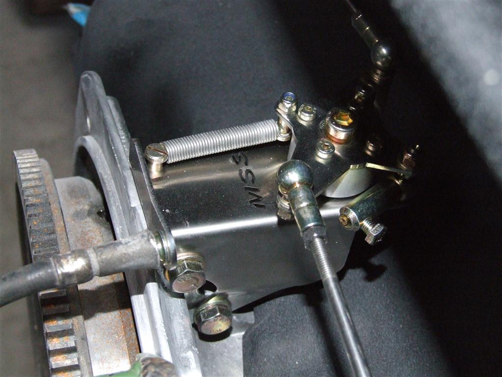

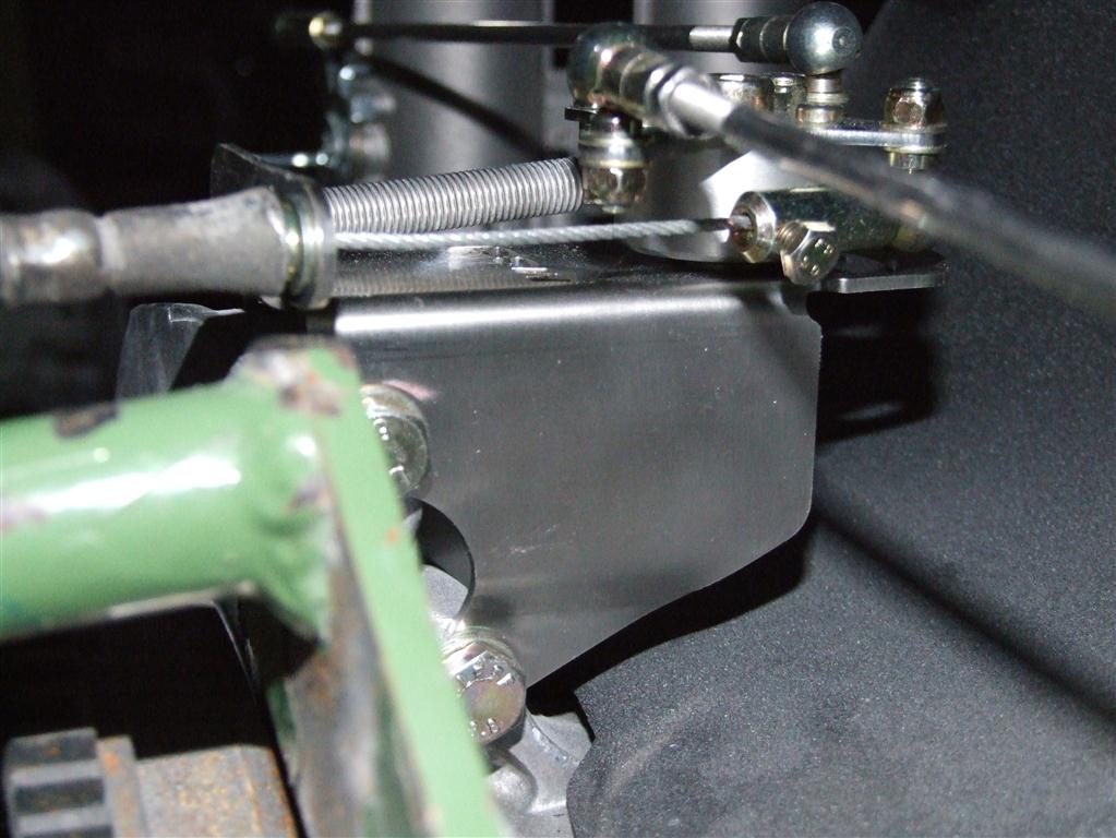

Lauft der Gasseil, wann montiert, nicht gegen die Kugelkopf an bei Leerlaufstelle?

Um Deine Bedenken zu zerstreuen habe ich noch ein Bild gemacht .

BadWally
Beiträge: 1538
Käfer: 1303 '75
Re: MSS/Rotrex Typ 4 Projekt
Beitrag von BadWally »
Halte es für 'zerstreut' :mrgreen: :handgestures-thumbupright:

Du hast mir aber schon Angst gemacht, Ich versuche nun wirklich an alles zu Denken.

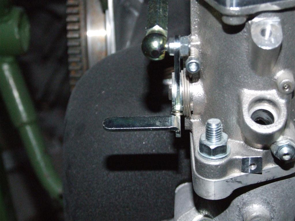

Da ich aber kaum Zeit hatte war auf den Ersten Bildern das Seil nicht eingehängt .
An den Drosselklappen wird es enger .
Dort muss man eine Normale Mutter mit loctite montieren und das Gewinde Kürzen.
