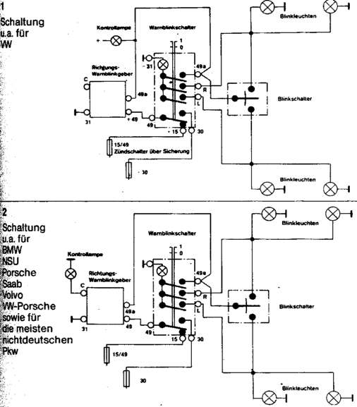

und so schließt man ihn an:
Quelle CSPSollten Sie Ihr Fahrzeug mit einer Warnblinklichtanlage nachrüsten müssen, so haben wir Ihnen hier einen kleinen Schaltplan der Blinkerelektrik abgebildet. Als Blinkrelais wird bei 6V das Relais mit der Best.Nr.: 953 227 111B und bei 12V das Relais mit der Best.Nr.: 953 227 111D verwendet.
Der neue schalter ist nur ein UMSCHALTER.. besitzt also selbe kein relais. Das geht jetzt alles über EIN Blinkrelais. Blinkrelais hat nur 49,49a und masse31
kontrollleuchte kommt einfach an 49a
funktioniert wunderbar
