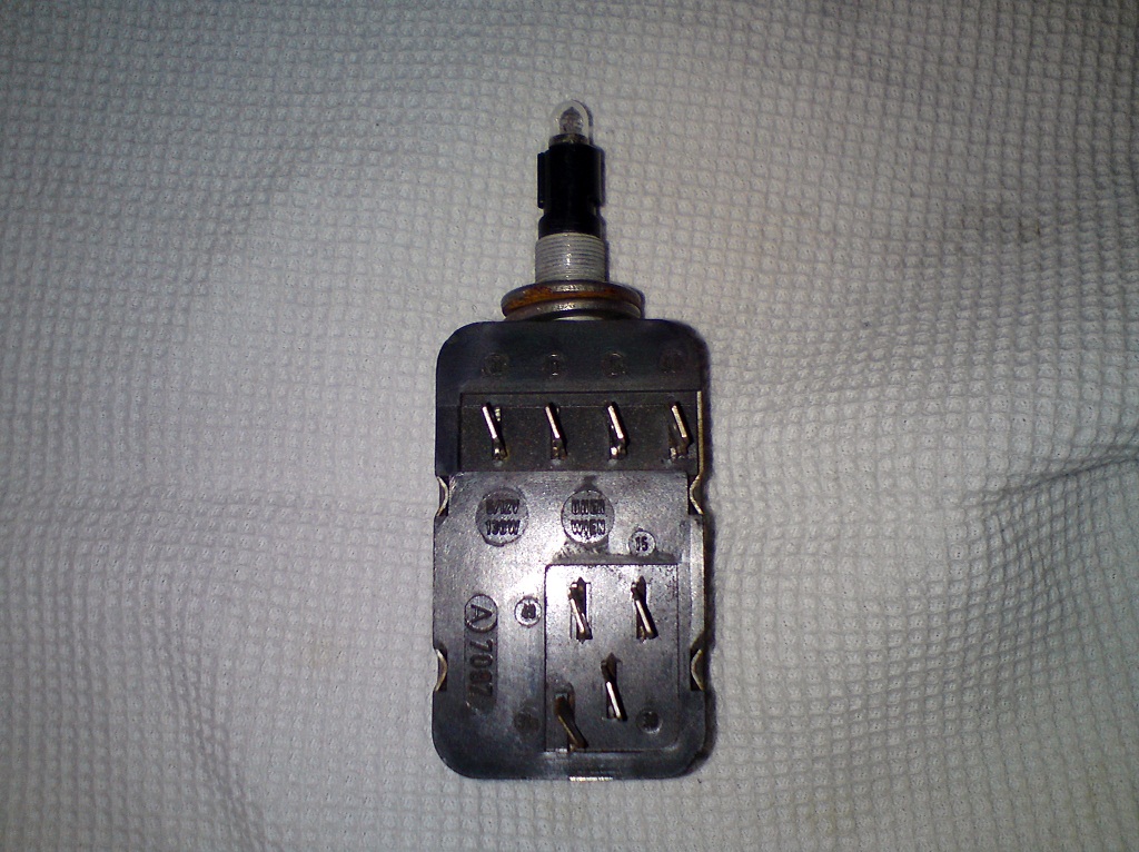

Ich habe jetzt mal das Warnblinkteil ausgebaut. Bild als Anhang.
Auf dem Teil steht "6/12V 130W".
Folgende Anschlüsse: 31, R, L, 54f, 49, 15, 31a und 30
Die ROT markierten Anschlüsse sind belegt, die schwarzen frei.
Wenn ich eine 6V-Batterie anklemme, funktioniert der Warnblinker (allerdings blinken die Blinker und Kontrolllampe nur schwach, da bereits auf 12V umgebaut). Sobald ich aber die 12V-Batterie anklemme, leuchtet nur die Kontrolllampe dauerhaft, aber kein Blinken!
Ich gehe davon aus, dass der Warnblinkschalter 12V-geeignet ist. Oder verstehe ich die Angabe 6/12V falsch?
Muss ich da was umklemmen, damit es funzt? Einen Umschalter habe ich nicht gefunden.
Ich vermute, dass aus diesem Grund auch das "normale" Blinken nicht funzt.
Wer weiß Rat?

schau mal hier: http://www.kassels-bauern.de/blinker.html
Mein Warnblickschalter funktioniert mit Masse (31) und Strom (30) - dann blinkt er im Takt und die Blinker über L & R versorgt mit.
15 ist "Strom wenn Zündung an" .. kann man eigentlich weglassen, da der Warnblink ja immer gehen muss. Ebenso ist eine Versorgung des Blinkrelais eigentlich egal - im Warnblinkfalle kannste eh nicht extra rechts oder links blinken..

der Warnblinkschalter ist oft nur ein "Umschalter" ohne eigene Blinkelektronik:
Harald

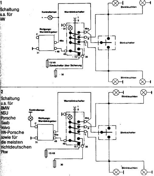

öööööhm, Klemme 15 ist aber Zündungsplus. Üblicherweise hängt die Blinkerkontrolllampe auf 49a.
Wobei mich das immer noch wundert, denn 49a ist eine + Leitung
Die Kontrollleuchten im Tacho werden aber ebenfalls zentral mit + versorgt und benötigen Masse - vom zb Öldruckschalter.. wie soll die Blinkkontrollleuchte mit 2x + leuchten :idea: :?: :!:
jou, das ist vööööllig rischtisch was du sagst.
Und dieses Bildchen (Teil 1) bestätigt es: die Blinkerkontrolle liegt einseitig auf Plus, wenn sie von 49a angesteuert wird.
Nur- warum das jetzt so ist, sorry hab ich momentan auch keinen Spruch drauf... :confusion-scratchheadyellow:
