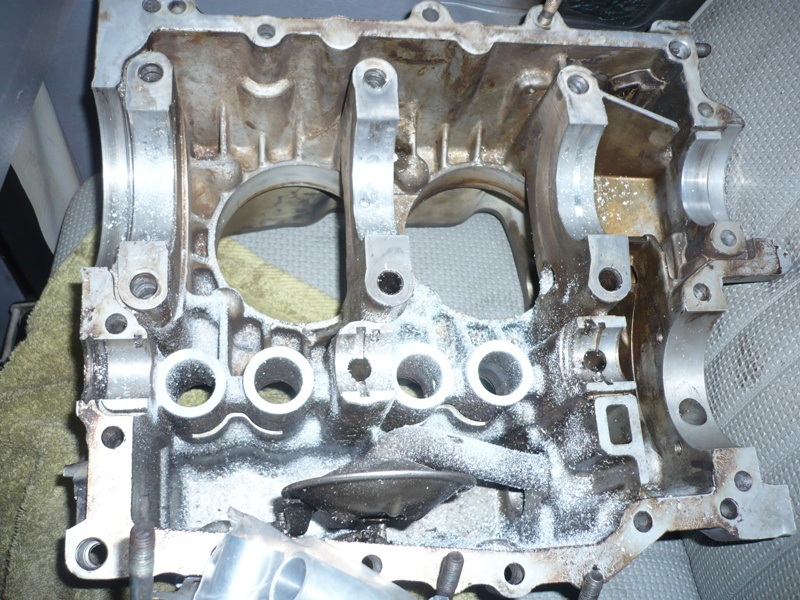

Ich mach hier mal weiter... Zum Geburtstag gabs schon mal Stößelbuchsen vom Thorsten. Damit die auch langsam mal ans Gehäuse wachsen hab ich heute mal die Führungen vom WBX Gehäuse angepasst. Meine Versuche einen Motorenbauer hier im Ort dazu zu bewegen das mal eben zu machen waren fruchtlos. In Zukunft mach ich das jetzt selbst...

Das Ergebnis ist deutlich besser ausgefallen als ich es mir erträumt hätte... Ich überlege gerade nochmal ein CT Gehäuse dazwischen zu werfen. Das käme der Entwicklung der Spritze sehr entgegen...

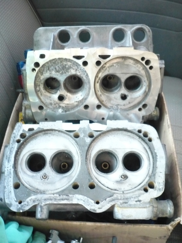

So Leute... weitergemacht... Die Stößelführungen im Kurbelgehäuse sind fertig übergeplant. Das Stehbolzengerödel ließ sich 1 A wunderbar demontieren. Thorsten, danke nochmals für den Tip mit dem Kühlmantel - der kann jetzt runter.
Den toten Wbx-kopf hab ich zur Probe mal übergeschruppt und beiden Köpfen die unteren "Nasen" abgenommen. Die runden Löcher gedenke ich mit mit Gewinden zu beschneiden und Schrauben reinzudrehen. Die breiten Wasserlöcher habe ich 8 mm tief von der Seite angespant, damit man das schweissen kann...

Wenn am kommenden Wochenende die Büchsen ins Gehäuse eingezogen sind kommt die Kühljacke runter. dann mach ich mir mal unvernünftig Gedanken über die Laufbüchsen...

Gelent hab ich dass man den Anschnitt mit einer normalen Trennscheibe machen kann. Am Ende haben sich aber nur die 1 mm Trennscheiben erfolgreich durchs Material fressen können - Aluguss halt... ^^
Am Ende hab ich 20 mm von der Kühljacke stehen lassen um noch Material mit der Fräse abnehmen zu können. Ein paar gerade Stückchen des Mantels wollte ich noch übrig behalten. Die "Nase" linksseitig am Gehäuse wird beim Bau der Gasbetätigung weiterbenutzt. Da kommt ne Platte mit den Führungen für die Drähte und die Anschläge drauf.
Aus den Zylinderköpfen habe ich 8mm tiefe Taschen gefräst die kann man auf den Bildern schlecht erkennen. Die müssen jetzt geschweißt werden damit das Kühlwasser nicht auf die Straße kleckert. Leider hat das mit den Sonderelektroden die ich mir zur Probe besorgt hab nicht so gut funktioniert. Die runden Löcher wollte ich jetzt mit Ölkanalstopfen verschließen da ist auch genug Fleisch für ein Gewinde.
Im Moment brüte ich über die Wasserversorgung. Ich hab da so meine Bedenken dass es eventuell nicht reicht von links nach rechts Wasser durch den Kopf zu pumpen. Würd mich mal interessieren wie Du das zum Beispiel siehst. Alternativ könnte man das Wasser durch die Froststopfen in die Köpfe spülen - da wirds aber mit den Stößelschutzrohren eng.
