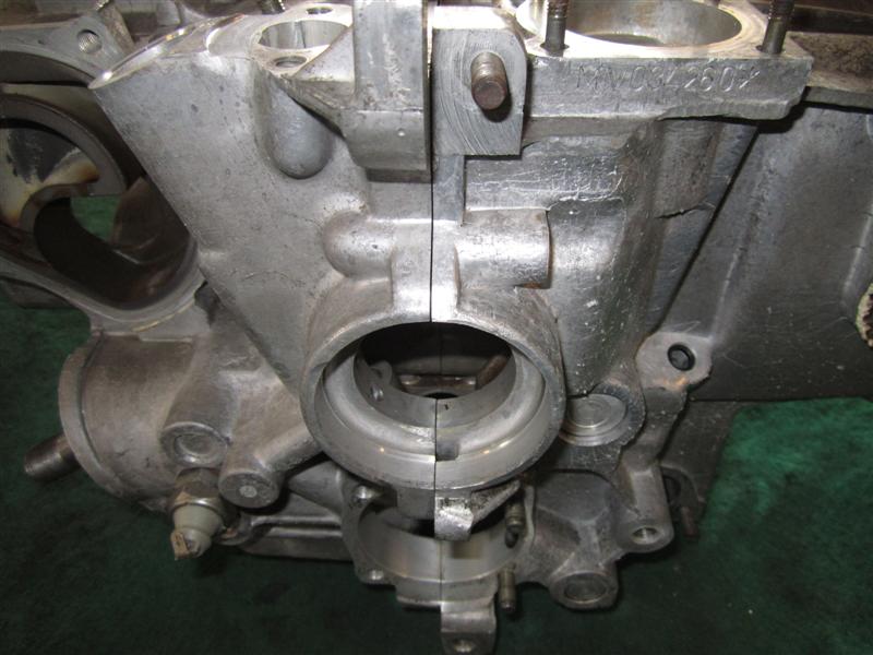

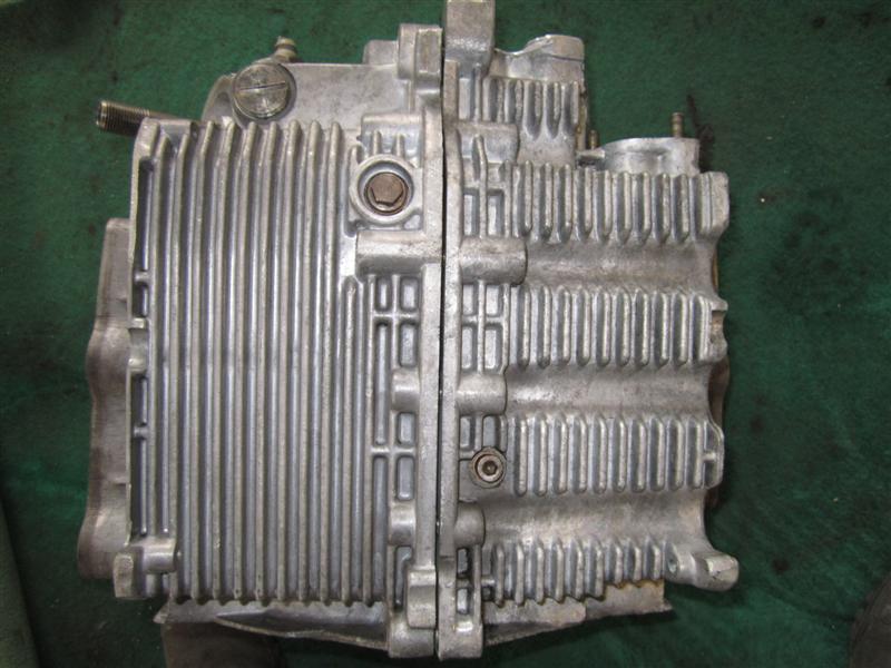

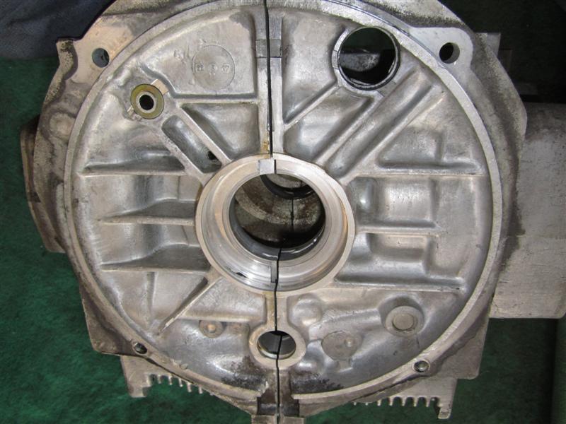

Dann mal wieder ein Update.
Gestern das Gehäuse vom Trockeneisstrahlen abgeholt. Ist wieder schön sauber geworden :D :D
Hier mal ein paar Bilder......

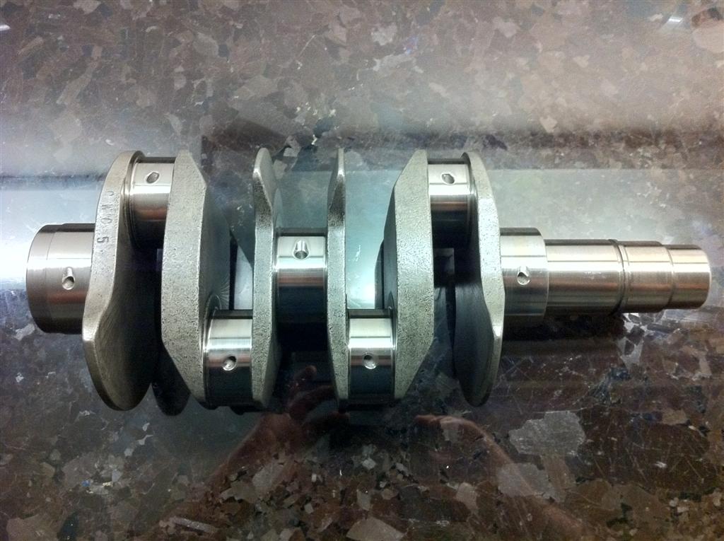

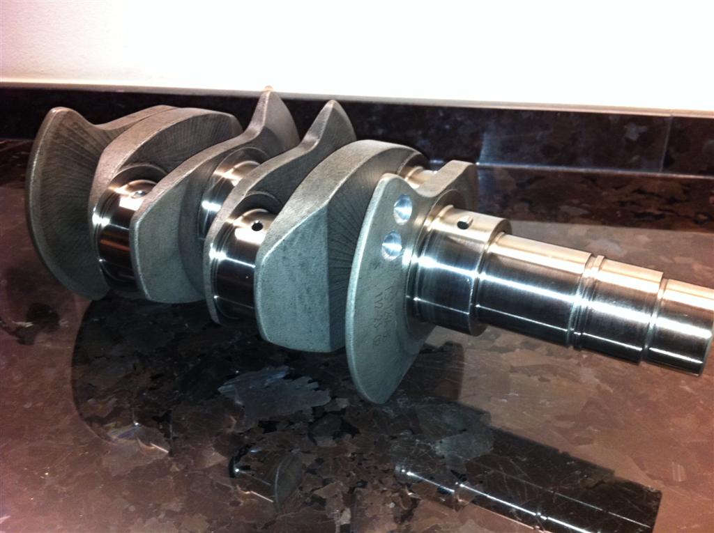

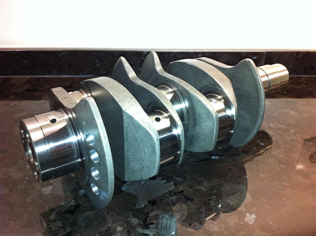

So....dann mal weiter....heute ist die Kurbelwelle eingetroffen, ich denke die Bilder sprechen für sich.....bin sehr froh das ich diese schöne Welle noch einbauen kann und der Motor noch nicht fertig ist.
Dann seht selber......

Iss die von Edelweis für Chevy Pleuel?

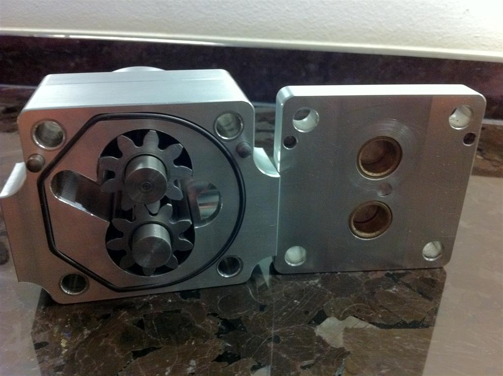

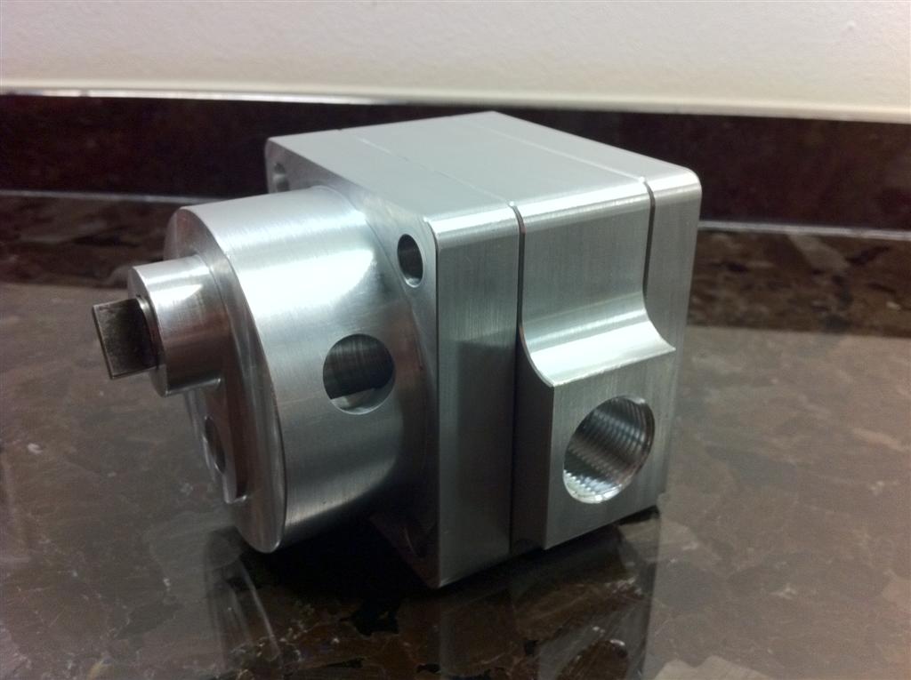

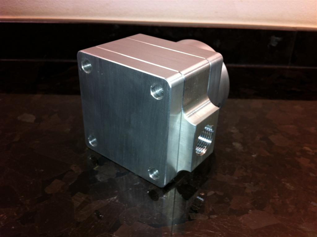

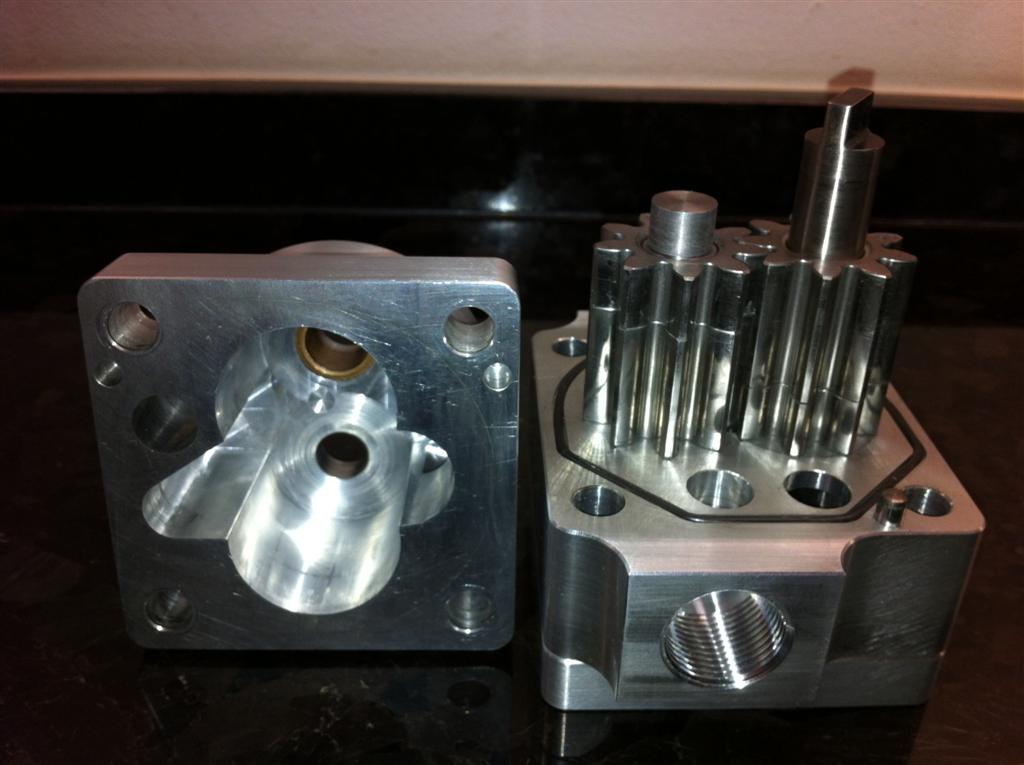

Auch die neue Trockensumpf-Ölpumpe ist eingetroffen :D :D :D :D naja....hatte keinen weiten Weg :lol: :lol: :lol: :lol:
Da ich diese selber herstelle, reicht ein Griff ins Regal...... ;) ;) ;) ;)
Ein paar Eckdaten für die unter Euch, die sie noch nicht kennen.
Zahnradbreite Saugseite 38mm und Druckseite 26mm
Die Welle sind im Gehäuse gegengelagert und somit verbiegt sich unter Druck nichts.
Um Fragen vorzubeugen, die eine Welle liegt im Gehäuse und die Zahnräder drehen sich auf der Welle, daher fehlt ab jetzt das eine Bronzelager. Früher war bei dieser Welle das eine Zahnrad fest und somit drehte sich die Welle in Bronzelagern im Gehäuse.
So und jetzt noch schnell ein paar Bilder....

Darkmo hat geschrieben:Iss die von Edelweis für Chevy Pleuel?
:handgestures-thumbupright: :handgestures-thumbupright: :handgestures-thumbupright: :handgestures-thumbupright: :handgestures-thumbupright: :handgestures-thumbupright:
