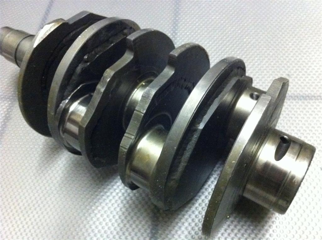

Als erstes wurde eine 86mm Fullcircle Demello Kurbelwelle besorgt.
IMG_0521 (Large).jpg (111.88 KiB) 24905 mal betrachtet
IMG_0520 (Large).jpg (137.73 KiB) 24905 mal betrachtet

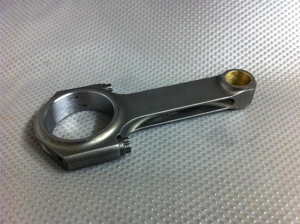

Nur wie sollen die Kolben mit der Kurbelwelle verbunden werden.....??
Die Kurbelwelle hat Chevy Pleullagermass und die Kolben haben einen 23mm Kolbenbolzen....
Hier entschied ich mich für Scat H-Beam Pleuel, aber die Ausführung mit 3/8" ARP Bolzen!!
Ich hoffe das diese halten.....
IMG_0525 (Large).jpg (124.11 KiB) 24899 mal betrachtet
IMG_0526 (Large).jpg (136.73 KiB) 24899 mal betrachtet

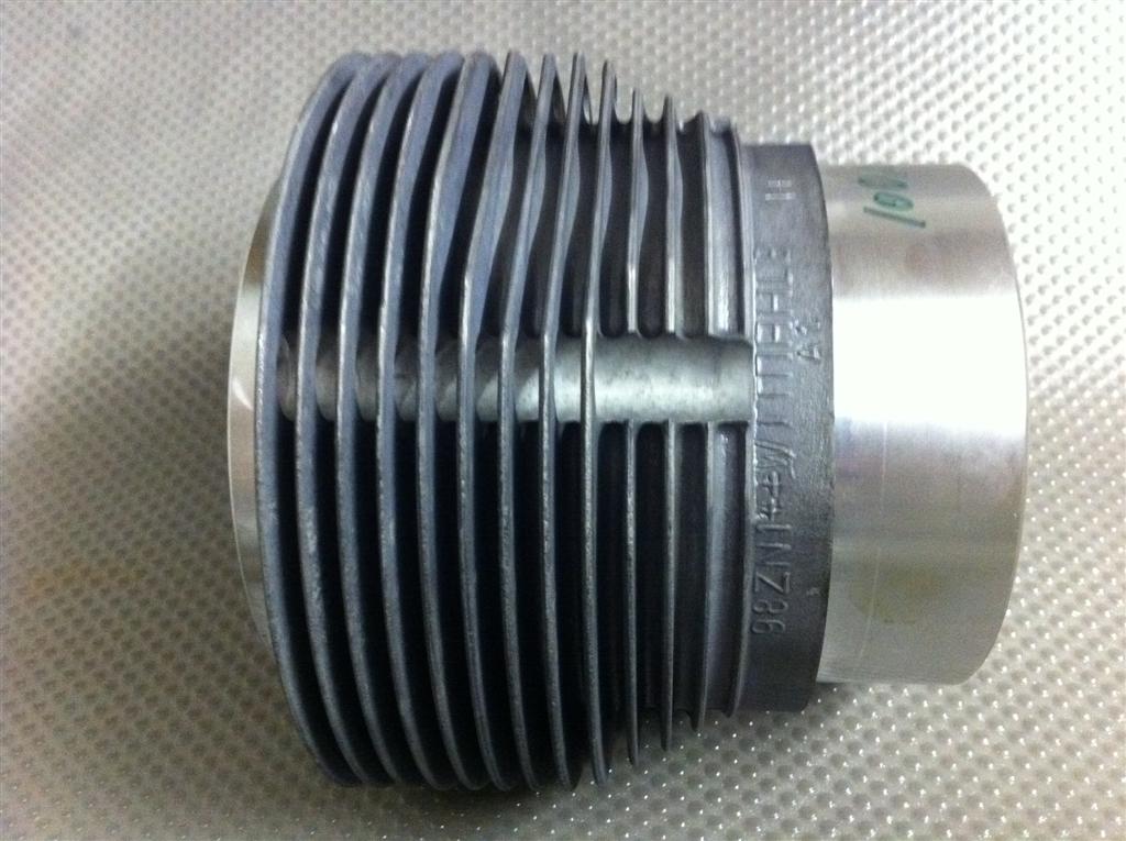

Eigentlich wollte ich Laufbuchsen vom Deutz verwenden, doch wie es der Zufall will, laufen mir in einem ausländischen Forum niegelnagelneue 100mm Oettinger Alu/Nicasil Laufbuchsen über den Weg. Hier konnte ich einfach nicht nein sagen.....zu lange schon, war ich auf der Suche, nach genau diesen Zylindern!!!
IMG_0528 (Large).jpg (112.12 KiB) 24894 mal betrachtet
IMG_0529 (Large).jpg (126.48 KiB) 24894 mal betrachtet
IMG_0527 (Large).jpg (108.54 KiB) 24894 mal betrachtet

Was haste denn so an Verdichtung, nockenwelle, Ventilgrößen, Droßelklappengröße und so geplant?
Buchst du die Pleuel selber um?

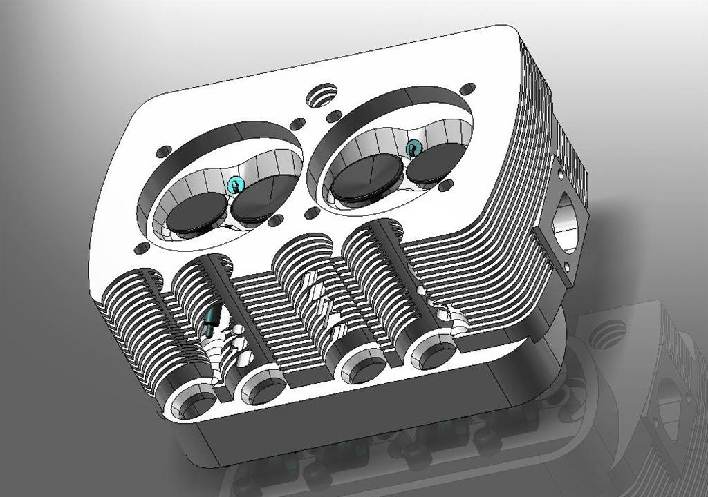

Als schwierigste Frage stellte sich.....was für Köpfe sollen es werden. Es gibt eigentlich nur drei Varianten zur Auswahl.
1. Limbach Flugmotoren: Diese Köpfe haben sich in Verbindung mit viel Leistung nicht so richtig durchgesetzt.
2. Sauer Flugmotoren: Super Köpfe mit stark vergrösserter Kühlfläche, haben bis jetzt bei meinem 2,4er super funktioniert und daher bleiben sie auf dem Motor sitzen. Neue Köpfe sind nicht wirklich mehr zu beschaffen und für den richtigen Fluss, sollten es auch Köpfe mit Competion Einlässen sein....
3. Köpfe von JPM/Schweden: Machen einen richtig schlanken Fuss haben den richtigen Einlasskanal....leider sind sie auch preislich ganz weit oben und wie ich finde könnten sie etwas mehr Kühlfläche haben....
Also was liegt da auf der Hand??? Richtig....selber machen....klingt jetzt mächtig abgehoben ich weiß :D :D :D :D aber diesen Traum von eigenen Köpfen hatte ich schon lange und somit habe ich mal was konstruiert.
So wie der Fräser mir versprochen hat, sollen die Köpfe noch bis Weihnachten fertig werden und ich werde mir diese zu Weihnachten schenken. Was gibt es schöneres???
Hier ein paar Eckdaten: 46er Einlass und 39er Auslass Natrium gefüllt (größere Ventilbestückung wäre möglich)
Brennraum mit Doppelzündung
Deutlich mehr Kühlfläche
Competion Einlass mit O-Ring Abdichtung
Ich poste mal ein paar Bilder der Konstruktion......

-=| Käferboy |=- hat geschrieben:Krasse sache, Thorsten, du baust nen schönen Männermotor! :)
Jens, gedulde Dich :D :D :D :D
Ventilgröße ist nun verraten, Drosselklappen....da werde ich meine 48er beibehalten.
Die Pleuel lasse ich machen!!! Bei dem Projekt wollte ich da nicht auch noch rum probieren...

mal eben die Köpfe selber basteln.... is ja kein Ding...

Kannste das im CAD nicht mal eben so hin drehen und dan hier posten. Bitte, bitte, bitte :mrgreen:

richtig schön was du da baust. Ich bin sehr auf deine Nockenwellen-Wahl gespannt. Wieviel Laufspiel haben deine Kolben in den
Nicasil Buchsen ? Die Köpfe sehen genial aus ! Schön dass du wieder einen Fräser an der Hand hast :) Grüße vom Typ5 Kollegen ;)

Ich hoffe das die Köpfe so gut funktionieren wie sie aussehen, Theorie und Praxis liegen ja meist sehr weit auseinander :( :( :( :( :( :( :( :( :(
Das Laufspiel habe ich noch nicht genau kontrolliert aber da ja die Porsche Kolben original auch in Alu/Nicasil laufen, sehe ich hier keine Probleme. Ändern kann ich das Laufspiel jetzt eh nicht mehr.....muss passen
@Nick: Mal schauen was für Arbeit der Fräser jetzt abliefert, möglicherweise kommen wir mit Deinem Projekt auch endlich mal weiter.....

Dann mal noch ein Bild in den Ansaugkanal......
IMG_0506 (Large).jpg (144.58 KiB) 24052 mal betrachtet

Supergeil Thorsten! So sollte ein Kopf aussehen :handgestures-thumbupleft:
Mache die Kanale eben nicht zu gross...airspeed und so ;)
Käfer Federn können aber 14mm einfach verkraften, mehr auch wohl. Ich habe die CB650 schon ofter gelobt in diesem.
