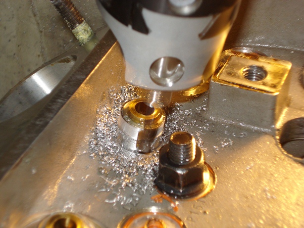

Werkzeug für Ringspalt und Doppelfedern
Weil´s gerade im Forum aktuell ist und sowieso.
Ein relativ einfaches Werkzeug, zum Nachbauen.
1. zur Ringspaltbearbeitung
2. um für Doppelfedern Platz zu schaffen
wichtig sind die großen Spanwinkel der Schneiden, um einen sauberen Schnitt bei Alu zu bekommen.
Die Bearbeitung für die Doppelfedern könnte man auch bei montiertem Kopf durchführen, ich empfehle es aber nicht.

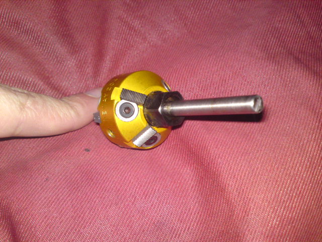

Tobi/DFL
Beiträge: 437
Re: Werkzeug für Ringspalt und Doppelfedern
Beitrag von Tobi/DFL »
Darkmo hat geschrieben:such eich ein Werkzeug um T1 und T4 auf Doppelfedern um zurüsten und es sollte auch zum Nacharbeiten für Typ4 Köpfe auf Typ 1 Federn geeignet sein.
Weiterhin sollte sie Pilotte , so wie bei Guten Ventilfräsern , frei gelagert sein um die Führungen nicht zu beschädigen.
Moin Markus,
dafür verwende ich einen (verstellbaren) Ausdrehkopf in meiner Fräse. Falls keine Fräse vorhanden sein sollte, dann sollte das auch in der Ständerbohrmaschine funktionieren, allerdings sollte sie Rechts-/Linkslauf haben, denn ich meine, dass ich die Laufrichtung wegen des knappen Platzes und der falsch herum montierten Drehmeissel umstelen mußte.
So ein günstiger Ausdrehkopf (wie der auf dem Foto) mit MK2-Aufnahme kostet um 100€, Qualität von Wohlhaupter u.ä. natürlich deutlich mehr.
Viele Grüße,
Tobi
