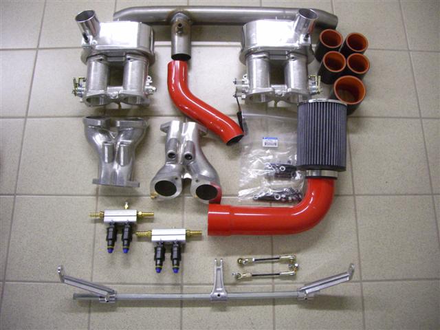

Hier mal der Kit in Bildern:

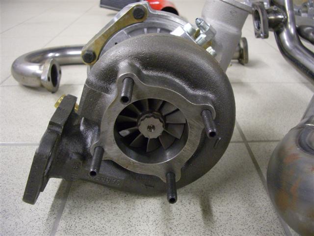

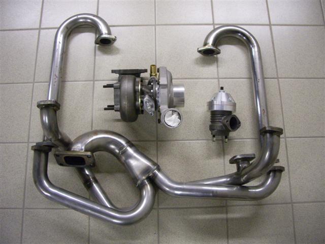

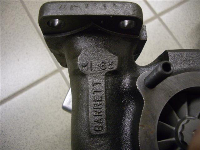

Header mit Turbo und wastegate:

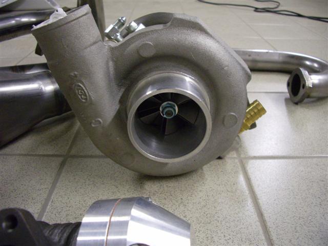

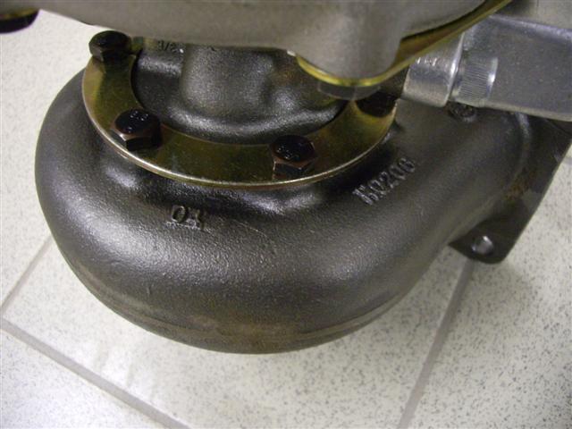

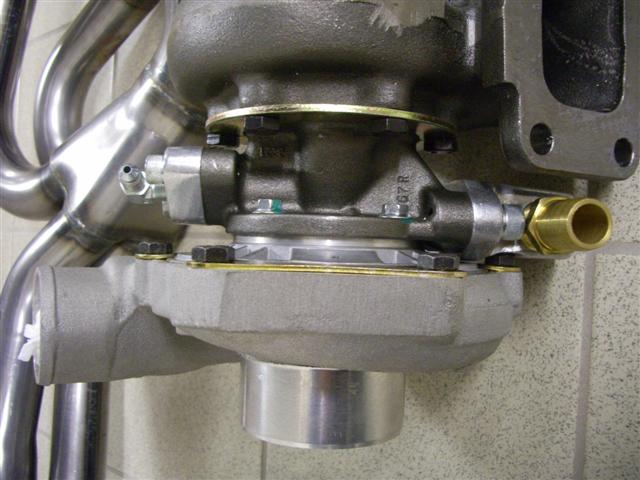

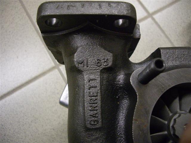

der Garrett:

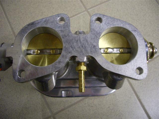

die Atem- und Versorgungsorgane :mrgreen: :
48mm durchgehend, da ja kein Lufttrichter nötig ist :handgestures-thumbupright:
über den Anschluß kriegt das Steuergerät und der Benzindruckregler die "Info" über aktuellen Saugrohrdruck (Unterdruck/Ladedruck)

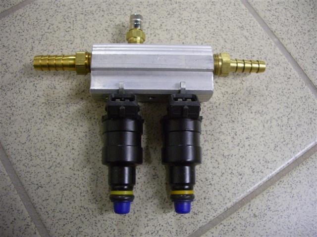

Einspritzdüsen (Bosch!):

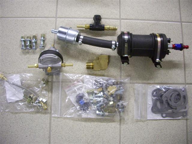

Kraftstoffpumpe (ebenfalls Bosch) und Kleinteile:

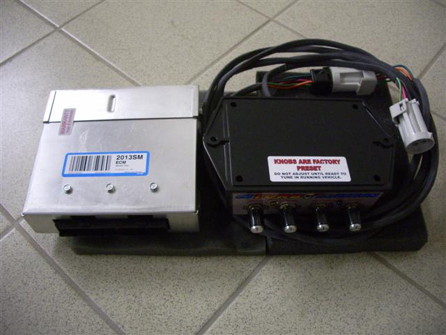

"the brain" :laughing-rofl: mit Manipulationskasterl:
die Potis von links nach rechts:
- Leerlaufgemisch
- Gemisch für Teillast
- "Trennknopf" Trennt Leerlauf/Teillastbereich von Volllast
- Volllastanreicherung (das "hält/hält nicht" Knöpfchen.....)

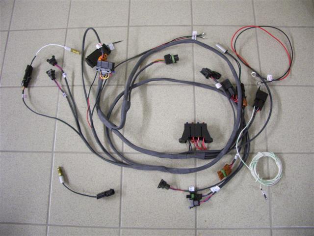

der Kabelbaum:
Soviel zum Kit an sich , man kann echt sagen, daß das Zeugs TOP Qualität ist, aber der Teufel steckt im Detail :angry-fire: , dazu später.

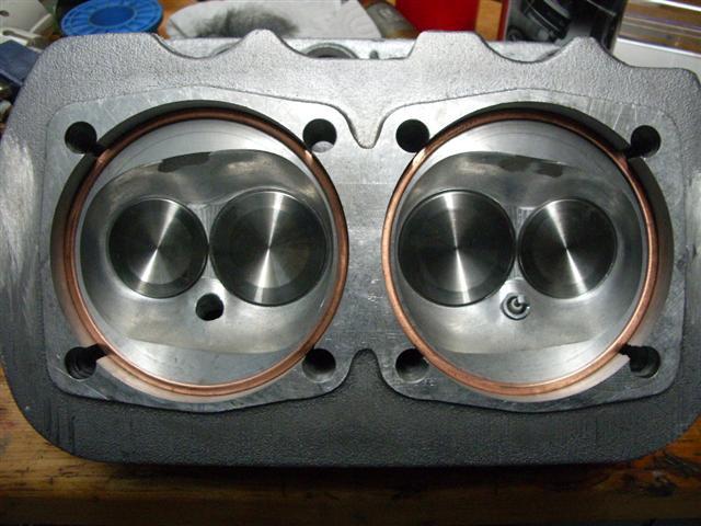

Block: 1914er (94x69), Basis 34PS, Mittellager verstiftet, Engle W125, feingewuchteter Kurbeltrieb, eingefahren mit 48er IDFs....
Nocke bleibt drin, weil kein Bock auf Block spalten, W125 geht locker, glaubt mir, grade mit Spritze, habe aber TCS 10,20,30 liegen

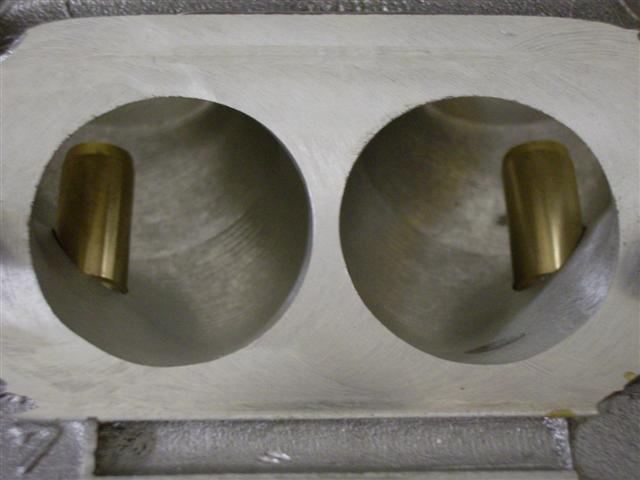

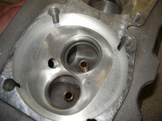

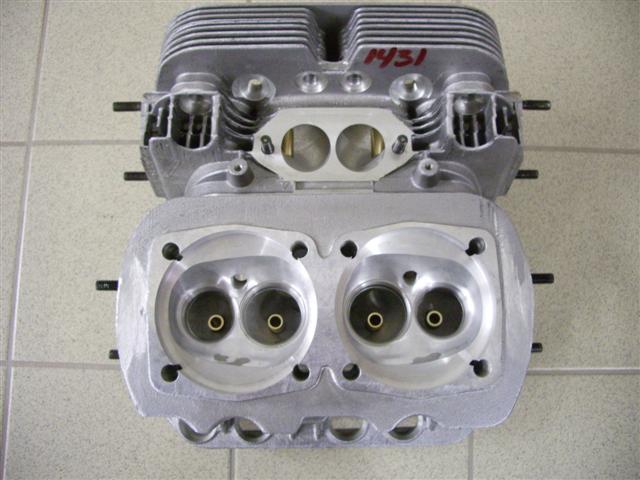

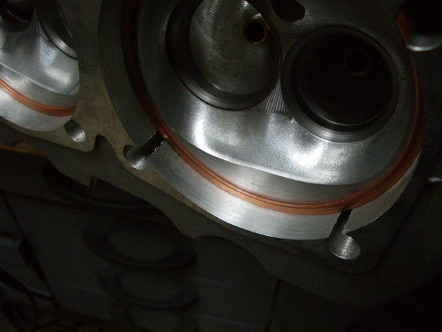

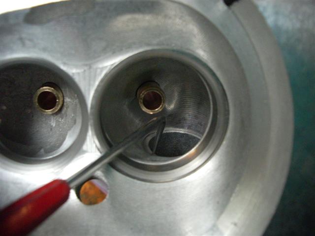

Zylinderköpfe:
Ursprünglich wollte ich 044er oval ports nehmen, aber da war mir zu wenig Fleisch an einigen Stellen der Saugrohrdichtfläche, grade mit Ladedruck....
Die round ports sind da meiner Meinung nach optimal:

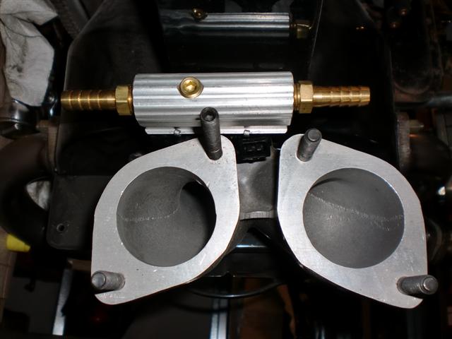

Hier sieht man gut, wo das Saugrohr angeglichen werden muß:

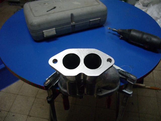

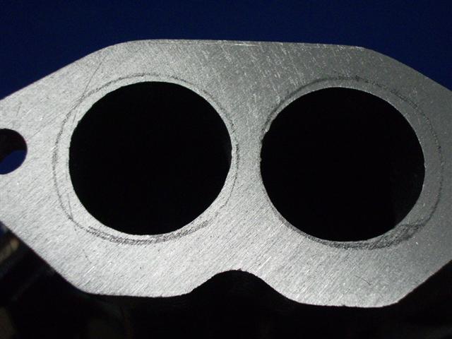

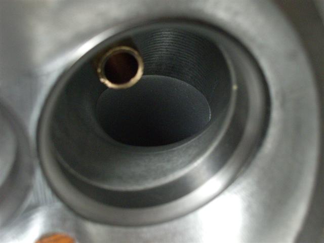

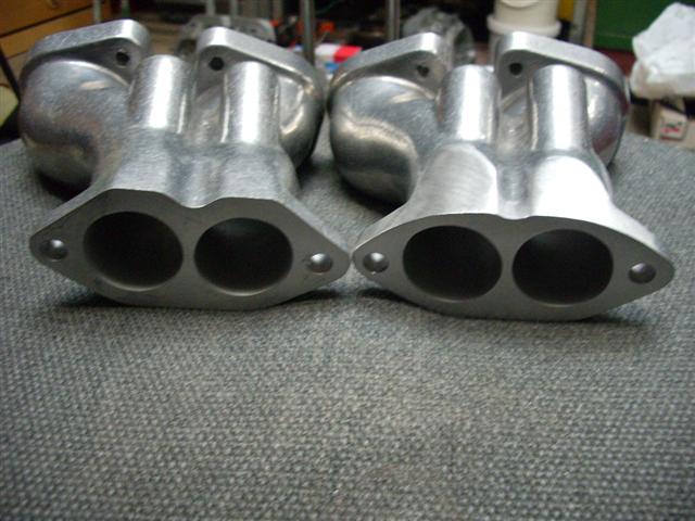

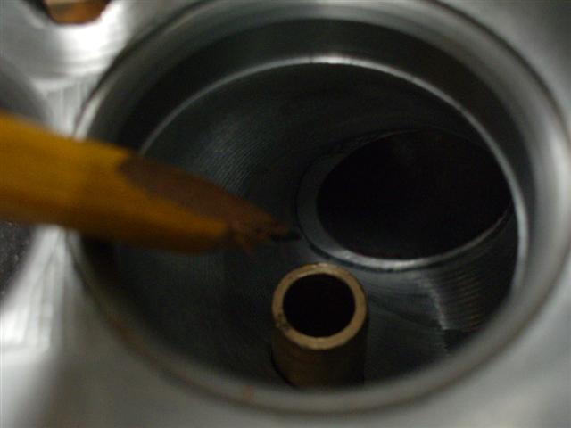

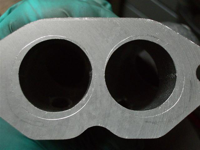

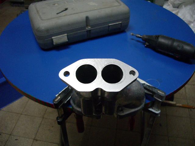

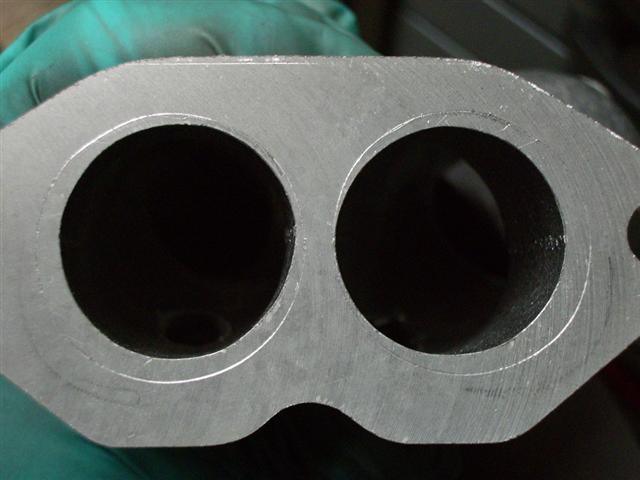

Anpassungsarbeiten am Saugrohr (innen):
Anzeichnen erst mit Bleistift :angry-cussingblack:
IMGP3980 (Small).JPG (29.18 KiB) 35128 mal betrachtet
IMGP3982 (Small).JPG (42.23 KiB) 35128 mal betrachtet
Besser dann mit der Reißnadel:
IMGP3987 (Small).JPG (35.63 KiB) 35128 mal betrachtet
IMGP3988 (Small).JPG (37.72 KiB) 35128 mal betrachtet

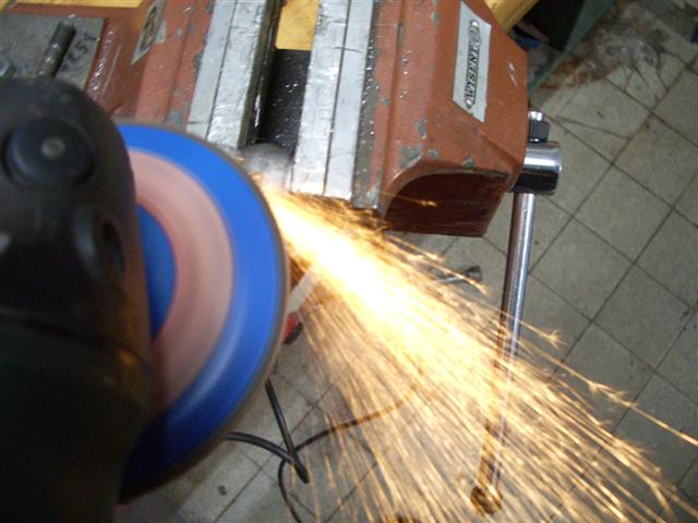

Arbeitsplatz mit Alleshelfer Dremel:
IMGP3981 (Small).JPG (37.22 KiB) 35128 mal betrachtet
und außen, leider :romance-caress: , aber sonst paßt die Verblechung nicht:
IMGP3989 (Small).JPG (55.5 KiB) 35128 mal betrachtet
und so siehts dann aus, auf allen Kanälen (nein, nicht in der Glotze :laughing-rofl: )
Ich habe die Saugrohre dann innen glasgeperlt, damit man die Schleiferei nicht mehr sieht.
IMGP3986 (Small).JPG (30.19 KiB) 35128 mal betrachtet
zur Erinnerung, so sah es vorher aus:

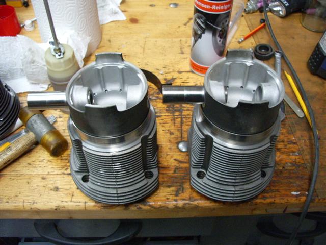

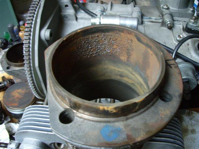

Nach dem Zerlegen stellte sich heraus, daß der "Basis"-Motor durchs zeitweise Draußenstehen einen Wasserschaden erlitten hat :angry-fire: .
2 Zylinder Schrott...
Ok, also neuen Satz 94er Zylinder...doch mehr zerlegen als geplant :angry-fire:

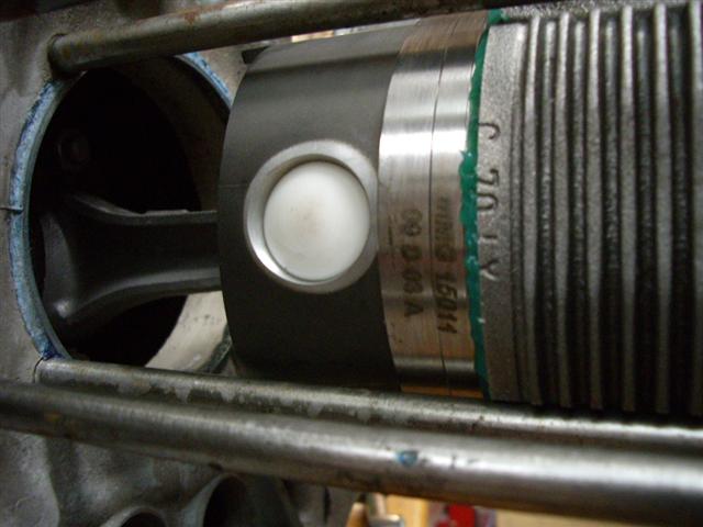

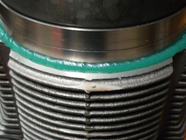

Zylinder vormontiert, ich finde die Methode am praktischsten:
IMGP4042 (Small).JPG (59.95 KiB) 35096 mal betrachtet
Curil T und alles wird ok.... ;)
IMGP4044 (Small).JPG (49.63 KiB) 35096 mal betrachtet
Teflon Pins, haben sich bei mir bewährt, also wieder rein damit:
IMGP4045 (Small).JPG (43.77 KiB) 35096 mal betrachtet

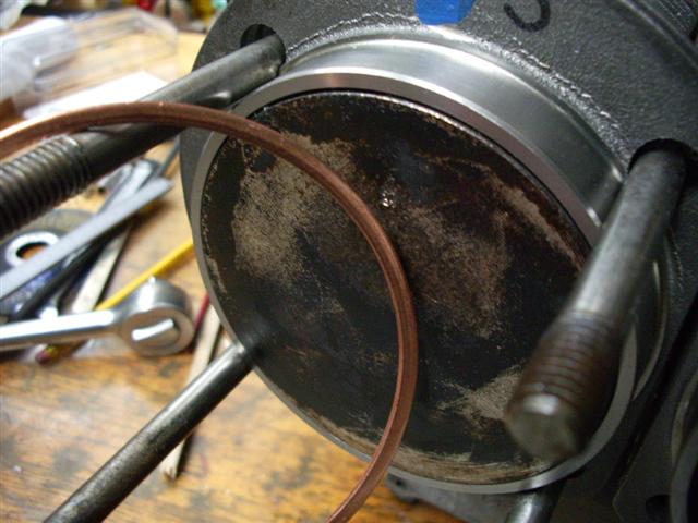

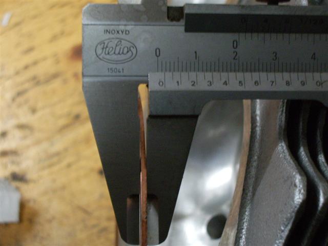

Kolbenrückstand einstellen mit Kupferring:
IMGP4046 (Small).JPG (53.86 KiB) 35096 mal betrachtet
Stärke:
IMGP4051 (Small).JPG (36.18 KiB) 35096 mal betrachtet
im Kopf:
IMGP4047 (Small).JPG (34.96 KiB) 35096 mal betrachtet
Wenn ich mich recht erinnere... :character-oldtimer: ... habe ich das Verdichtungsverhältnis auf 7.5:1 eingestellt.

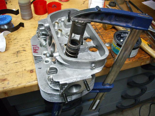

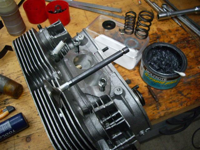

Ventilschäfte mit Molypaste einmassiert:
IMGP4049 (Small).JPG (67.67 KiB) 35096 mal betrachtet
unerläßliches Spezialwerkzeug (nicht BIO :laughing-rofl: ):
IMGP4048 (Small).JPG (58.72 KiB) 35096 mal betrachtet
letzter Blick auf intakten Kopf/Ventile... :o :oops: :cry:
IMGP4050 (Small).JPG (57.1 KiB) 35096 mal betrachtet

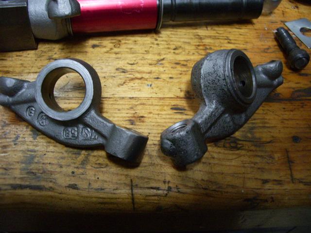

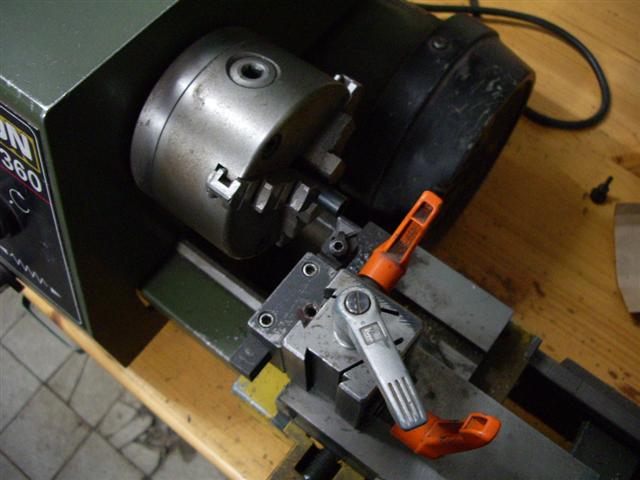

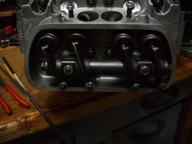

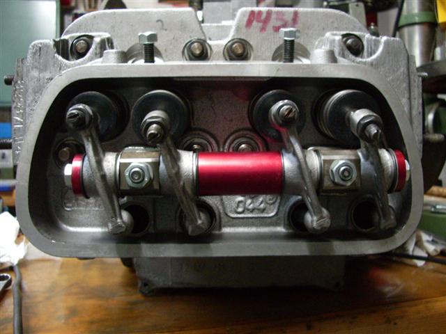

CB Performance Kipphebel, irgendwas hat da genervt???, werde daher erstmal mit Serien Kippern testen
Einmessen:

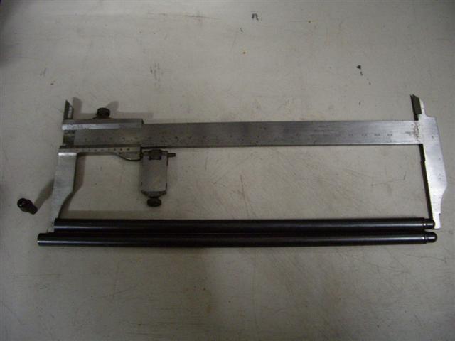

und Ablängen der Stösselstangen:
Kipper grob bearbeiten (Schweißpunkt verschleifen)
Methode für Arme um den Ventilhub schnell mal zu checken, hier sieht man gut die verschliffenen Schweißpunkte auf den Kipphebeln:
IMGP4138 (Small).JPG (41.77 KiB) 35096 mal betrachtet
Fertig! x2 natürlich

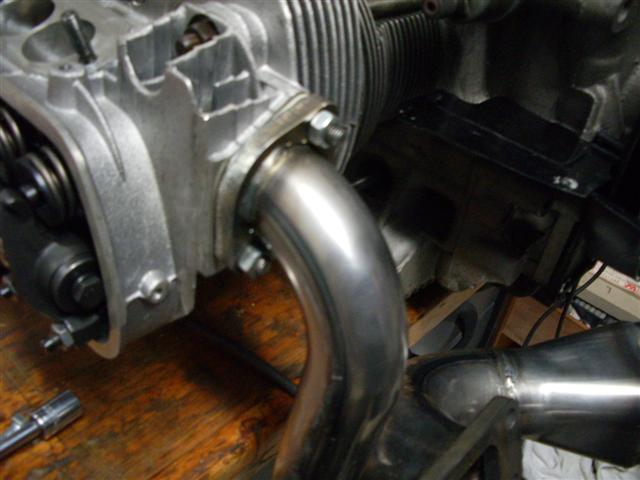

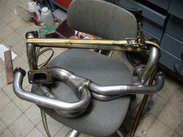

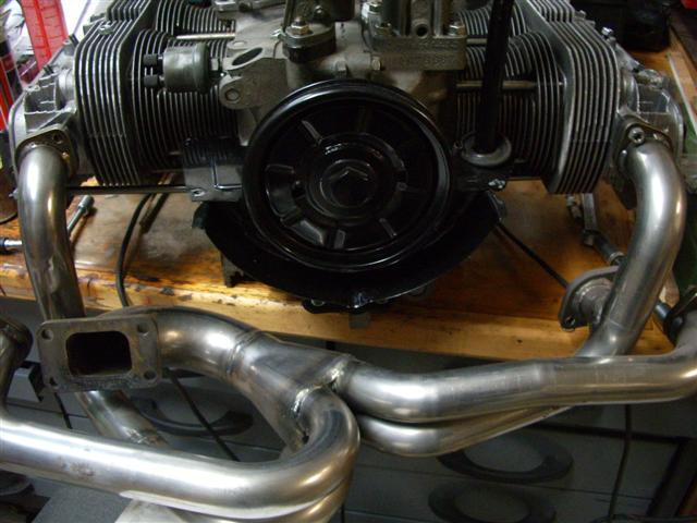

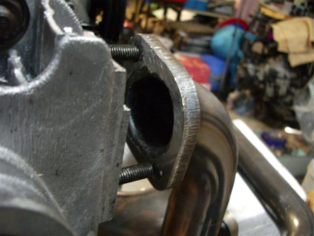

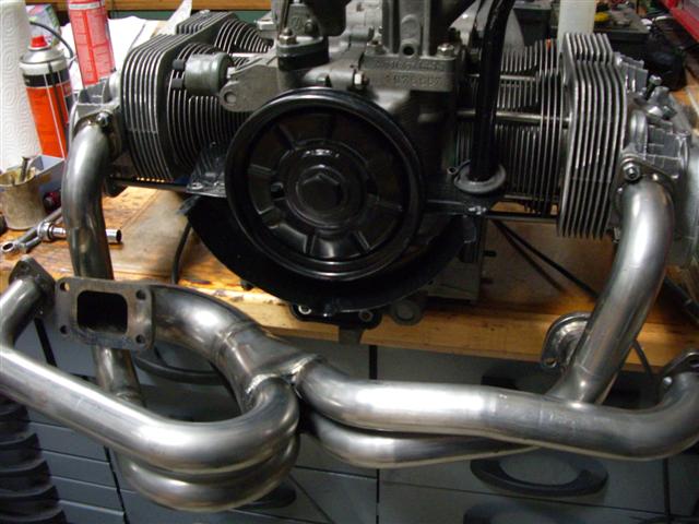

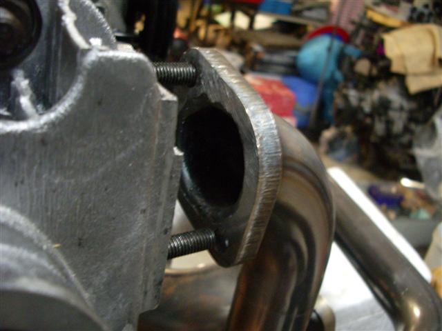

Sooo und weiter geht´s....mit einem unerfreulichem Thema!!!! dem header! :angry-cussingblack: :angry-cussingblack: :angry-fire: :angry-fire:
ein scheiXX Teil, was das Thema Passgenauigkeit angeht.
Ich bin immer noch überzeugt, daß die Amis gerne B-Ware übern Teich schicken.....schickt ja keiner zurück..... :handgestures-thumbdown:

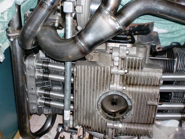

Am rechten Kopf verschraubt, man beachte die Passgenauigkeit links!!! :angry-cussingblack: :angry-nono:
IMGP4090 (Small).JPG (55.04 KiB) 35052 mal betrachtet
nochmal Nahaufnahme :angry-cussingblack: :
IMGP4091 (Small).JPG (42.51 KiB) 35052 mal betrachtet
materialschonende Meinungsumformer:
IMGP4092 (Small).JPG (55.32 KiB) 35052 mal betrachtet
und dann paßt das, ich weiß zum Glück nicht mehr wie lange ich da rumgemacht habe...
IMGP4094 (Small).JPG (56.82 KiB) 35052 mal betrachtet
Detail:
IMGP4093 (Small).JPG (43.32 KiB) 35052 mal betrachtet

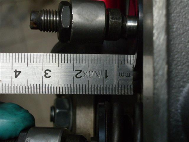

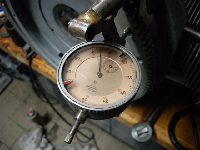

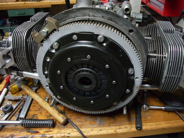

Einmessen des brezel-michis ähhh Axialspiels: :laughing-rofl: :laughing-rofl: :laughing-rofl:
IMGP4140 (Small).JPG (41.84 KiB) 34976 mal betrachtet

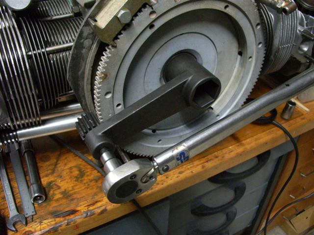

Anziehen der Mutter mit dem Torque-Meister (ich liebe das Tool):

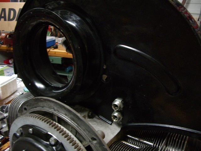

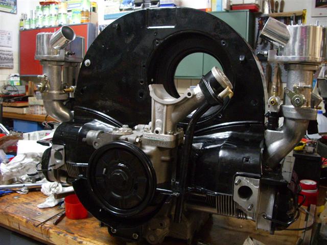

orig früh (bastard) 34 PS Gebläsekasten mit selbstgebasteltem Einlauftrichter:
IMGP4143 (Small).JPG (43.22 KiB) 34976 mal betrachtet
Könnte was werden: :music-rockout: :D
IMGP4144 (Small).JPG (62.23 KiB) 34976 mal betrachtet

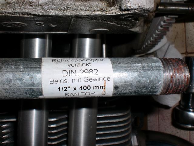

wir ändern die Perspektive, Rohrverlegung :laughing-rofl: für den Turborücklauf:
CIMG2282 (Small).JPG (72.14 KiB) 34976 mal betrachtet

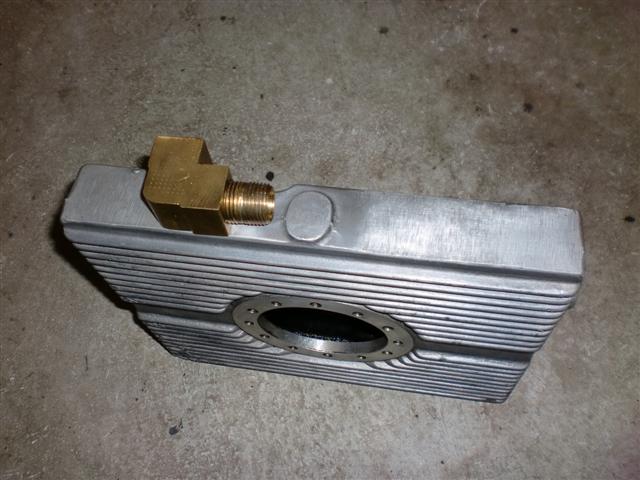

das fehlte im Kit, also Baumarkt Wasserrohr 1/2", ja, sowas verbaut CB:
CIMG2283 (Small).JPG (56.05 KiB) 34976 mal betrachtet

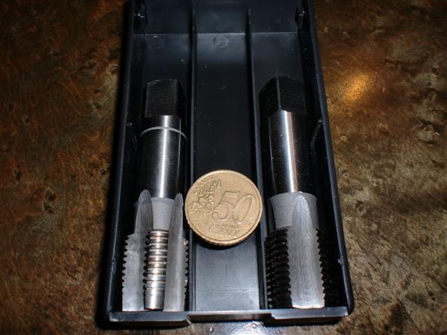

in den Sumpf muß noch ein Gewinde rein:
CIMG2284 (Small).JPG (55.98 KiB) 34976 mal betrachtet
Gewindeschneider schon besorgt:
CIMG2297 (Small).JPG (55.39 KiB) 34976 mal betrachtet

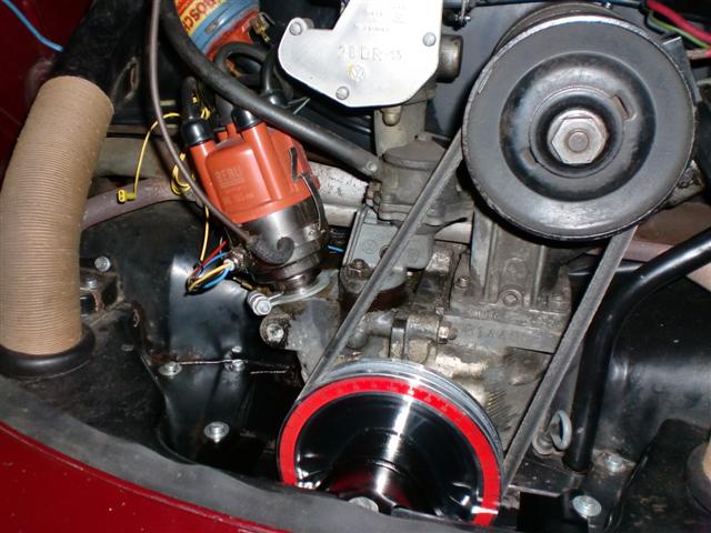

Riemenscheibenblech für Turbo anpassen (wird dann noch gestrahlt und lackiert):
CIMG2285 (Small).JPG (51.14 KiB) 34976 mal betrachtet

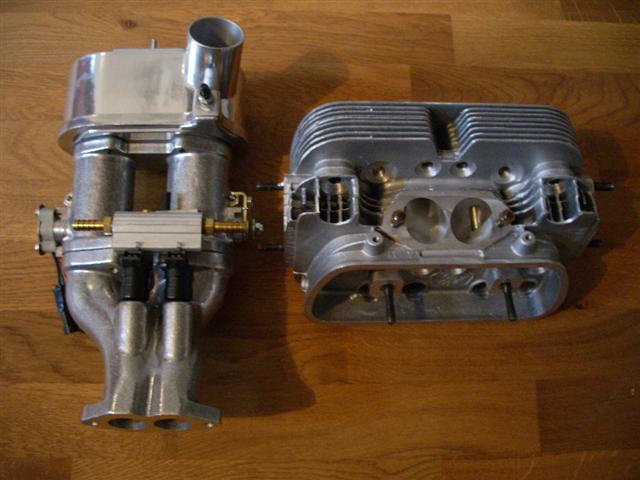

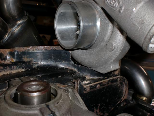

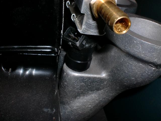

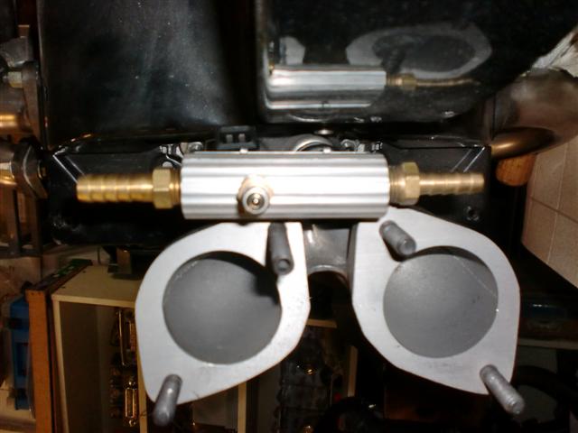

Und hier waren sie wieder die Probleme, ich habe bei den Einspritzdüsen keinen Platz für die Stecker, wie stellen die sich das vor??? HELP :angry-cussingblack: :angry-fire:
CIMG2287 (Small).JPG (43.61 KiB) 34976 mal betrachtet
Wow, wenigstens spiegelt der Kasten....wayne interessierts...? :teasing-blah: :teasing-blah:
CIMG2288 (Small).JPG (43.87 KiB) 34976 mal betrachtet
LAAAARS, Please HELP !
CIMG2289 (Small).JPG (45.63 KiB) 34976 mal betrachtet

**update**, Headeranbau :angry-cussingblack:

Beiträge: 16932
Re: Mein CB Performance Hideaway Turbo Kit -neverending stor
Was kann der Krümmer dafür das deine Köpfe nicht an den richtigen Stellen die Stehbolzen hat???:-D
Wenn der Motor von der Serienbreite abweicht dann passt es halt nicht mehr.
Gegen die Vermutung das die CBLeute nur Müll übern Teich schicken habe ich eine ganz einfach Lösung.Bestelle bei nem Zwischenhändler.So mache ich es.Die bekommen bessere Preise und der Versand ist bei denen auch deutlich billiger als bei CB selbst.
So zumindest meine Erfahrung damit.
Bei deinen Köpfen können wenigstens keine Risse zwischen den Sitzringen entstehen;-)
Ich habe aber schon nen Satz 044CB Köpf gesehen mit solch einer Ventilbestückung wo ein Einlasssitzring nicht mehr drin war...incl.den Folgeschäden:-S.
Liegt bei EP...aber man wiess ja nie ob nicht übertriebe Kopftemperaturen schuld dadran waren.Ich würde aber Sicherheitshalber bei Aftermarket Köpfen nachträglich verstemmen.Gerade beim Turbo...Schaden tut es nicht und beruhigt ungemein das Gewissen.,
Den T4/T4 Hybrid hat der Turbomike auch auf seinem 2,3l Typ1.Die Abgasseite ist echt RIESIG.Ob du damit glücklich wirst,bin ich mal gespannt.Ohne Ladeluftkühlung würde ich dem Lader mal 250PS zutrauen;-).Passt aber wirklich noch hinters Heckblech.Habe ich selber gesehen...
Wenn ich ehrlich bin,wusste ich vorher nicht mal das der T3 nen Garrett Lader ist den die anbieten.Ist mir irgendwie entgangen.Kannst du mir die Dichtung von dem Flansch mal auf nen Kopierer legen und mir zuschicken?
Wenn das nen "Norm"-Garrett-Flanschbild is,dann kann man sicher auch die ganzen anderen schönen Lader aus deren Programm in der ungefähren Grösse da dran flaschen...Wenn dem so ist,habe ich nen Schwitzer S2A zu verkaufen....Nur 4 Sätze Auslassventile gefahren;-)
Und jetzt WEITERMACHEN und mit dem Motor in Hamburg auf die Rolle wenn wir alle dabei sind...
