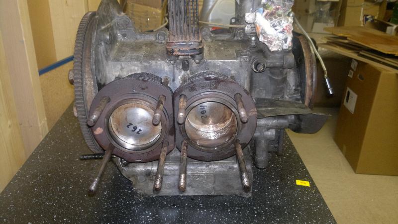

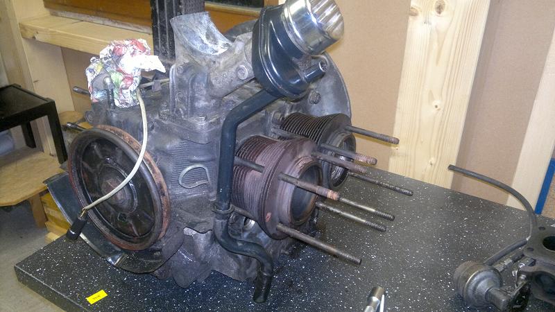

so,
gestern kolben und zylinder eingebaut...
jetzt brauch ich noch die köpfe, dass ich mit dem auspuff anfangen kann
ach ja, die löcher für die heizschläuche am luftkasten hab ich heute auch zugeschweißt...(hab ja eh keine wärmetauscher...)

nabei auch noch ein foto mit den montierten KuZ
