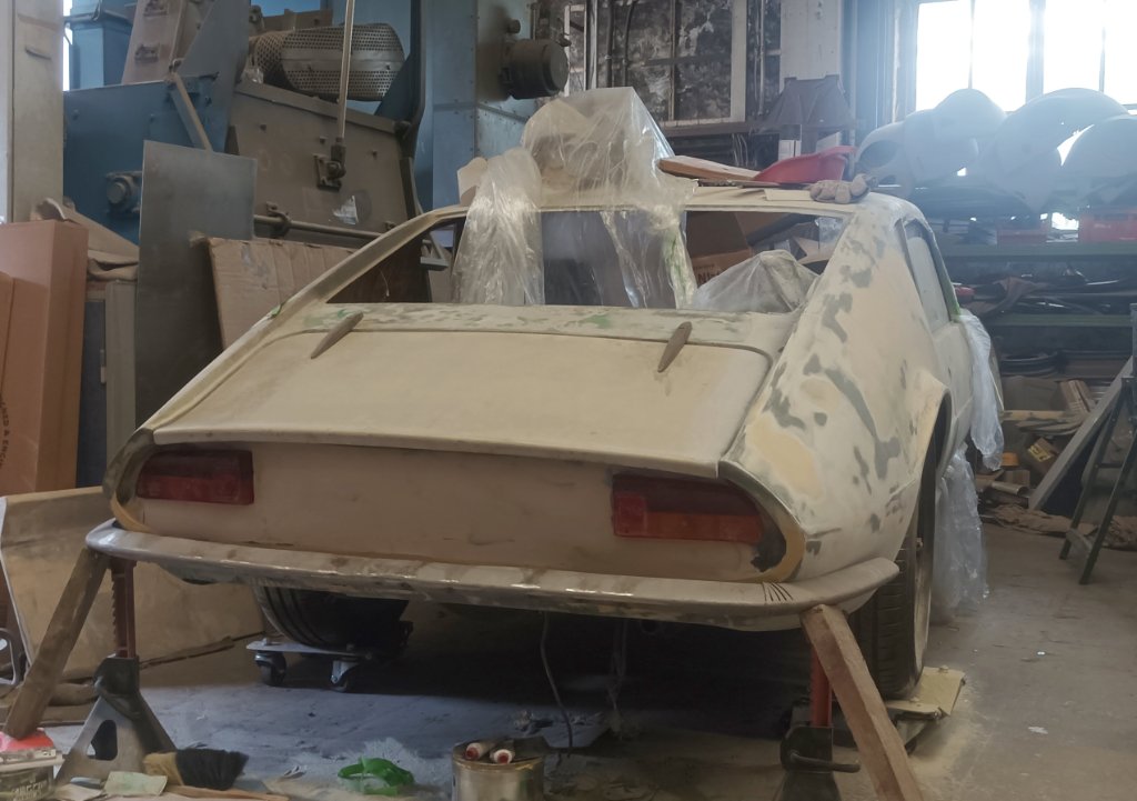

weiter gehts am heck. da hatte ich ja alles rausgeschnitten, weil mir die seinerzeit verbauten fiat 127 coupe 3p rückleuchten mal so überhaupt nicht gefallen hatten.
das wurde alles erst mal zulaminiert und anschließend wurden die miura rückleuchten eingepasst. nun ging es an das glätten der nur grob vorlaminierten bereiche. erst mal glasfaserspachtel zum ersten einebnen der fläche:
schleifen war wieder angesagt, dann kam bereits feinspachtel drauf.
der ausschnitt hinter dem kennzeichen erfolgt erst, wenn ich das kennzeichen positioniert habe.

Weiter ging es am Heck. Die Schleifarbeiten oberhalb sind zu 90% erledigt. Aber ich konnte es nicht mehr sehen. Spachteln, schleifen, erneut spachteln...das ewige Helge-Reinhold Spiel.
Daher habe ich mal an der Opel GT Stoßstange für hinten weiter gemacht. Die Radien zur Karosserie mussten passend gemacht werden. Und so sieht es aktuell aus.
Links was höher als rechts. Absicht. Was gefällt mir besser? Was sieht optisch besser aus?
prostreetnotch
Beiträge: 699
Re: Fiberfab Bonanza GT
Beitrag von prostreetnotch »
Google Gemini half dann bei der Findung ein wenig.
Es.musste so hoch wie auf der linken Seite sein. Das sind zwar nur 1,5 cm mehr, aber die machen es optisch einfach aus.
