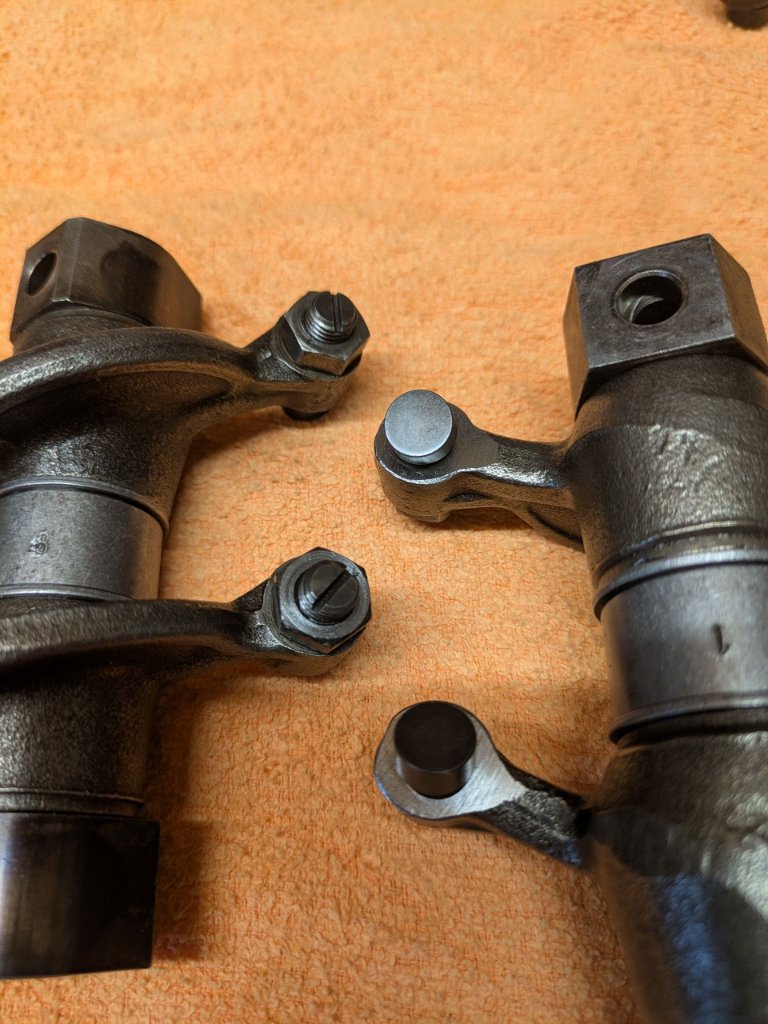

Kipphebelböcke musst du bei Elefantenfüßen unterlegen, sonst bekommst du die Geometrie nicht hin.
- Jürgen N.
- Beiträge: 1739
- Käfer: 53er Käfer Cabrio
- Wohnort: 71706
Re: 2 Liter GB im T2A - alternative NW zu Schleicher 324° ?
Oder Kipphebel auf der Fussseite kürzen.

.. was ist denn Kipphebel auf der Fußseite kürzen?
Andreas
Andreas
- lothar
- Beiträge: 1287
- Käfer: 1303 (Daily Driver)
- Wohnort: Köln
Ich heiße zwar nicht Jürgen
aber ich verstehe das so, dass damit die Seite des (Serien)Kipphebels mit der Einstellschraube gemeint ist.
Und hier kann man auf der Innenseite (die Seite zum Ventil hin) den "Knubbel", der übersteht, bis bündig zum eigentlichen Kipphebel hin abschleifen.
- Jürgen N.
- Beiträge: 1739
- Wohnort: 71706
Genau so war es gemeint.
Junebug
- Beiträge: 278
- Käfer: 1302LS Cabrio
- Fahrzeug: Smart Forfour
- Fahrzeug: Dacia Dokker
- Fahrzeug: Suzuki Swift MZ Sport
Macht man doch eigentlich immer bei den Swivels - hab deshalb nicht verstanden was gemeint war.
Andreas
Andreas

wenn Elefantenfüße verbaut werden und die Geometrie stimmen soll, kommt man ums Abschleifen der Kipphebel, und unterlegen der Kipphebelböcke nicht herum.
Bei meinen neuen GB Köpfen mit JN16 mussten Scheiben mit 1,4mm Dicke drunter, und kürzbare Stangen entsprechend angefertigt werden, die originalen Stangen sind mit ca.270 oder 271mm Länge gewöhnlich zu kurz.
Bei meinen alten, oft tiefergestochenen Köpfen musste ich schon 4,7mm unterlegen, dann sind die Kopfe aber quasi schon tot. Auch sollte man dann auf die längeren Kipphebelwellen Stehbolzen vom Typ1 umbauen, was dann wieder eng mit den Ventildeckeln werden kann
Ralph
Ralph
