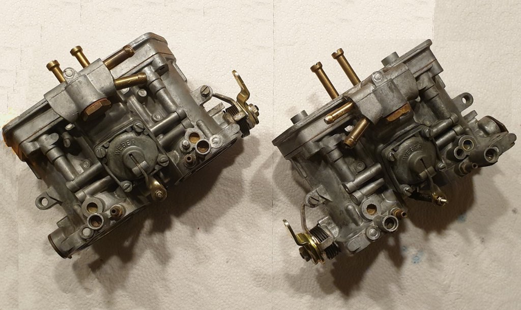

@Robert, die haben keine gekonterten Einstellschrauben, die haben verplompte wie man hier sieht, wie alle 68/69ner...
Weber überholt 2.jpg (150.07 KiB) 1944 mal betrachtet
Weber überholt 3.jpg (144.29 KiB) 1944 mal betrachtet
Weber überholt 1.jpg (164.86 KiB) 1944 mal betrachtet
Heute sind wir 100km über Land gefahren, Fazit:
läuft von den Vergasern her echt nicht gut. Ich versuchs mal zu erklären anhand der Tabelle unten:
-Leerlauf stabil, Werte stabil wir bewegen uns im Leerlauf im dunkelgrünen Bereich
-leichtes Gasgeben, dunkelgrün bis blau
-Gänge auf Vollgas durchbeschleunigen dunkelgrün bis blau
-2000-3500 Umdrehungen blau bis grau
-oberhalb 3500 Umdrehungen blau bis hin zu orange
-4500 Umdrehungen konstant orange Tendenz rot, Hauptdüse 145 noch zu klein...höher wollte ich ihn noch nicht drehen
-bei 4500 Umdrehungen Gas weg, erst noch blau, unter 3500 Umdrehungen jenseits dunkelrot.
-unterhalb 1500 Umdrehungen fängt er sich wieder langsam
AFR Lambda.jpg (37.64 KiB) 1944 mal betrachtet
knallt und schießt dann auch wenn ich wieder leicht aufs Gas gehe, fängt sich dann aber wieder.
Ich werde mir jetzt als erstes mal die Zündkerzen anschauen, ob da irgenwelche Zylinder besonders abweichen.
Dann werde ich die Vergaser nochmal komplett zerlegen, mir die Drosselklappen genau anschauen usw. usw.
Mischkammern verstehe ich noch nicht, denn so wie ich das sehe hat jeder Vergaser nur eine große Mischkammer.
Ich vermute dass nicht alle Bypassöffnungen wirklich auch offen sind.
So kann ich nicht mehr rumfahren. Vermutlich brauchts noch mal ne größere Hauptdüse 155? und ggf. eine Anpassung der LLD und der LKD.
Für mich hat das geknalle aber erstmal nix mit der vorhandenen Düsenkombi zu tun, da muss was anderes im Argen sein. Ich würde sie ins Ultraschallbad legen, wenn ich nicht bedenken wegen der Lager der Drosselklappen hätte, was meinen die Fachleute?

Unterdruck messen kannst du trotzdem zur Kontrolle!
Was das Reinigen betrifft:
Vergaser zerlegen alle Düsen raus mit Nitro reinigen ( geht gut) mit sauberer Druckluft Kanäle / Bohrungen beidseitig
durchblasen und zum Schuss mit Bremsenreiniger
durchspülen. Da sieht auch gut ob alles frei ist!!
So hatte ich bis jetzt beste Ergebnisse!
