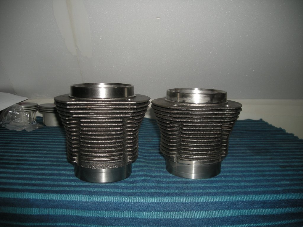

Probehalber mal den ersten Zylinder 8mm runtergedreht....schon nen kleiner Unterschied zum Original links
Beiträge: 16926
Re: Projekt 1.6
Wie breit ist denn da die Dichtfläche am Zylinder unten noch?
Ich habe die Erfahrung gemacht das die ganz schön dünn wird wenn man soviel wegdreht weil der Zylinder in Richtung oben weniger Fleisch hat wie an dem dafür vorgesehen Bereich.
kami
Beiträge: 139
Registriert: So 30. Mai 2010, 09:45
Wohnort: Bad Eilsen
Re: Projekt 1.6
Beitrag von kami »
Die Dichtfläche is immernoch recht breit...is vll im Durchmesser nen mm kleiner wie vorher aber da is nochnix was mich zur Sorge veranlasst
Beiträge: 16926
Re: Projekt 1.6
Super...Sind das Mahle Zylinder oder AA?
kami
Beiträge: 139
Wohnort: Bad Eilsen
Re: Projekt 1.6
Beitrag von kami »
vermute Mahle kanns aber nicht genau sagen
Haben oben innen auch ne 3mm Fase was ich so vorher nochnie gesehen habe...aber geht sich mit Feuersteg und KR auf...
kann ich später den Ringspalt halt etwas großzügiger auslegen

Und dann direkt mal die Zylinder auf ein Endmaß von 104.3 gedreht.
Anschließend den Fuß ca 8mm gekürzt das das ganze auch wieder in den Block passt....
kami
