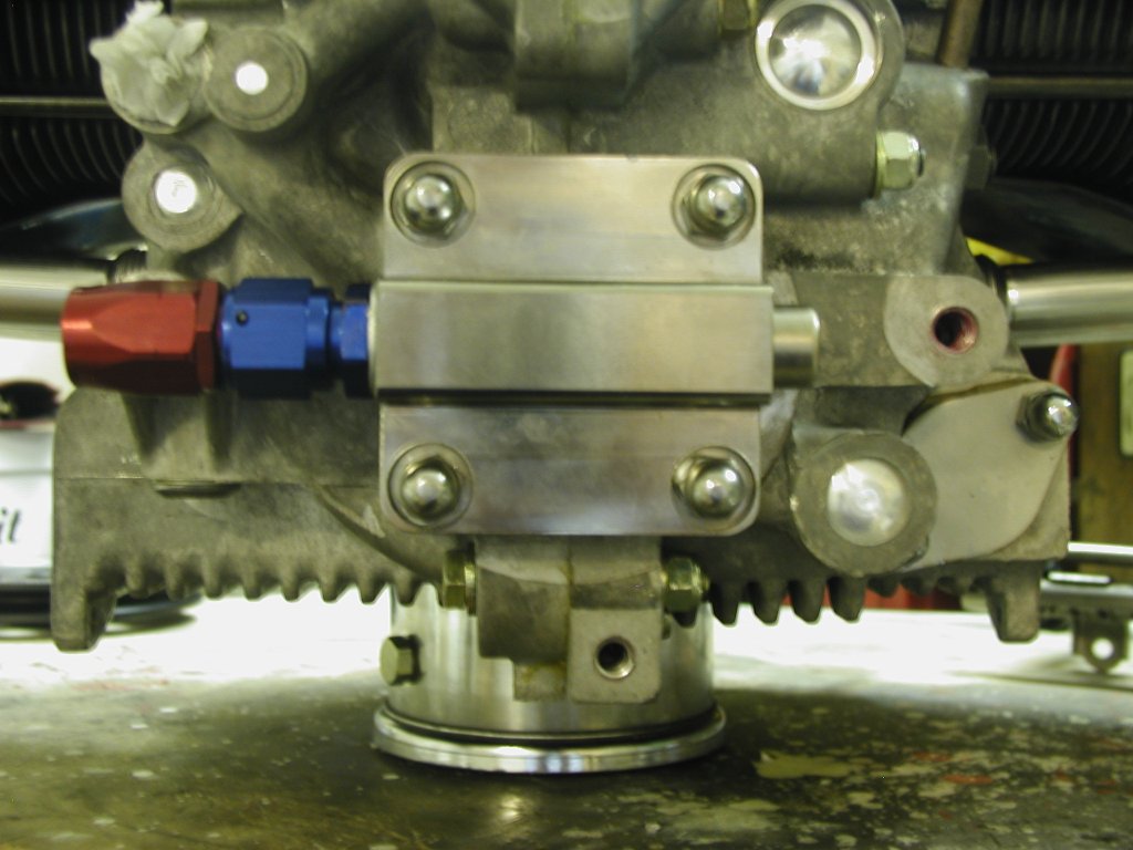

20W50 fahre ich auch... und es ist völlig normal, dass es beim Kaltstart Leitungen mit Schlauchschellen absprengt, Leitungen platzen und auch Ölfilter trotz Bypass das laufen lernen. Völlig normal. So'n Druckschlag mit 10-15bar ist ja auch niedlich. Die vergrößerten Pumpen tun einiges dafür.
Man kann auch Leitungen vercrimpen, verpressen, Fittings optimieren ... es wird wieder passieren.
Genau deswegen gibt es Filterpumpen mit Überdruckventil. Nicht alle haben eins, nicht alle funktionieren auch und manche tun nur so als hätten sie eins. Manche haben nur eine Verschlußschraube als Tarnung drin. Trau schau wem.
Und Filterpumpen mit Überdruckventil schützen nur den Filter, sonst garnix. Der Überdruck ist nach wie vor im gesamten Ölsystem, es wird ja an der Pumpe nichts zurückgeregelt... zumindest nicht bei allen. Nur wenige Pumpen haben einen Bypass/Rückfluss an der eigentlichen Pumpe.
Wesentlich besser ist das da: Stahldeckel zur Serienpumpe, Überdruckventil 4 bar und sofortige Rückführung des Öls, direkter Ausgang zum Hauptstrom Ölfilter und Thermostaten am linken Stoßstangenträger...
Die Steigleitung hat einen Stopfen, Full Flow dann an der Ölgallerie. Funzt seit 20 Jahren, kein einziger Öltropfen kam durch.
