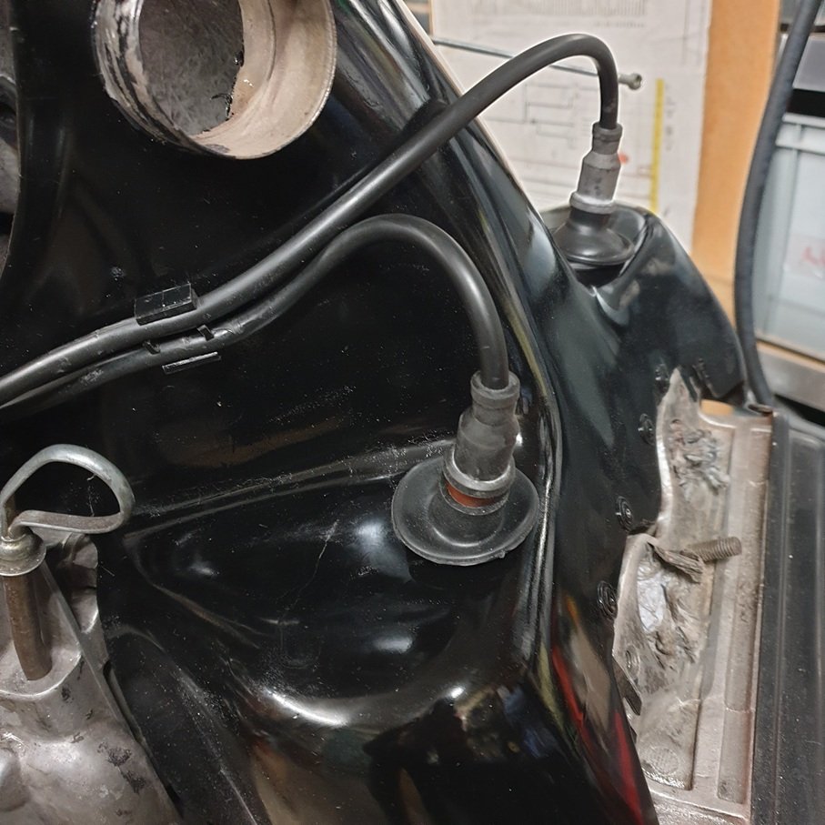

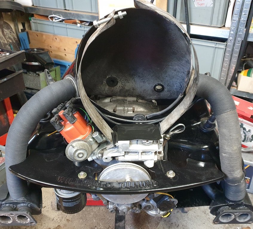

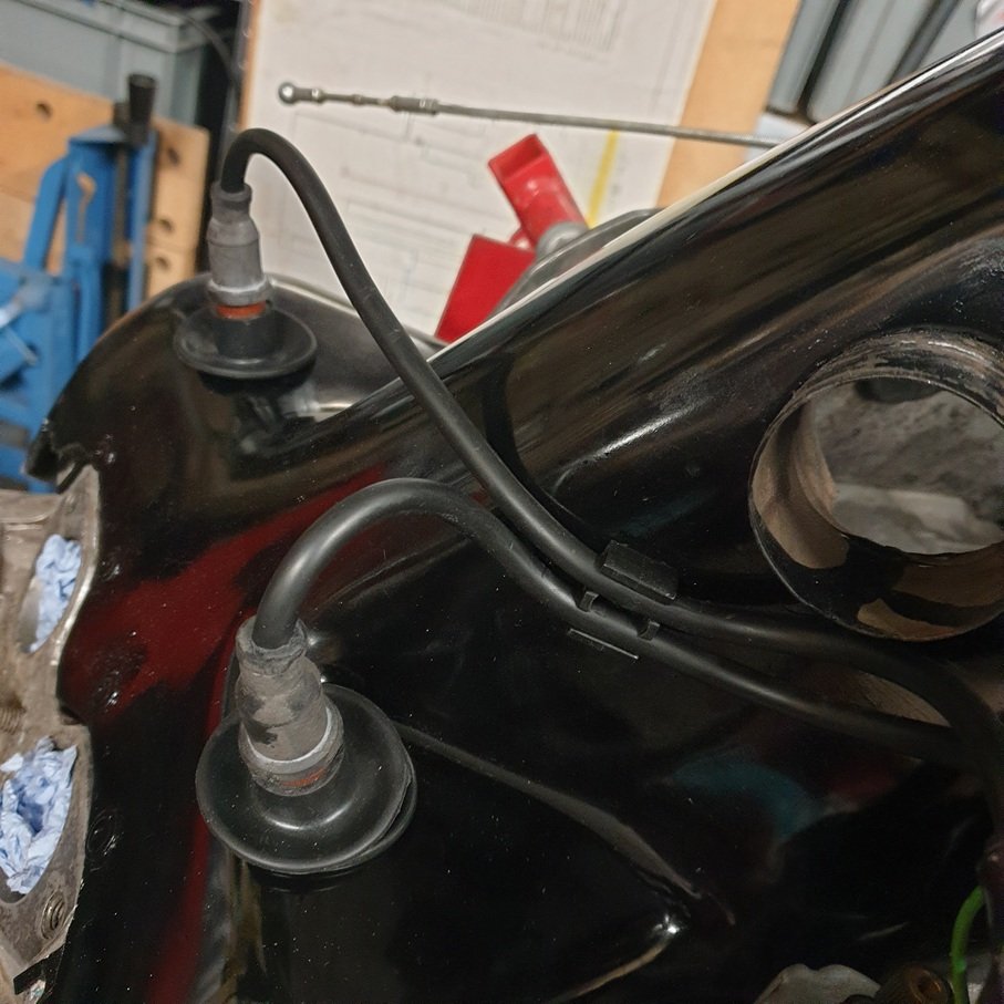

So, über die Feiertage wieder ein bischen geschraubt, die alte Kremling-Haube geschliffen, geschliffen, gespachtelt, geschliffen, gefüllert, geschliffen und schwarz lackiert:
Testverteiler zum Anpassen der Zündkabel.jpg (177.16 KiB) 22028 mal betrachtet
Zündkabel sind angepasst und passend befestigt, Zündspule wandert an die Brandwand

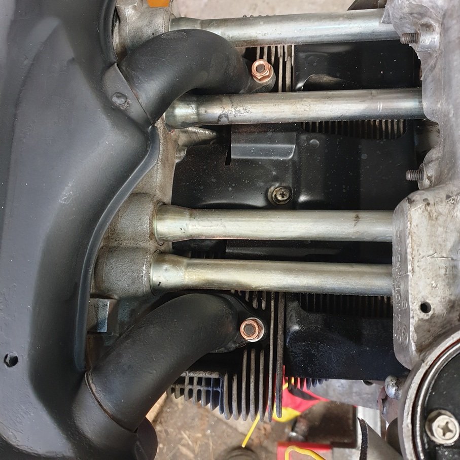

Hier noch die Bilder links und rechts:
Zylinder 3 & 4.jpg (136.92 KiB) 22028 mal betrachtet
Zylinder 1 & 2.jpg (152.02 KiB) 22028 mal betrachtet

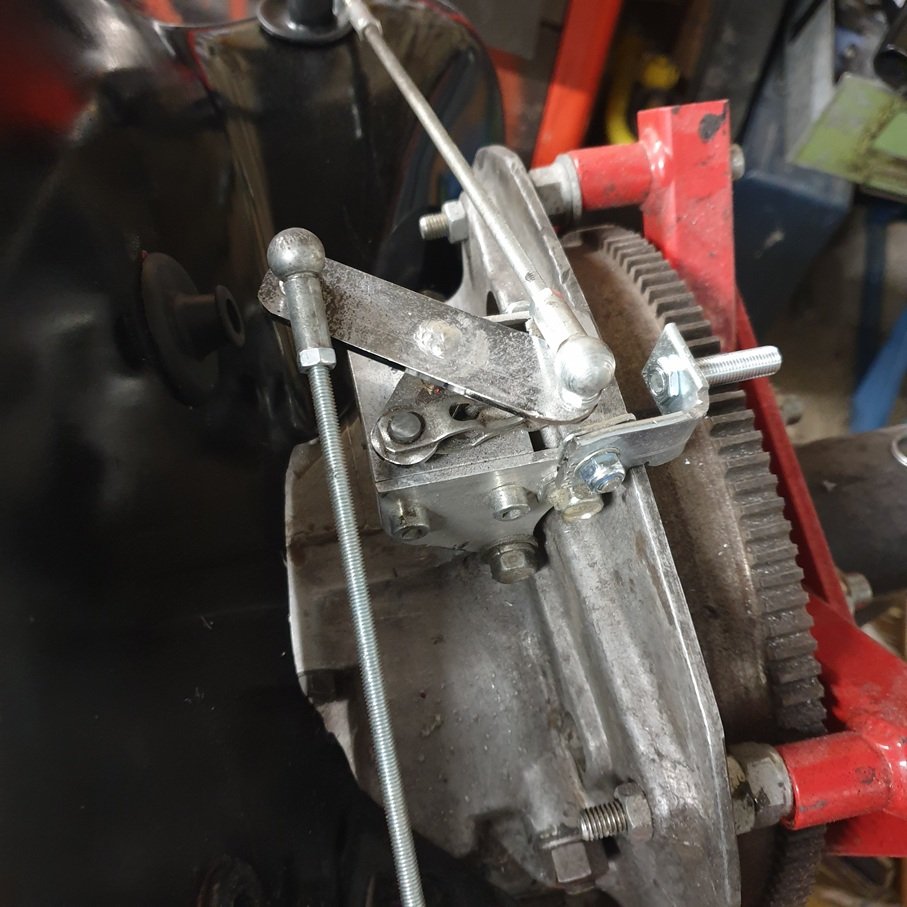

Gasgestänge ist zweifach kugelgelagert und spielfrei, um eine Führung für den Gaszug ergänzt:
Gasgestänge mit Gasseilführung fertig.jpg (140.11 KiB) 22028 mal betrachtet

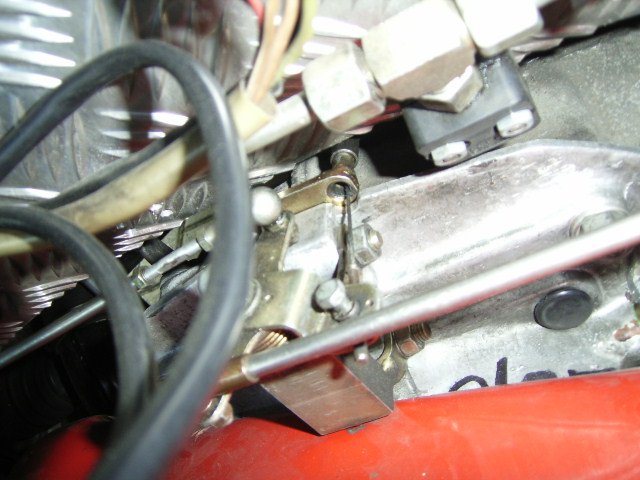

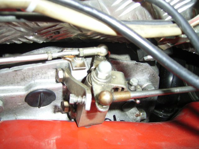

Sieht bei mir ähnlich aus. Die Welle war org. vom Typ3, Böckchen ist Eigenbau mit 2 Nadellagern und zusätzlicher Rückholfeder vom IDF. Ausserdem hab ich noch nen Anschlag mit Einstellschraube, falls man man ne höhere Drehzahl einstellen will, ohne das jemand aufs Gas treten, oder man den Hebel festhalten muss.
Blankenberg 030.jpg (69.83 KiB) 22001 mal betrachtet
Blankenberg 029.jpg (70.5 KiB) 22001 mal betrachtet

Auch sehr schick gelöst, meins war bereits so verbaut, könnte ein ehem. Klaus Gasgestänge sein, könnte...
Geht sehr präzise auf jeden Fall.

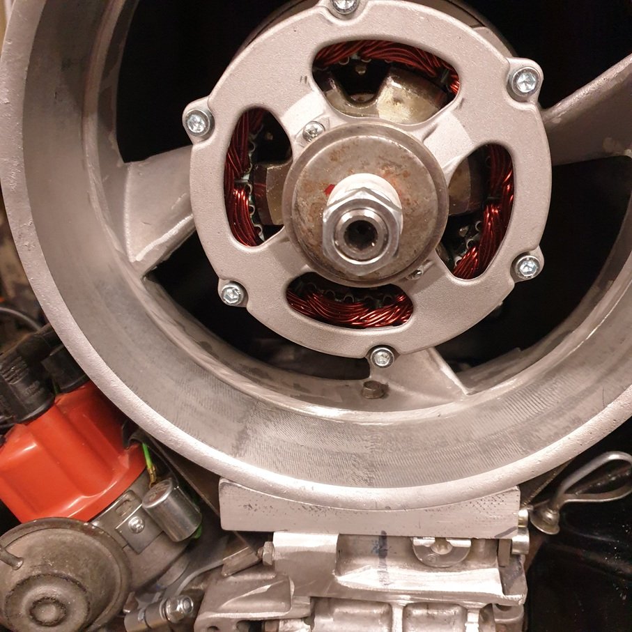

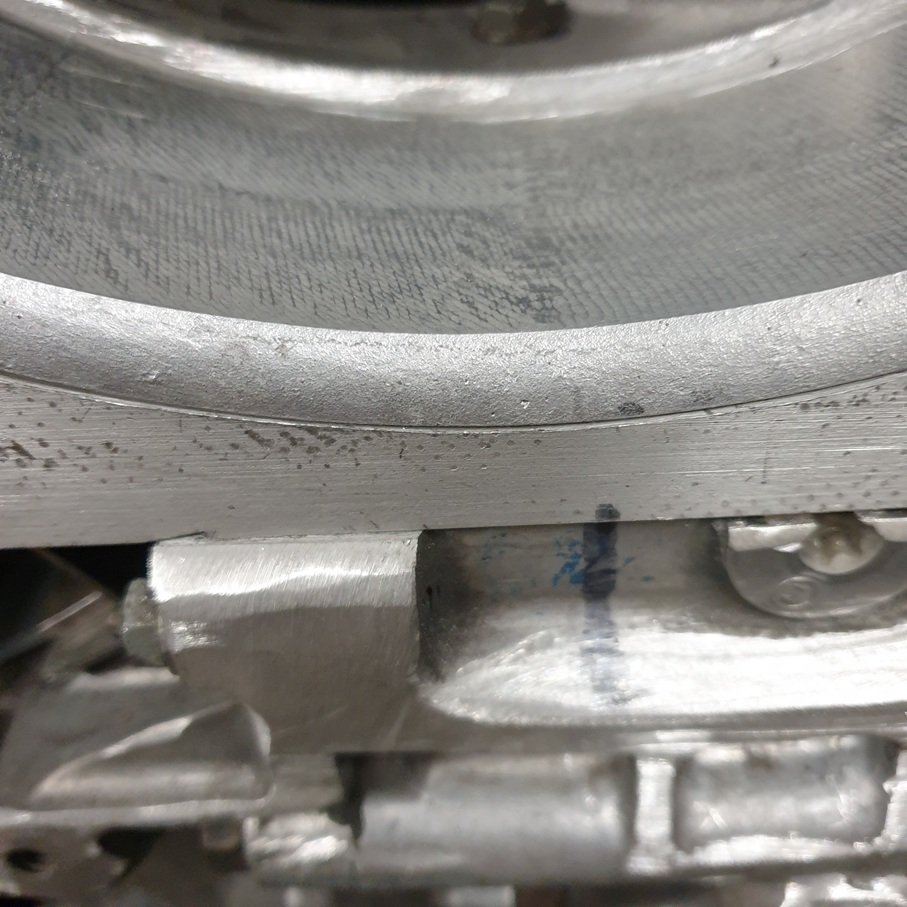

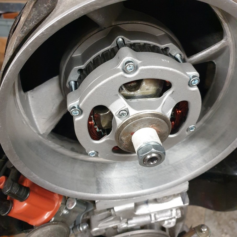

So, Ring ist fertig gedreht und gebohrt, neue Lima mal eingepasst, Ring und Haube passen, es wird langsam ein Motor...
Lima eingepasst 1.jpg (177.35 KiB) 21059 mal betrachtet
Lima eingepasst 2.jpg (151.63 KiB) 21059 mal betrachtet
Limaring und Platte.jpg (146.17 KiB) 21059 mal betrachtet

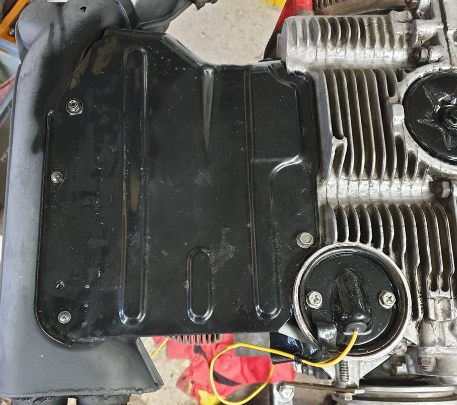

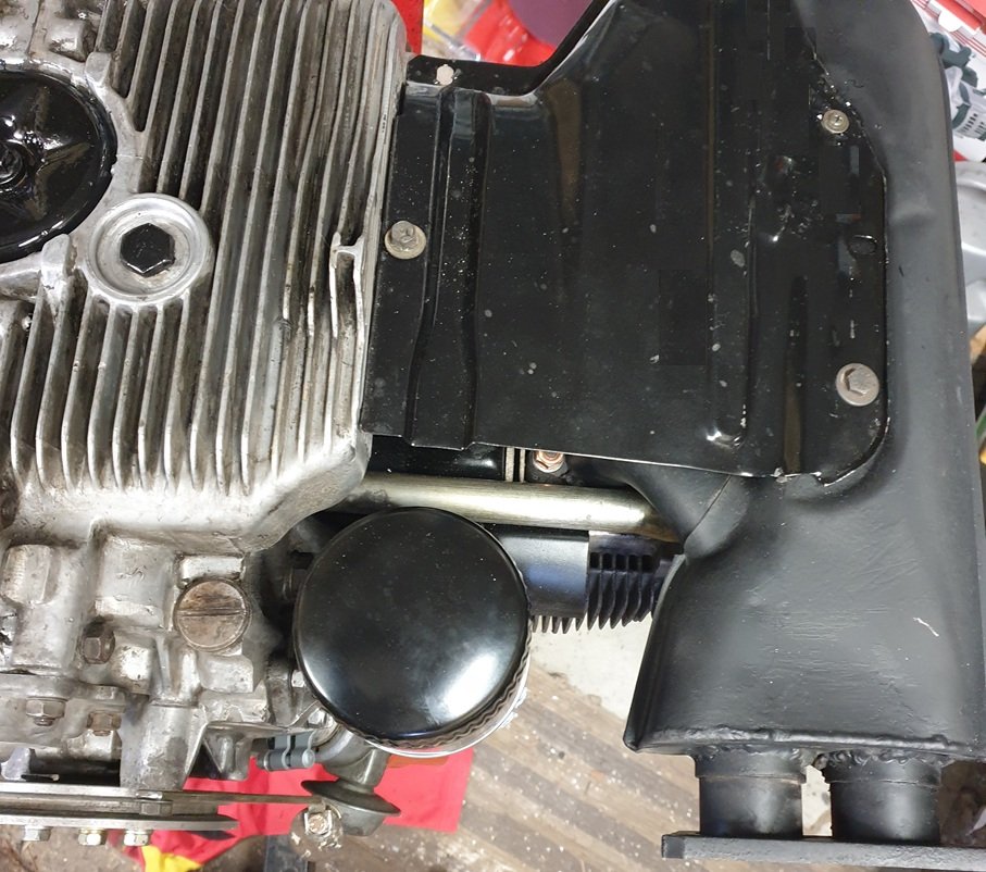

dann die Unterbleche angepasst und montiert:
Unterblech 1&2.jpg (179.97 KiB) 20084 mal betrachtet
Unterblech 3&4.jpg (171.06 KiB) 20084 mal betrachtet

Drei verschiedene Schrauben zur Befestigung des Blechs ??
Nnanana, lässt der Perfektionismus da etwas nach ???
Aber flott geht`s voran !!
Pini1303
Beiträge: 2060
Käfer: 1303 S Cabrio
Käfer: 1303 S
Fahrzeug: Audi A3 2,0T
Fahrzeug: Golf 6 1,4TSI
Wohnort: Süden
Re: soooooo, da isser...
Beitrag von Pini1303 »
Da magst Du recht haben,
naja, da wo die Kreuzschrauben drin sind sinds halt keine M6 sondern Blechschrauben, da waren die Gewinde durchs kürzen der WT nicht so zu benutzen wie Original.
Die M6 werden noch durch gelbverzinkte ersetzt, war ja nur mal ne Probemontage.
Hatte keine 6-Kant-Blechschrauben mehr zur Hand, wird aber noch geändert.

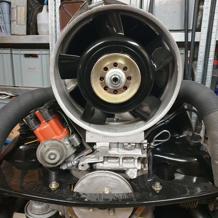

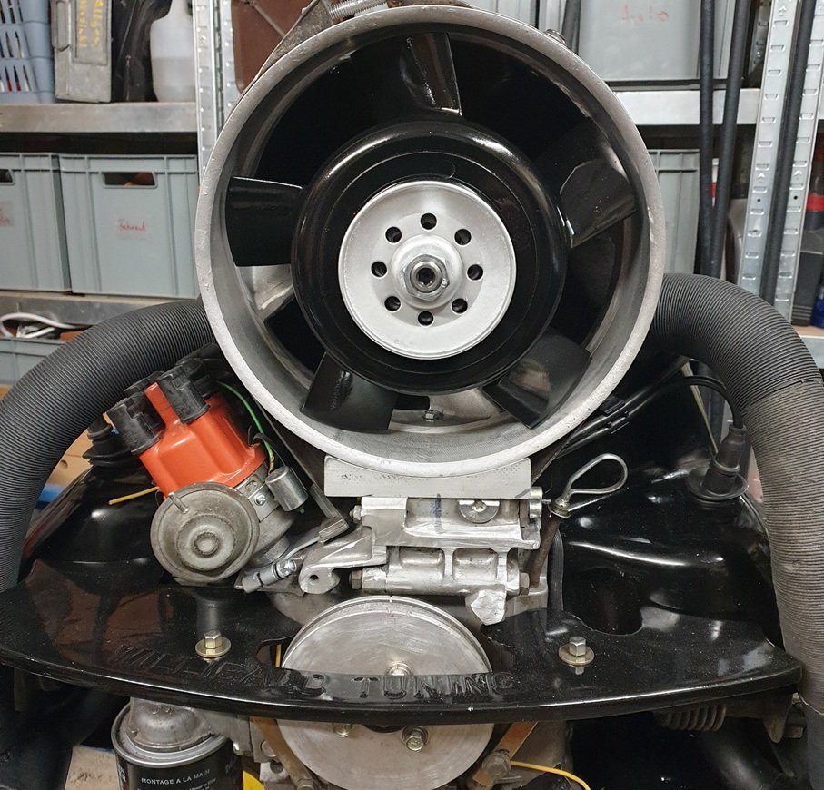

So, kommen wir mal zu ein paar Designfragen...
Erste Versuche, Lüfter schwarz, Ring silber, Riemenscheiben??? silber oder gelbverzinkt?
Riemenscheibe gelb verzinkt.jpg (199.03 KiB) 16609 mal betrachtet
Riemenscheibe silber.jpg (199.19 KiB) 16609 mal betrachtet
Mir gefällt das schwarz auf dem Lüfter auch nicht 100%tig, dachte ja schon an Gebläsering schwarz pulvern lassen, Lüfterrad rotmetallic (so ähnlich wie mein Auto ist, Farbcode gibts ja leider keinen...), Nabe dann mit Riemenscheiben gelbverzinkt, Spannband auch gelbverzinkt.
Gerne ein paar Meinungen zur farblichen Abstimmung.
Ich könnte das Lüfterrad auch türkis machen...
prostreetnotch
Beiträge: 699
Beitrag von prostreetnotch »
Gelb verzinkt sieht noch am wertigsten aus.

Ich denke ich bohr die Nabe aus und schick Dir das mit den anderen Teilen. (Riemenscheibe, Mutter, Spannband usw.)
Schad ist halt dass die Aluriemenscheibe nicht gelbverzinkt werden kann, dann wäre es für mich noch stimmiger.
Glaube das Lüfterrad wird rotmetallic und den Ring gebe ich zum schwarz hochglanz pulvern.

Also das Lüfterrrad geht bei den wenigen Flügeln in schwarz komplett unter, Das wäre eigentlich schade, da es ja gut aussieht. Denke mit einer anderen Farbe kommt es mehr zu Geltung.
