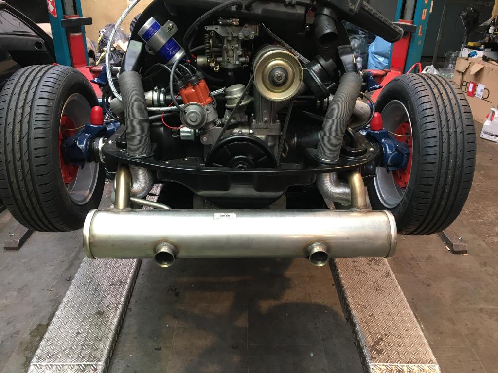

Bei meinem Motor hat es nicht gepasst.
CSP Edelstahl Auspuff, CB Ölpumpe mit OC306 Filter.
Der Filter ließ sich wegen dem Vorwärmrohr nicht montieren. Auspuff wurde dann umgebaut, kurzes Rohrstück dazwischen damit der Platz für den Filter gewonnen werden konnte.
Hier zu sehen:
viewtopic.php?p=248356#p248356

Das Problem hatte ich auch, ich habe von der Ölfilterschraube ein Gewindegang abgesägt, so kann man den Filter nun wechseln.
Davon abgesehen, ich habe den CSP Highflow auch bei CSP gekauft, es ist nur mit original Röhrchen zu ertragen, alles andere ist viel zu laut.
Ich habe den VintageSpeed mit TDE Endrohren, der ist super und kein Stress mit Filterölpumpe !
