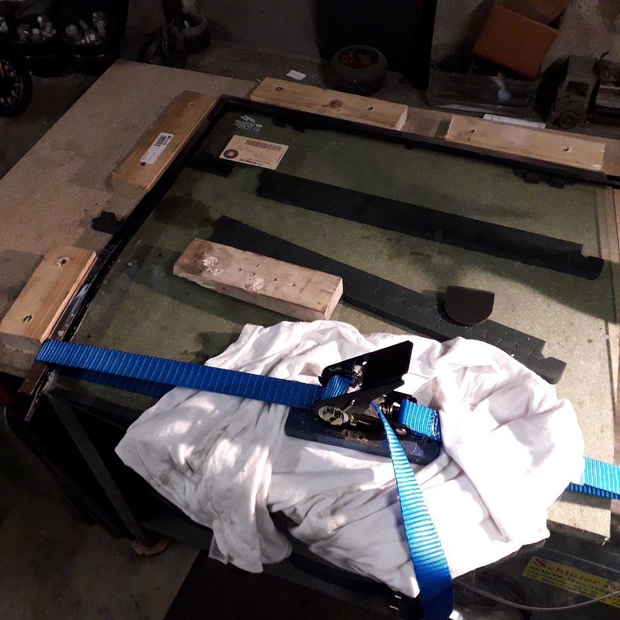

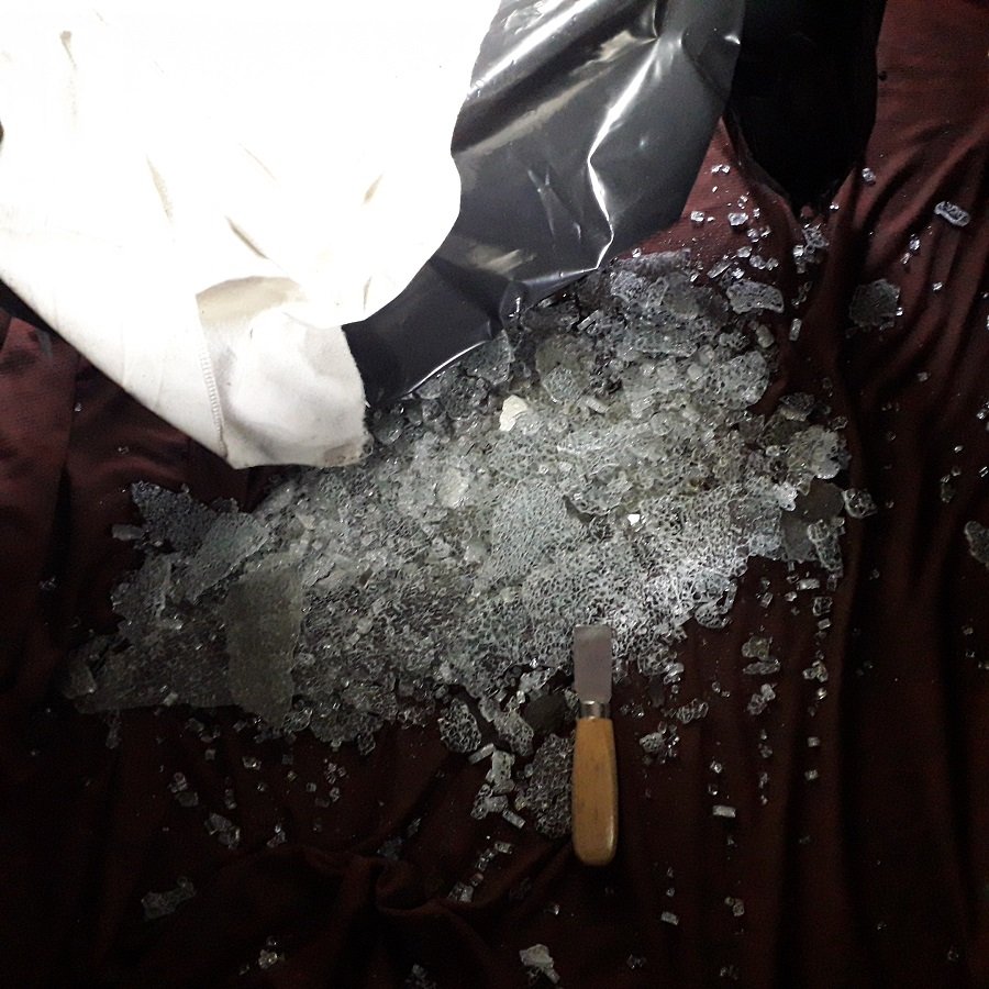

Weiter geht´s mit den Türfenstern.
Der Ausbau auf der Fahrerseite endete leider im Desaster.
Ich wollte die Scheibe aus der Hebeschiene hebeln, nach einer Stunde vorsichtigen hebeln dann dieses schöne Geräusch von sich zerlegenden Sicherheitsglas
OK, ist passiert,fertig.
Den Rahmen wieder auf die Platte gelegt und fixiert wie bereits schon an den hnteren Seitenfenstern.
Dichtung um die Scheibe gelegt und in den Rahmen gelegt.
Vorab sei gesagt das im Vergleich die hinteren deutlich einfacher gingen !!
Der Rahmen der vorderen Fenster ist etwas enger vom Gefühl her.
Beim Einziehen der Scheibe habe ich das bewährte Spüliwasser auch zwischen Glas und Scheibe fließen lassen.
Hatte leider nur einen Spanngurt zur Hand, vier davon wären besser gewesen um im Wechsel die Scheibe in den Rahmen zu ziehen.
Neue Dichtung und neue Scheibe müssen sich nun erst mal aneinander gewöhnen.
Wenn dann alles richtig gelaufen ist, sollte das fertige Fenster so in der Holzschablone liegen wie es vorher gelegen hat.
Beifahrerseite folgt demnächst, wobei ich da den Ausbau überdenken muss.

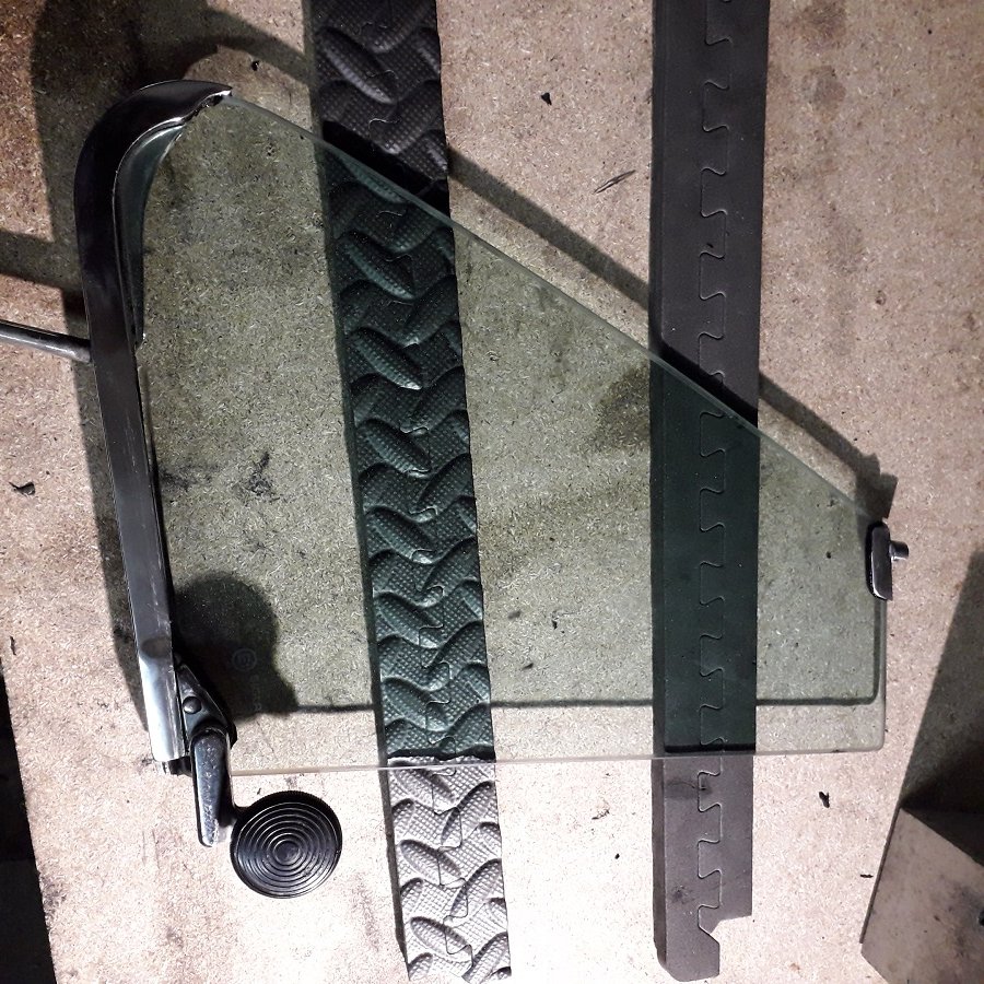

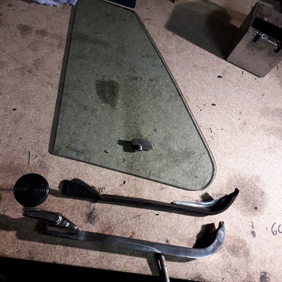

Bevor ich eine weiter Scheibe kaputtmache, hier mal eine Frage zum Ausbau der Dreiecksfenster.
Das Fenster soll ohne den Rahmen ausgebaut werden !
Durch das ein kleines Loch erkennt man eine Schraube (M6) die den unteren Führungsbolzen in der "Klammer" fixiert und dort auch für entsprechenden Drehwiederstand sorgt.
Denke das die recht weit gelöst werden muss, obwohl die schlecht mit dem Werkzeug erreichbar scheint.
Oben im Rahmen ist einer kleine Schlitzschraube die wohl auch raus muss.
Gehe ich richtig in der Annahme das nun das Fenster sich herausziehen lässt ??

Re: Dichtungen Seitenscheiben vw Käfer Cabrio 1303
Die obere Schraube muss ganz raus und die untere nur soweit gelöst werden, das der Bolzen nicht mehr geklemmt wird. Dann kannst du das Fenster nach oben rausziehen.
So habe ich mir das auch gedacht.
Danke für die Bestätigung meiner Annahme.
Wie ich dann das untere Gummi vom Glas bekomme werde ich dann sehen.

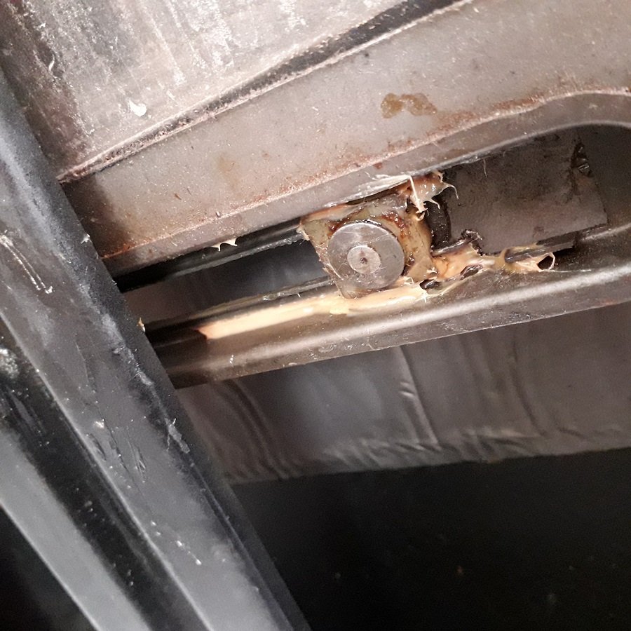

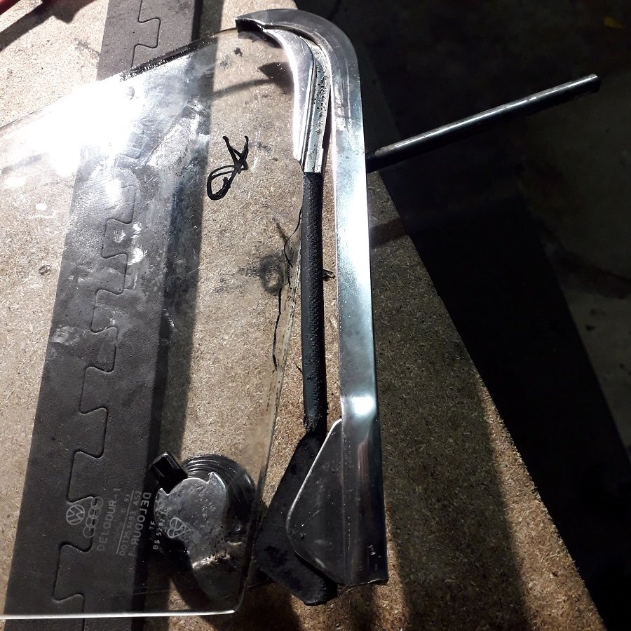

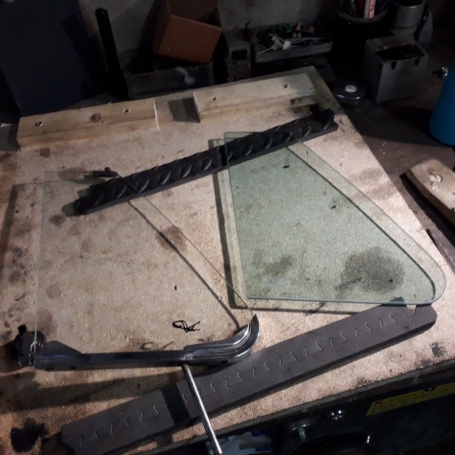

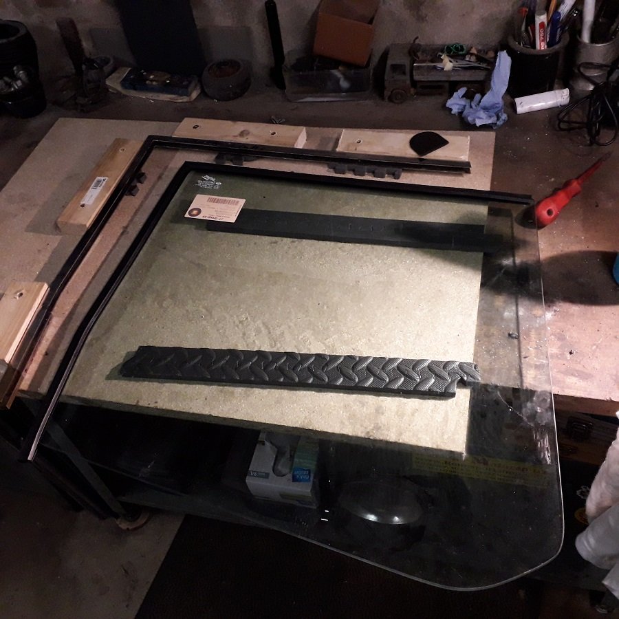

Zweites Türfenster ist nun auch fertig, sowie auch die Dreiecksfenster.
Da die untere Dichtung nirgends zu finden ist, musste die heile bleiben.
Vorsichtig herausgehebelt bleibt sie auch unbeschädigt und kann wieder übernommen werden.
Habe sie beim erneuten einsetzen zusätzlich noch mit Sikaflexbestrichen, sollte halten.
Den oberen Drehpunkt konnte man auch recht leicht abhebeln und wurde ebenfalls mit Sikaflex am neuen Glas fixiert.
Mit Ausnahme des zerbröselten Seitenfensters ging nix weiter zu Bruch.
Da nun einmal alles offen liegt, werden auch die Gleitstücke sowie dir Gummieinlagen der Fensterheberschienen gewechselt.
Scheinbar ist die Gleitstücke noch Erstausrüstung und Aufnahmen mit Scheiben verpresst.
Die lassen sich aber mit der Pumpenzange entfernen.
Unterm Strich ist das ganze kein Hexenwerk, aber nicht ma so eben gemacht.
Das folgende Drama mit der Fenstereinstellung muss ja nicht näher beschrieben werden.
