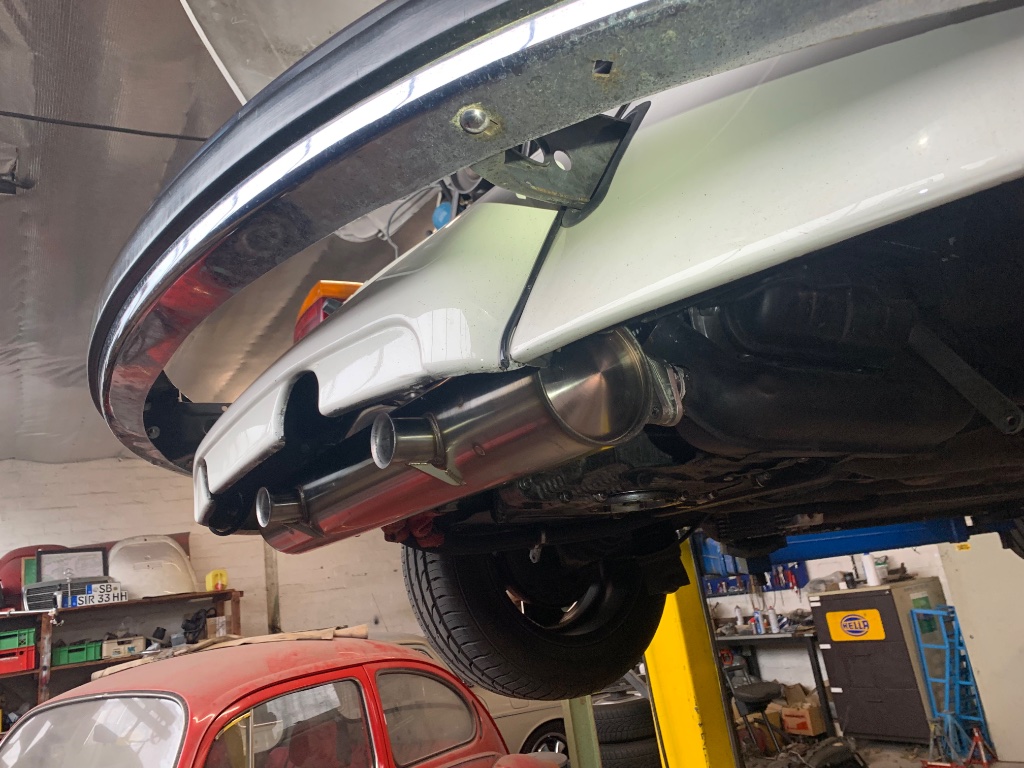

Ich habe den Vintage Speed Classic Style Auspuff mit Riechert Dämpfern montiert.
Hatte vorher einen original VW Topf montiert - auch mit Riechert Dämpfern.
Der VS lässt den Motor besser durchatmen und ist von der Lautstärke eher leiser als original, aber dumpfer.
Montage beim VS durch verschiebbare Flansche sehr angenehm.

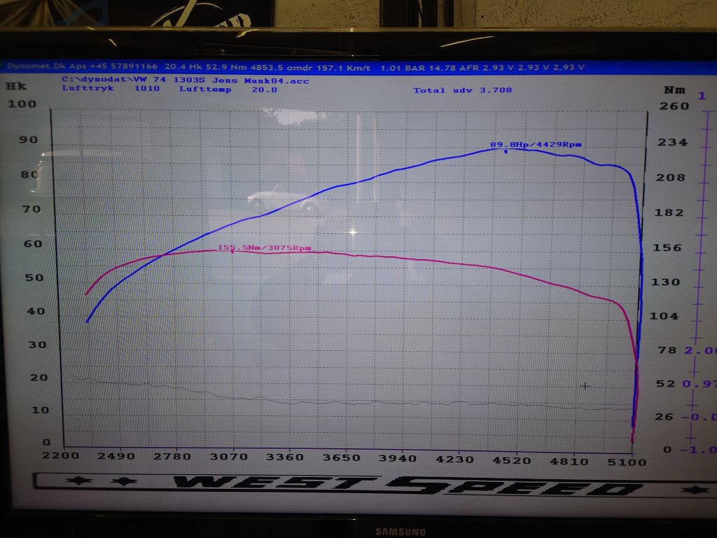

Mit die Riechert Dämpfern ist es ein total verschiedene Bild als die dämpft ein menge. Aber der HI flo oder der Vintage Speed Topf mit die kanst ein guter Kombo sein.
Hier ist ein 1776ér mit der CB 2280 NW, leicht bearbeiteter AA500 Köpfe, 8,5-1, 1,25/1,1 kipper, CB center section mit geöffnete Swanenhals u. Endstücke, 34 mm solex mit 28 mm Venturi, 123 BT Verteiler, CSP Hi Flo topf. (Wird diese Winter ausgetauscht zu ein Super comp)
Mann brauchen keine vergrösste Vergaser um bis 88-90 ps zu machen. 37 mm. OK als das konnte hilfen mit ein bischen mittlere Drehmoment. Anderes eigentlich nicht als die Endstücke sind der begrennzung.
Ein 2-Liter-Motor mit Standardvergaser/Ansaugkrümmer ist tatsächlich etwas problematisch, da beispielsweise 34-mm-Wensing-Endstücke zu groß und die Standard-Endstücke zu klein sind. Daher muss man die originalen Endstücke recht aufwendig bearbeiten (ich habe dafür einen Nachmittag gebraucht), um den nötigen Durchfluss zu erreichen, ohne die Strömungsgeschwindigkeit im Ansaugkanal zu beeinträchtigen. Gelingt dies jedoch, kann ein 2-Liter-Motor durchaus gute Leistungen erbringen und je nach Abstimmung 100–115 PS (Straßenleistung) leisten.
