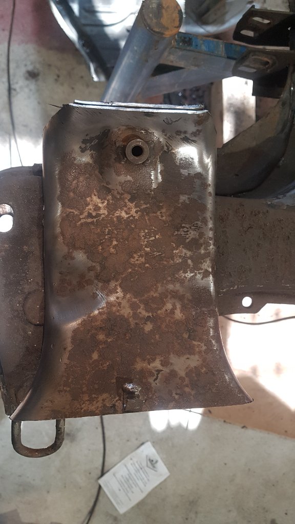

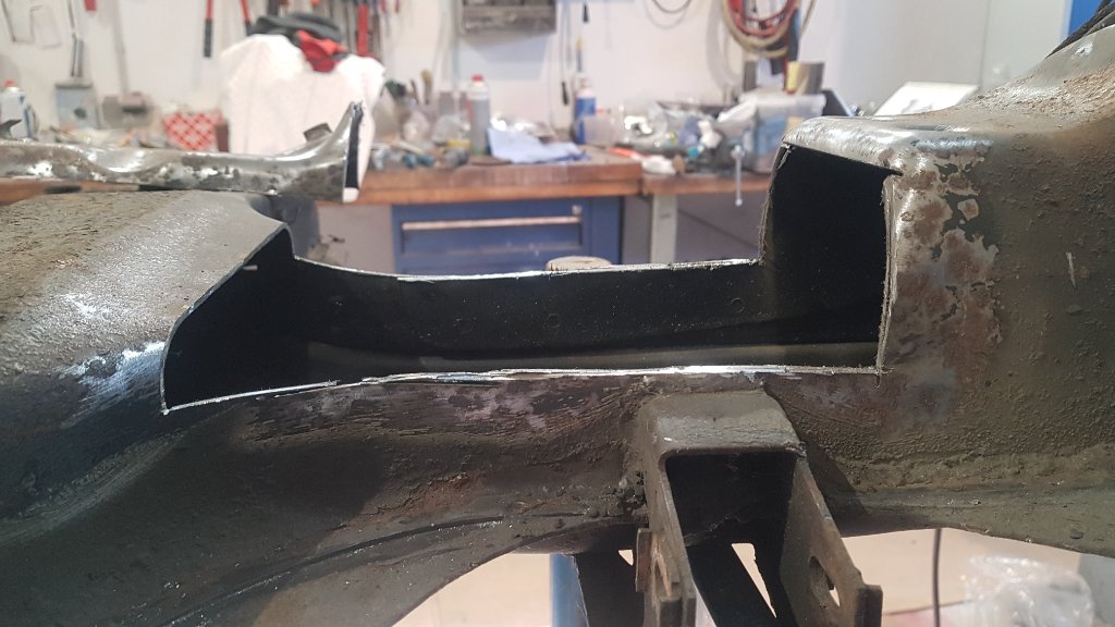

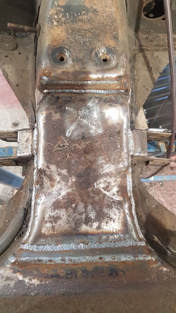

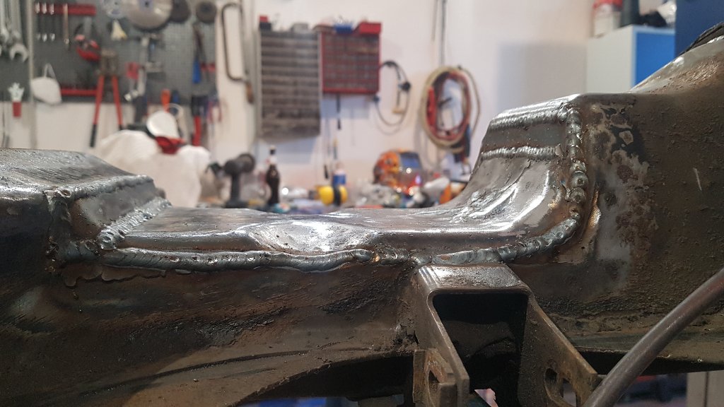

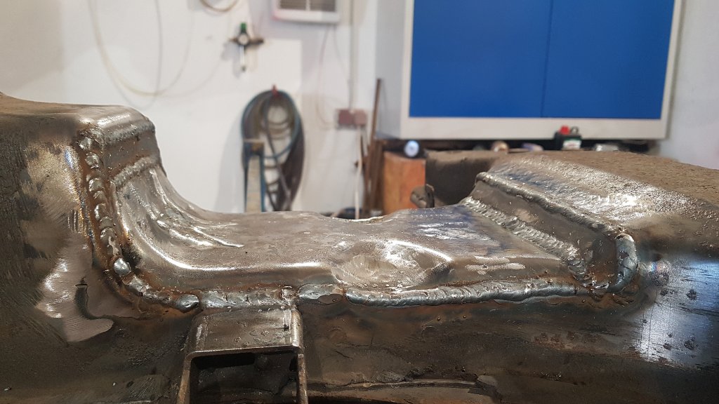

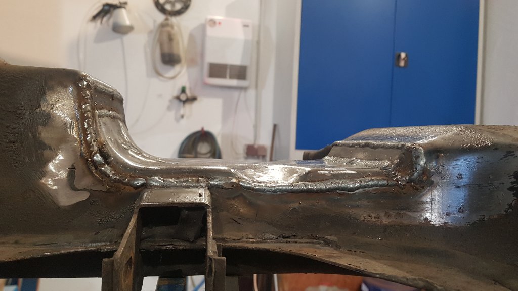

Habe ich auch so gemacht. Auto hat TÜV. Eventuell vorher mit dem TÜV klären.Henry / MKT hat geschrieben: ↑Fr 12. Sep 2025, 07:04 Der 113er ist für den kurzen Vorderwagen.
Für den langen Vorderwagen gibt es nur die Universalrahmenköpfe, sowohl für beide Querlenkeraufnahmen und für beide Lenkungen nutzbar.
Wenn du nur auf ZSL umbauen möchtest, würde ich nur oberhalb das Stück heraustrennen und mit einem dicken Blech verschließen. Ansonsten hätte ich noch alle Teile zum Umbau auf Baujahr 1975 da![]()
- 20210213_143153.jpg (141.69 KiB) 22339 mal betrachtet
- 20210213_143138.jpg (119.77 KiB) 22339 mal betrachtet
- 20210213_143133.jpg (143.81 KiB) 22339 mal betrachtet
- 20210213_141723.jpg (199.63 KiB) 22339 mal betrachtet
- 20210213_104205.jpg (129.28 KiB) 22339 mal betrachtet
- 20210213_104155.jpg (134.97 KiB) 22339 mal betrachtet
- 20210213_104144.jpg (171.54 KiB) 22339 mal betrachtet
TomGermies
- Beiträge: 89
- Registriert: Mo 3. Sep 2018, 20:21
- Käfer: VW Käfer 1302
Re: Unterschiede Rahmenkopf langer Vorderwagen
Vielen Dank für die Hilfe und Bilder.
Zu den OEM Nummern: die habe von Bildern aus Kleinanzeigen, da sieht man auch gut die geringfügigen Unterscheide.
Hallo Volker68: Danke für die Bilder !
Einige sind allerdings nicht geöffnet, könntest Du die nochmal hochladen oder mir per PN schicken ?
Deine Lösung finde ich richtig gut, da der Rest von meinem Rahmenkopf top in Ordnung ist und alles auf das
Häuschen passt von den Befestigungen, da müsste ich nicht den Kopf tauschen.
Welches Modell hast Du: 1302 oder 1303 ?
Ich möchte das am 1302 umsetzen

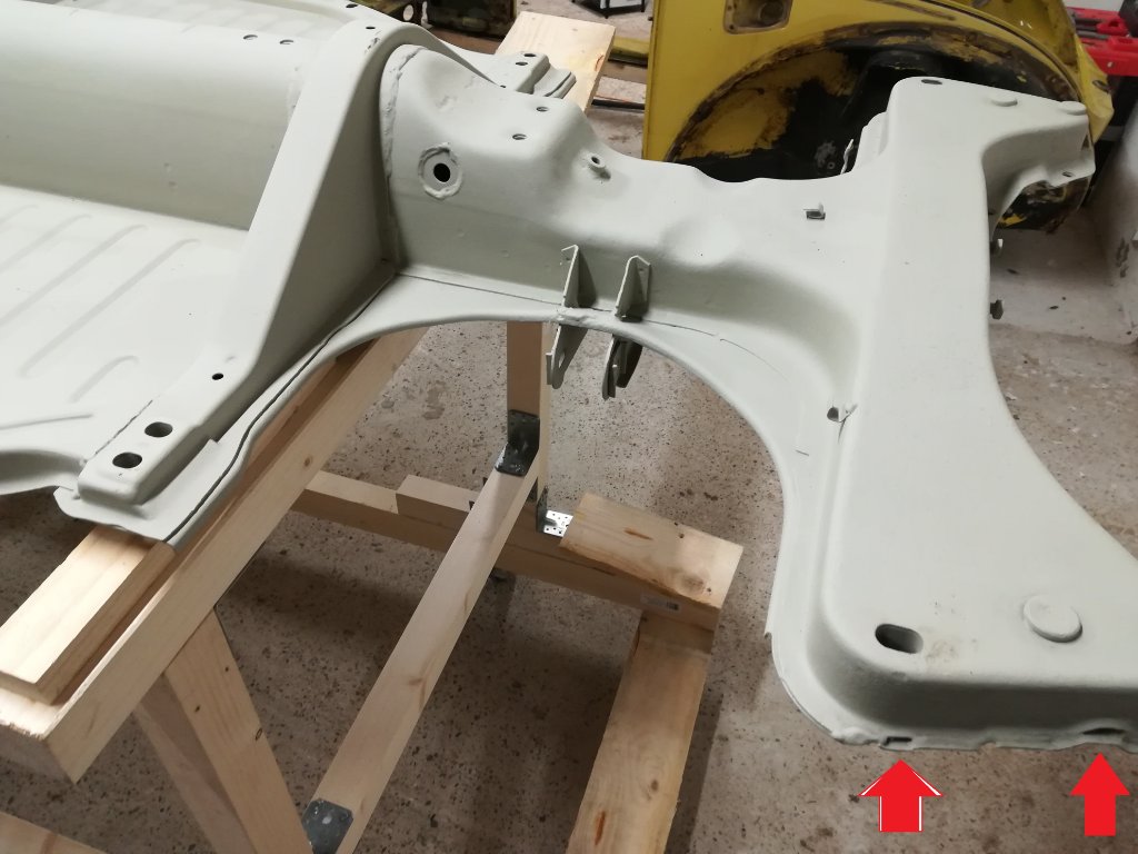

So sieht mein Rahmenkopf aus, die roten Pfeile bitte nicht beachten...
133 701 037 ist die richtige Bestellnummer für 1303 mit Zahnstange. Empfehlung zum Einschweissen: den Abschnitt im Reparatur-Leitfaden beachten und eine Rahmenlehre benutzen ...
Oder Du schweißt nur das Oberteil ein. Offensichtlich stört es nicht, wenn man nicht die passenden Querlenkeraufnahmen für "1303 Zahnstange" am Rahmenkopf hat (hätte der Universal-Rahmenkopf, jeweils 2 Langlöcher auf jeder Seite für Zahnstange oder Gemmerlenkung).
