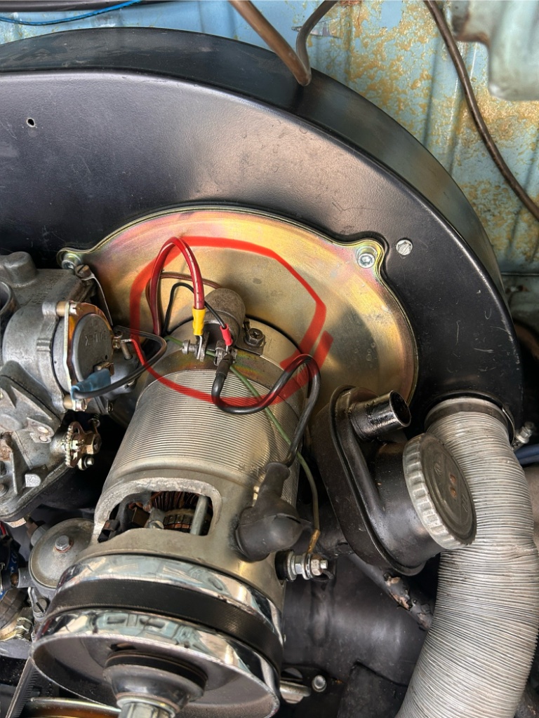

Hallo, auf meiner Lima sitzt ein Kondensator?, wo kann ich diesen neu bestellen, ich kann ihn leider nicht finden. Vielleicht weil ich nicht die richtige Bezeichnung kenne.
Grüße Bert
Grüße Bert

Das dürfte wohl dieser hier sein: Entstörkondensator

Nein, den hab ich auch gefunden, der ist für den Zündverteiler!Speedy63 hat geschrieben: ↑Mi 10. Sep 2025, 06:38 Das dürfte wohl dieser hier sein: Entstörkondensator
Wie macht man sowas wohl bei einer Drehstromlima?
Ich habe nämlich so ein tolles Summen drin über die Endstufe, wenn der Motor läuft.Gaaaaanz schön nerviog.l..

Tröste dich Lars... habe ich auch, nachdem ich mein teures Pionneer durch den "Handyhalter" ersetzt habe... War bisher zu faul die Ursache zu suchen... Aber wird bei mir vermutlich am Cinchkabel bzw. den Buchsen vom Radio liegen..
Entstörte Kerzen , Kabel und co sind ja schon...
Ich muss mal die Muse finden, das zwischendurch zu checken...

Sollte für dich als "Stromer"... ja kein Thema sein
Werde auch mal einfach Cinchmasse kurz ans Radiogehäuse legen... mal gucken ob es hilft.
Aus Erfahrung sind halt "günstige" Radios hier nicht soooo sauber ausgelegt.. 150€ Radio zu 1.200€.. zeigt es sehr schön
Jou...mit dem neuen Radio wurde es auf jeden Fall schlimmer!
