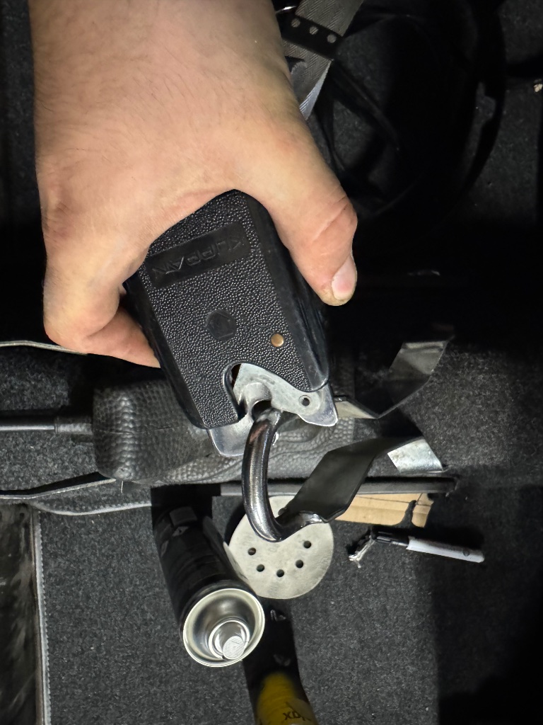

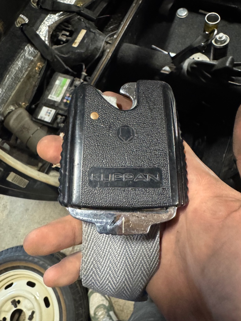

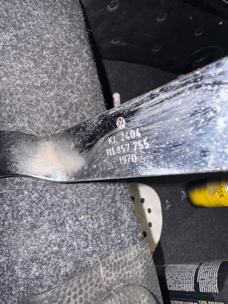

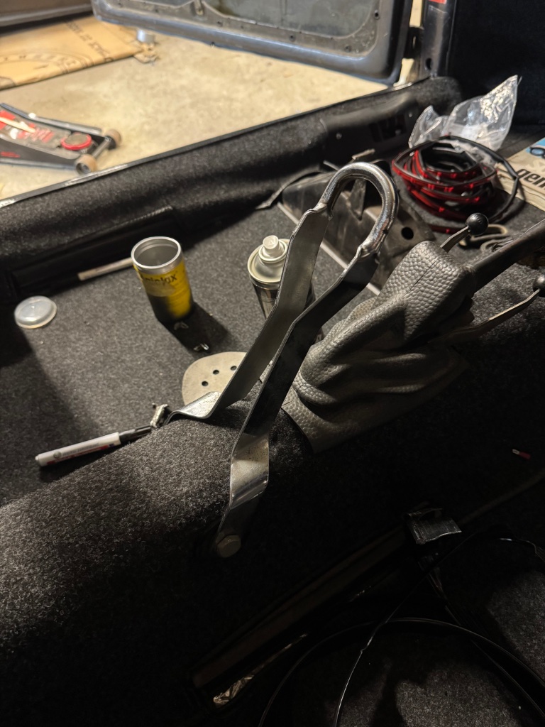

Ich baue gerade meinen Restaurations-Mexikaner wieder zusammen, und habe diese Hüftgurte mit Bügel in der Mitte. Die lassen sich einfach in den Bügel „reinklicken“ und auch durch ziehen wieder lösen.
Da drauf ist keine E-Nummer oder Ähnliches- nur der Herstellername „Klippan“, auf dem Bügel ist eine Teilenummer. Online findet man von diesen Gurten keine Bilder, zumindest habe ich keine gefunden.
Kennt jemand diese Gurte und kann ich damit zum Tüv fahren oder bekomme ich da direkt eine auf den Deckel? Auto ist BJ 83.
Grüße und Dank im Voraus

Klippan ist ein namhafter Hersteller für Sicherheitsgurte.
Habe noch vor kurzem welche in der Hand gehabt.
Deine stammen wohl aus einer Zeit als noch keine "Fähnchen" mit der E-Nummer eingenäht wurden.
Aber in einem 83er Mex waren DIE nicht beim Auslieferungszustand eingebaut gewesen.
Das wurde wohl mal irgendwann downgegradet.

Wie du an der Gravur erkennst, ist das ein 70er Jahre Produkt.
Klippan war damals einer der ersten Nachrüstprodukte, schon bevor die Gurtpflicht kam.
Meistens als Beckengurt. 3 Punkt gab es aber auch. Vorwiegend noch ohne Rolle.
Kann mich daran erinnern das mein Vater bei unserm 1602 die 3Punkt ohne nachgerüstet hatte.
Die anzulegen war immer Fummelei.
In den 83er Mex gehören 3Punkt Automatik.
Genau genommen sind die Beckengurte da nicht mehr zulässig.
Wenn der Graukittel nicht ganz so penibel ist, kannst du Glück haben, aber ich würde umrüsten.
Neue Gurte sind nicht teuer. Würde mir für die Rollen aber original Haltewinkel besorgen.
