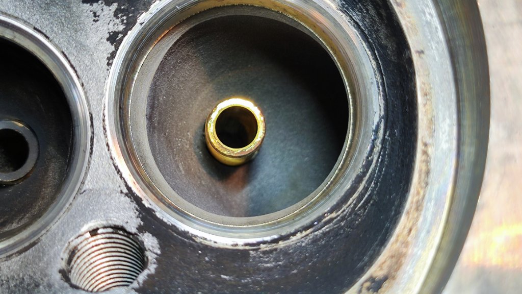

Aufgrund der guten Tipps hier und speziell einem Hinweis von Torben auf dieses Video habe ich erstmal die Bereiche der Kanäle vor den Ventilen (in Strömungsrichtung gesehen) bearbeitet:
Vorher:
Man erkennt deutlich die Kante vom Fräsen der Ventilsitzaufnahme. Das habe ich an allen Kanälen weggefräst und geglättet.

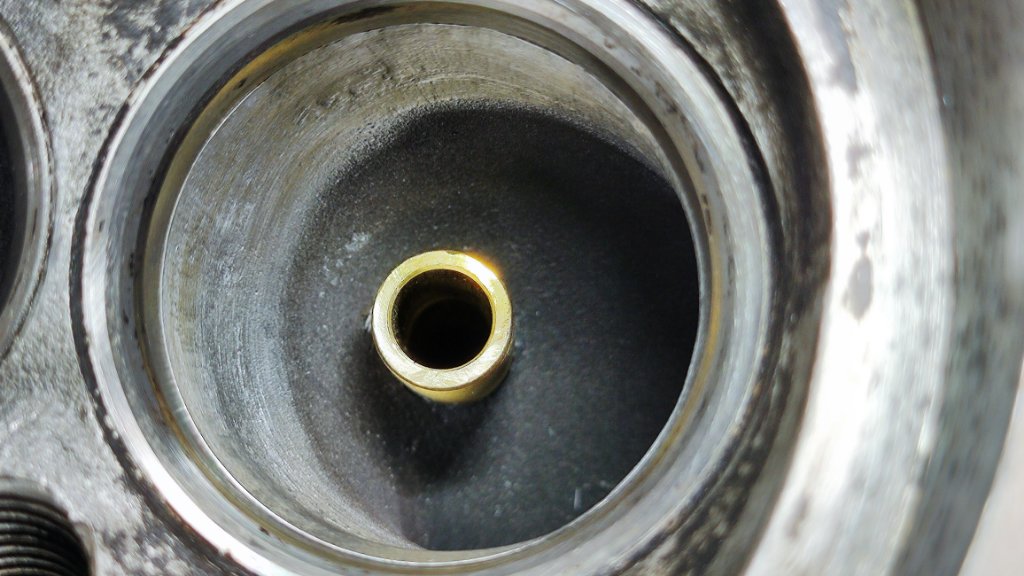

Nachher:
Das Video ist wirklich hochinteressant, da hier die Wirksamkeit der Maßnahmen durch vorher/nachher Messungen auf der Flowbench tatsächlich deutlich belegt werden.

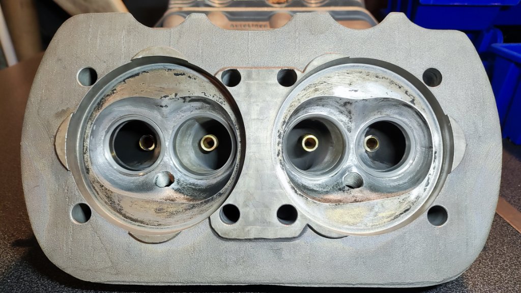

Da ich ja nun eh alles auseinander habe, habe ich mich nach Beratung durch Jürgen für seine JN6 Nockenwelle anstelle der W125 entschieden. Von Jürgen kam auch der Tipp, die Brennräume zusätzlich CNC fräsen zu lassen. Dementsprechend gehen die Panchitos jetzt nochmal zur Bearbeitung.
Ich bin gespannt auf das Ergebnis!

Die Köpfe gehen zu Engine Plus. Dort wird dann auch der Übergang vom Sitzring zum Brennraum schick gemacht und die Sitze sowie die Ventile strömungsgünstig bearbeitet. Was es bringt, wird sich zeigen, ich denke aber, dass es deutlich in Richtung 150 PS gehen wird. Drehmoment wird sicherlich auch nochmal zulegen.
@Nero: Ich lasse die Brennräume bei Engine Plus auch neu auslitern. Ggf. wird der Kopf noch etwas tiefer gestochen. Den Kolbenrückstand (bisher 1,3mm) wollte ich ohnehin auf 1mm reduzieren, Verdichtung soll aber bei 10,3 bleiben.
