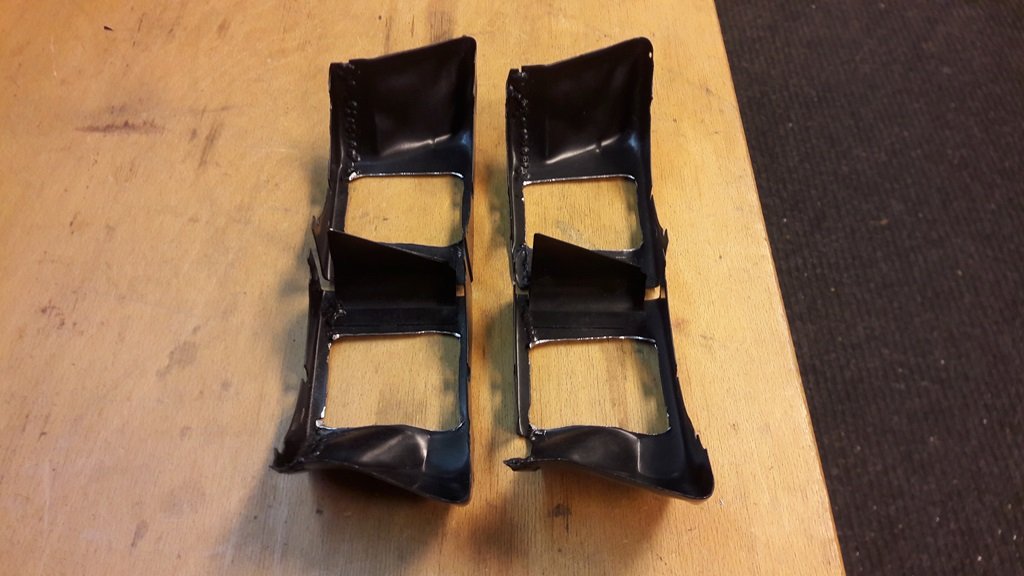

Ich habe (nicht nur) an meinem 1776 ccm die Typ3 Bleche verbaut, aber den Bord der innen hochsteht weggeschliffen (aus meiner Sicht bessere Luftabführung in der Mitte am Zylinder unten).
Mit den Typ3 Blechen wird die Luft gezielt auf die Unterseite der Zylinder gelenkt.
Zusätzlich schweisse ich einen Mantel um die Kühlrippen, damit auch am Kopf diese Umlenkung funktioniert.
Hat sich bewährt und verrichtet an diesem Motor seit 2005 klaglosseinen Dienst.
"Wie kann ich günstig in Grossserie produzieren!"

Ich fahre seit jeher die Typ3-Bleche in meinen getunten Motoren, da mir diese von der Luftführung deutlich besser gefallen und, wie bereits geschrieben wurde, die Luftverteilung unter den Zylindern deutlich besser wird. Bei mir passten die Bleche übrigens auch bei Zylindern mit 92er Bohrung ohne Nacharbeit.
Die unteren Luftleitbleche lasse ich bei den Typ3-Blechen dann weg. Bisher konnte ich jedenfalls noch keine negativen Auswirkungen feststellen.
Die Modifikation von Jürgen an den Köpfen gefällt mir übrigens auch sehr gut, leider kann ich kein Alu schweißen.

Moin.
Die Bleche an den Köpfen sind sehr effizient würde ich sagen.
Die Typ3 Bleche werden meiner Meinung nach keinen Mehreffekt haben. Bei Kühlluftleitbleche bringen nur einen Effekt, wenn sie komplett an den Kühlrippen anliegen, was auf den Fotos nicht der Fall ist. Die Typ1 Idiotenbleche liegen an den Rippen an und lenken den Luftstrom DIREKT dran entlang (hoher direkter Volumenstrom = bessere Wärmeableitung).
Optimal wäre wohl die Beibehaltung der Typ1 Bleche und einbringen von Leitblechstücken an den unteren Außenseiten der beiden Zylinder.
Christian
Christian
